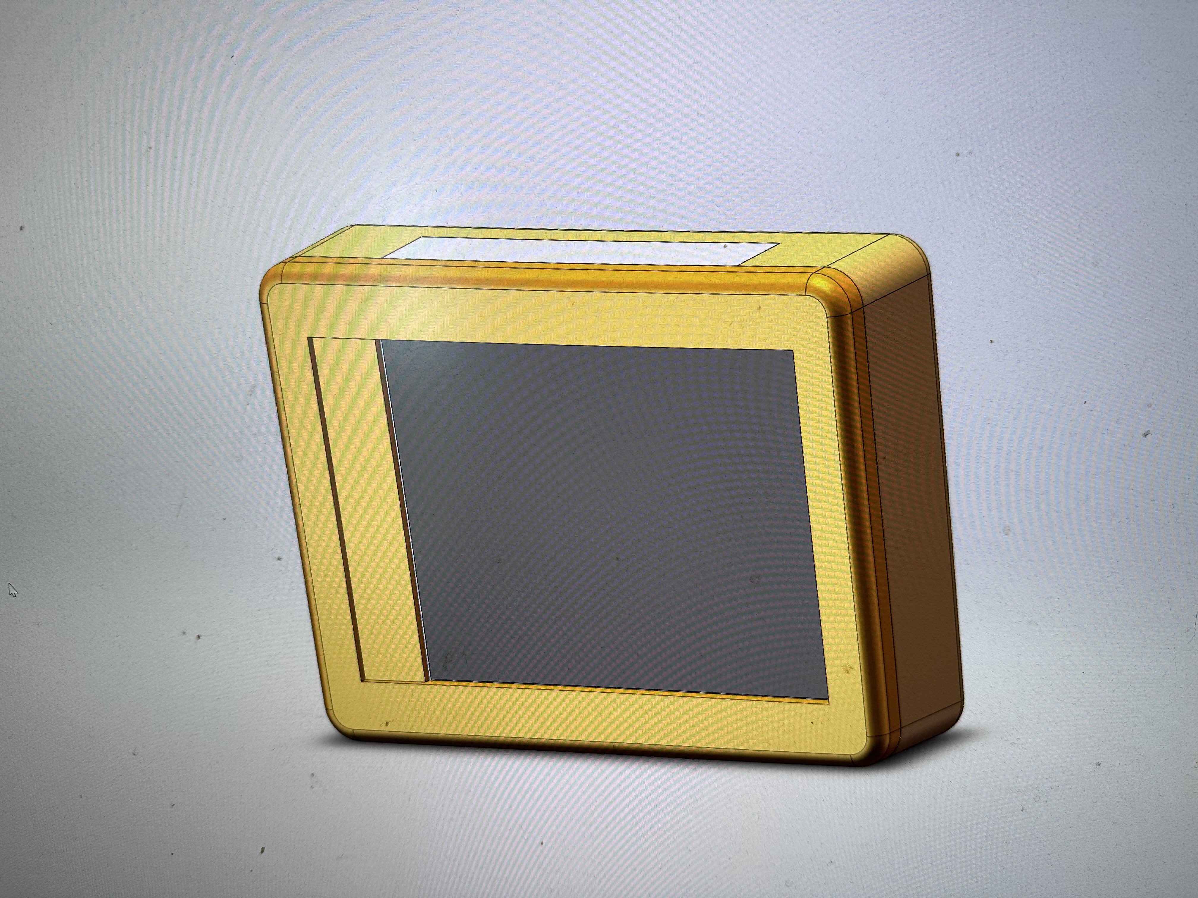

  1. 屏幕使用2.4寸tft屏幕,18pin,插接款
  • 装配

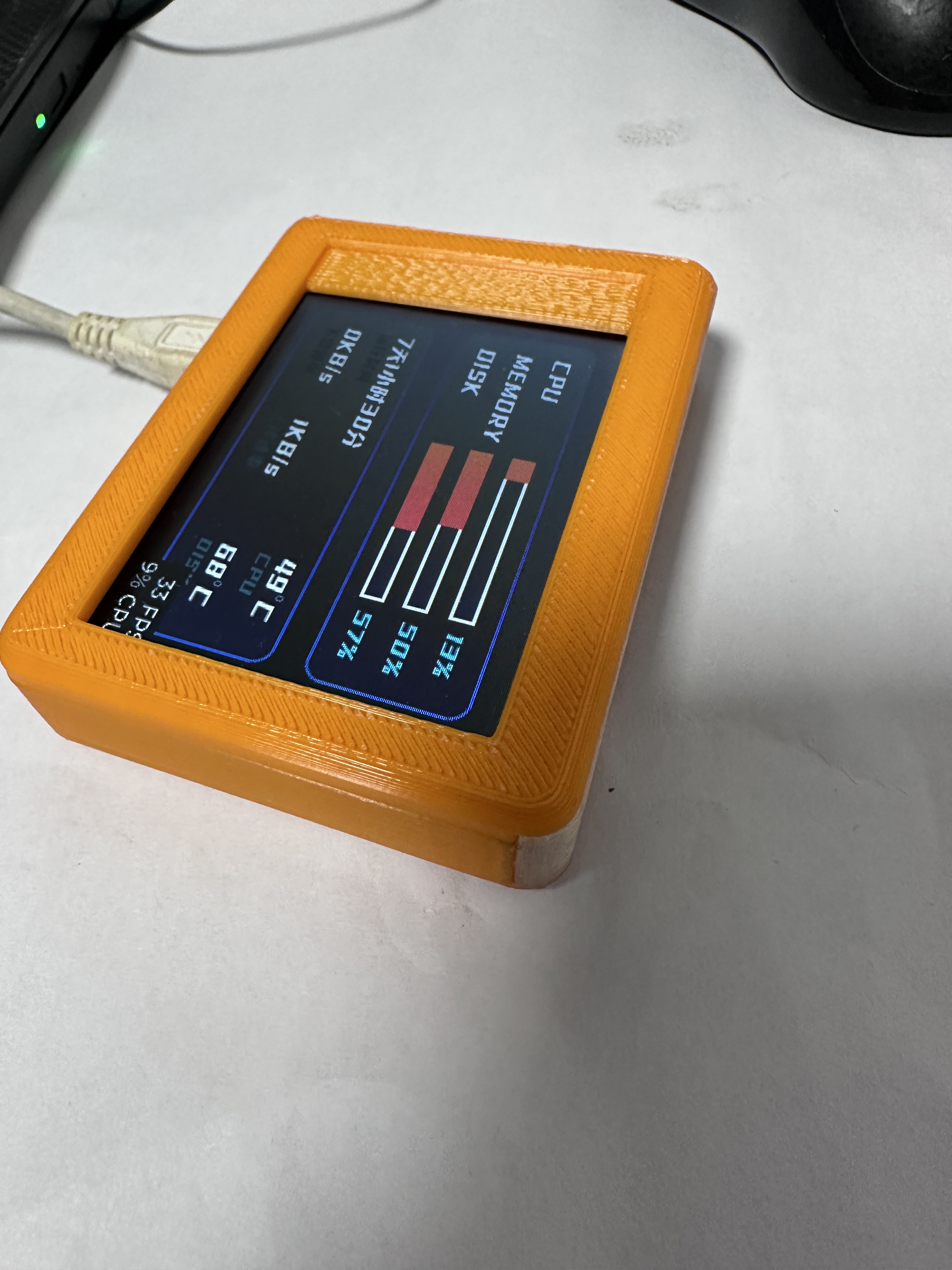

  1. 我是用的是自己组装的打印机有些许误差,上盖和下盖打印成黑色效果应该不错,不过我的打印机层纹太严重了没有尝试。
  2. 透光层是为了光线传感器设计的,效果不太好,但是分清白天还是没啥问题的。打印的时候使用透明或半透明材料
  3. 上盖屏幕位置有一个面板位置,用来设计logo然后贴上去的,要好看一点,但我没有设计,主要是要钱啊。
  4. PCB固定使用M3草帽头螺丝,长度至少在4mm以上,我是手头有所以没有买,下盖螺丝位置使用的土八螺母,用烙铁头加热压进去,非常好用。
  5. 上盖下盖并未设计固定结构,因为我不想外观有任何螺丝。
  6. 下盖背部使用长24.5mm,宽6mm,厚1.5mm的磁铁,一共四块,作为磁吸可以吸附在服务器机箱上
  7. PCB与屏幕中间需要贴一层泡沫胶,1mm厚,这个我是用的静电皮与双面胶。

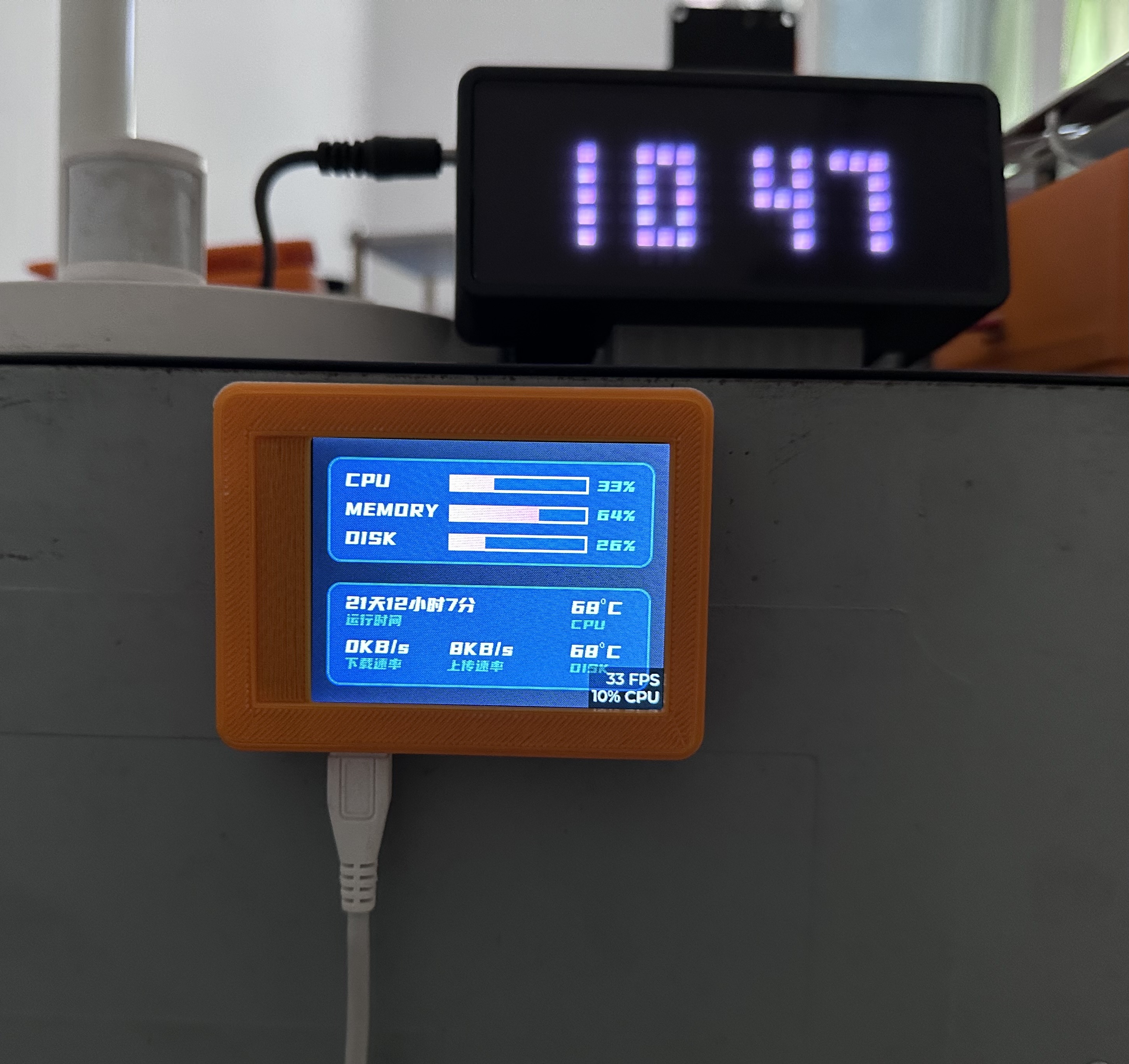

  • 软件
  1. Windows上位机是用C#写的,使用大佬开源的OpenHardwareMonitor项目作为底层驱动框架。修改了部分代码。
  2. 服务器脚本,我的NAS使用的是linux系统,脚本使用Python写的,Python版本为2.7
  3. 下位机使用platformio,Arduino框架,显示系统为LVGL
上位机与下位机通讯通过串口,每个数据前缀为xd,结尾为\n,收到\n表示本次数据接收完毕,中间数据则为JSON字符串,还是JSON方便啊,收到数据后解析显示更新。
上传代码后,使用微信配网,开机会有显示
