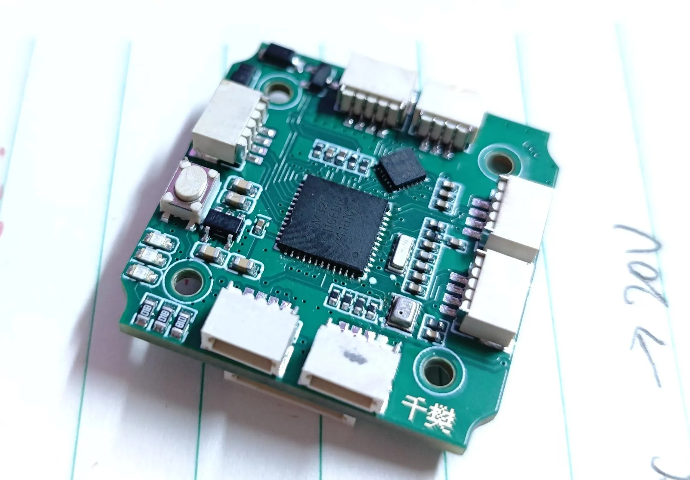

基于BetaFlight MATEKF411固件的开源飞控
简介:基于BetaFlight MATEKF411固件的开源飞控
创建时间:2024-01-05 14:45:43更新时间:2025-03-04 09:20:25
当前项目版本为MidFlg_F411_V1.3

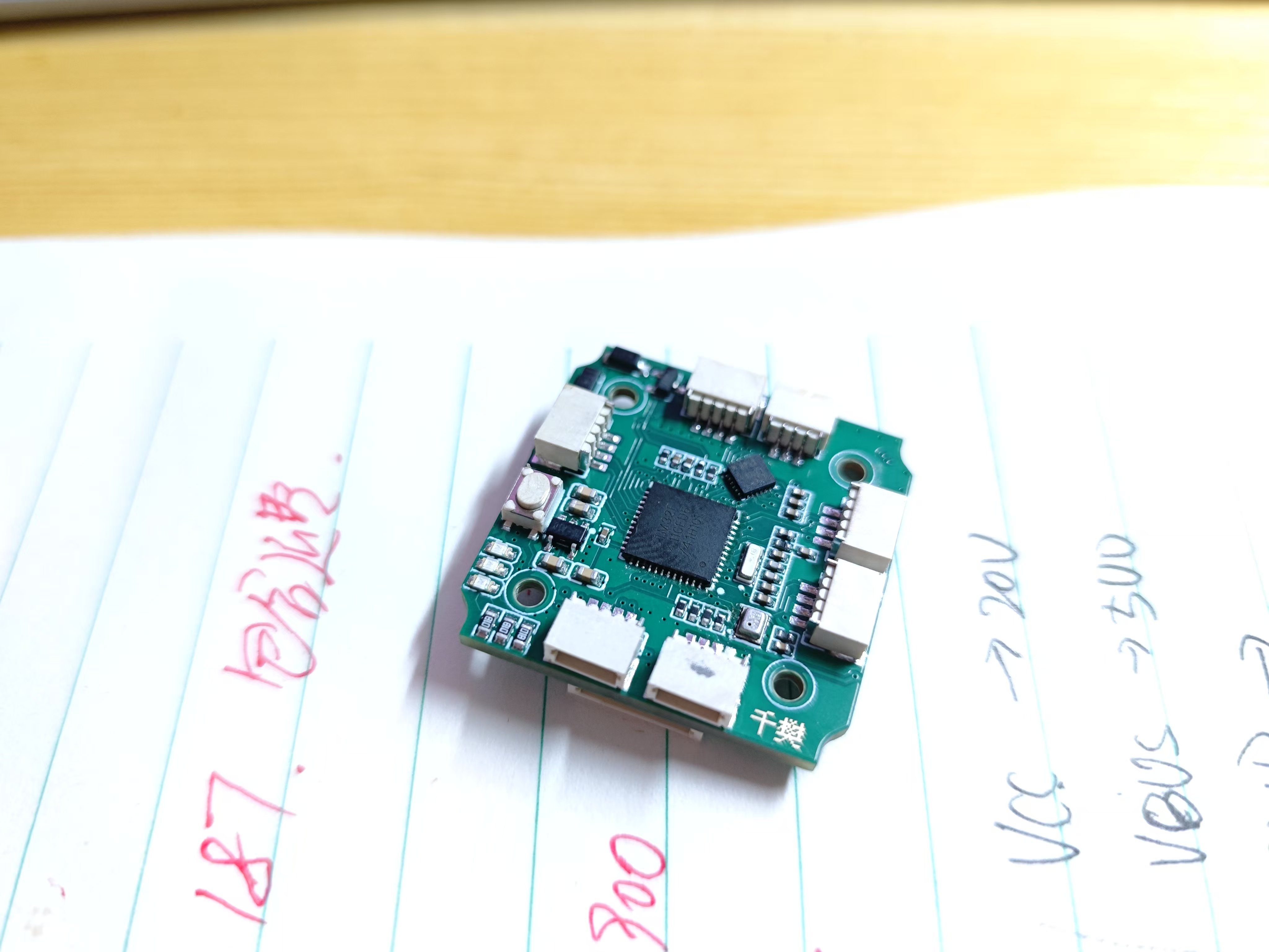

飞控尺寸整体为30mm x 30mm,固定孔尺寸为20mm x 20mm,外部接口全部使用SH1.0座子
板载资源如下
  • 主控STM32F411CEU6
  • 陀螺仪MPU6500
  • 气压计BMP280
  • OSD叠加AT7456E
  • 2颗状态指示灯
  • 1颗电源状态指示灯
外部引出如下资源
  • 2 * USART(5V输出)
  • 1 * I2C(5V输出)
  • 1 * WS2812(5V输出)
  • 1 * Buzzer(5V输出)
  • 1 * USB(5V输入)
  • 1 * 模拟摄像头接口(5V输出)
  • 1 * 模拟图传接口(摄像头输入之后过OSB叠加图像输出,图传供电为电池电压)
经验证,各项功能无误,包括陀螺仪、气压计、OSD等。

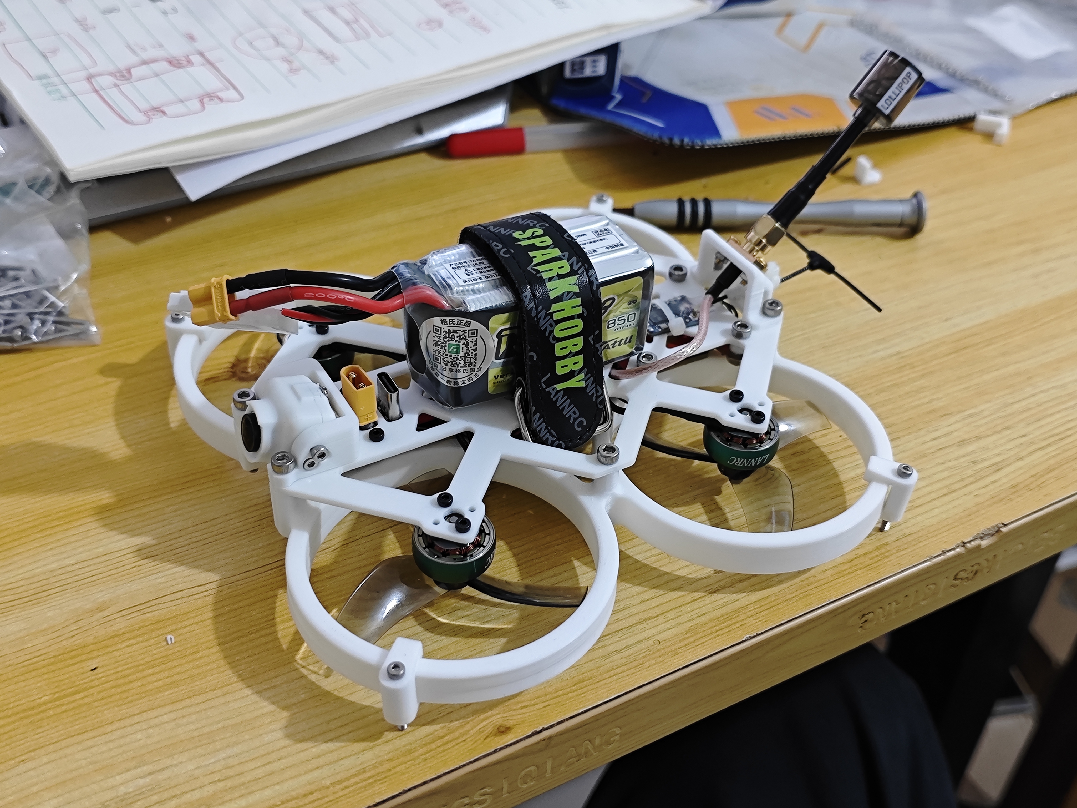

机架初版3D打印,暂时还未定型,遇见不少问题,后期会修改优化,优化之后会开源发布
该版本机架只是为了验证飞控相关功能,不适用于复刻
  1. 设计时未考虑风道
  2. 电机桨叶固定螺丝突出太高,导致桨叶直接接触地面,暂时打了几个小的支撑柱补救
  3. 图传天线走线可能较为奇葩~~~
等到机架设计修改之后则会继续更新该篇文章
