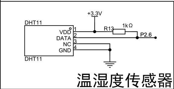

温湿度监测:使用高精度的温湿度传感器(如 DHT11)。
DHT11传感器凭借其卓越的稳定性、快速响应和抗干扰能力,在家居环境中能够准确可靠地检测温度和湿度数据。在系统中,DHT11的OUT引脚与单片机的P2.6引脚相连。该传感器内部配备了感湿元件和测温元件,能够将环境中的温湿度变化转化为电信号。随后,这些信号经过内置的微处理器进行数字化处理,最终以数字信号的形式输出。这种处理方式使得温湿度数据能够方便地与STC8H8K64U主控制器进行通信,实现高效的数据传输和处理。

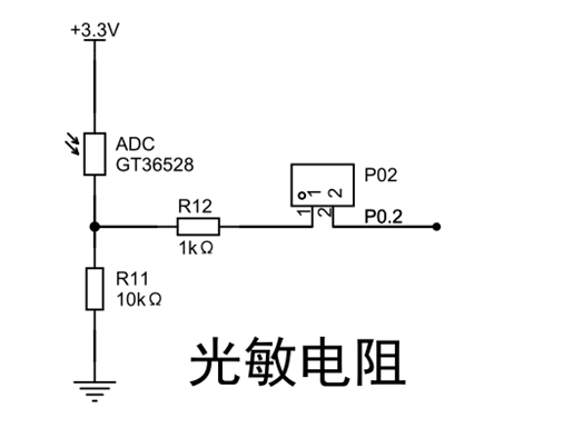

光照强度监测:通过光敏电阻检测室内光照强度,帮助用户了解室内亮度情况。
GL5528光敏电阻是一款非常适合用于家居光照强度检测的传感器。它具有出色的光敏效应和快速的响应速度,能够实时感知家庭中中光照强度的变化。其工作原理基于内光电效应,当光线照射到光敏电阻上时,其电阻值会随光照强度的变化而发生变化,从而输出与光照强度成正比的电信号。这种特性使得GL5528能够高效、准确地监测家居的光照条件,为智能化管理提供重要的数据支持。

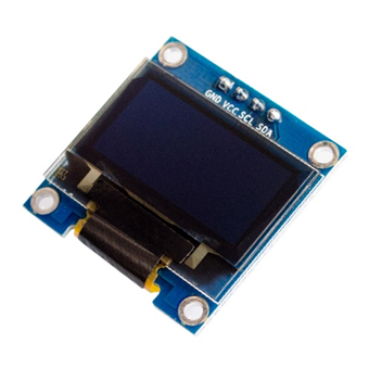

数据展示:数据通过0.96OLED 显示屏实时显示,用户可以直观地查看环境信息。

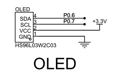

采用OLED显示屏实现数据的可视化是一个直观且有效的方法。OLED(有机发光二极管)显示屏以其高对比度、广视角和快速响应速度等特点。OLED显示屏可以直接连接到STC8H8K64U主控制器上,将OLED显示屏的SDA引脚和SCL引脚与STC8H8K64U主控制器的P06和P07端口连接,进行数据传输。主控制器负责收集和处理来自各种传感器的数据,处理后的数据将被发送到OLED显示屏进行展示。

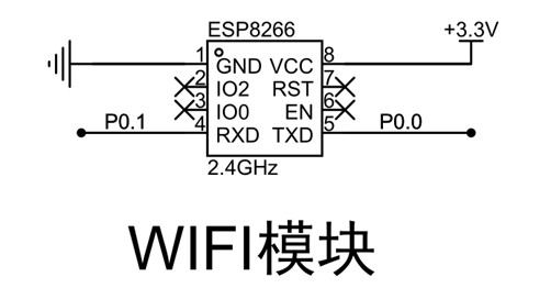

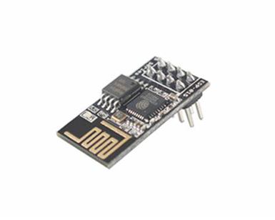

采用ESP8266通信芯片实现与云平台和主控制器的通信传输。ESP8266作为一款集成Wi-Fi功能的微控制器,具有低功耗、高性能的特点,非常适合用于构建物联网应用。ESP8266无线通信电路
ESP8266可以作为系统中的无线通信模块,其RXD、TXD引脚与STC8H8K64U主控制器的P01、P00端口进行连接。主控制器负责收集和处理来自各种传感器的数据,如温度、湿度、光照强度等。当需要将这些数据上传到云平台时,主控制器会将这些数据发送给ESP8266。

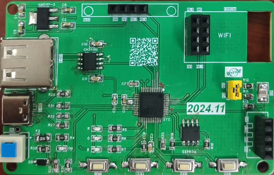

  1.烧录:
     板子焊接好以后,通过TYPE-C进行利用STC-ISP进行程序的烧录,烧录方法为:按住INTO按键不要松开,再按下开关按钮进行断电上电,出现USB-HID即可松开INTO按键,然后点击下载即可,下载晶振频率为24MHZ.程序烧录完毕。
2.供电方式
   该装置可使用TYPE-C或者TYPE-A供电,背面预留了一个18650电池底座。

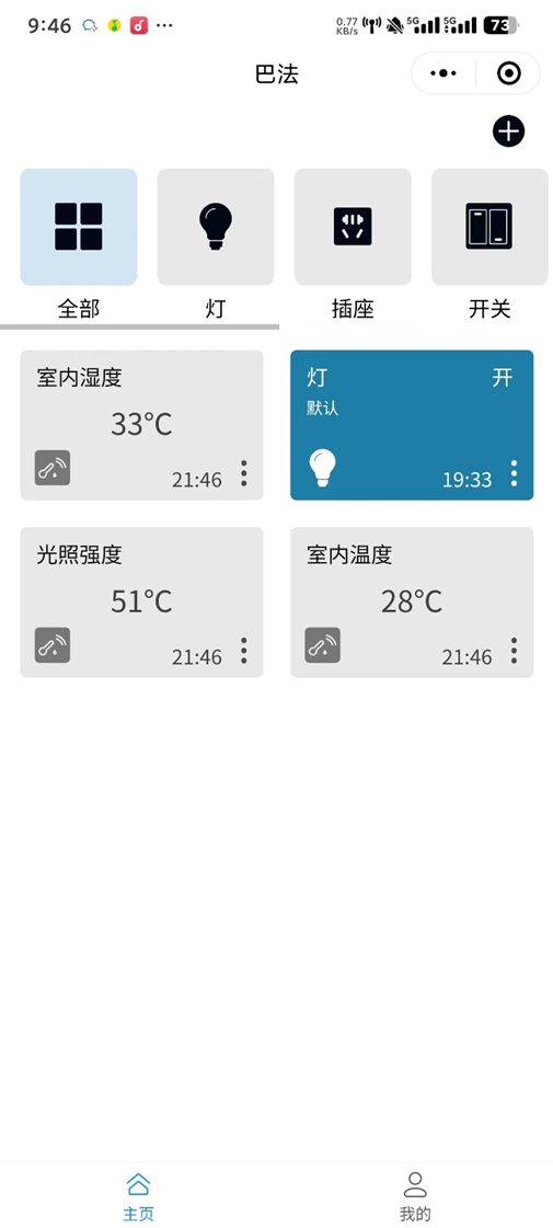

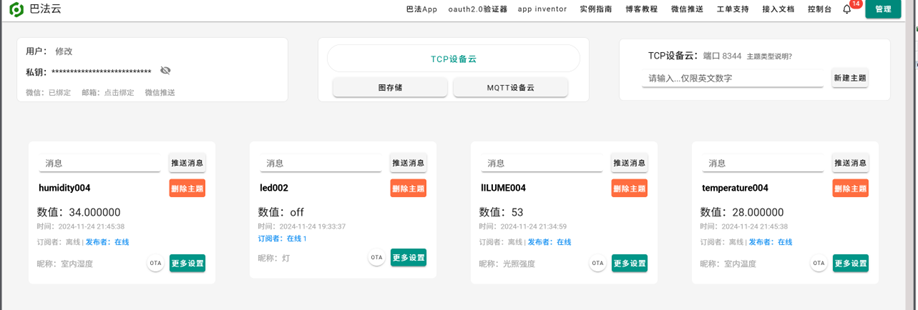

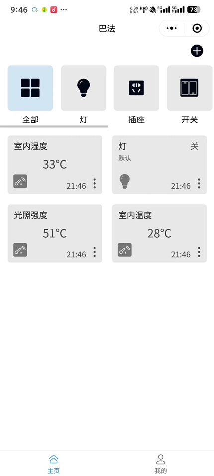

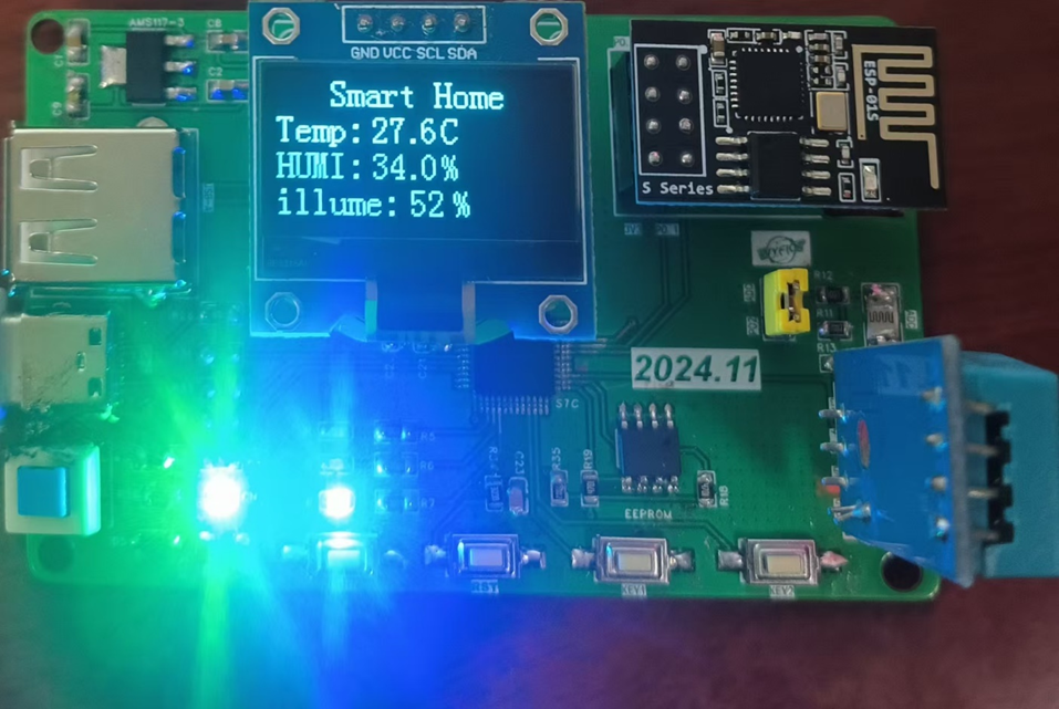

        按下开机键,红灯闪烁,硬件初始化,ESP8266会自动连接设定好的WIFI(可在程序中更改为自己的WIFI账户和密码)。连接成功后红灯熄灭,绿灯亮起。此时OLED显示屏会显示温湿度数据、光照强度都百分比。ESP8266将数据发送到巴法云平台.用户可登录云平台查看数据,云平台会将数据下发到微信小程序。
   当环境异常时,绿灯熄灭,红灯闪烁,并将数据发送至云平台,巴法云。
用户可通过手动按键关闭警报,也可以通过微信小程序关闭警报。
用户可通过远程控制蓝灯的亮灭。
(3)STC8H8K64U使用概况
  使用一键下载电路(P30,P31)
串口二(DEBUG)
串口三 (ESP8266)
OLED(P06,P07)
光照强度传感器(P02)
按键(P20,P21)
LED(P35,P36,P37)

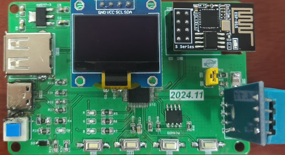

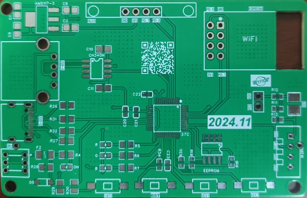

(5)项目实物图片
1.未焊接图片
2.焊接后图片
3.组装后图片
4.项目运行图片
5.云平台图片:
6.微信小程序图片
