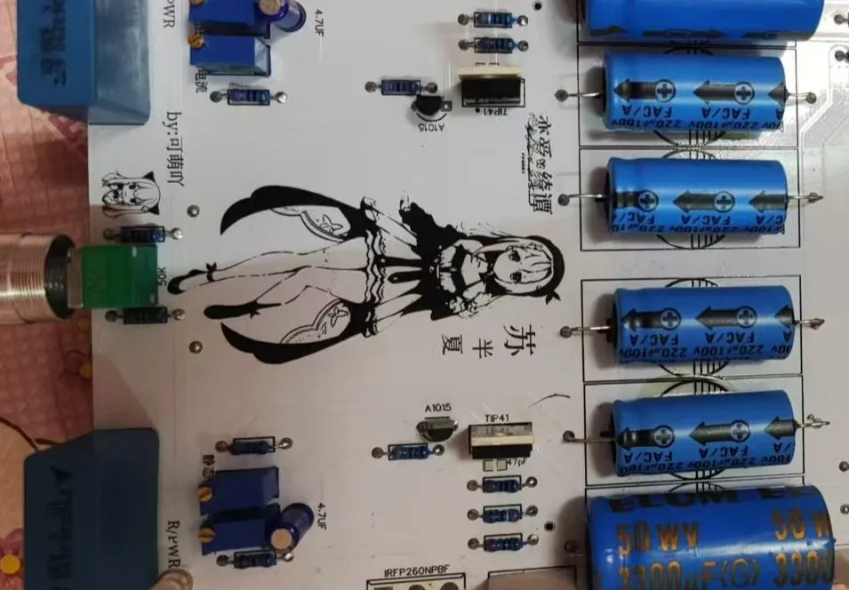

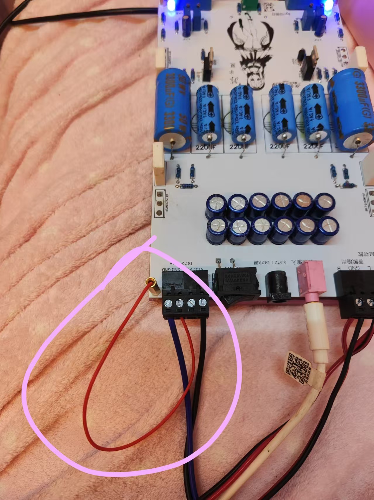

手搓1969M功放,使用的是260管子
主体长这个样子,当然不能少了咱的半夏吖~

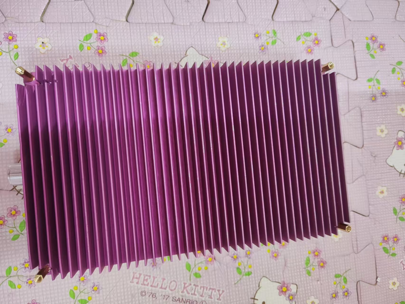

背面用的一整块散热器,咱自己做的阳极氧化效果不是很完美。。。保证散热最大功率应该能达到30W叭~不过还是建议推25W以下,小心炸管呦~

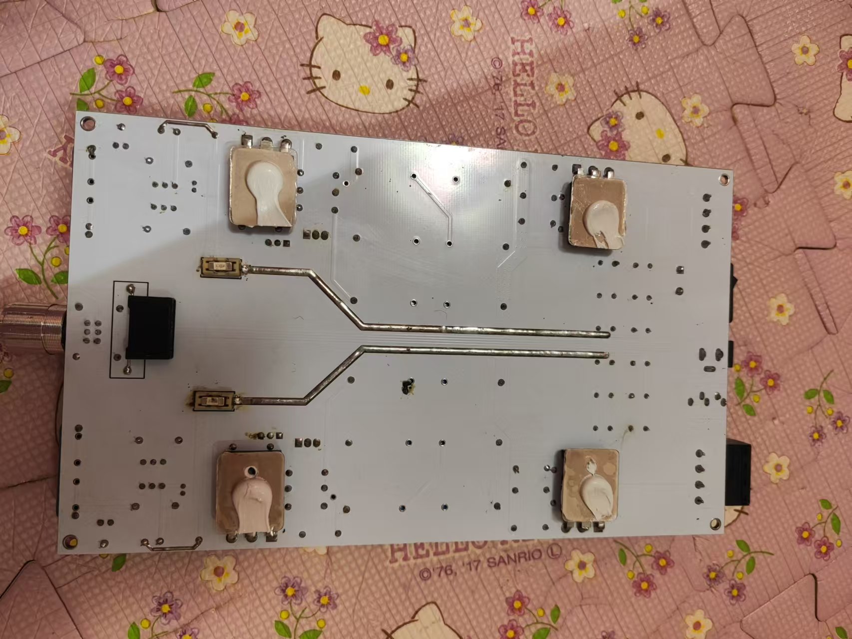

管子这样安装,为保证强度建议涂硅酮导热胶

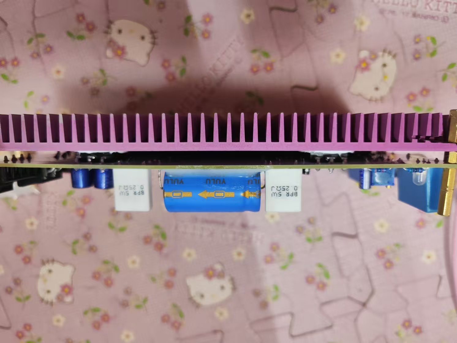

装好之后是这样哒~上下打算夹两块亚克力板的,然后印上半夏就好看啦~不过最近没什么钱就暂时没做啦~以后会更新的。

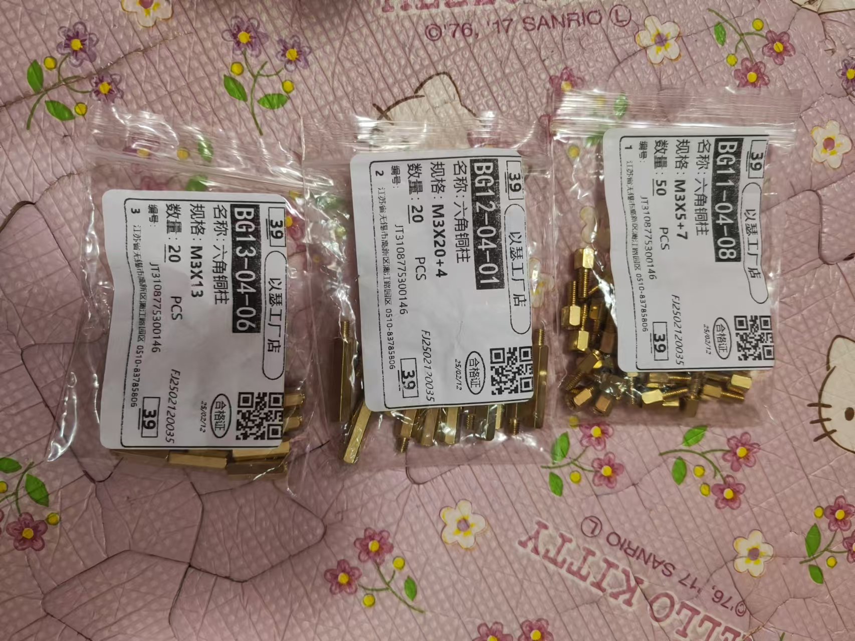

所需要的三种铜柱尺寸,按这个买就行。

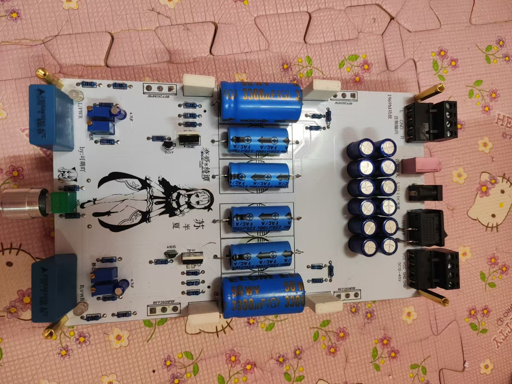

哦对了,测试发现输出耦合电容选型失误,太大了,建议用2200UF的
这个板子最佳工作电压用24V比较合适~
别问这根线是肿么回事,问就是咱吃糖吃成笨猫猫了忘记给螺丝接地了。。。。。。。
好啦~就这样啦~
