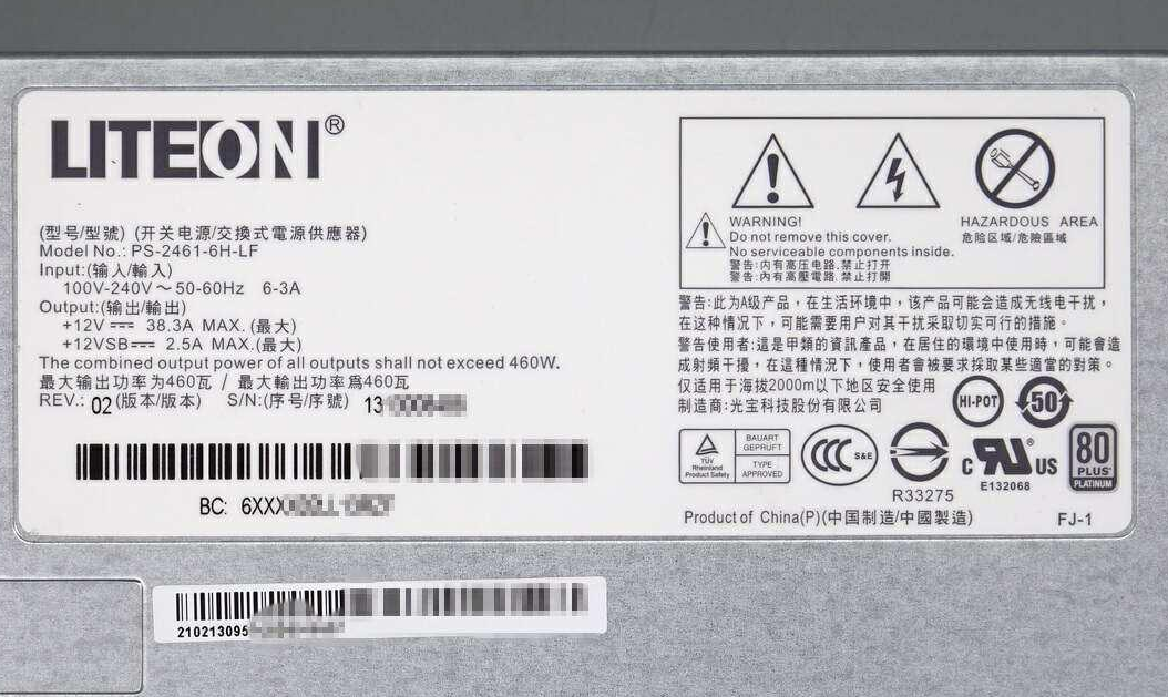

型号:PS-2461-16H-LF
输入:100-240V~50/60Hz 6-3A
输出:
+12V38.3A MAX
+12VSB2.5A MAX
最大输出功率460W
制造商:光宝科技股份有限公司
这款电源通过了CCC认证,以及80 PLUS白金标准。

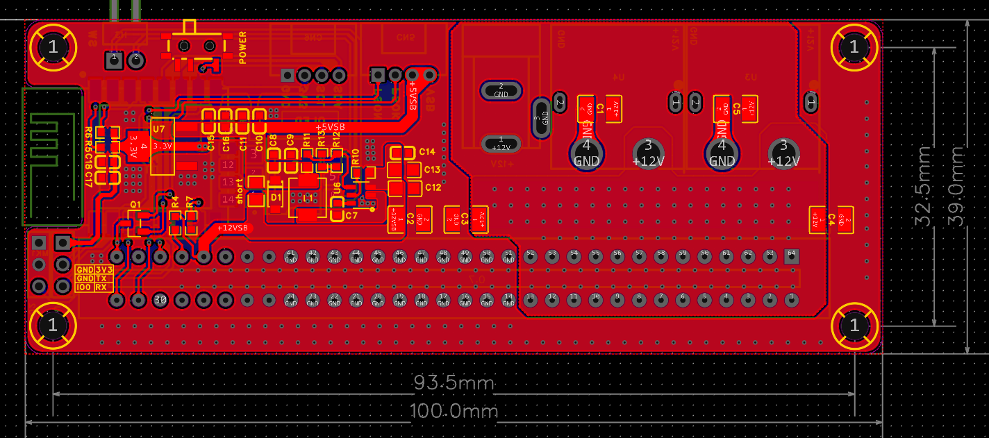

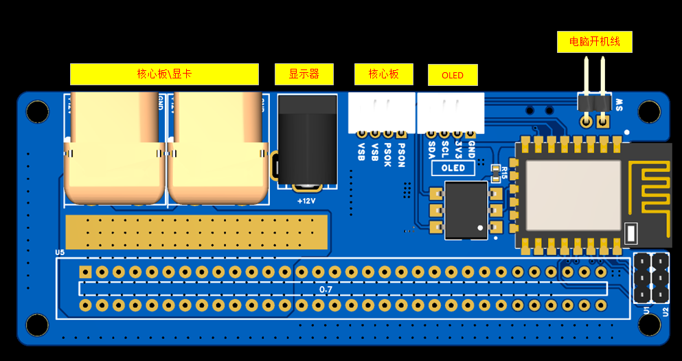

项目说明:
1.取电板由12VSB,通过DC-DC主控采用TPS563201DDCR降压到5v,此5V给电脑作为5VSB供电,另外由ASM1117降到3.3v,给单片机ESP8226供电;
2.ESP8266通过IIC与电源进行通信,读取电源数据(IIC的操作地址件电源说明书)

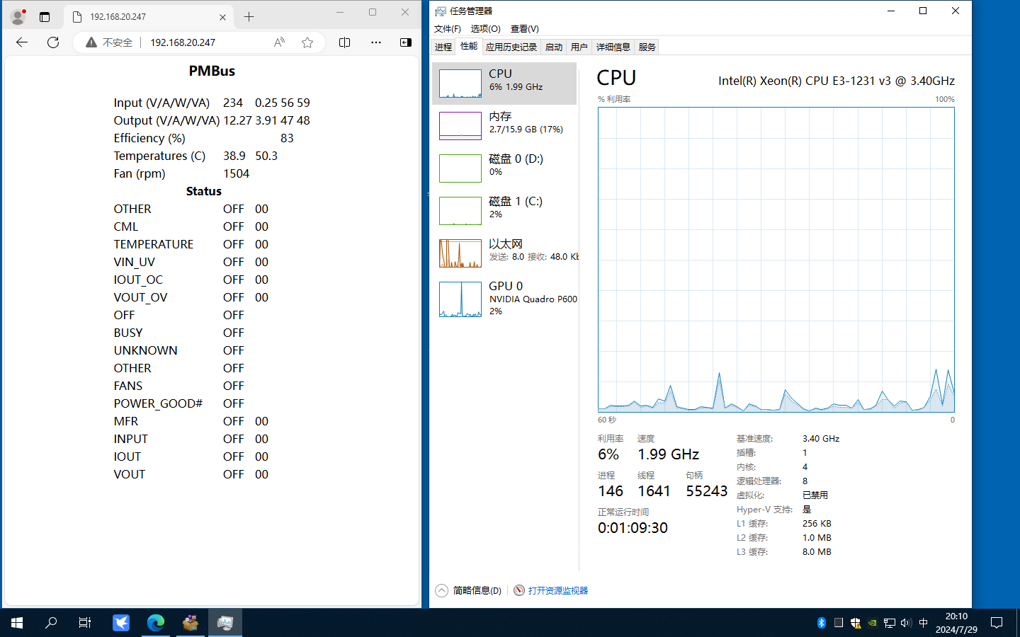

3.ESP8266开启HTTP服务,对读取电压、风扇转速、功率进行显示,并通过WEB端对电源进操控
4.ESP8266控制AQV252GA对电进行开关机操作,实现远程开关机
5.ESP8266通过IIC,预留接口,可以外接OLED对电源读取电源数据进行显示
6.取电板有1个DC接口,2个XT60接口,DC接口可以用来给显示器通电用,减少显示器的DC适配器,XT60接口用来连接核心板和显卡用。
7.PCB为4层板,理能上750W应该没有问题,目前我只有460W电源做验证。
注意:需要复刻的,短接点short不需焊接,此短接点,是在不需要ESP8266的情况下,用直接用12VSB

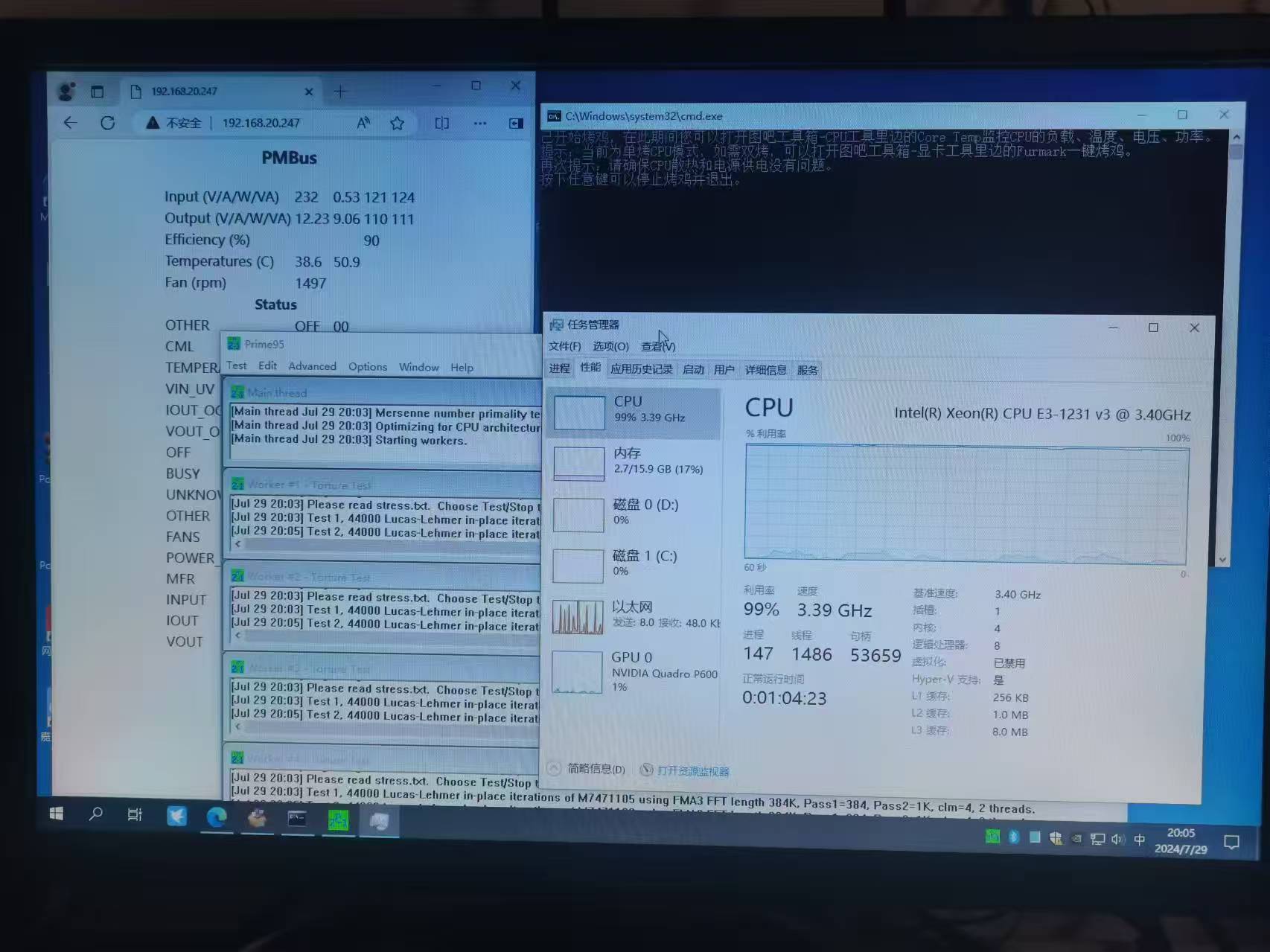

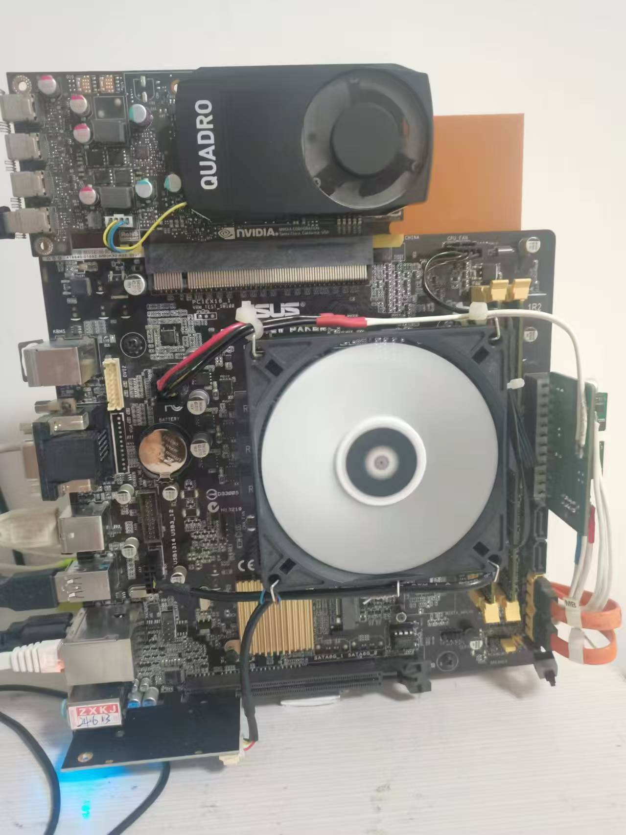

验证使用:
使用E3 1231V3 +B85 ,显卡P600,烤鸡30分钟验证,无问题,目前已经正常使用3个月,测是版与以上版本区别为,为测试版无远程开机功能。
