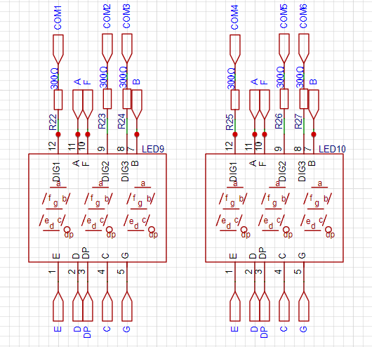

采用两个3位数码管作为电压、电流的显示
