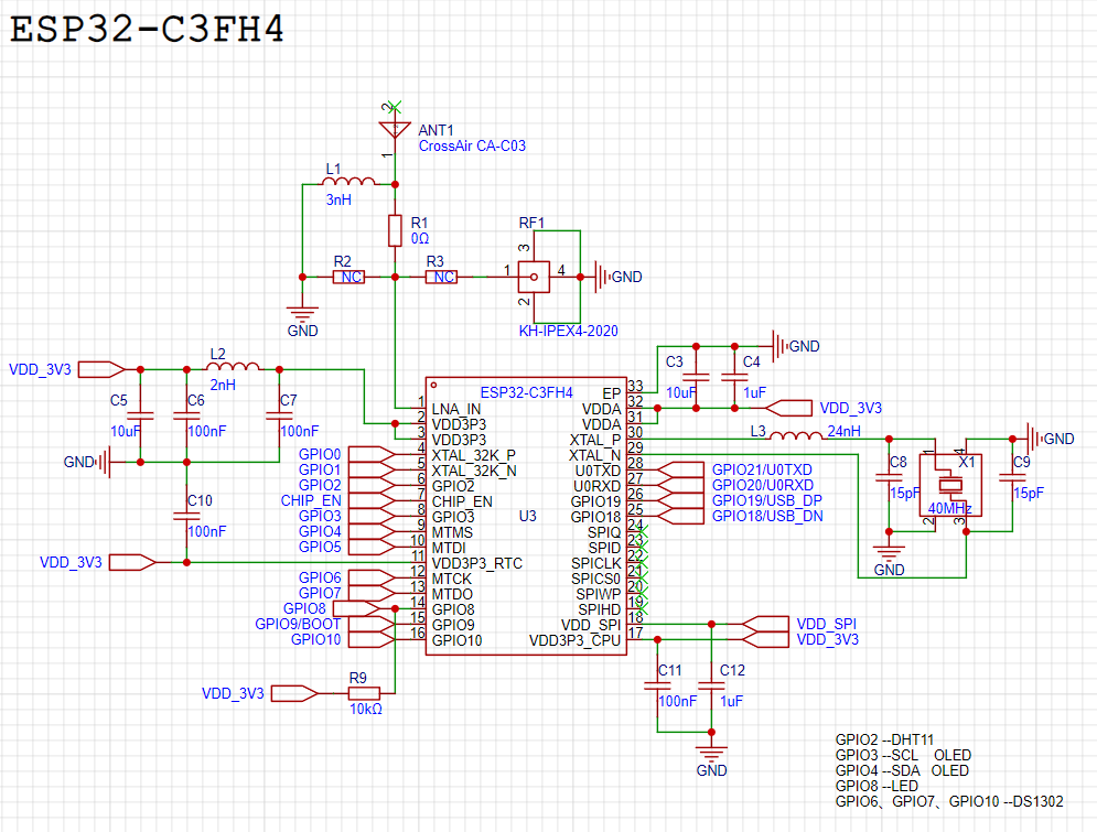

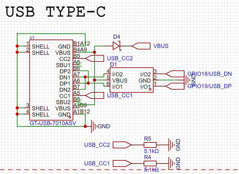

a.主控芯片采用ESP32-C3,使用陶瓷天线
b.type-c供电,及烧写数据
c.6211 ldo 5V转3.3V供电

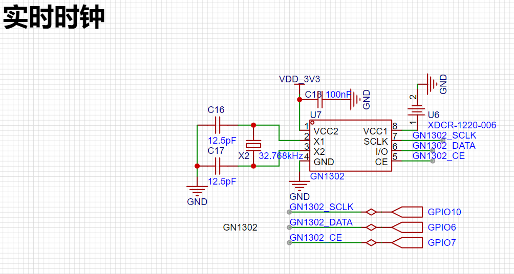

d.实时时钟采用DS1302

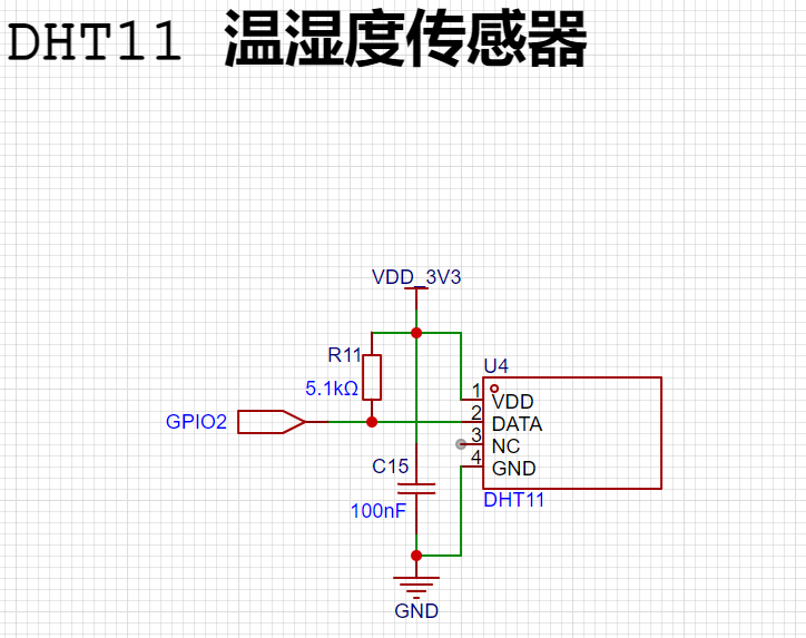

e.温湿度传感器采用DHT11

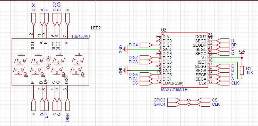

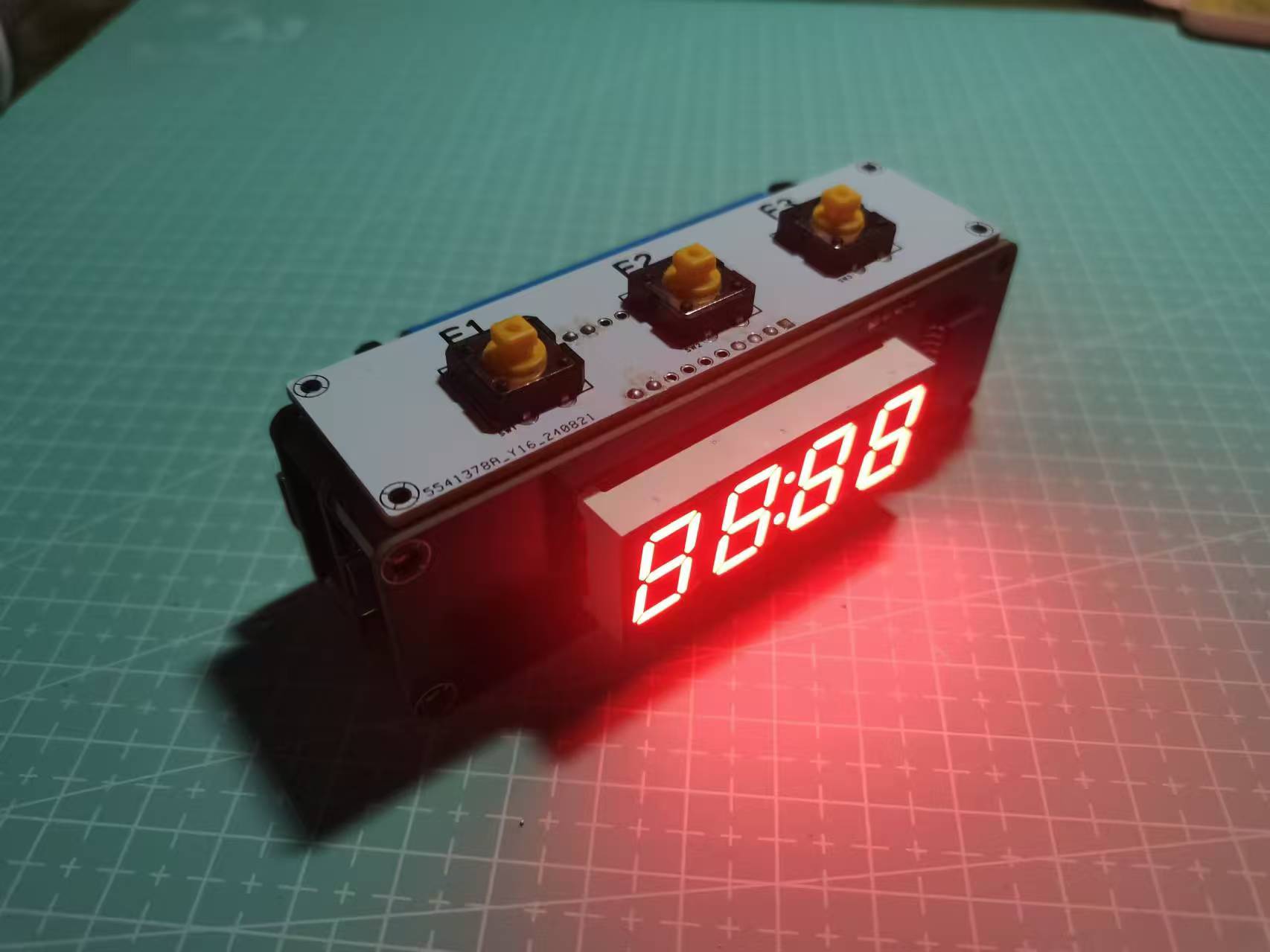

显示部分做了两种

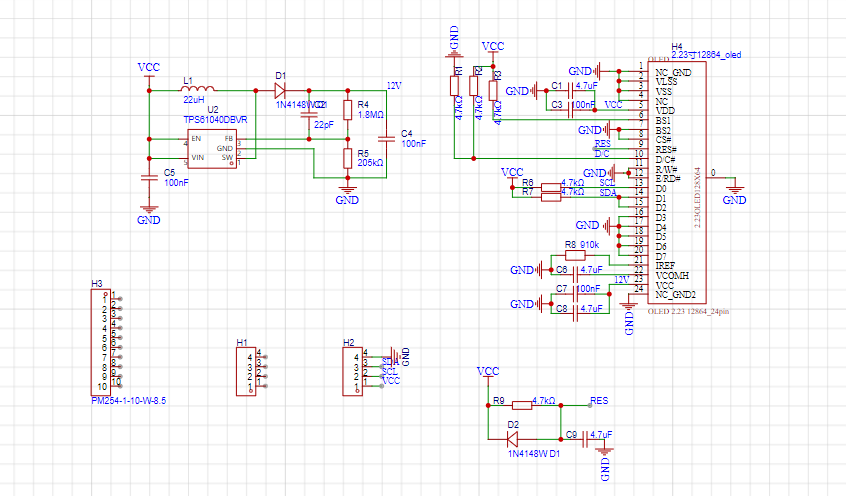

第一是3.2寸的OLED
第二种事数模管,目前验证的是这个

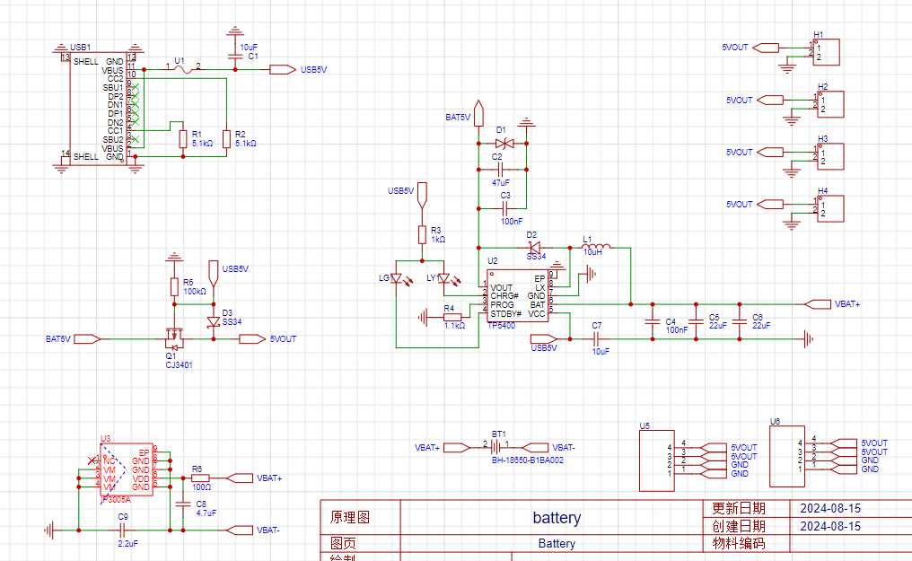

还有电池部分采用的18650单节电池,使用的TP5400充放电稳压芯片,和IP3005A电池保护芯片

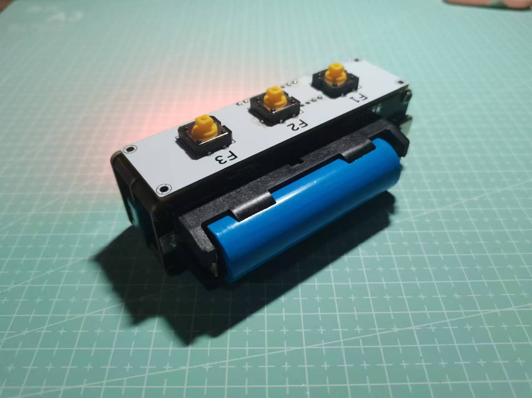

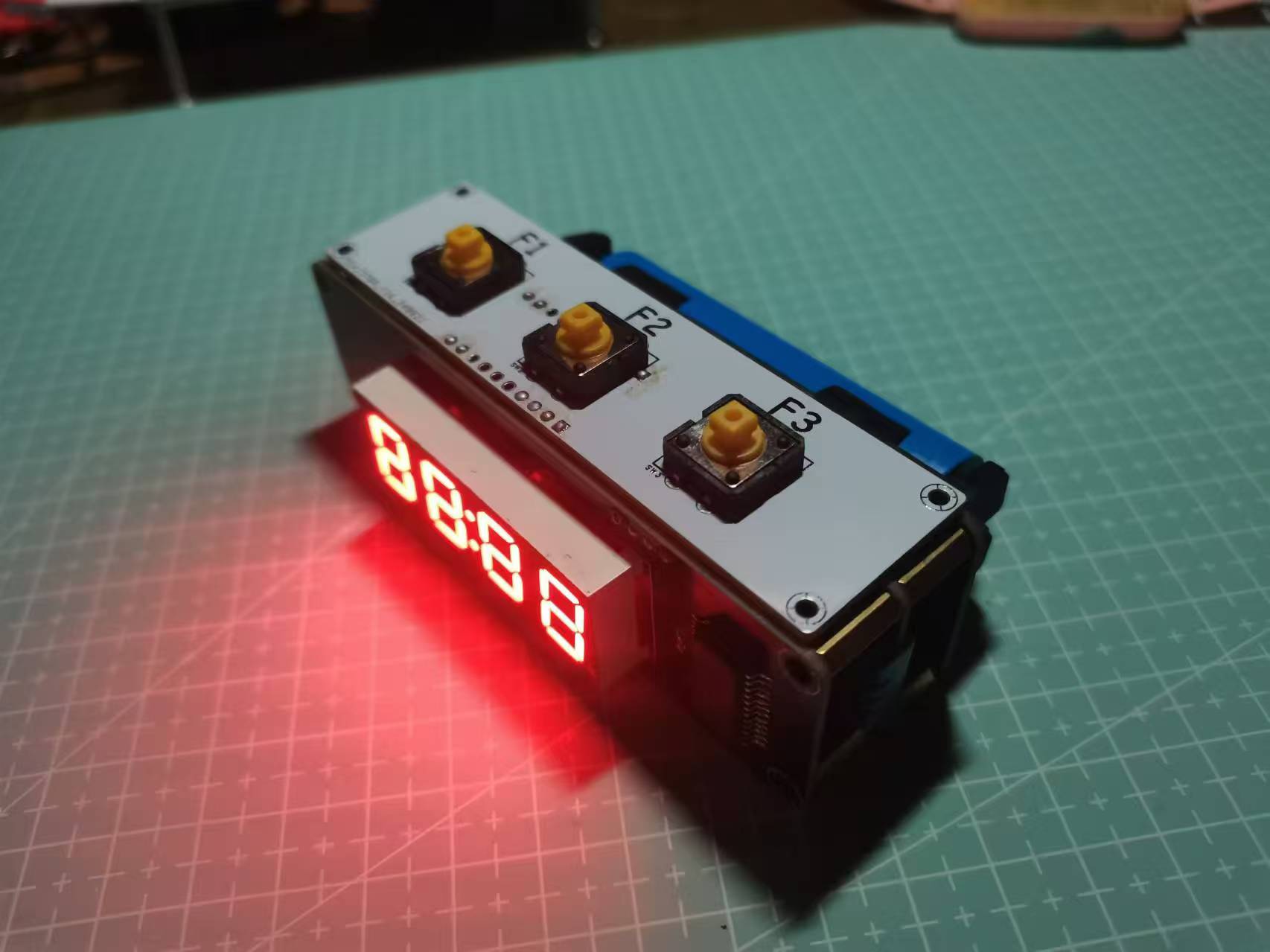

结构组成:
分4块板,核心板、电池板、显示板,按键板,核心板、电池板、显示板通过11mm铜柱连接,按键板通过弯排母连接,还算牢固,无松动,如下实物图片
验证效果还可以,如下图,有点像C4,哈哈
