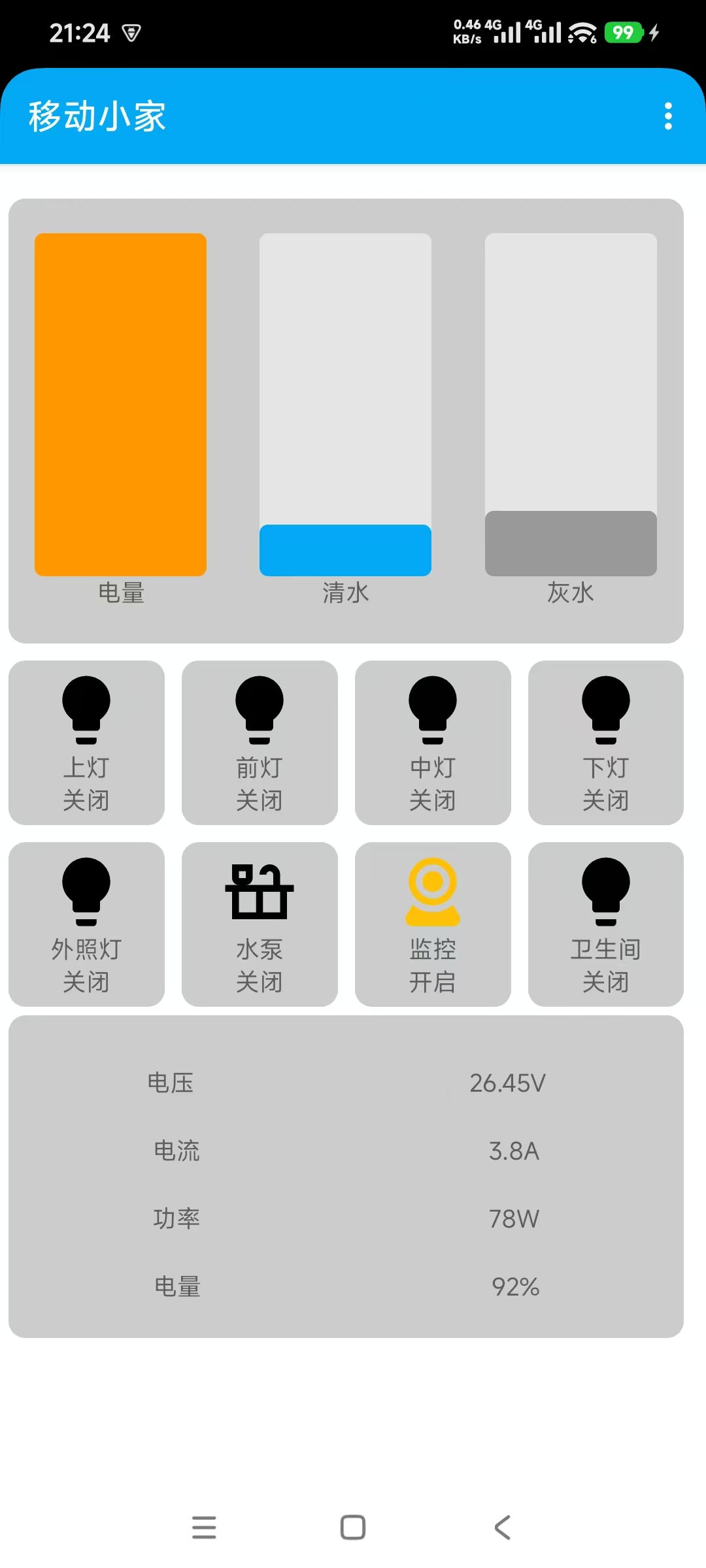

用于卡居400的手机控制模块。通过软件控制,可以实现通过MQTT接入HA,对车上各个部分的控制

使用ESP8266通过硬串口和软串口分别与原有的控制板和屏幕进行通信。
加入MQTT上报状态,并且接受开关灯指令、OTA、重置等指令
长按flash按钮进行重置后,可以重新配网

20260405 更新
修正清水和污水范围为0-10
解决在控制灯开关之后,水电信息不再更新的问题。更新固件和app
20260401 更新固件:
UDP调整为500ms更新
修正UDP开关灯BUG
增加控制APK
