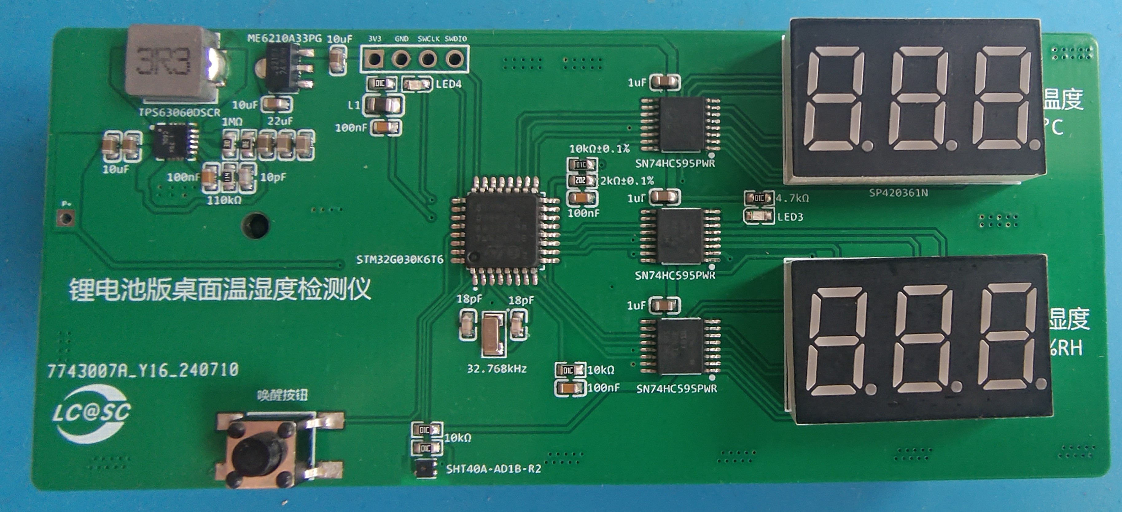

* 1、项目功能介绍
该项目为第九届立创电赛的桌面温湿度仪锂电池复刻版本
*2、项目属性
该项目为训练营桌面温湿度仪改造成18650电池供电的版本
* 3、开源协议
所有设计均参考其他作品,所有软件与原理图均开源,可随意使用
*4、硬件部分
  • 使用 2 节 18650 电池,库存太多了,使用的电池盒是单支电池盒
  • 锂电池保护电路选用 HY2120 + 8205A 的方案,8205A 过流 6A,需要增大过流可以并联 8205A
  • 稳压器采用德州仪器 TPS63060DSCR,支持2.5V 至 12V 输入电压、93% 效率、2.25A 开关电流限制降压/升压
  • 更改官方例程中 LDO 为 ME6210A33PG
  • 使用贴片版本 SHT40 传感器,EP位置未焊接
  • 所有电路原理均为网上抄袭和原件手册抄袭
*5、软件部分
软件直接烧录官方例程,附件为官方例程源码,使用 Keil 编译烧录即可
