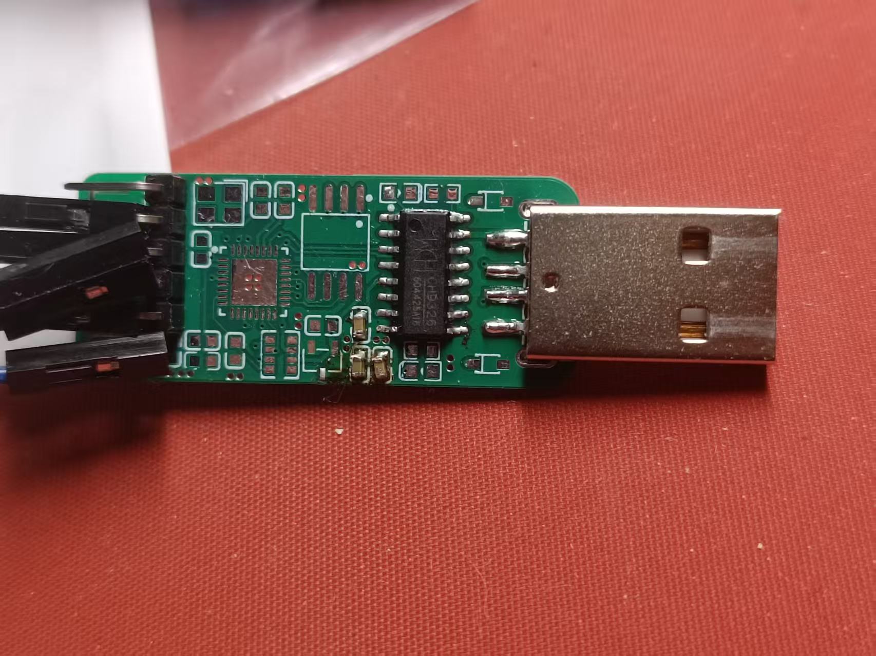

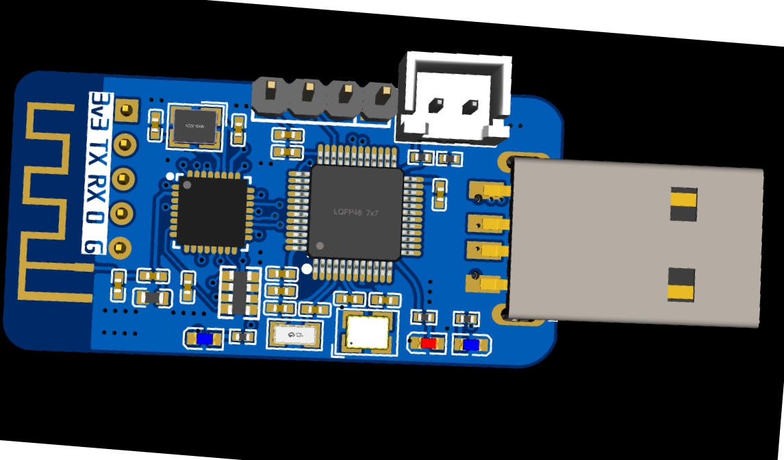

本工程创意启发来自MiniCNC,你可以从MiniCNC淘宝店铺购买成品 https://item.taobao.com/item.htm?id=860635326100,也可以自行复刻,但是两者并不相同,请自行选择
NAS的电源保护离不开UPS,大部分UPS支持USB HID协议,早期的只支持串口通讯,不容易实现NAS设备的控制,通过此模块使NAS系统获取电力是否在线的状态
本工程的多功能:USB UPS模拟器,UPS NUT Server,USB UPS电源状态检测
使用STM32开发板测试时,PA4悬空,PA1接3.3v->市电状态,PA1接地->电池状态
PA9是RX,PA10是TX,可以通过串口查看ADC值以及转换时的一些状态变化

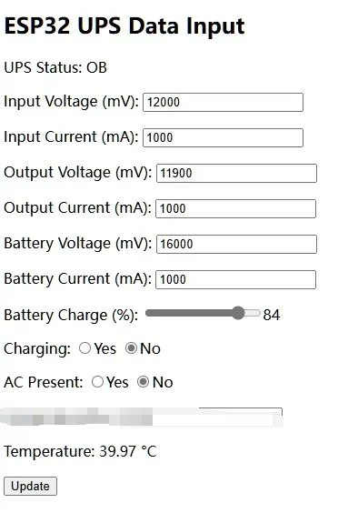

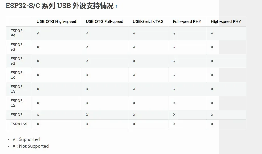

esp32 s2/s3支持USB OTG,用在此处性能过剩,所以低成本的方案,通过esp和stm32通讯来实现usb hid ups的功能

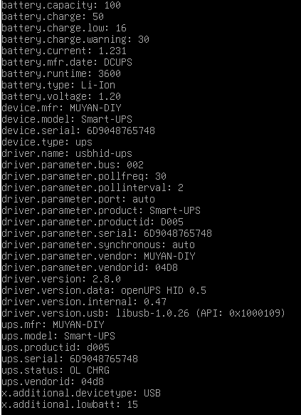

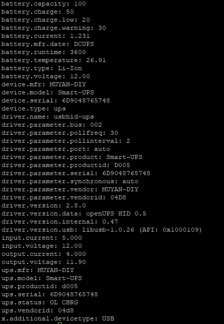

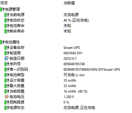

目前usb hid ups的描述符整理及功能测试进度,见图
20250307
释放一个可以测试的stm32固件,基于stm32F103C8T6测试板,
更新pcb和原理图,增加外部检测或者串口信息获取的跳线
可以无esp的情况下通过外部5V输入源的在线和掉电情况进行状态转换,用于无usb接口的UPS的模拟
20250304
终于搞定能显示信息的描述符和数据了,接下来传递数据
20250303

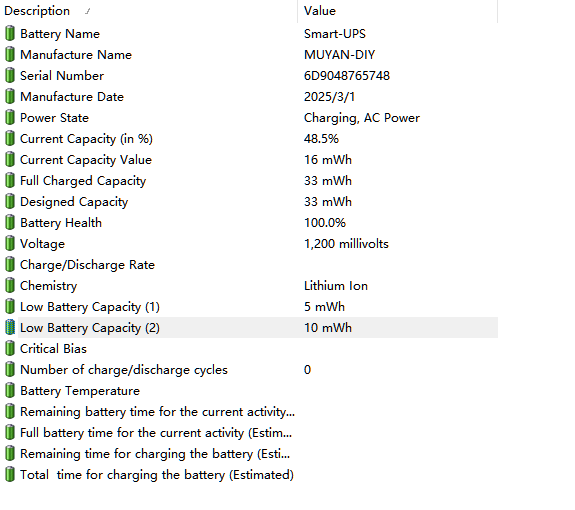

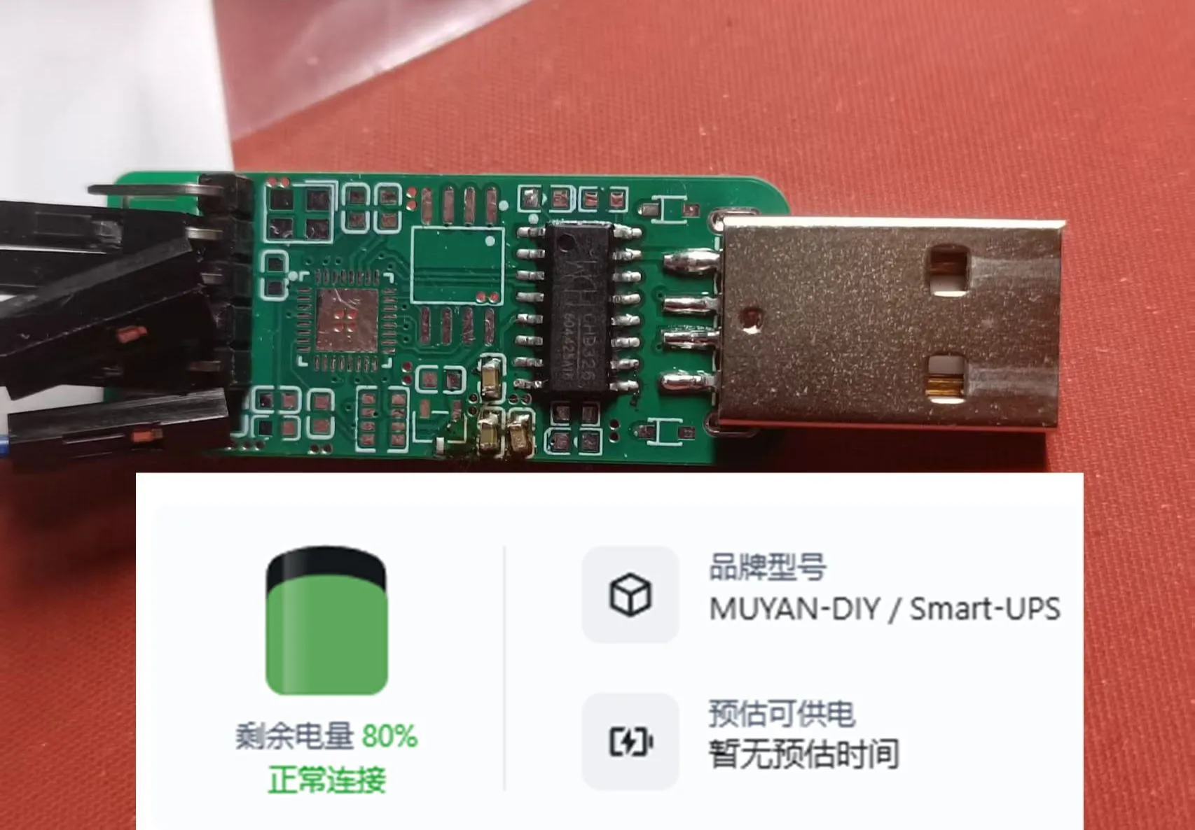

linux下的识别都还算正常,windows的容量适配要相互兼容难搞,目前只能到此了,感谢AkakoZiqi的共同讨论,提早让我从坑里爬出来
接下来就是esp传递数据给stm32了
FN OS
windows系统中的支持比较弱,主要还是for nas吧

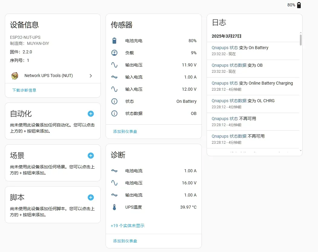

1、使老设备UPS可以通过外部电源检测的方式,通过NAS识别电源状态,进行开关机
2、NUT Server,可以使HA获取UPS信息,支持NUT Client的NAS,例如QNAP直接获取UPS信息
3、远程开关机及设备唤醒
4、NAS 路由 ESP_DC_UPS 支持NUT - 立创开源硬件平台 ,作为该UPS工程的配套设备,通过NUT server获取UPS信息,无需连接usb线材,只要usb口插上usb hid ups棒即可识别UPS数据

原来的方案走了大弯路,期望通过CH9326的自定义设备来实现,结果是对此ic的功能理解有误,只支持usb转串口的通讯,虽然通过修改vid和pid被识别为某UPS厂商的设备,并不能修改描述符和发送对应的数据
