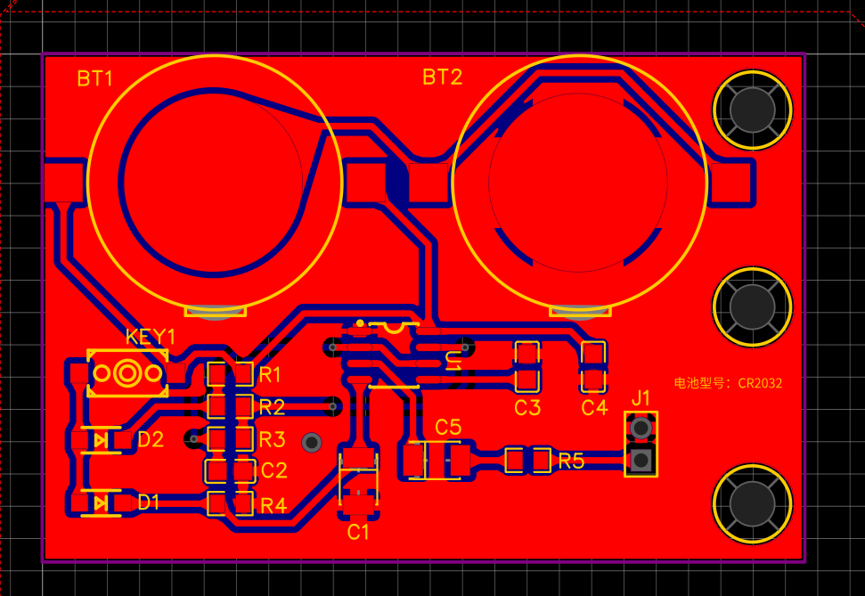

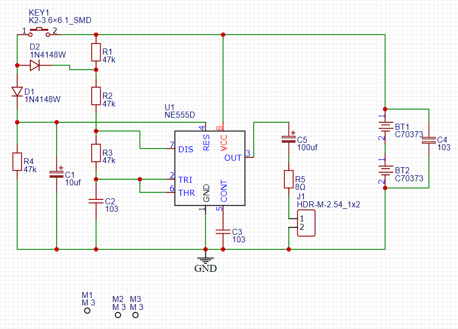

使用万能NE555芯片做成的极简电子门铃
简介:使用万能NE555芯片做成的极简电子门铃
创建时间:2023-02-03 21:33:00更新时间:2023-02-06 10:01:39
工程采用万能的NE555芯片构成多谐振荡电路,当S1断开时,D1未导通,D2反向截止,NE555芯片RES端为低电平,无输出。当有人按下开关S1时,D1导通,振荡电路开始工作,扬声器发出声音(扬声器声音频率计算公式:f=1/0.7(R1+R2+2R3)C1)。
下面是原理图以及PCB
jwEx7ZxvPgna6sU4TNDzOp8lRg71zot9VPU4QIZS.png电池采用CR2032,如果只是单纯做着玩可以考虑外接供电(4.5V-12V),喇叭外接。下面是实物图
使用起来声音还是偏小的,并且按一下只响一声。如果要说有什么改进的话就是可以使用NV或者KD的音乐芯片来搭建电路。
