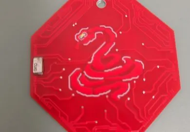

感谢B站大佬@C_Cyrus的视频分享,加入了NFC的读写功能,感谢以培养中国工程师为己任的嘉立创,感谢开源的大佬们,是自己第一次画板子,真的就是画板子,加入了可掰下来的客编位置。
简介:感谢B站大佬@C_Cyrus的视频分享,加入了NFC的读写功能,感谢以培养中国工程师为己任的嘉立创,感谢开源的大佬们,是自己第一次画板子,真的就是画板子,加入了可掰下来的客编位置。
复刻成本:5
创建时间:2025-01-23 16:13:04更新时间:2025-02-26 09:43:13
B站@C_Cyrus大佬的原视频链接
https://www.bilibili.com/video/BV1deC7YREPx/?spm_id_from=333.337.search-card.all.click&vd_source=3bc253d017b83908ae7a103491a9962e

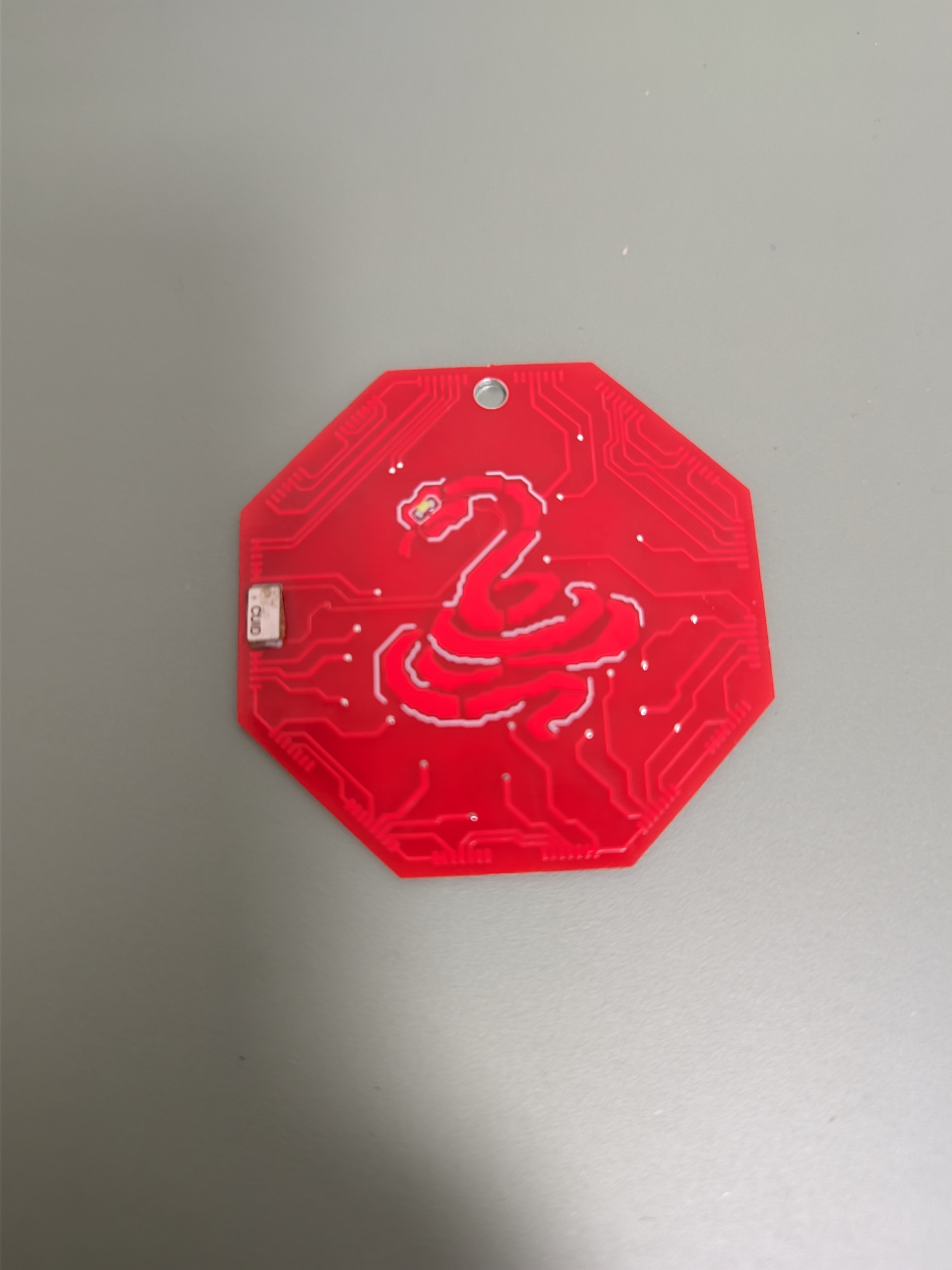

再一次感谢大佬的分享,因为不想在蛇身和福字上打孔,所以只是用了两处过孔用来连接底层的的NFC线圈,如果喜欢过孔的画,就自己拉线吧。线条也比较简单,也是第一次使用嘉立创EDA。

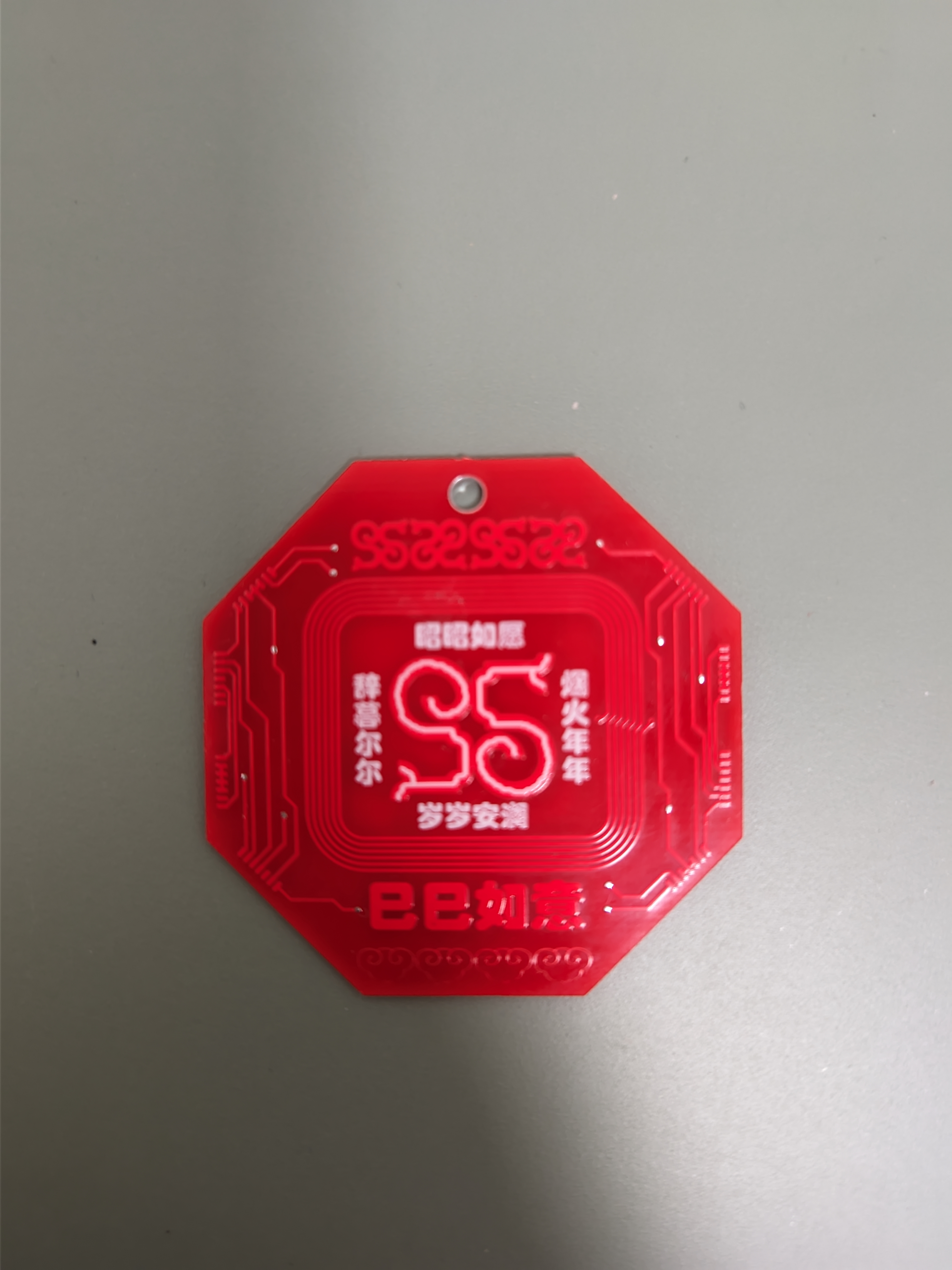

背面的设计增加了线圈、替换了福字,上面的图案是生生不息的‘巳巳’,下面的图案是‘如意’,也希望大家在新的一年事事如意。
底层的丝印是自己描的,灵感来自于2025年总台春晚主题、主标识

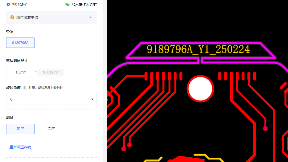

增加了客编的位置,下单的时候大小把2mm调成1.5mm就可以,DRC的话会提示连接错误,考虑到只是装饰作用,也就忽略了。
之前也没有接触过pcb,如果有原则性错误欢迎指正,大家一起交流,关于电子元件的话,各一个就好。
CUID 3mmx5mm
NCD0603R1 LED3
各一个就好 记得和商家说明是3x5mm
也可以自己拆nfc。
