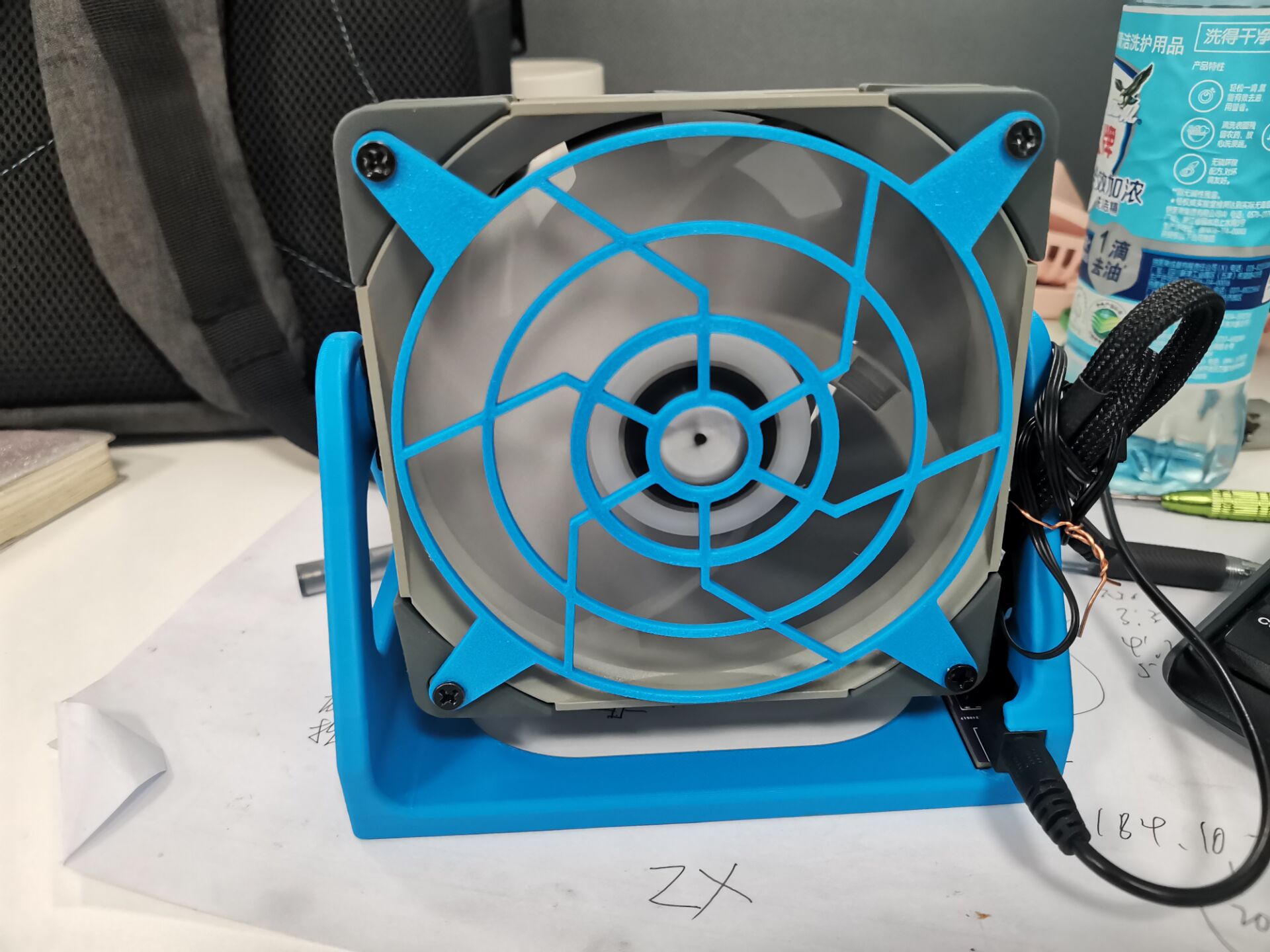

采用GP9101-F20K-L2H1-SW作为ADC芯片,输出PWM控制四线电脑风扇
简介:采用GP9101-F20K-L2H1-SW作为ADC芯片,输出PWM控制四线电脑风扇
CERN Open Hardware License
创建时间:2024-06-11 12:41:56更新时间:2024-07-02 14:01:12

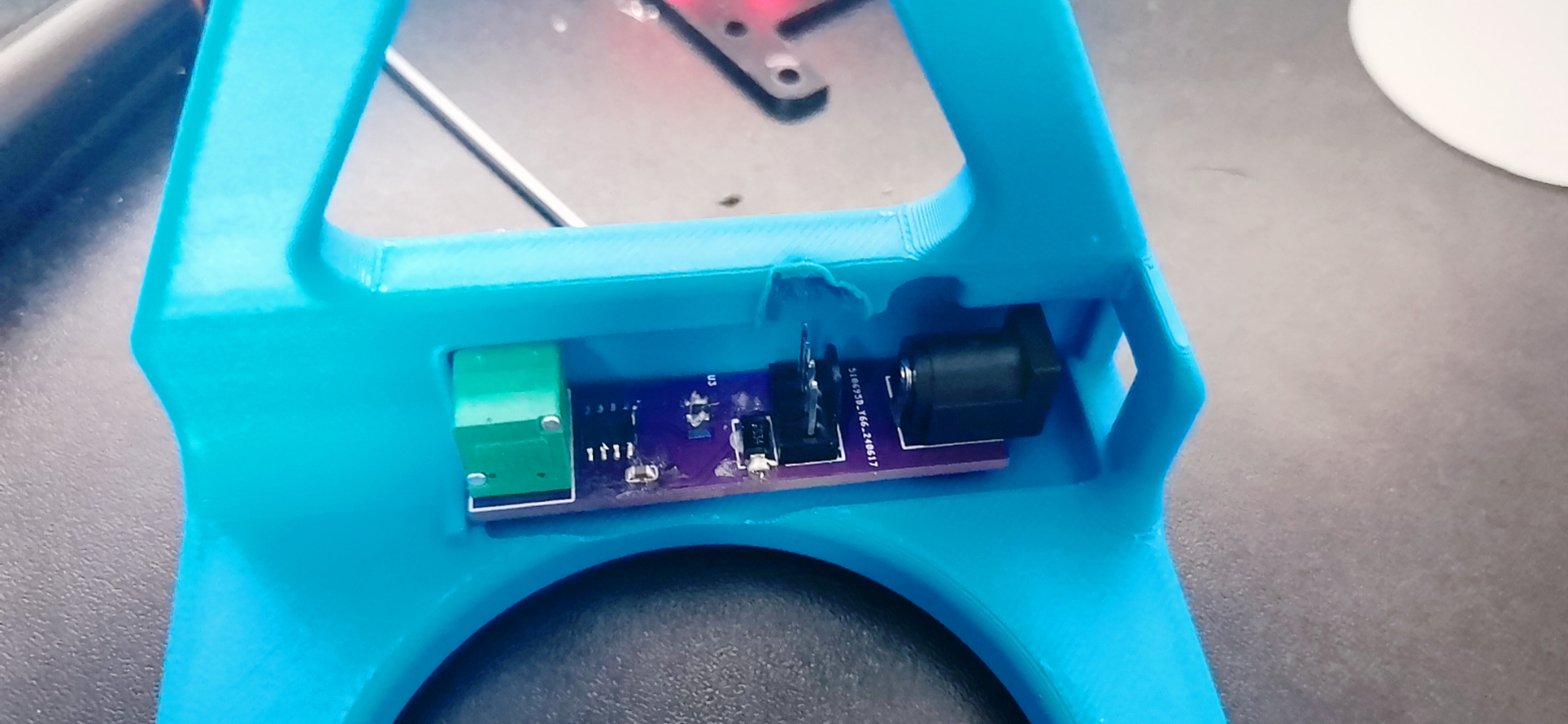

采用GP9101-F20K-L2H1-SW作为ADC芯片,输出PWM控制四线电脑风扇,增加二极管,以防止在关闭风扇瞬间可能产生的过大电流。并设计了配合猫头鹰风扇开源的风罩变体的支架,可用于办公室桌面风扇。pwm信号脚设置了选择焊盘,1脚与P脚连接为向关闭方向旋转电位器时风量减小,2脚与P脚相连与之相反。支架适配
支架下载地址:https://makerworld.com.cn/zh/models/195395#profileId-122615
风扇罩下载地址:https://www.printables.com/model/896133-nv-aa1-12-airflow-amplifier-trunnion-mount  风扇罩需选择固定耳距离135版本的!!!
风扇保护罩:https://makerworld.com.cn/zh/models/171909#profileId-123350
ph2.0的座子是不需要的。
