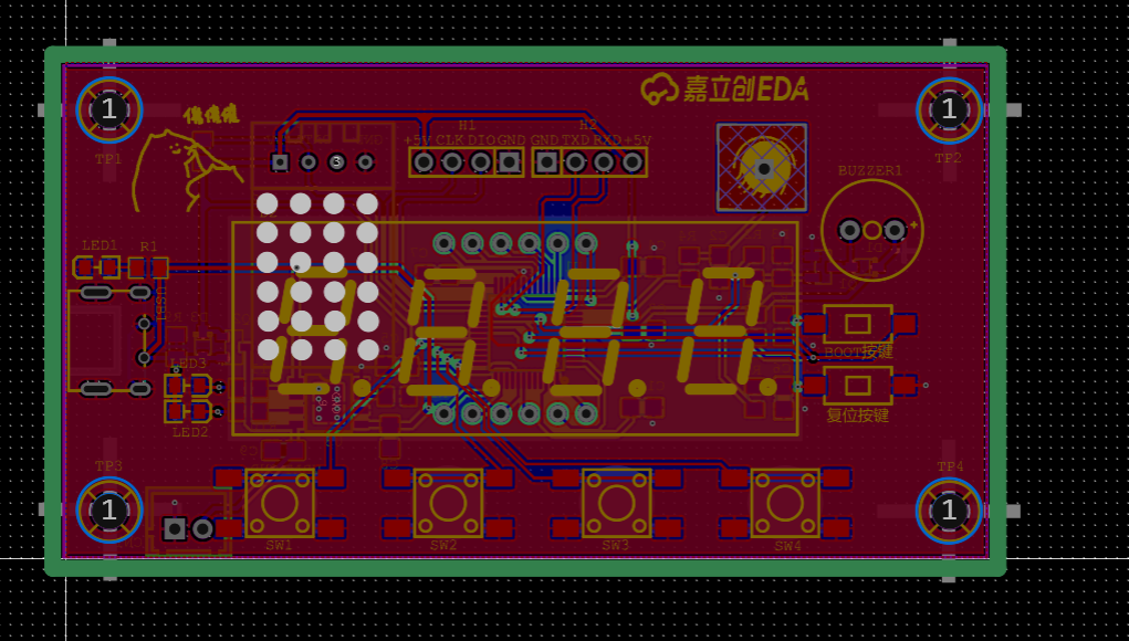

* 1、项目功能介绍
本设计的电子时钟系统采用瑞萨R7FA2E1A72DFL系列单片机作为控制核心,该MCU集成了高性能的ARM Cortex-M4内核,拥有丰富的外设接口和资源,通过编程可以实现时钟的各种功能控制。时钟的显示模块使用0.56寸高亮度的共阴极数码管,数码管直接由MCU的GPIO口驱动,可以清晰地显示时分秒的时间信息。为了实现环境监测功能,设计中加入了DHT11数字温湿度传感器,该传感器可以采集温度和湿度数据,通过IIC串行总线连接到MCU,MCU可以实时读取传感器数据。人机交互方面,设计了4个独立按键,按键通过MCU的内置上拉电阻构成按键电路,按下按键时产生高低电平变化唤醒MCU来执行相应的时钟设置功能。此外,设计还引出了SWD调试下载接口、串口打印接口、触摸按键接口等,以方便调试和功能扩展。电源管理使用AO3401A芯片控制锂电池的充放电,TP4056负责对电池的充电保护。最后使用无源蜂鸣器完成提示音功能。该方案经过调试可以实现稳定可靠的时钟功能。

*4、硬件部分

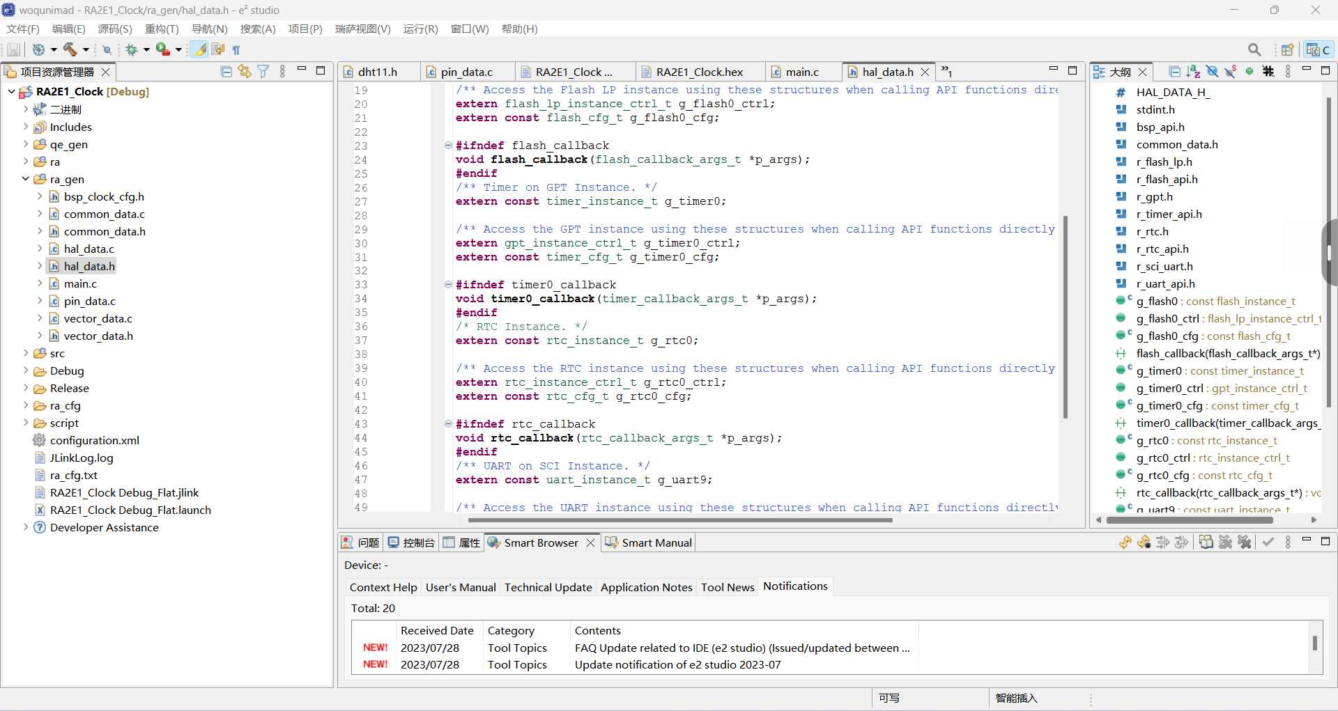

*5、软件部分

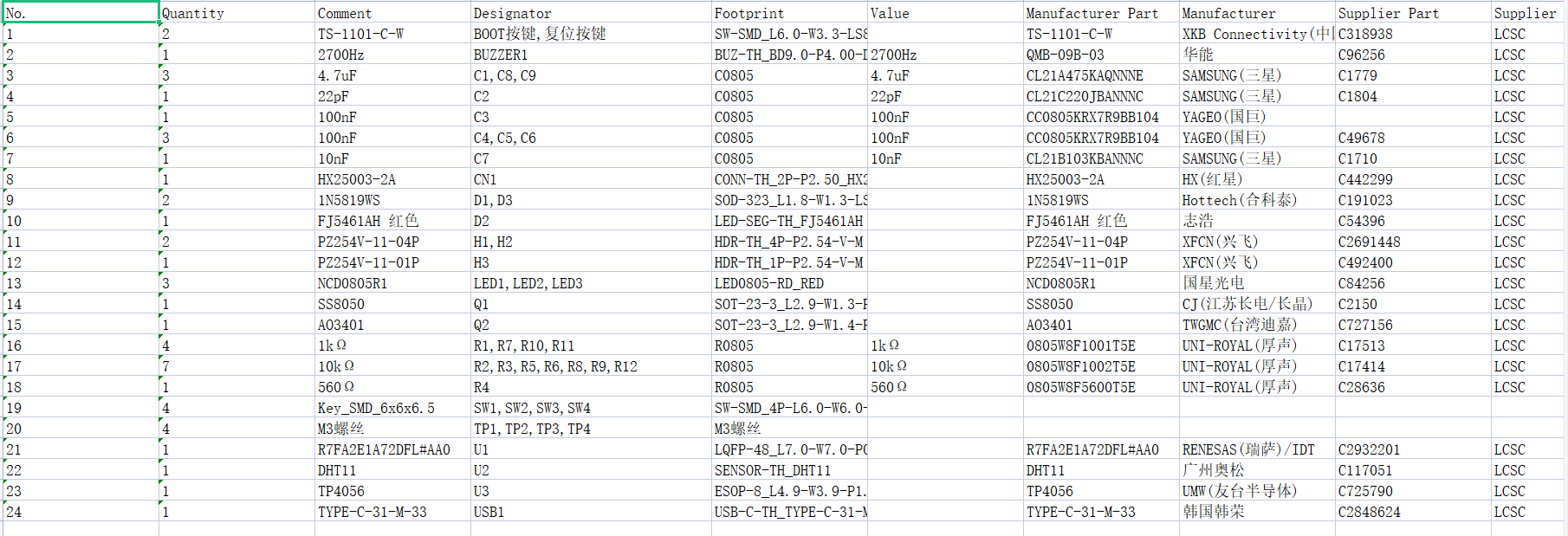

*6、BOM清单
