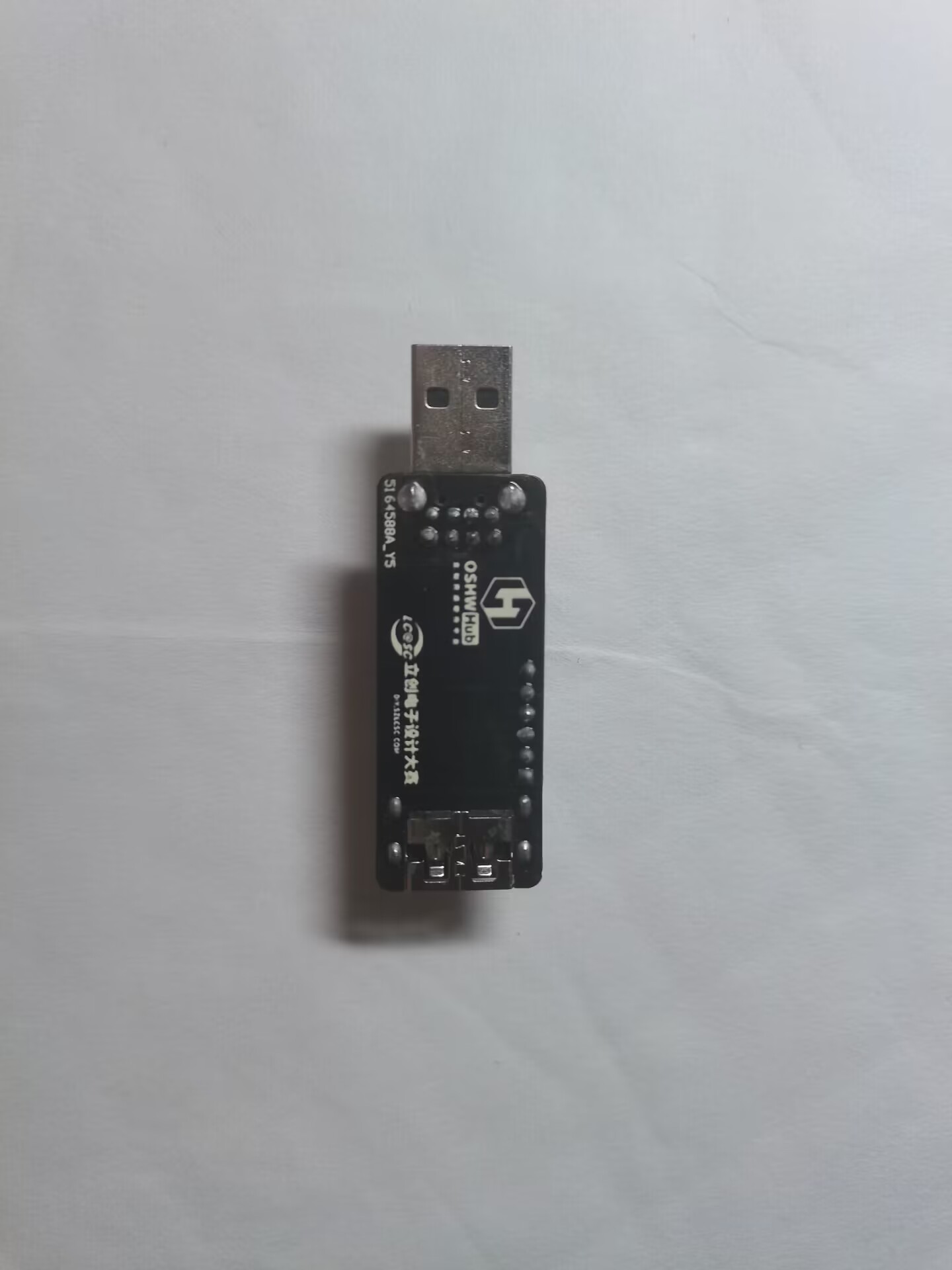

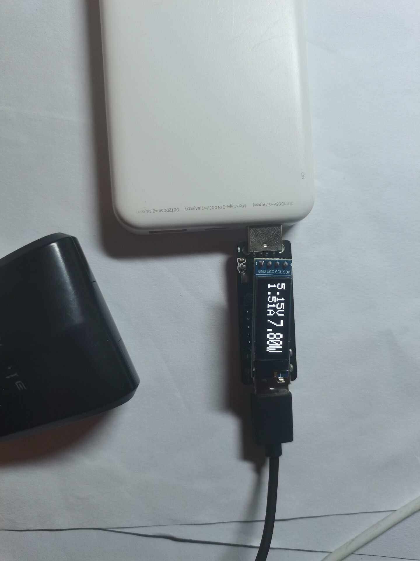

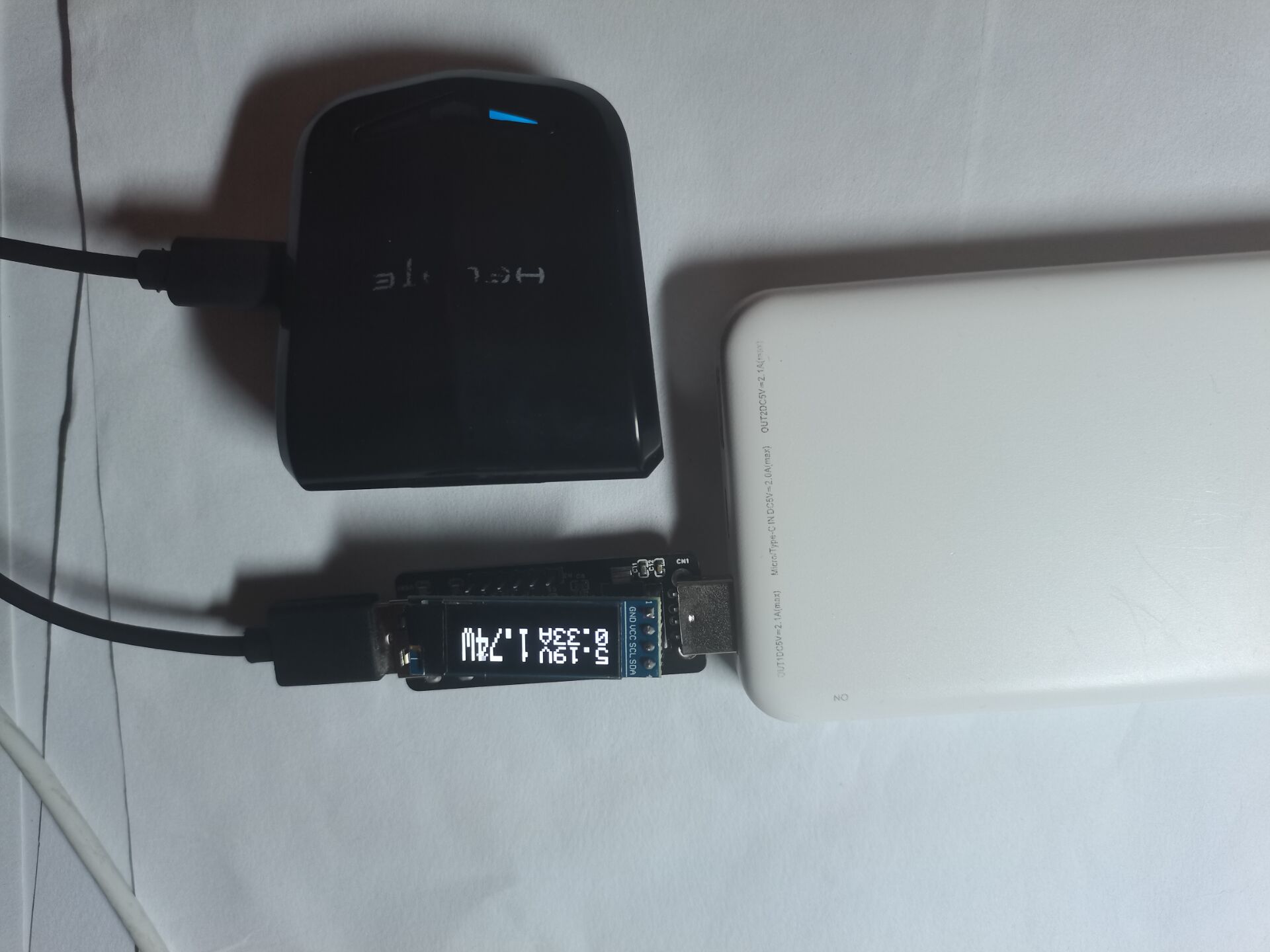

嘉立创暑期训练营2022,基于N32G430C8L7制作的USB电流表,可以查看USB工作时候的电压电流
简介:嘉立创暑期训练营2022,基于N32G430C8L7制作的USB电流表,可以查看USB工作时候的电压电流

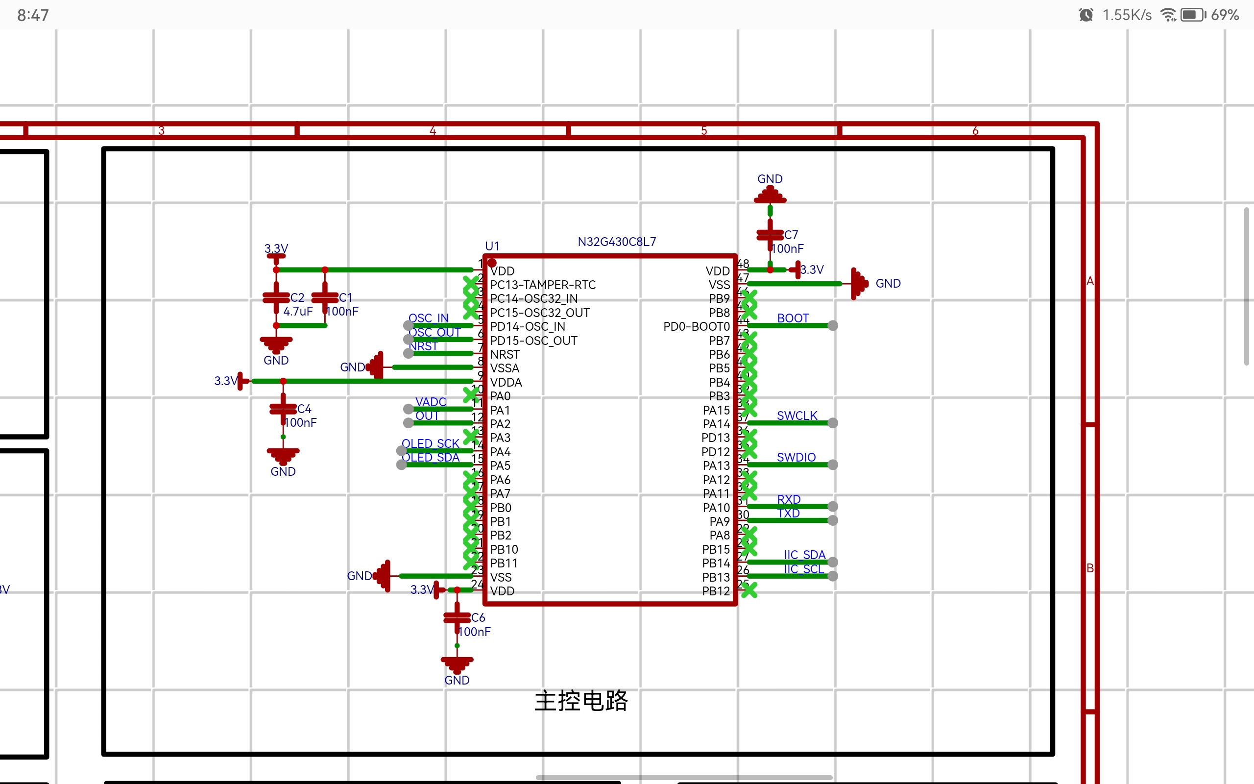

主控电路
需要注意芯片的每个电源的引脚都需要额外接一个100nF的外接的滤波电容,芯片的1脚需要额外接4.7uf的滤波电容

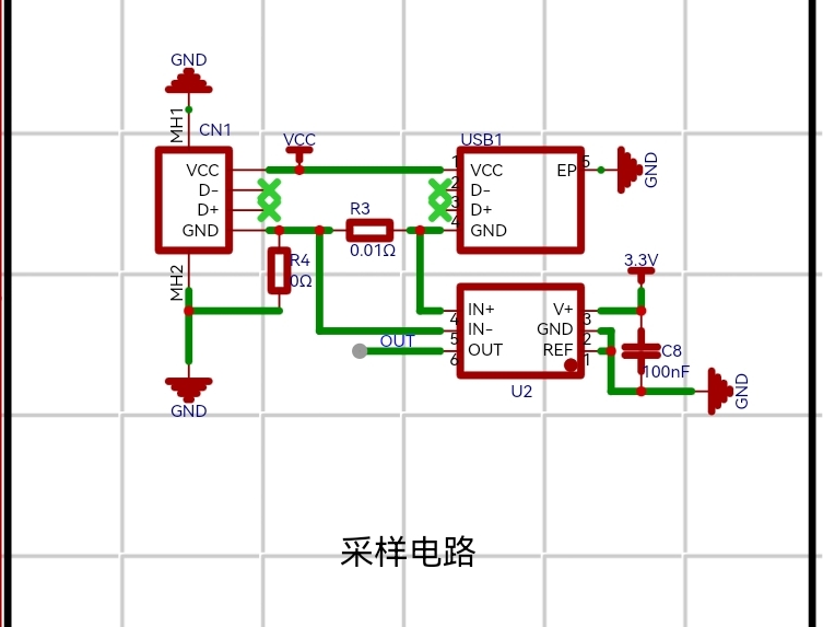

电流采样电路
