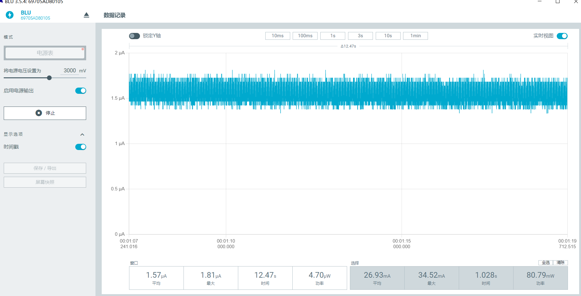

待机功耗测试(最关心)
干簧管断开待机电流上图是 干簧管断开时待机电流   平均不到1.6ua

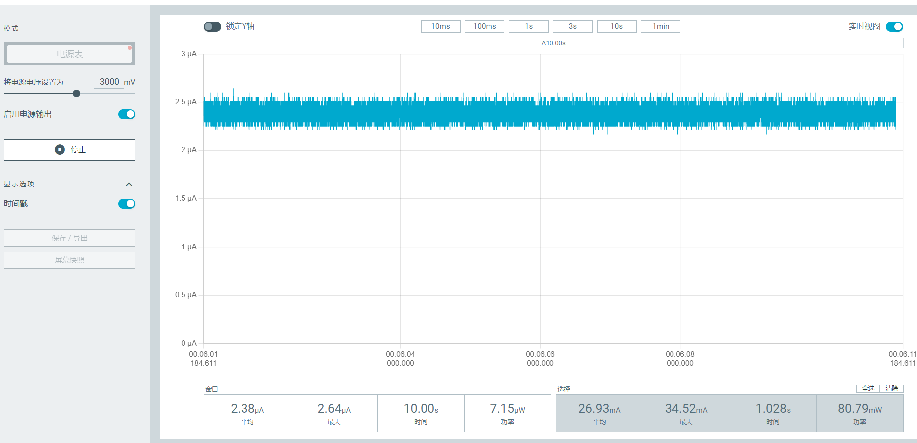

干簧管吸合上图是 干簧管吸合时待机电流   平均不到2.4ua
大家也可以用CC表测试,我已经实测过,但忘记截图了。

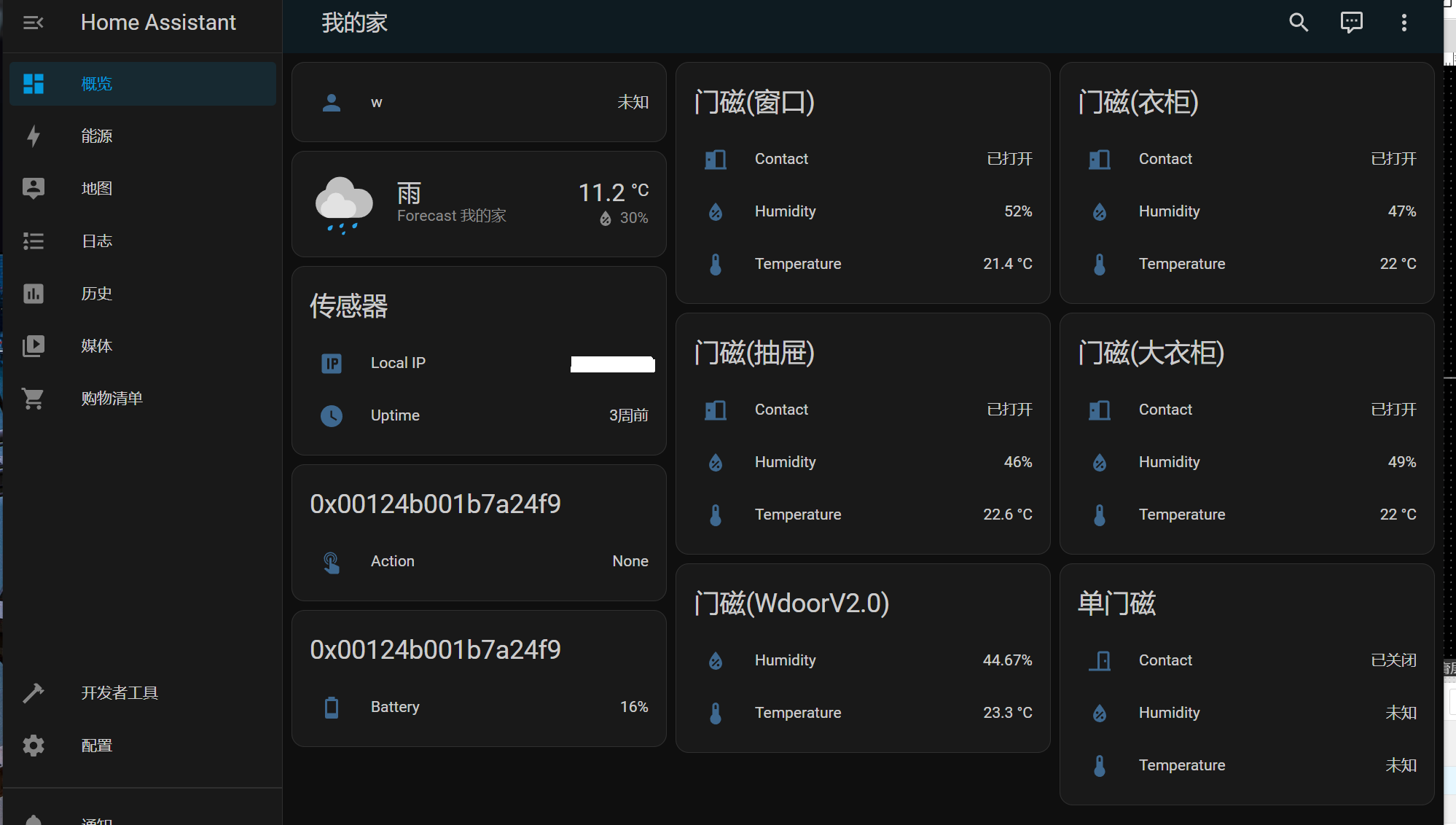

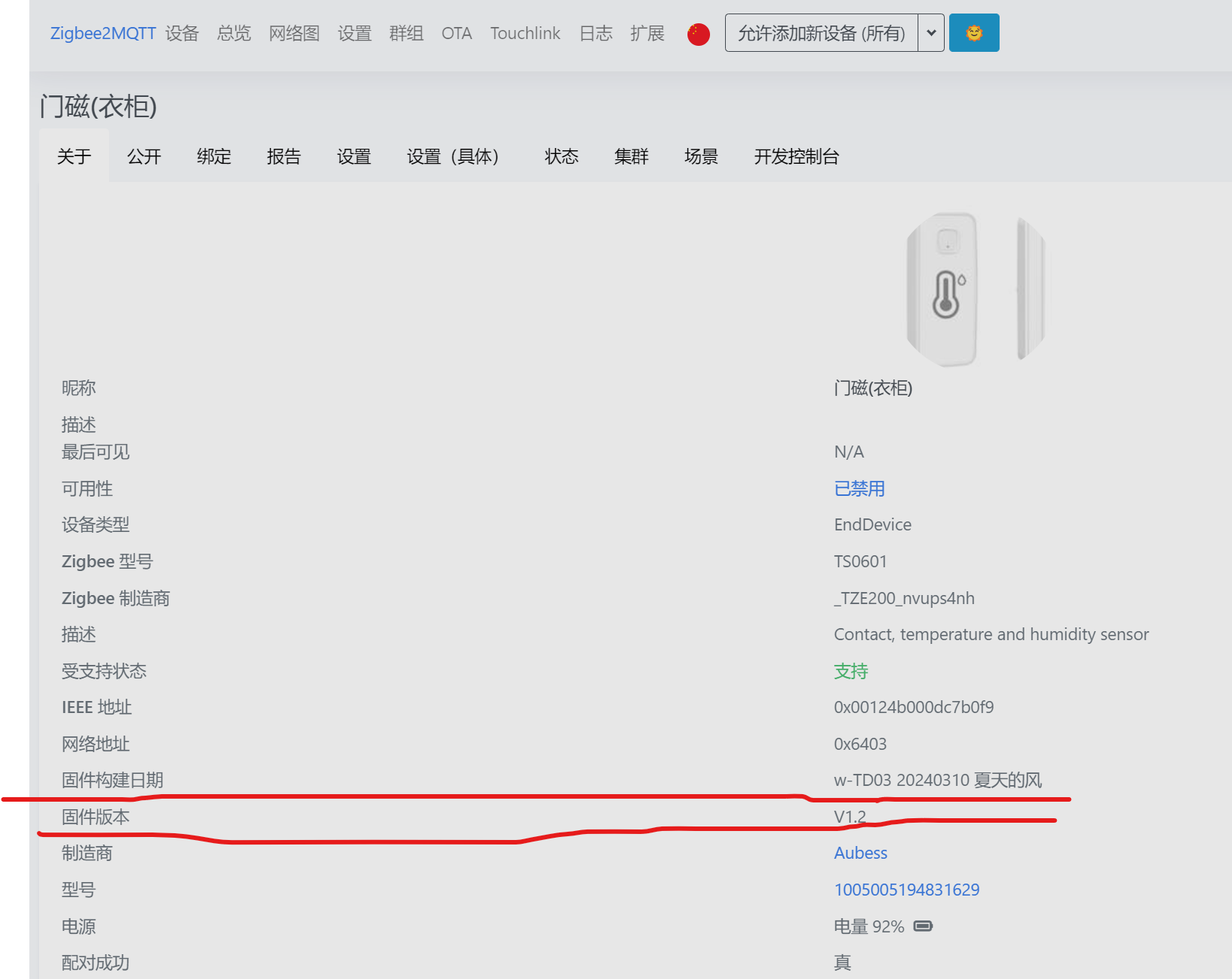

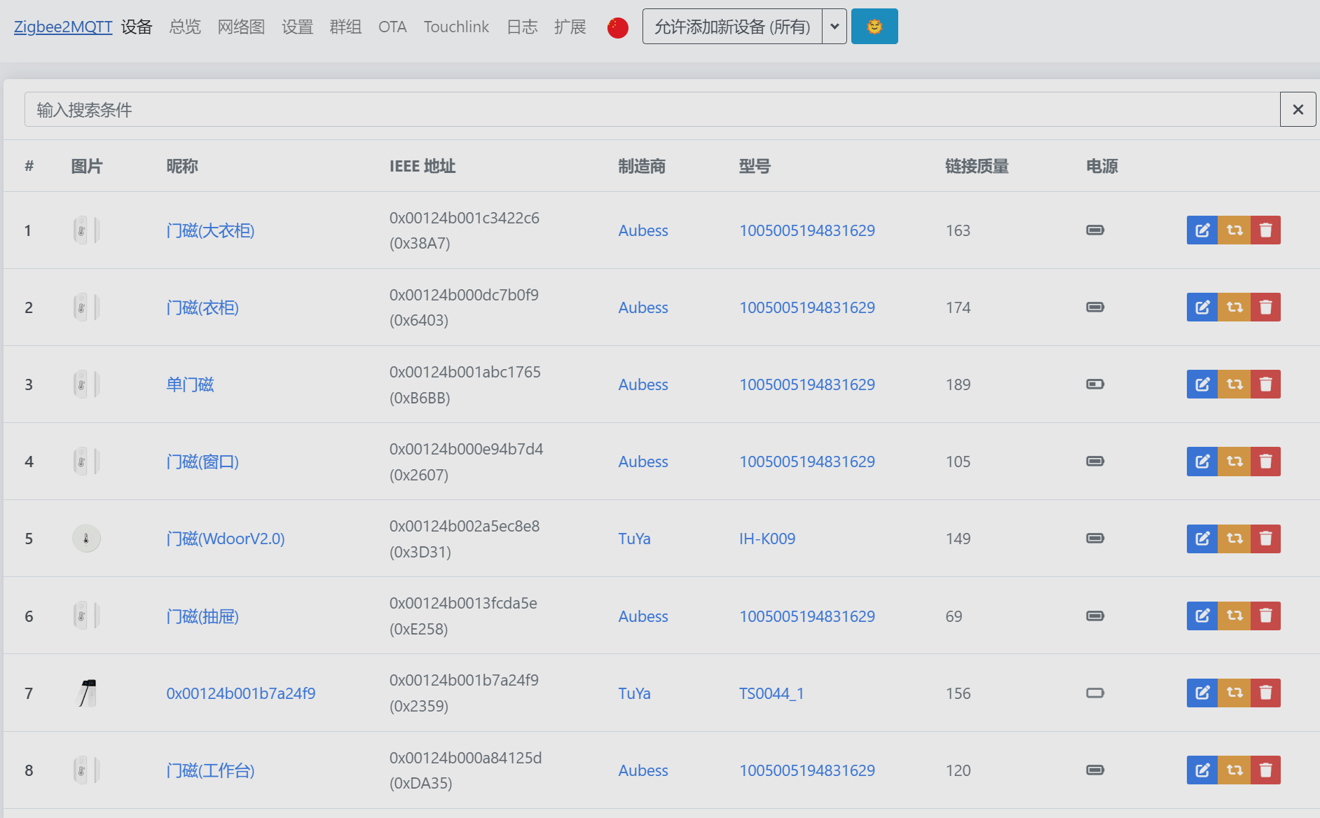

Z2M与HA实测截图
Z2M
设备信息
HASS

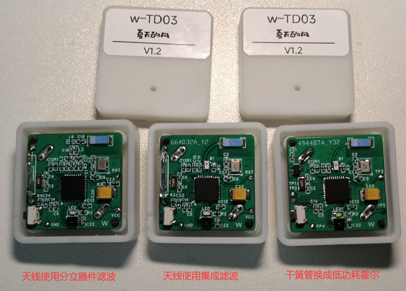

可别说没测试啊,光上图的三个板子都不一样。

PCB说明:
  • 实际分享给大家的PCB仅改动了陶瓷天线的封装,大家也可以自行修改适合的。
  • 有使用霍尔元件的伙伴们需要自行修改工程。
  • 晶振可自行选型。
  • 注意工程是四层板结构,需要两层板的要自己修改并测试。
  • 项目工程也可以从附件中下载后导入到EDA专业版里面(w-TD03(兼容01)_立创EDA(专业版)__2024-03-10.epro)。

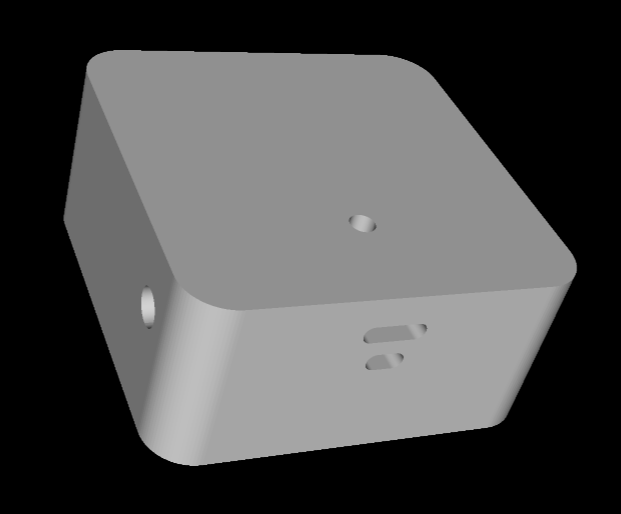

  • 3D结构直接在PCB页面可以3D预览。

说了这么多,还是需要大家实测才能知道好不好用哈,3D外壳大家最好自行设计,我这个感觉太丑辣。
