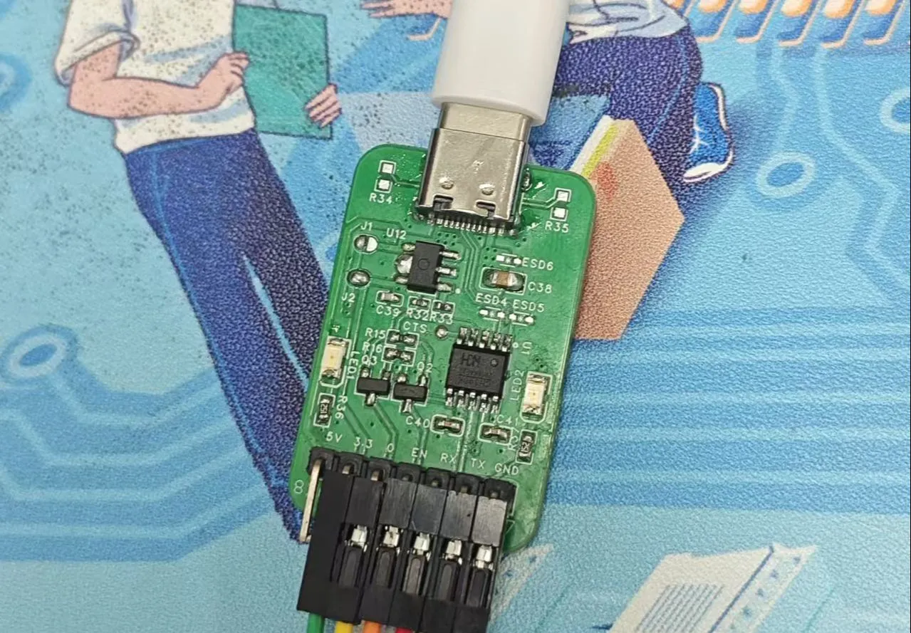

适用烧录ESP32,有两个短接焊盘,兼容5V和3.3V,ESP32一般用3.3V就行,LDO可以换成自己常用的,我这是公司有料直接用的这个,排针用弯排针2.54间距的,CH340K

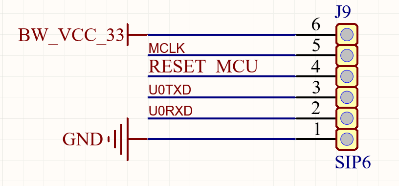

ESP32那端引出这几个引脚烧录用
