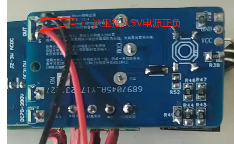

板上有5V外接供电口,可以直接入5V,而不需要外接220V供电,这样方便测试验证,在实际使用中可以实现控制非220V的电路。
