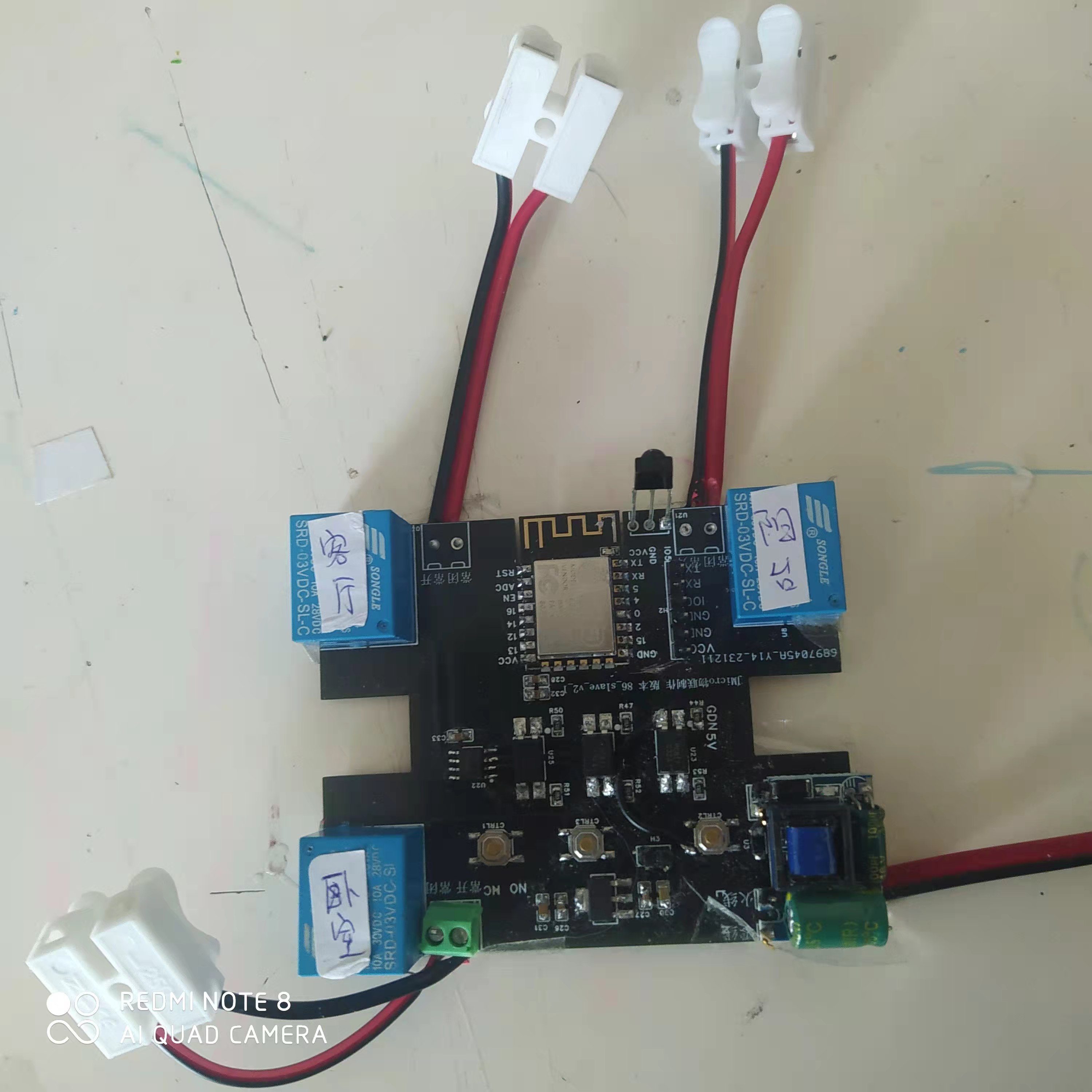

可以按装在传统86盒上,配合现有的开关或新装开关,实现智能语音及红外遥控器控制开关,开关控制的目标可以是电灯,电视机,热水器等具有通断功能要求的电路。
简介:可以按装在传统86盒上,配合现有的开关或新装开关,实现智能语音及红外遥控器控制开关,开关控制的目标可以是电灯,电视机,热水器等具有通断功能要求的电路。
LGPL 3.0
创建时间:2024-01-03 13:56:53更新时间:2024-01-03 16:54:51
此板边上带220V电压,没有相关强电经验的不要带电操作,否则有触电的危险,若不注意造成触电,后果身负。
可以安装在传统86盒上,配合现有的开关或新装开关,实现智能语音及红外遥控器控制开关,开关控制的目标可以是电灯,电视机,热水器等具有通断功能要求的电路。
此板配合主控板 https://oshwhub.com/mynewworldyyl/esp32s3-xiang-mu  使用,可以实现设备主从关系,通过主控板语音或红外遥控器控制此开关,类似于天猫精灵的从设备。 此板相关的配置方式和主控板配置方式基本相同,请移步到https://oshwhub.com/mynewworldyyl/esp32s3-xiang-mu 查看相关说明。
此板电路设计比较简单,相关配件也都可以淘宝上以很便宜的价格购买到。
8266引脚分配如下:
 最右上角继电器gpio12  最右下角继电器gpio13, 最左下角继电器gpio4
 按键 最右上角继电器gpio14  最右下角继电器gpio2, 最左下角继电器gpio15(不要带强电直接操作这些按键
 红外控制引脚GPIO5
APP上配置时按此关系配置引脚即可。

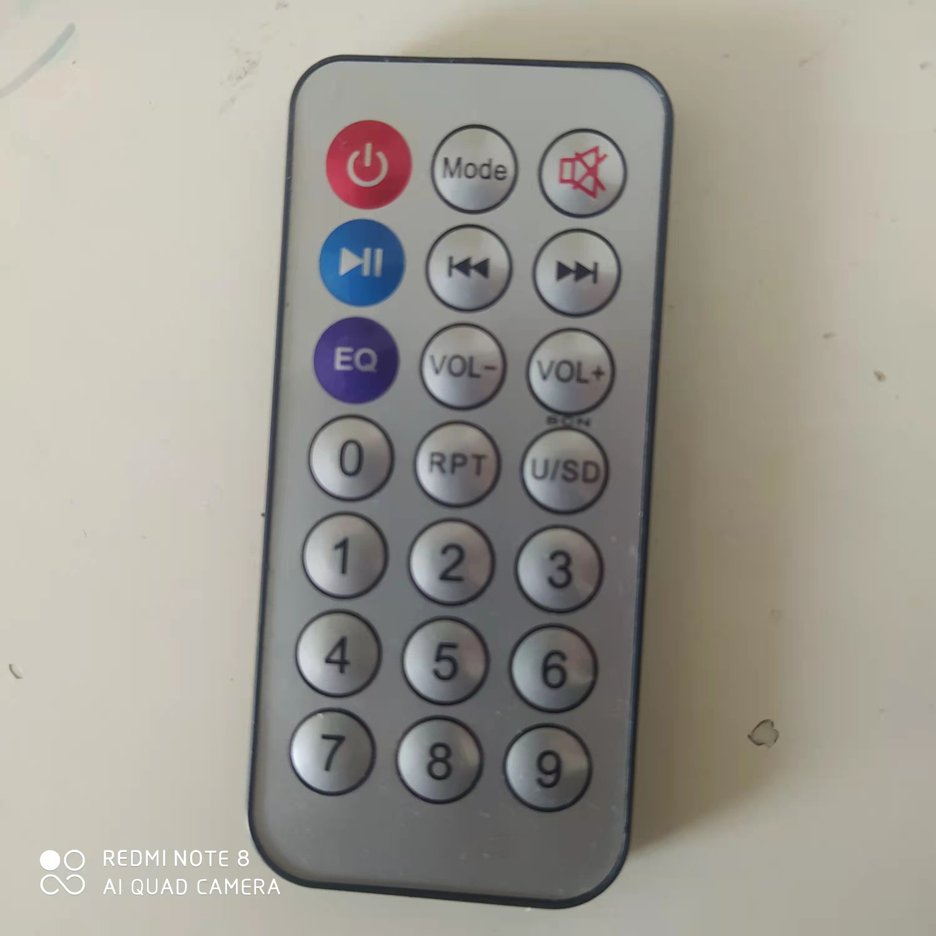

使用的红外遥控器,实际上,可以使用任何NEC协议的遥控器
遥控器按键对应的码值,在APP上配置命令ID时需要配置按键对应的码值

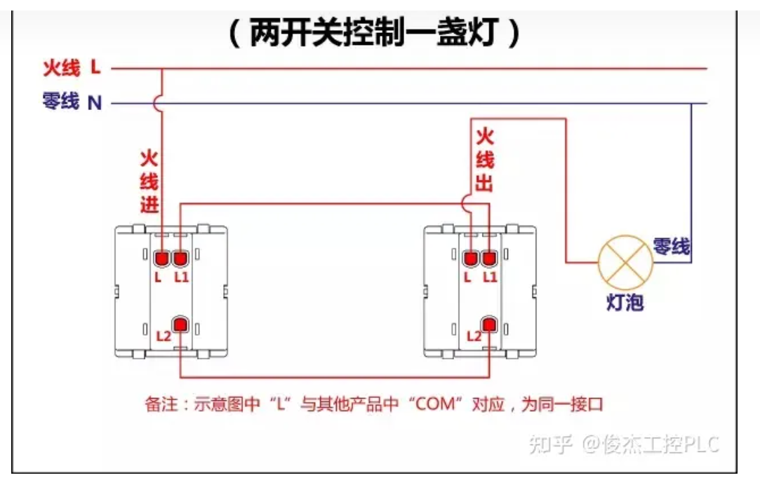

与传统双控开关连接方式,
上面是两个开关控制一盏灯接线图,我们只需要将主控板上的一个继电器替换掉上面一个开关即可,继电器“常开”和“常闭”输出分别对应到上面开关的L1和L2,实际上,常开和常闭对应L2和L1也没可以。三个继电器分别可以控制3盏灯。
每个继电器也可以单独控制一盏灯,将灯的火线接到继电器常开输出即可。
板上有5V外接供电口2.54PIN针,可以直接入5V,而不需要外接220V供电,这样方便测试验证,在实际使用中可以实现控制非220V的电路。
