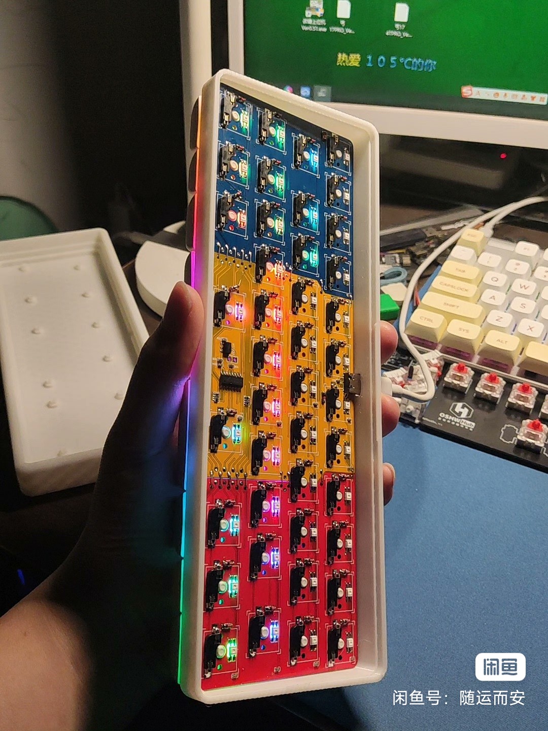

主控基于ch552g,对主板进行了分割,可以低成本搞40配列键盘,固件基本完善

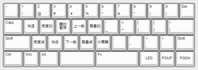

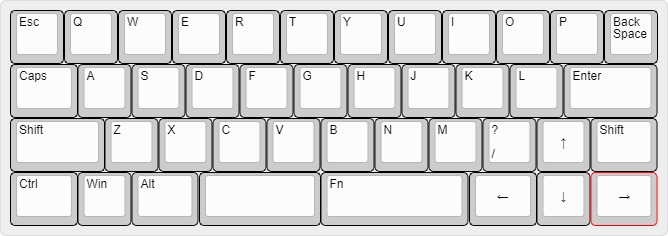

键位设置:
未按下FN

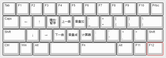

按下FN:
按下caps:
