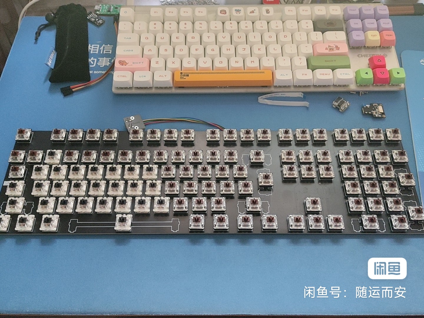

108键,全键无冲,7回,vial固件,RGB矩阵背光,热插拔轴座,Type-C分离小板,
简介:108键,全键无冲,7回,vial固件,RGB矩阵背光,热插拔轴座,Type-C分离小板,
创建时间:2024-05-28 20:48:06更新时间:2024-06-11 10:18:02
        比较满意的一款作品,RGB矩阵相对之前作品比较完美,板子上没留螺丝孔,适合top和gasket结果,或者自己添加螺丝孔。
        附件会上传VIAL固件和源代码,源代码中有VIA代码,可以自己生产VIA固件使用。
        支持全键无冲,默认是6键同时触发,左shift+右shift+N可以切换到全键同时触发(qmk固件有说明,全键同时触发可能会有莫名其妙的问题出现)。

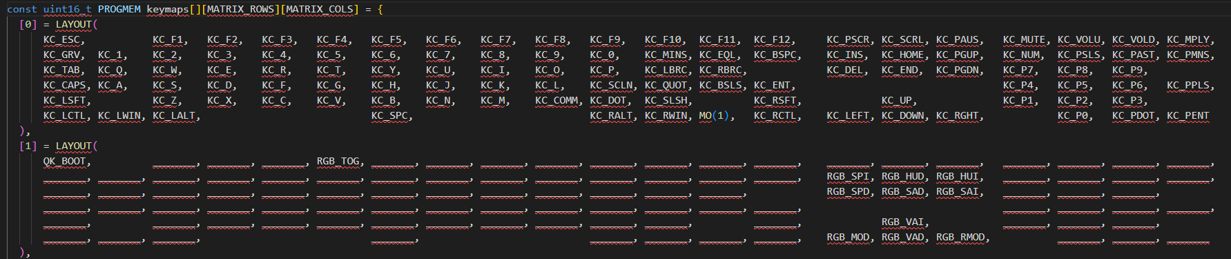

        下面是键位图,懒得搞了,直接看代码吧

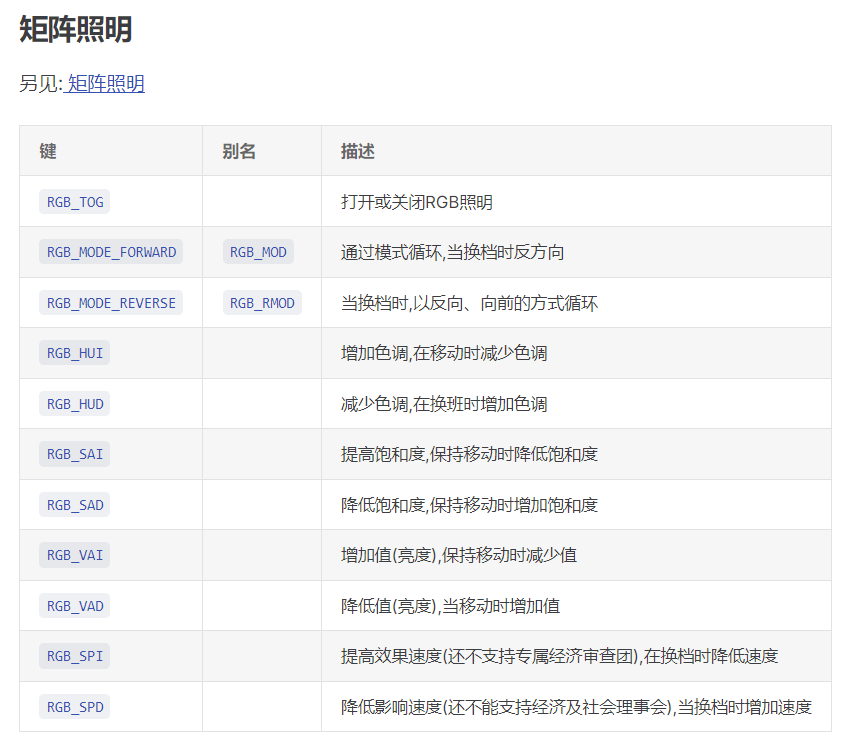

        还有RGB背光切换快捷键
