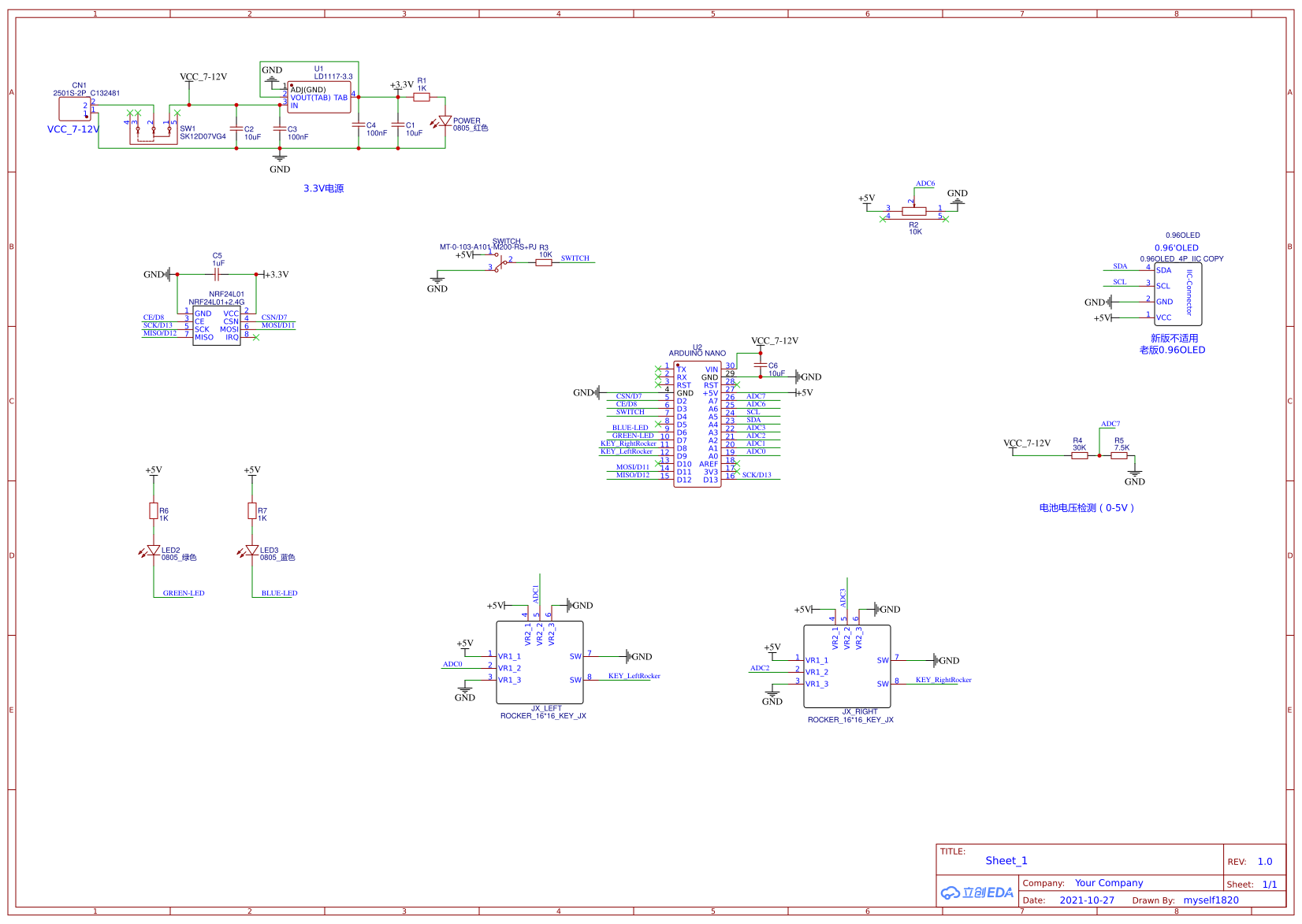

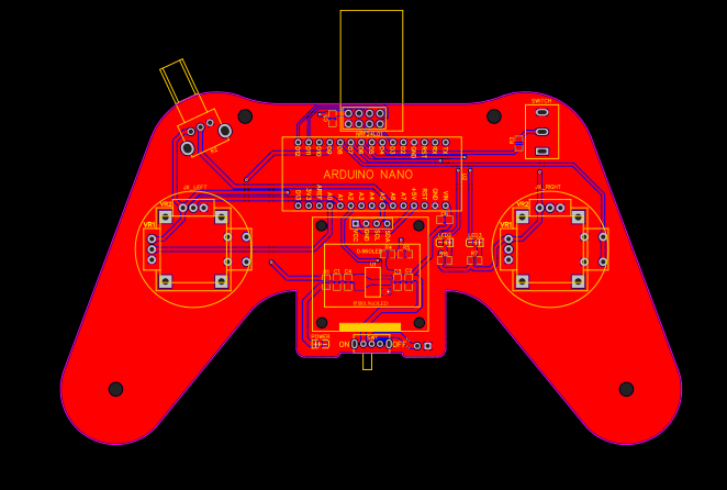

刚开始学ARDUINO的时候做的,现在分享出来。
简单介绍一下,硬件包含以下内容:
1.主控ARDUINO NANO
2.两个摇杆电位器(1-4通道)
3.一个两段钮子开关(5通道)
4.一个旋转电位器(6通道)
5.一个NRF24L01无线射频模块
6.一块I2C接口的0.96OLED
7.两个LED指示灯
8.板载电池电压检测电路
另外,供电为两节18650电池通过AMS1117 3.3来供电
接收机这一块没有单独做,直接使用ARDUINO UNO,接上NRF24L01无线射频模块,烧录好程序就可以作为接收机来使用,(PS:接收程序根据需要自己改)。
