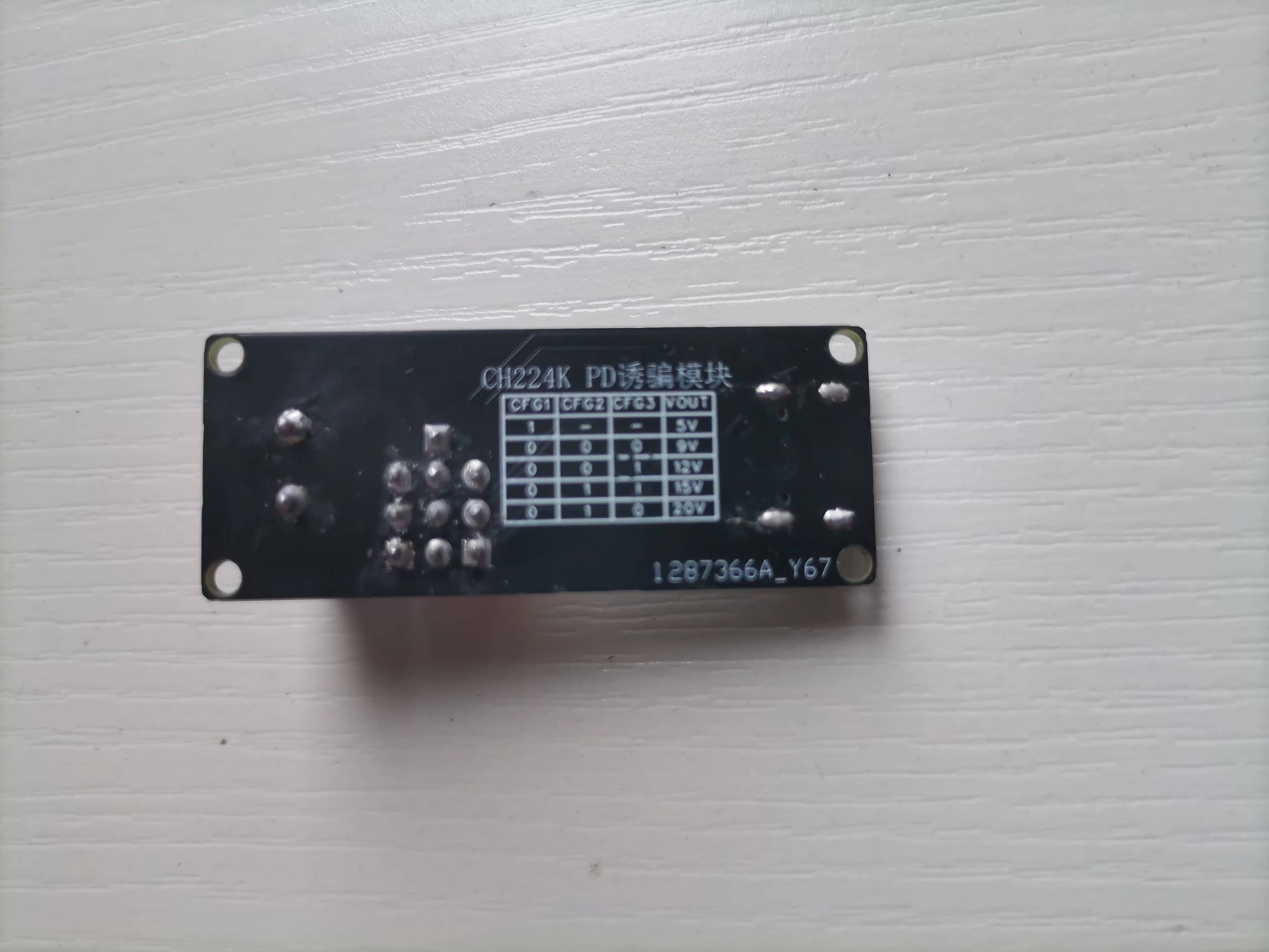

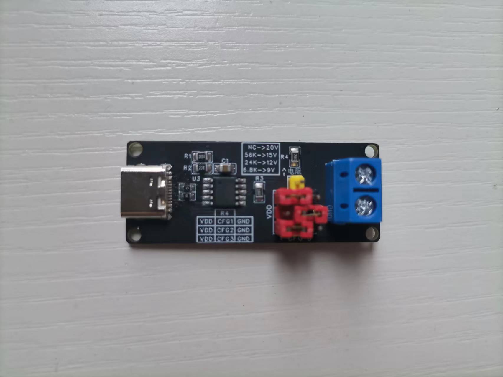

CH224k PD诱骗模块,可通过设置跳线诱骗出不同的电压,也可以通过单片机来控制。(已通过实物验证)
简介:CH224k PD诱骗模块,可通过设置跳线诱骗出不同的电压,也可以通过单片机来控制。(已通过实物验证)
创建时间:2023-06-27 19:07:32更新时间:2023-07-17 10:20:13
三种控制模式:1.   单电阻配置:CFG1跳线可直接与电阻R4短接,其他跳线不接,可固定输出指定电压。
                               2.   电平配置一:CFG1,CFG2,CFG3直接连接到VDD或者GND,使用电平对请求电压进行配置。
                               3.   电平配置二:CFG1,CFG2,CFG3直接连接到外部MCU的IO口,使用电平对请求电压进行配置。
