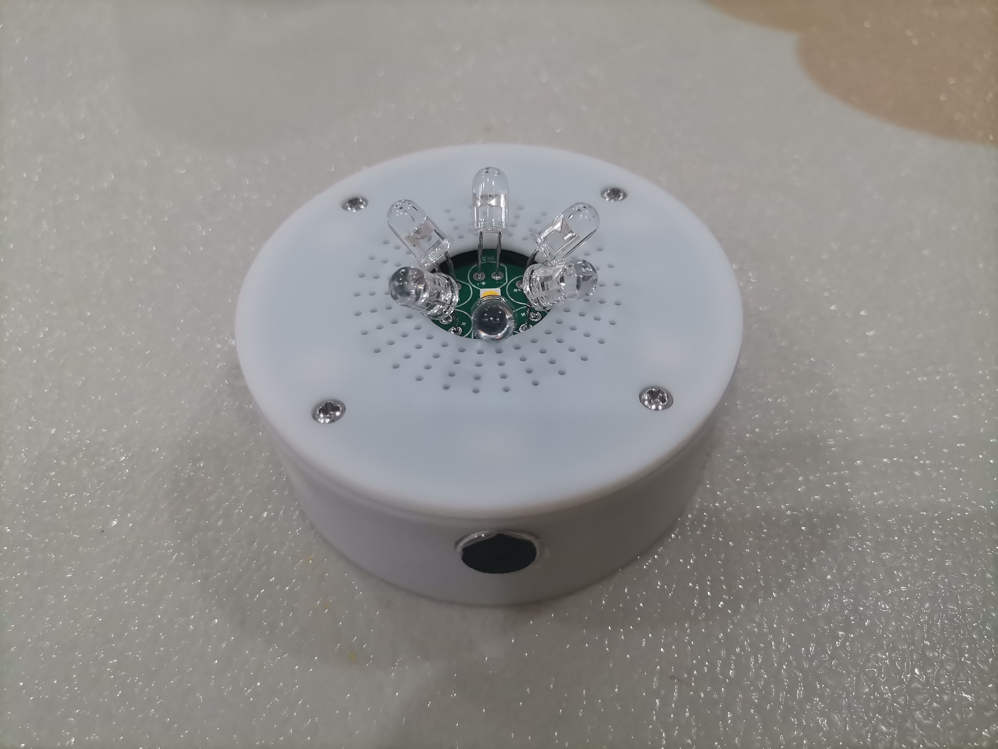

基于ESP32的物联网控制助手,集成离线语音模块、433射频收发模块、红外遥控收发电路,可以通过语音或者手机控制家电。

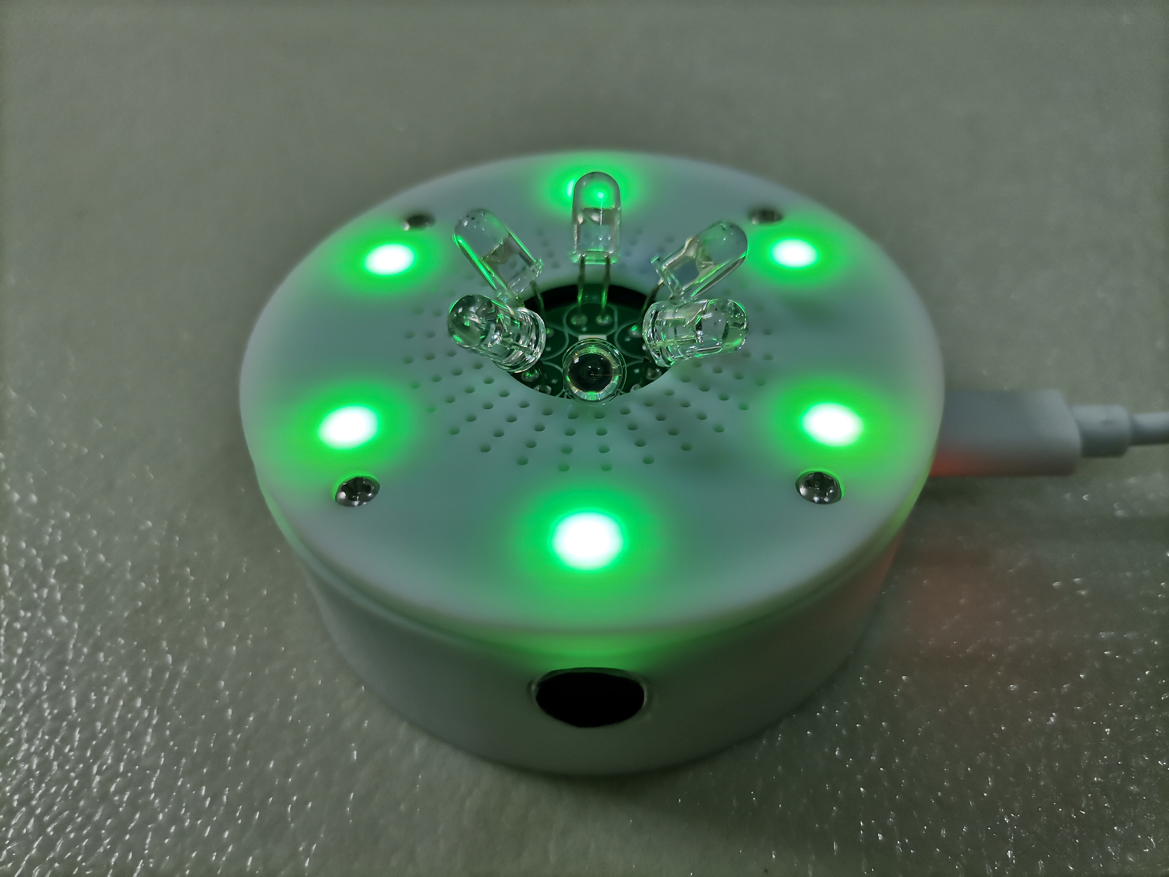

项目简介
本项目基于ESP32-WROOM-32-N4模块+启英泰伦CI-C22GS02S离线语音模块+蜂鸟433射频收发模块以及红外遥控收发电路的物联网控制助手,可以通过多种方式控制家电设备。
功能介绍

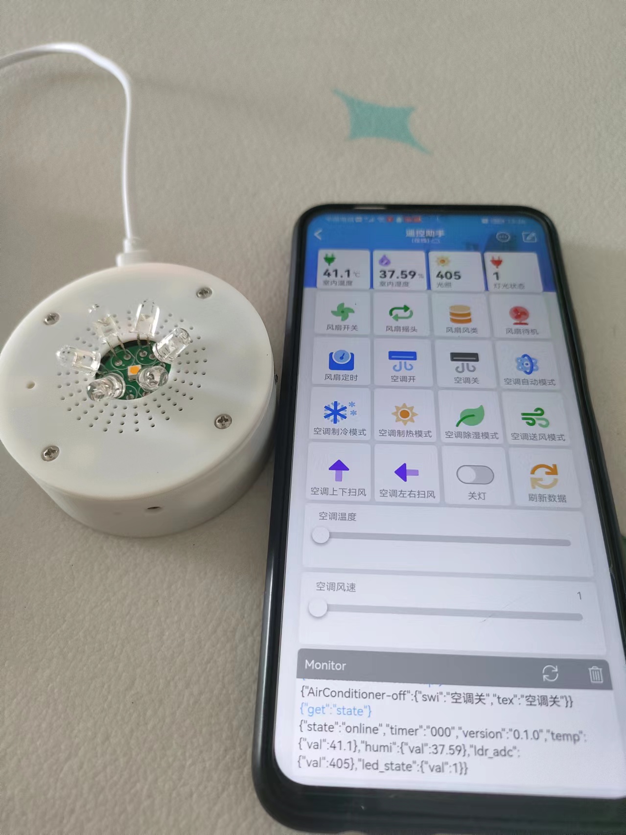

1.控制空调
原理:通过发射红外遥控信号
控制方式:语音控制、手机APP控制
控制内容:开机、关机、制冷、制热、除湿、调整温度等功能。

5.控制板载RGB彩灯
原理:单片机IO口输出WS2812控制信号
控制方式:语音控制、手机APP控制
控制内容:打开彩灯、关闭彩灯、切换模式、下一模式、上一模式。
其他功能:语音模块唤醒后RGB彩灯亮起,语音模块休眠后彩灯关闭。

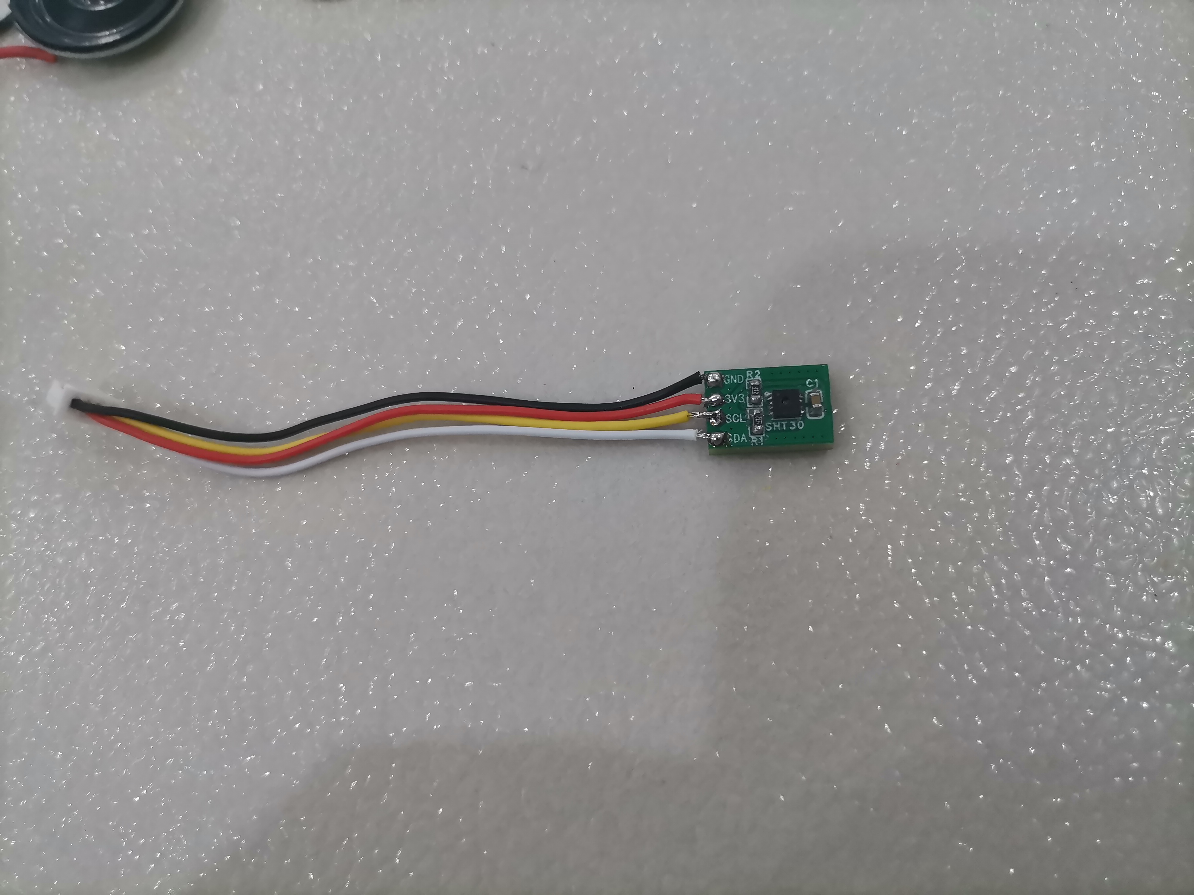

6.采集环境温湿度
原理:单片机通过I2C与SHT30温湿度传感器通讯,获取实时的温湿度数据
显示方式:手机APP显示
其他功能:语音播报温湿度,此功能还未实现

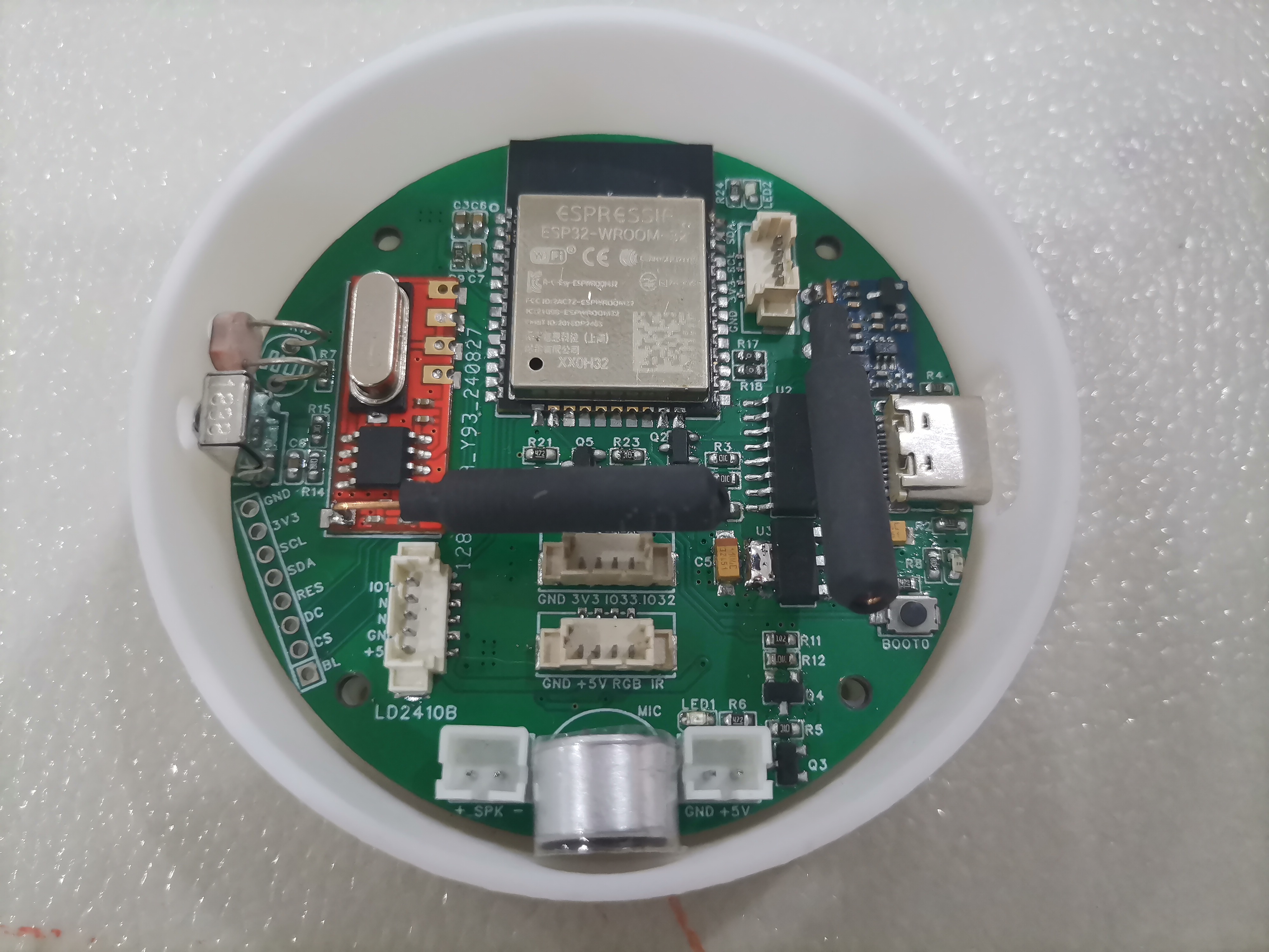

硬件说明

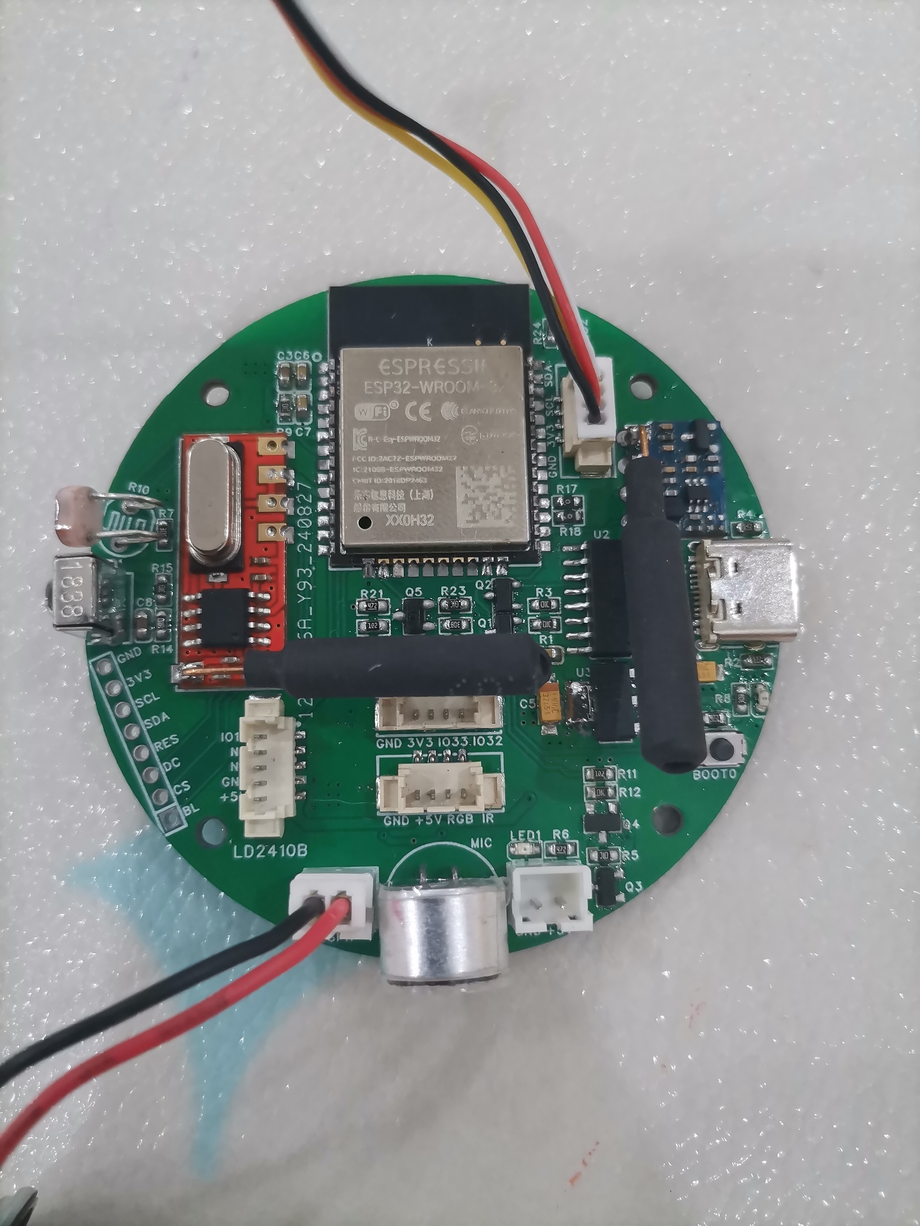

电路分为三部分:主控板、灯板、温湿度传感器板

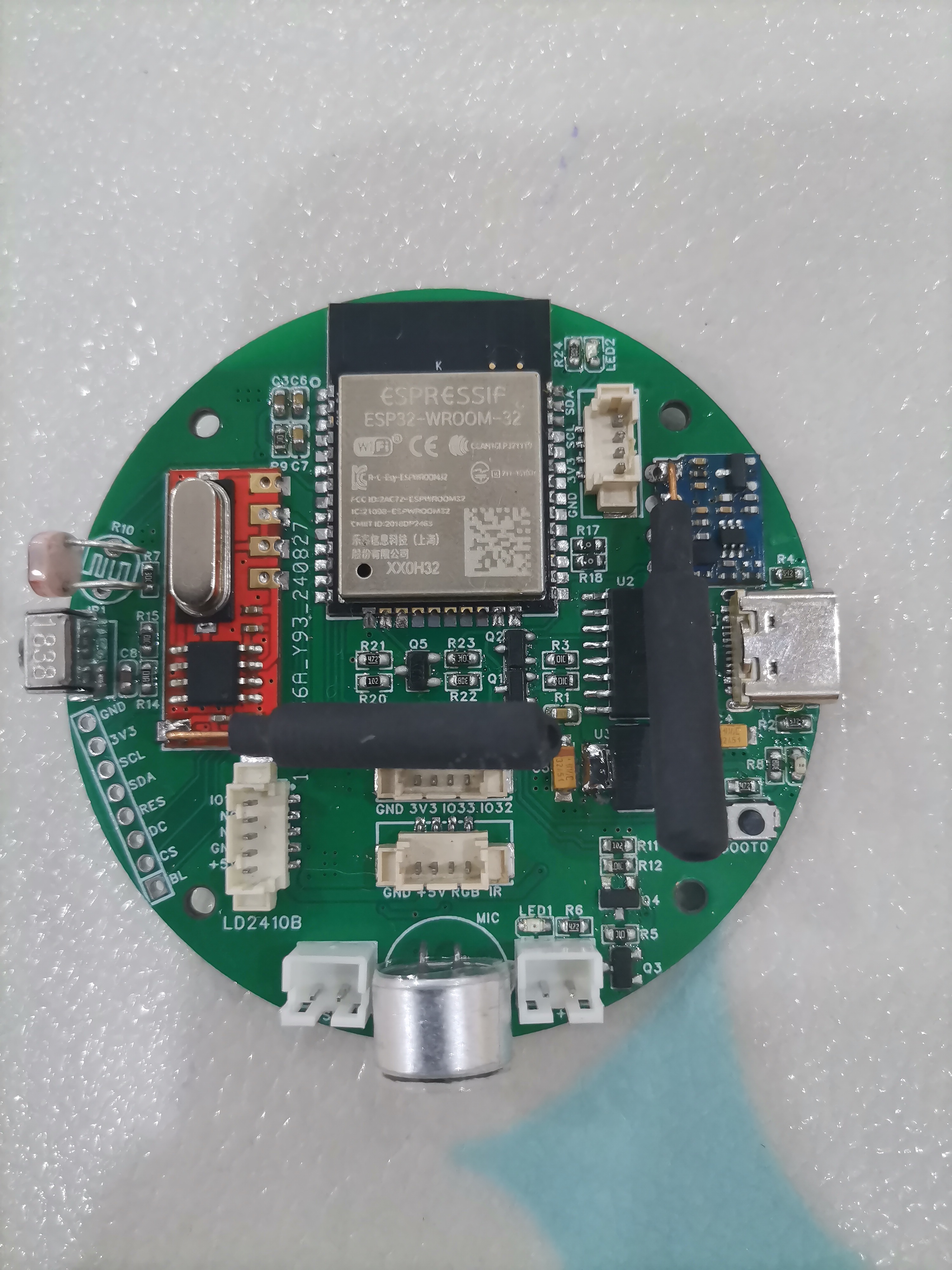

主控板:
主控:ESP32-WROOM-32-N4模块。
自动下载电路:1个USB转串口芯片CH340C和2个NPN型三极管S8050以及若干电阻电容组成。

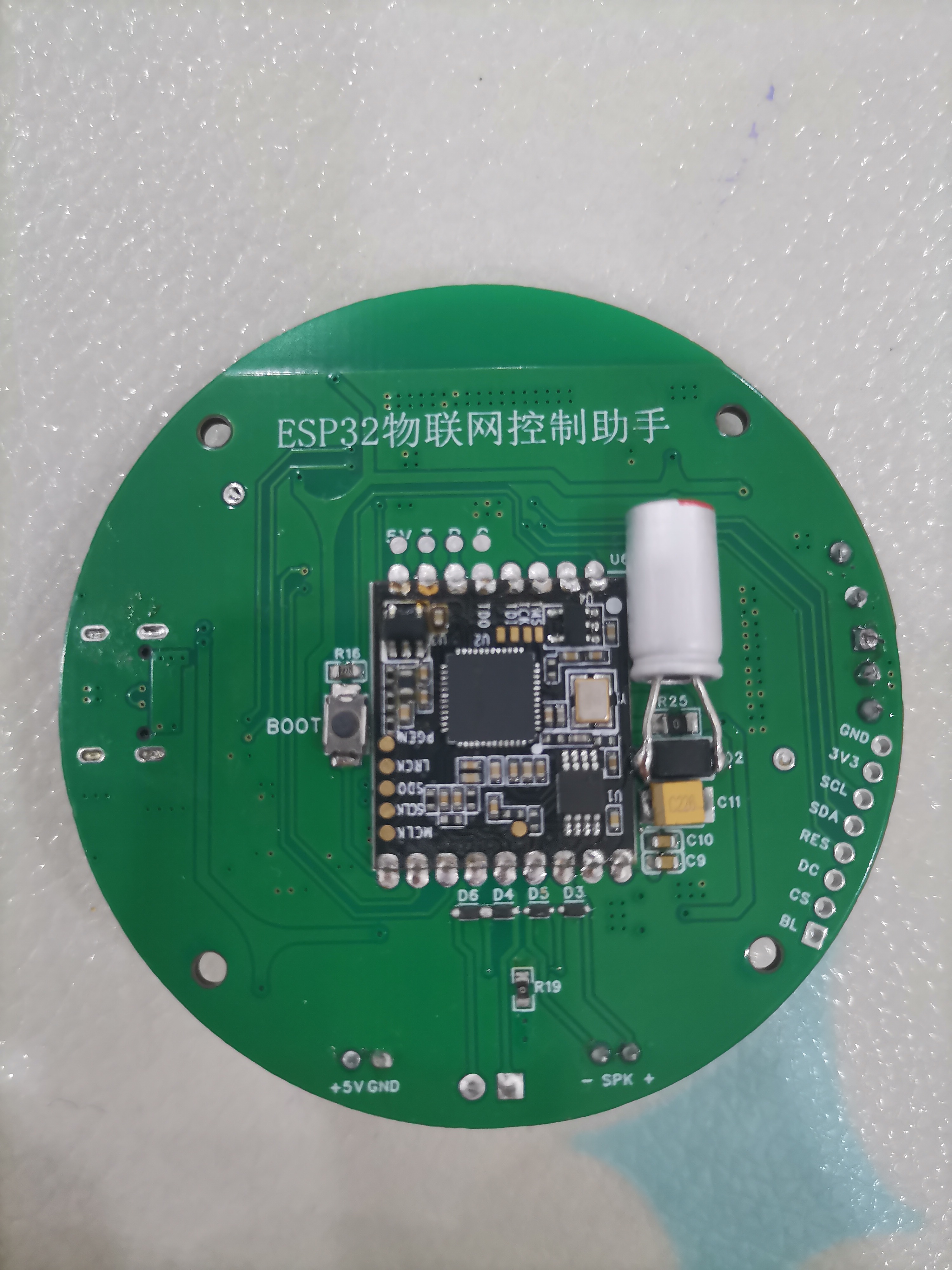

离线语音电路:1个启英泰伦CI-C22GS02S离线语音模块,1个9.7mm全指向驻积体咪头、1个8欧0.5瓦的小喇叭。
射频发射模块:蜂鸟-远T2L-433。
射频接收模块:蜂鸟-远R1-433。
红外遥控接收电路:1个红外遥控接收头。
光照ADC采集电路:1个光敏电阻和普通的高精度厚膜电阻组成的分压电路。
夜灯驱动电路(5V输出):1个NPN型三极管SS8050和1个P沟道MOS管AO3401以及电阻组成的5V输出控制电路。
RGB灯信号电平转换电路(3.3V信号转5V信号):1个NPN型三极管S8050和4个电阻组成。
供电:Type-C接口直接供电(5V),其中离线语音电路、射频收发模块、夜灯驱动电路、红外发射电路的供电均为5V。Type-C接口的5V经过AMS1117-3.3降压到3.3V为主控以及SHT30温湿度传感器供电。
注意:建议供电部分的DSS34二极管直接去掉,因为二极管本身的压降会导致输入到AMS1117的电压过低,当语音模块发声时,电路电压会拉低,导致主控电压也被拉低,从而重启。

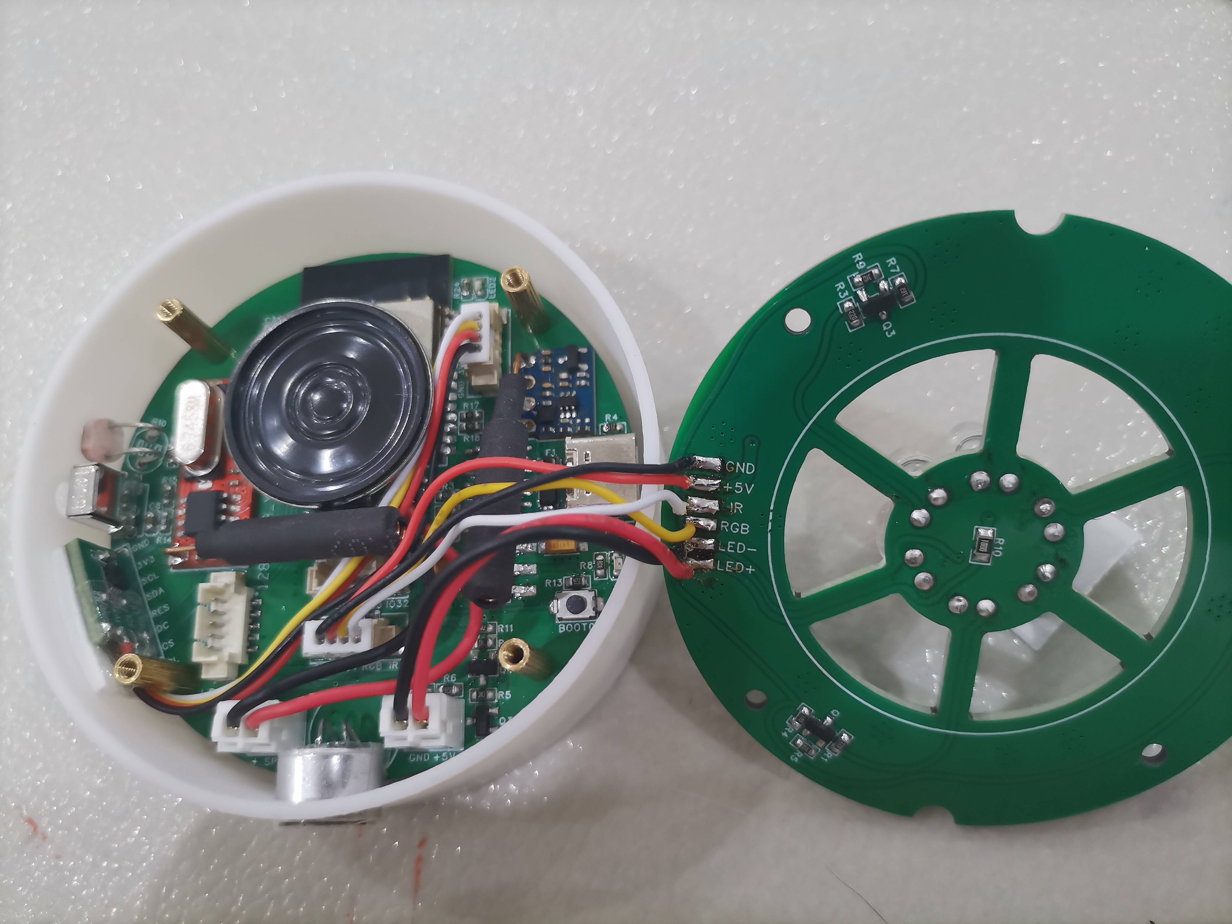

灯板:
RGB灯:6个WS2812灯珠。
红外遥控发射电路:6个5mm直径的直插型红外红外发射管。
夜灯:1个3528暖白光LED灯珠。
温湿度传感器板:
采用盛思锐SHT30-DIS-B2.5KS数字温湿度传感器,通过导线连接到主控板,主要是防止主控板发热对温湿度传感器采集环境温度造成影响。

1.主控的程序采用Arduino IDE编写,通过点灯物联网与手机APP交互。
2.语音模块的固件直接时在启英泰伦语音AI平台上生成,具体烧录方法见官网说明文档。本来唤醒词准备用“遥控助手”的,在孩子的建议下,改为“咔咔你好”(我家猫叫咔咔)。
