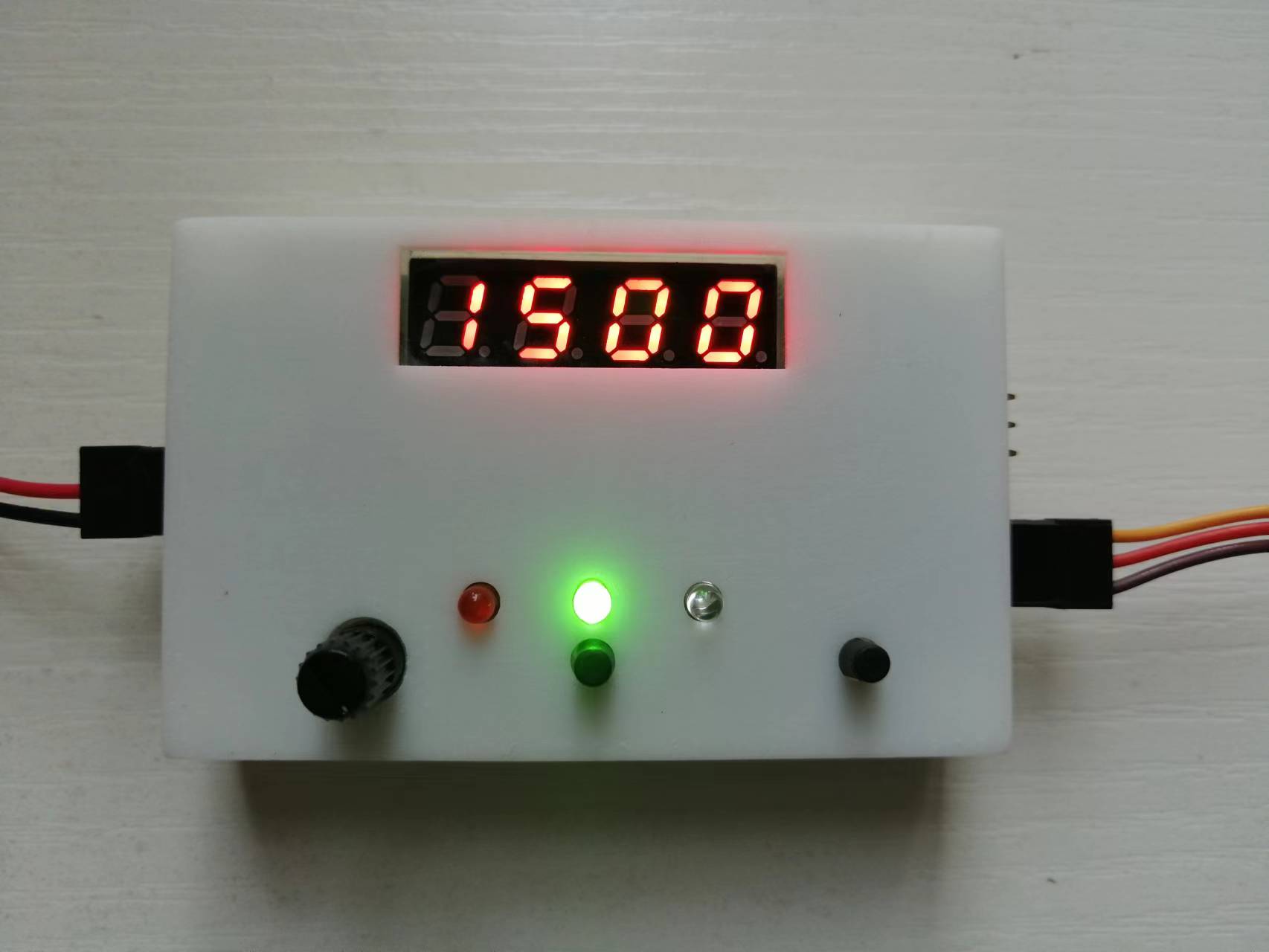

采用HK32F030MF4P6芯片制作的舵机调试器,用于普通的舵机调试以及无刷电调的测试,输出50HZ模拟伺服信号(信号宽度800-2200us)或者125HZ数字舵机信号。
简介:采用HK32F030MF4P6芯片制作的舵机调试器,用于普通的舵机调试以及无刷电调的测试,输出50HZ模拟伺服信号(信号宽度800-2200us)或者125HZ数字舵机信号。
创建时间:2022-10-14 10:54:45更新时间:2022-11-16 14:46:57

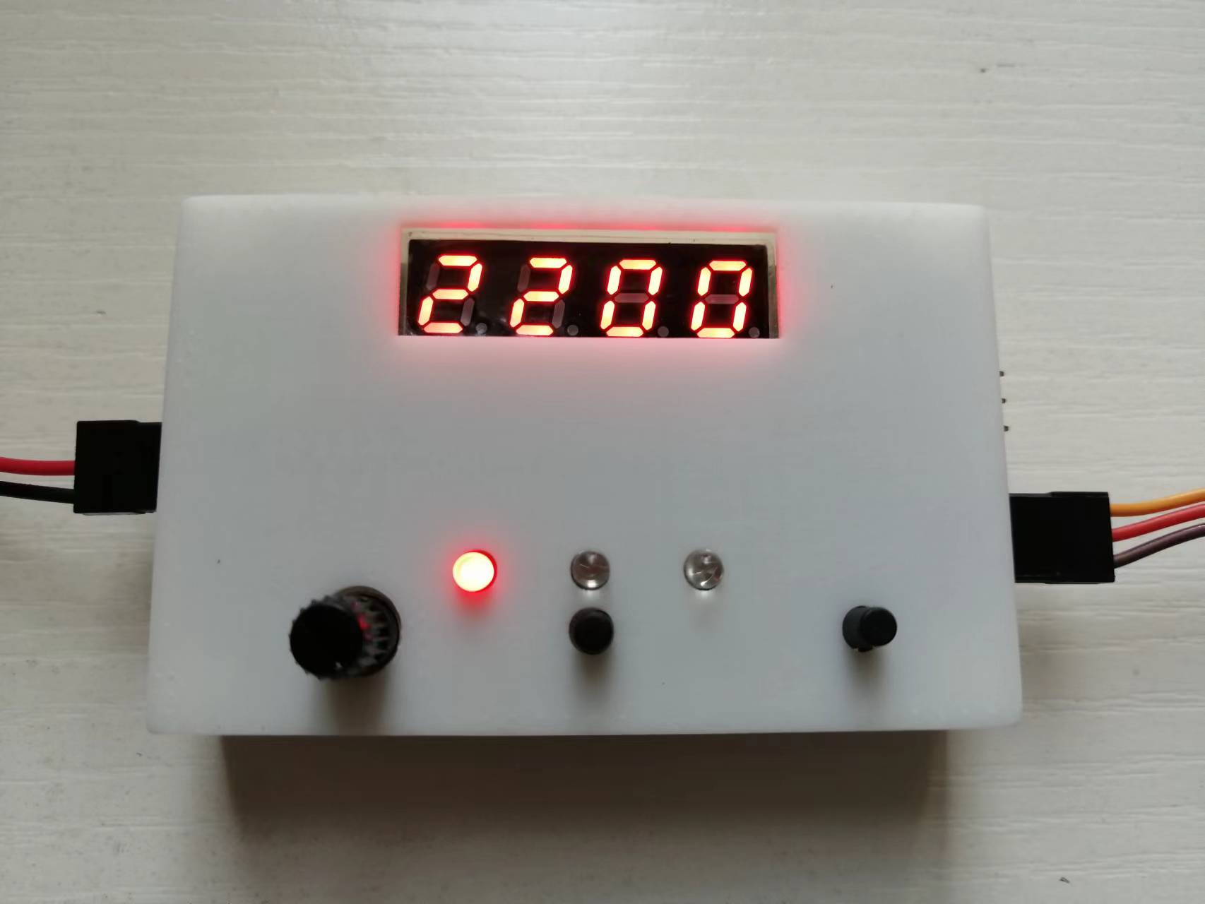

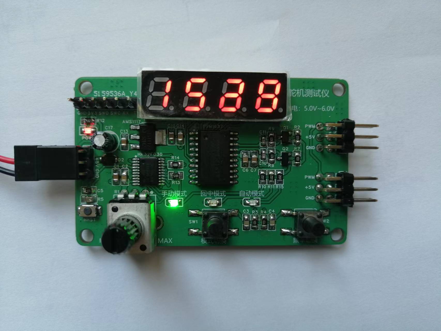

做了一个舵机调试器,用于普通的舵机调试以及无刷电调的测试,功能和网上卖的基本一样,成本相比网上卖的要便宜点。简单介绍一下:项目使用HK32F030MF4P6作为主控,输入5V-6V,并联输出4路PWM,输出50HZ模拟伺服信号(信号宽度800-2200us)或者125HZ数字舵机信号,通电自动进入手动模式,旋转电位器旋钮,通过减小或增大信号的宽度驱动舵机,数码管同时显示信号宽度数字。按“模式切换”键可以选择舵机回中及自动旋转模式。按“频率切换”键可以选择脉宽50HZ或125HZ输出。
主控:HK32F030MF4P6
主要硬件清单:
HK32F030MF4P6 *1   0.9元
0.28寸4位共阳数码管 *1  0.8元
TM1637 *1(也可以用TM1650,电路还可以简单一点,主要是手头1637太多)  0.5元
6x6mm轻触开关(建议高度11mm以上) *2    0.1元
立式两脚小龟H2.0轻触开关*1   0.1元
AMS1117-3.3 稳压芯片*1    0.15元
AO3400*2   0.2元
10k立式可调电位器*1  0.4元
其他一些电阻电容  0.5元
