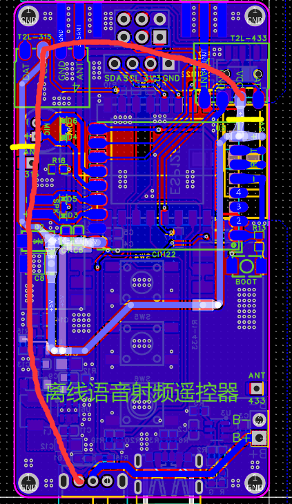

        主控板上有一处问题,远T2L-433和远T2L-315应该用锂电池直接供电,如果接入5V,会在发射射频时瞬间拉低5V电压导致语音模块重启。因此,需要在电路板上割开走线,并飞线到开关位置。如下图:
        图上黄色部分割开,红色部分飞线
