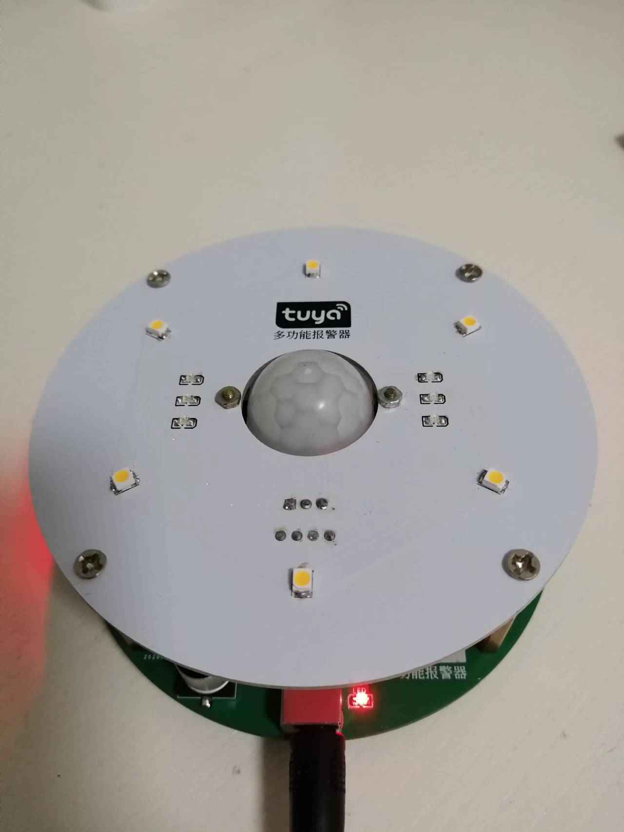

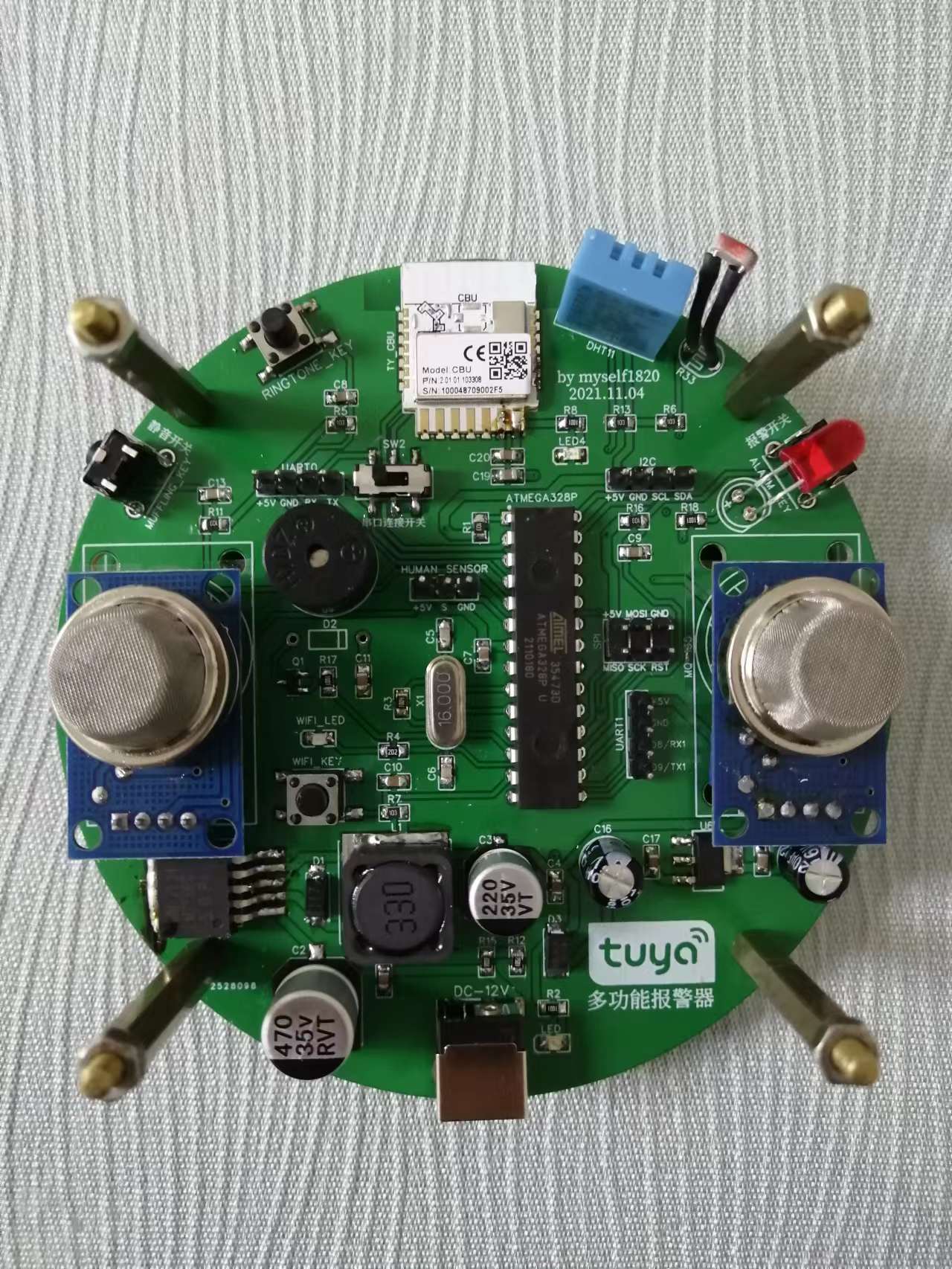

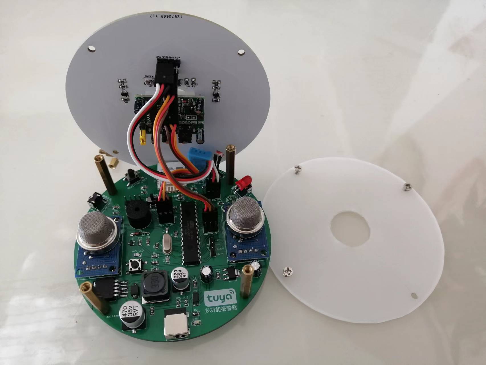

采用涂鸦CBU Wi-Fi & Bluetooth 模组和ATMEGA328P-PU制作的多功能报警器,
简介:采用涂鸦CBU Wi-Fi & Bluetooth 模组和ATMEGA328P-PU制作的多功能报警器,
创建时间:2021-10-27 09:29:27更新时间:2022-09-26 09:23:25
主要功能:
1.时时采集燃气、烟雾、温度、湿度、光照强度、电池电量、人体红外感应信号,
2.当燃气、烟雾、温度任何一项数值超过阀值将激活蜂鸣器报警,同时报警灯开始闪烁。
3.报警器侧面有报警、静音和报警铃声选择开关,可根据需要自行开启或关闭。

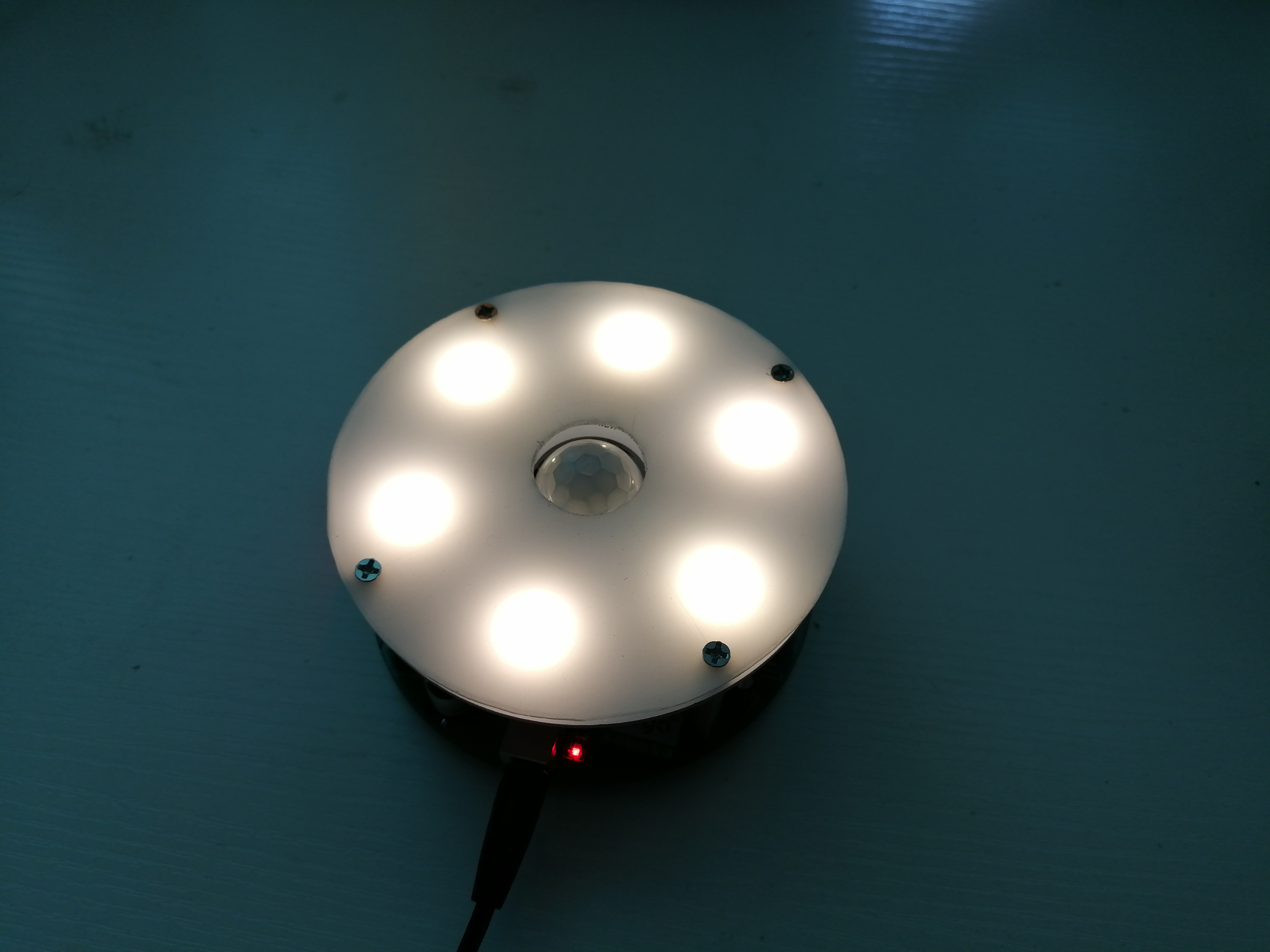

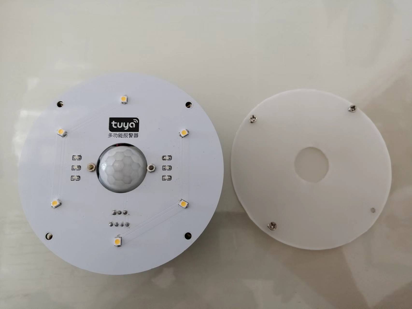

4.该报警器还具有人体感应夜灯功能,当光照变弱,有人活动时自动点亮夜灯,延时十秒后自动关闭。

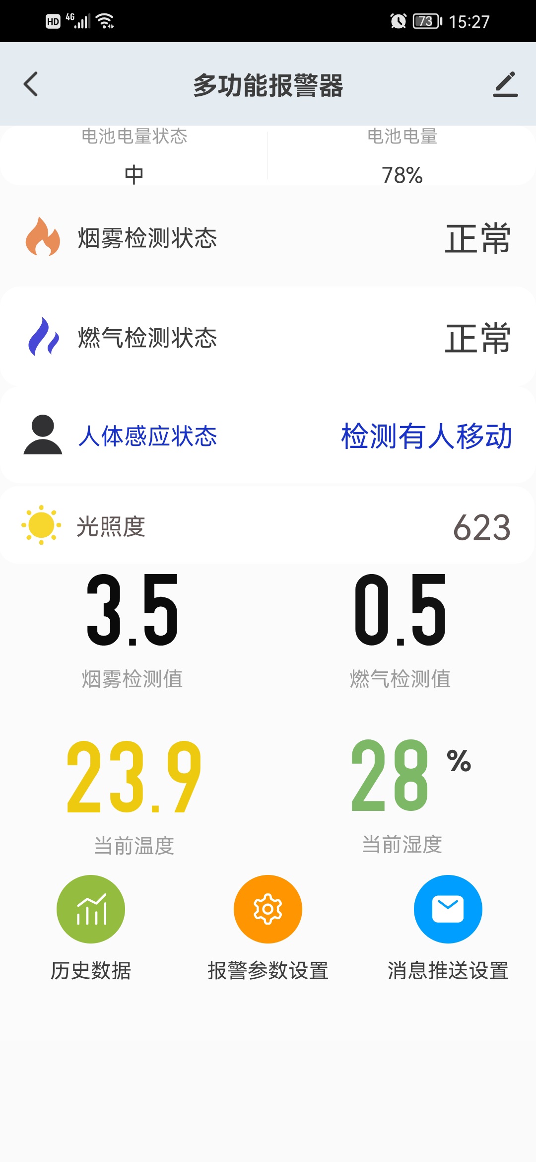

5.APP采用涂鸦自定义界面,首页可显示各传感器的状态以及数值,点击底部的“历史数据”可查看燃气、烟雾、温度、湿度、光照历史曲线图;“报警参数设置”页面可打开或关闭报警器,开启或关闭蜂鸣器、设置报警时长、报警铃声等参数;“消息推送设置”页面可开启APP消息推送功能,APP退出也可以在手机消息栏收到报警提醒。
下面是实物图

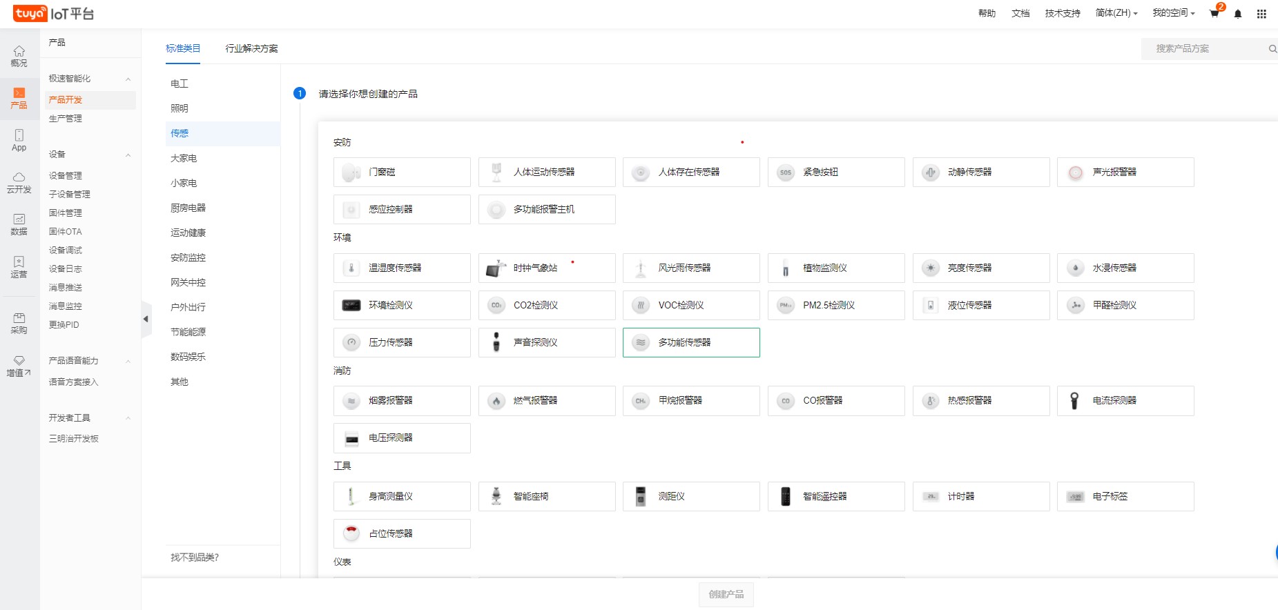

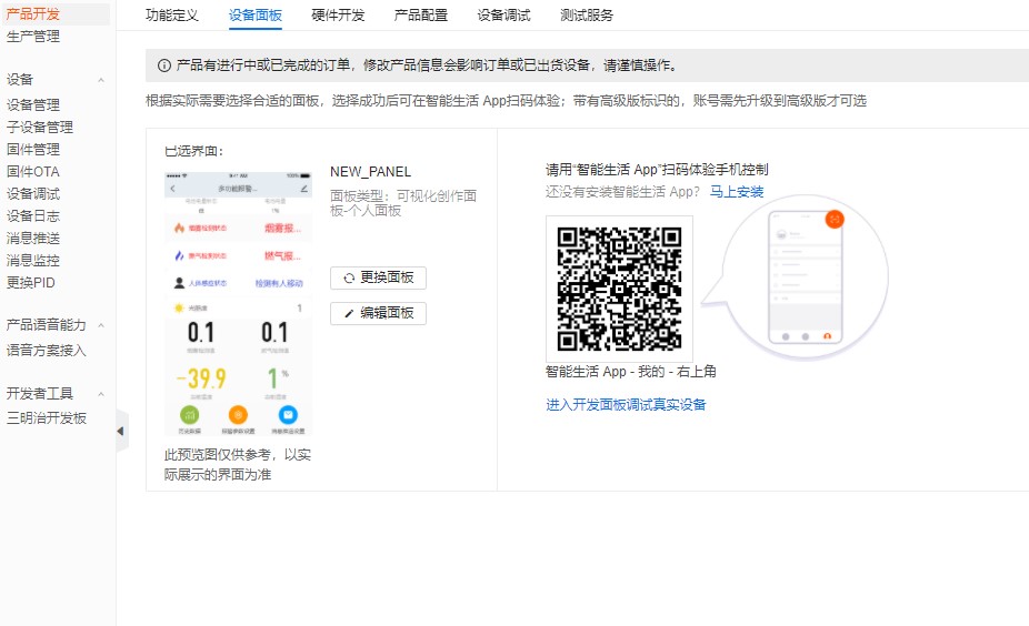

涂鸦模组的选型和配置:

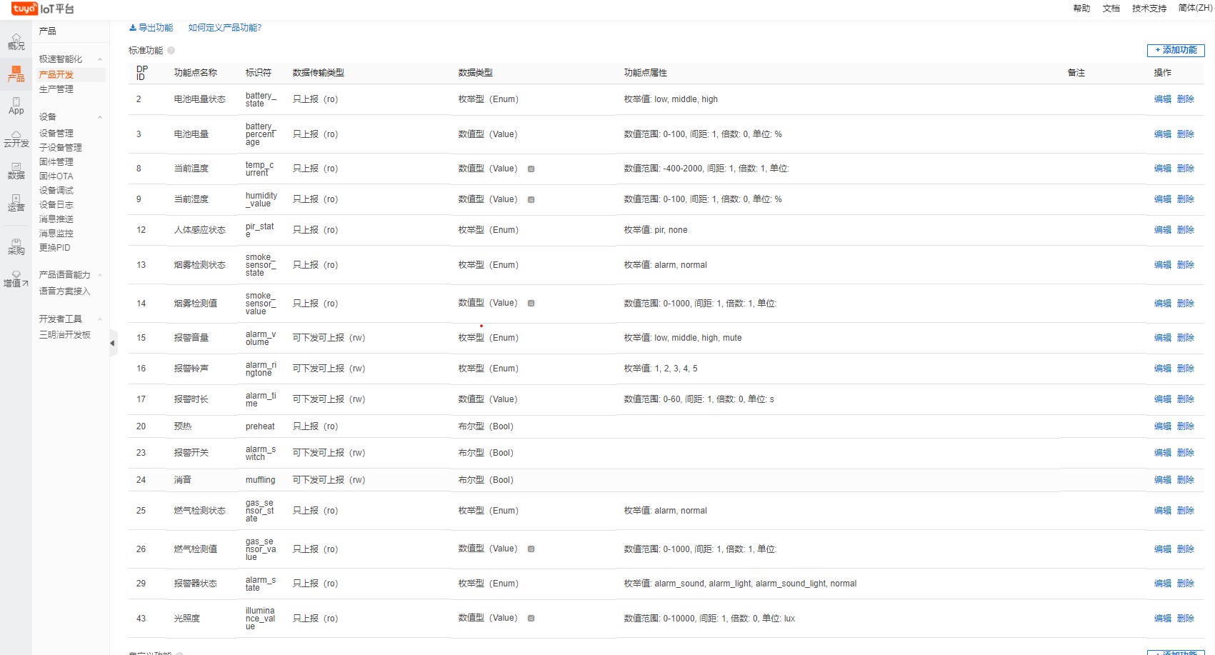

1.首先在涂鸦loT平台创建产品,选择“多功能传感器”
2.根据需要选择相应的功能点。
3.选择面板.这里使用自定义面板,创建自己的风格的界面。

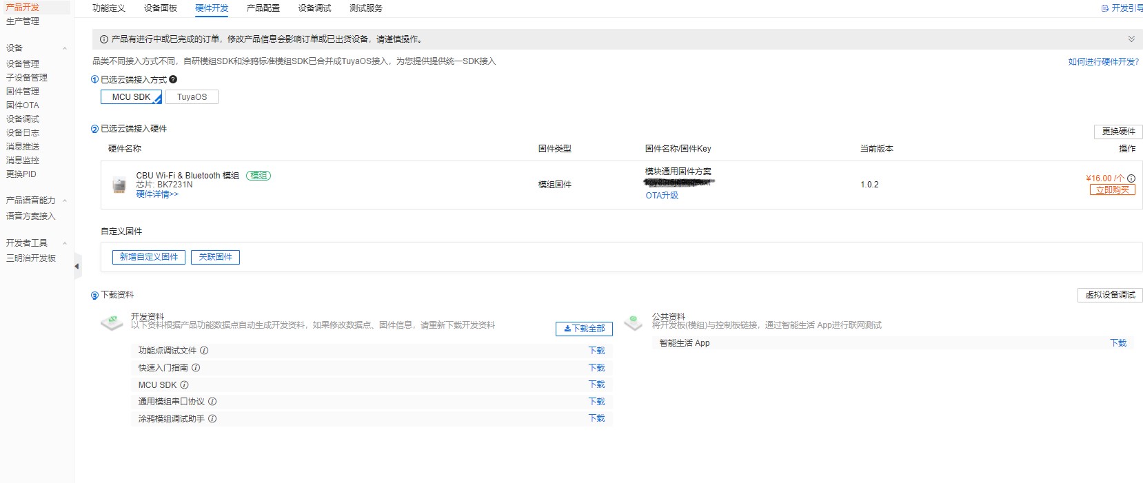

4.选择硬件并下载开发资料.这里我选择了涂鸦CBU Wi-Fi & Bluetooth 模组,确认无误后下单。

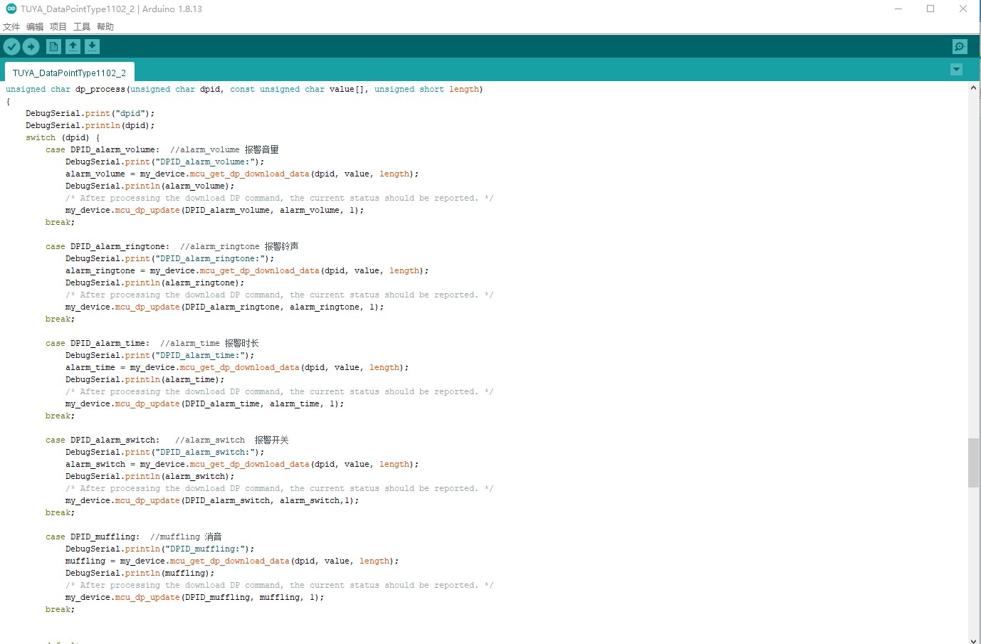

5.MCU程序的编写,这里采用ARDUINO IDE进行开发,使用涂鸦Tuya_WiFi_MCU_SDK库相对简单容易上手。

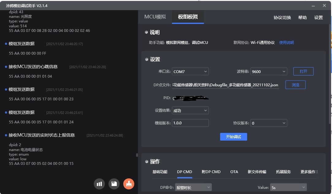

6.当程序编写好之后可以使用涂鸦调试工具进行程序测试。

编译提示没有DHT.H文件的情况,可以在“库管理”里面搜索 DHT_sensor_library,安装这个库就可以编译通过。也可以下载附件中的DHT_sensor_library.rar文件,解压后放到 C:\Users\Administrator\Documents\Arduino\libraries 文件夹下
