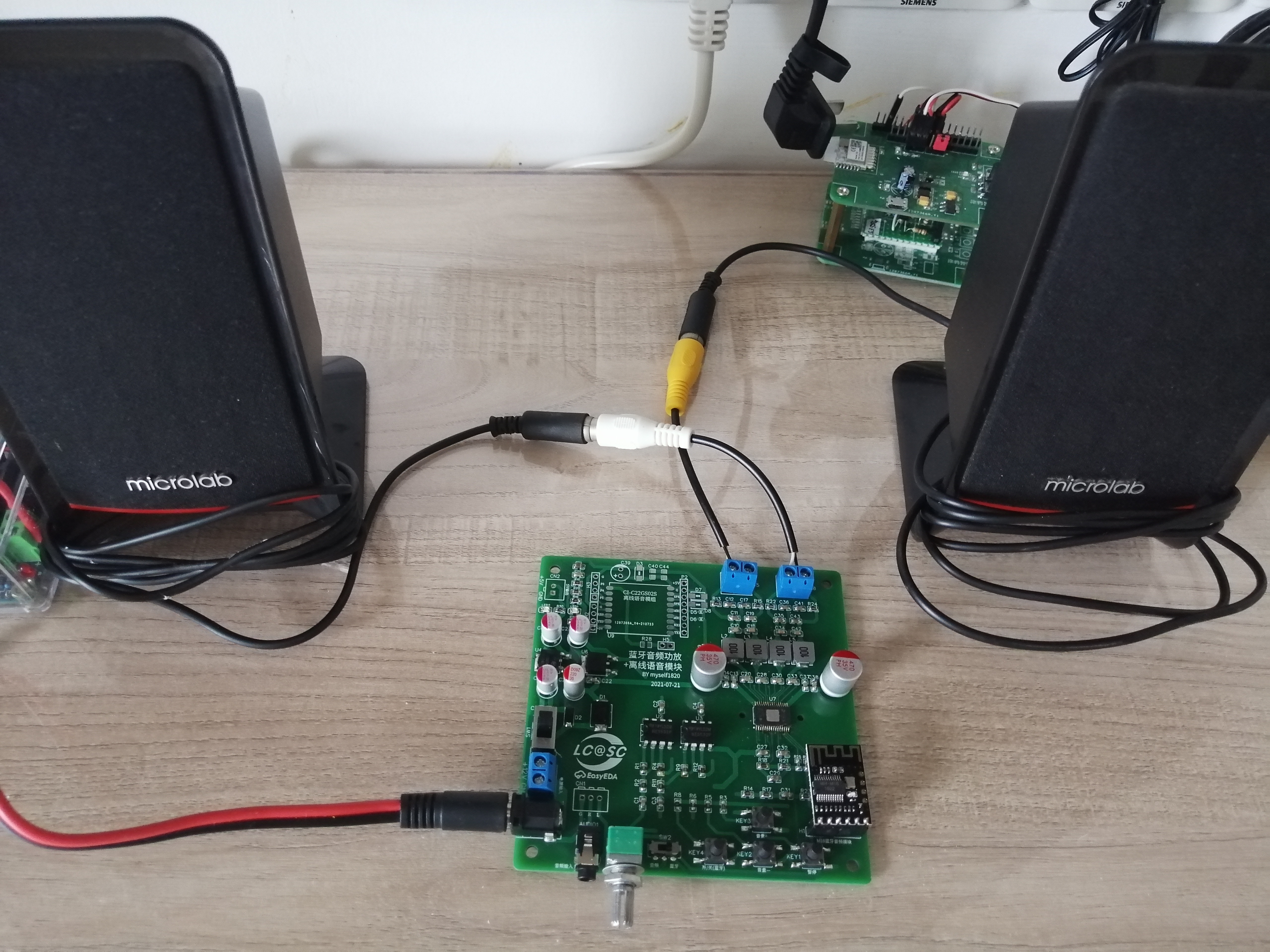

采用CI-C22GS02S离线语音模块、TPA3116功放芯片、M18蓝牙模块制作。2.0双声道立体声播放 ,支持有线和蓝牙两种音源输入,离线语音控制蓝牙功放的播放与暂停功能、上一首/下一首等功能。

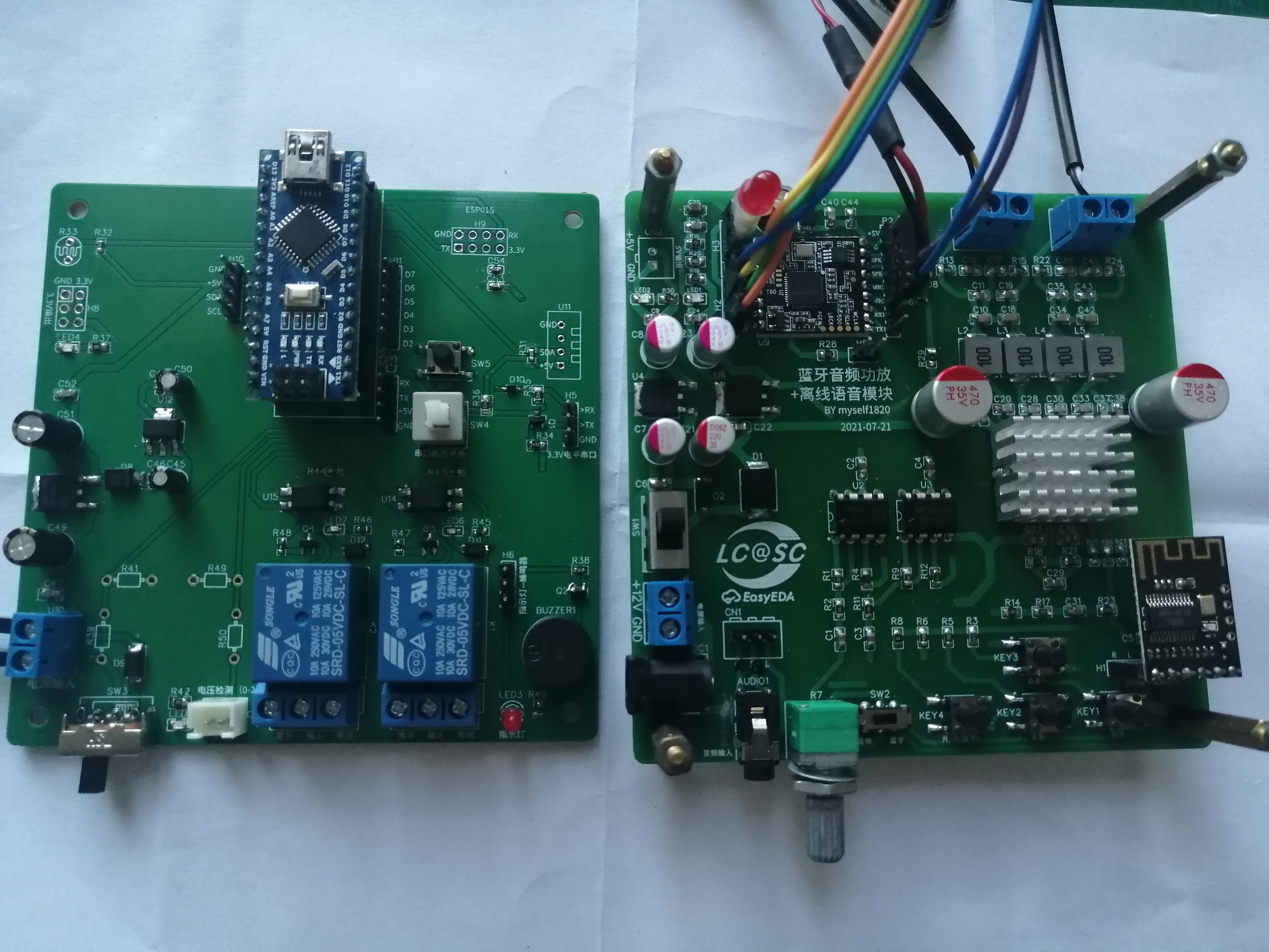

基于CI-C22GS02S离线语音模块控制的蓝牙功放采用CI-C22GS02S离线语音模块、TPA3116功放芯片、M18蓝牙模块、arduino nano制作。2.0双声道立体声播放,支持开关控制有线和蓝牙两种音源输入。M18蓝牙4.2模块,方便快速连接播放,实体按键支持蓝牙的打开/关闭、上一首/下一首、音量增大/减小、播放与暂停。增加了CI-C22GS02S离线语音模块以及外围扩展电路,可以通过离线语音来控制蓝牙功放的打开/关闭、上一首/下一首、音量增大/减小、播放与暂停功能,另外还可以通过外围扩展电路实现对其他设备的控制,如继电器、红外、LED、蜂鸣器等。

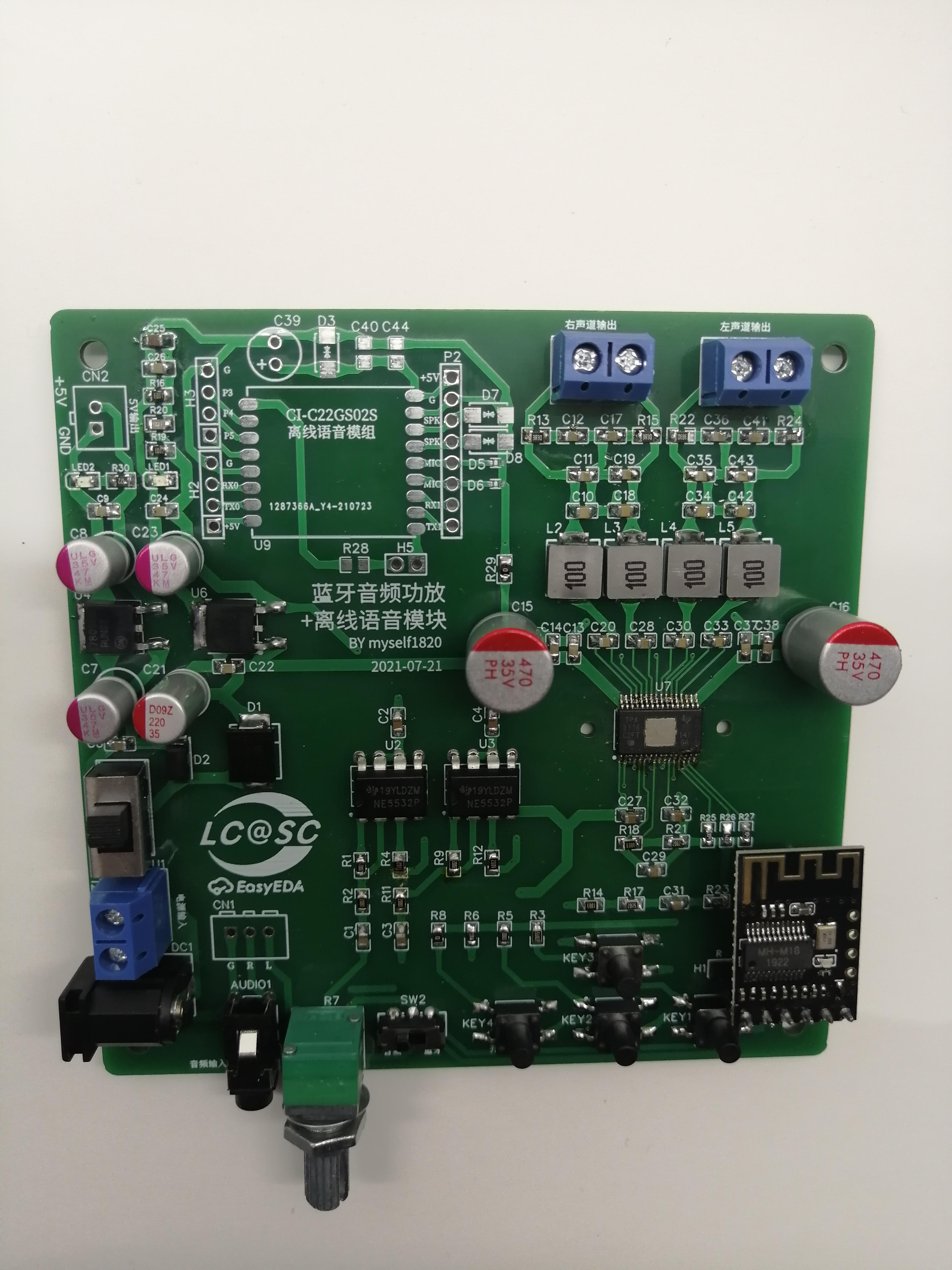

硬件主要包含:CI-C22GS02S离线语音模块、TPA3116功放芯片、M18蓝牙模块、arduino nano
CI-C22GS02S离线语音模块:启英泰伦单麦离线语音识别模块是针对离线低成本、简单应用方案开发的一款通用、便携、低功耗高性能语音识别模块,型号CI-C22GS02S,主芯片为CI1122,支持本地200条命令词以下的离线语音识别。模块体积小巧,长宽为18x20mm,工作电压为4.5V-5.5V,带一路麦克风、一路喇叭和2UART的接口、3PWM接口。
TPA3116功放芯片:TPA3116D2TI公司推出的一款D类功放IC,具有非常高的指标参数。最高可以达到1.2MHZ的调制频率,大功率输出失真小于0.1%
M18蓝牙模块:MH-M18为低功耗蓝牙设计方案,支持最新蓝牙4.2传输,支持蓝牙自动回连技术,双声道立体声无损播放,模块连接上蓝牙后,便可以快速实现蓝牙无线传输。空旷环境下,蓝牙连接距离可达20米。
Arduino NanoArduino Nano 是一款基于 ATmega328P的开发板。
