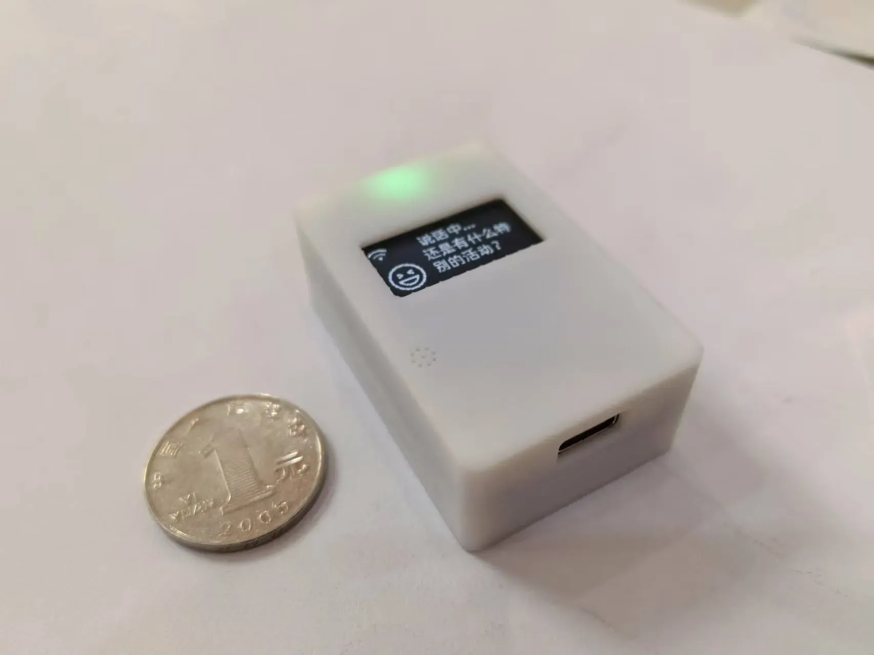

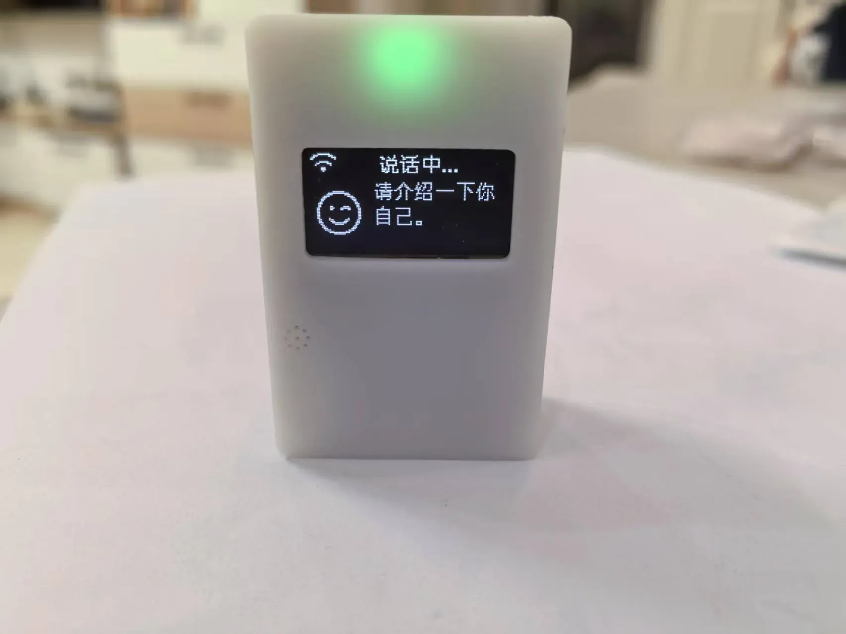

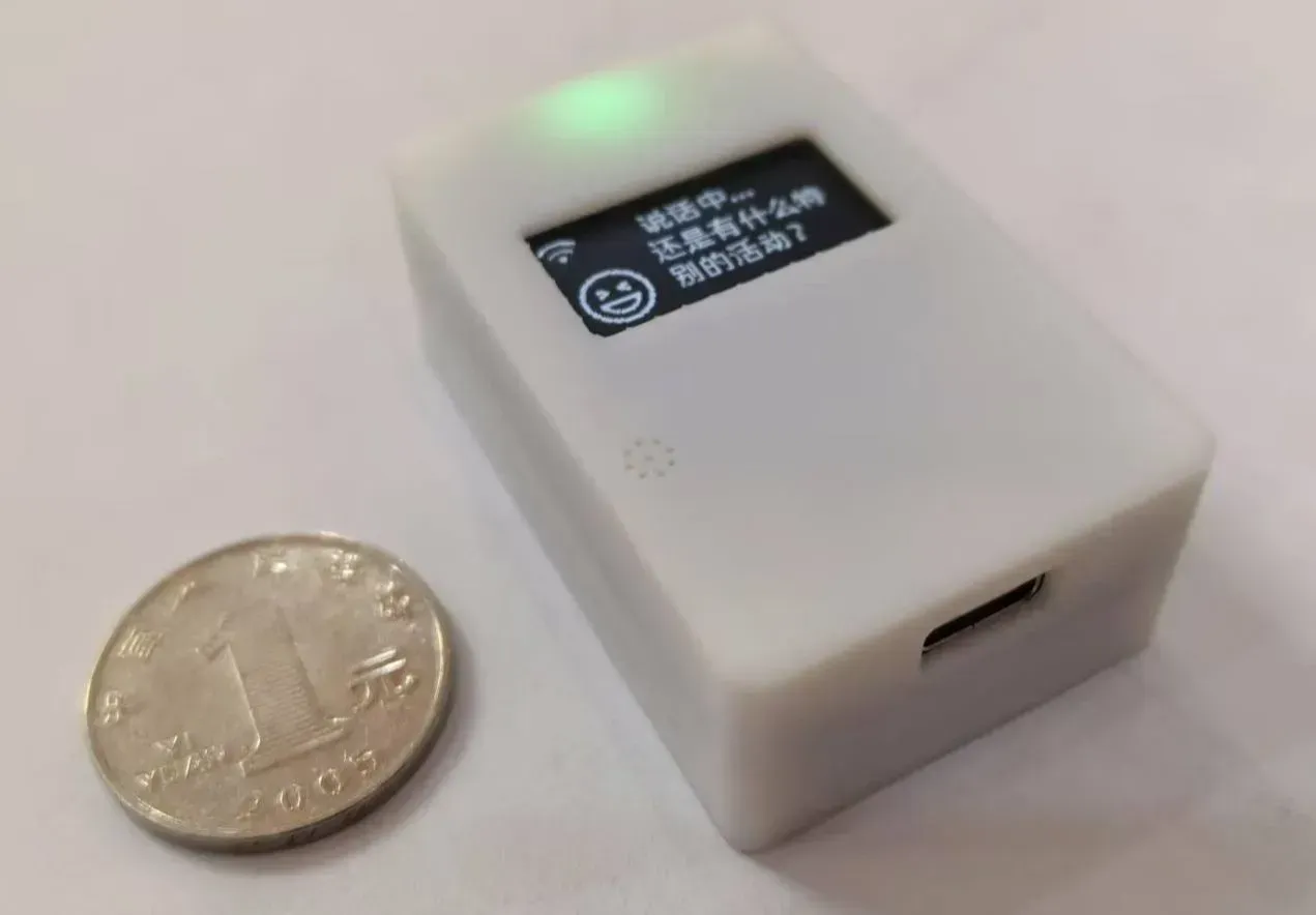

基于ESP32-C3制作的一个可以语音交互的聊天盒子,支持虾哥的小智AI固件。
简介:基于ESP32-C3制作的一个可以语音交互的聊天盒子,支持虾哥的小智AI固件。
智能便携电子设备设计大赛
创建时间:2025-03-10 17:01:23更新时间:2025-03-12 09:17:07

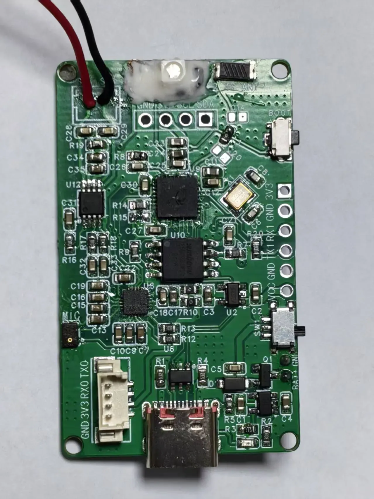

主要器件
主控:ESP32-C3
存储芯片:16MB NOR FLASH
音频解码芯片:ES8311
麦克风:ZTS6216 MEMS麦克风

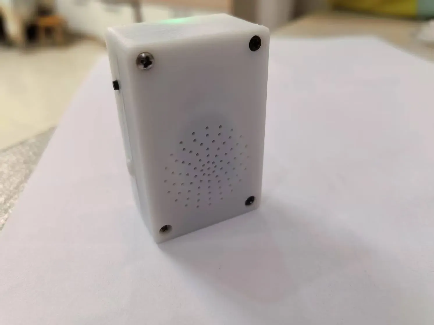

功放芯片:NS4150B
喇叭:2030椭圆形小喇叭  8欧1W
电池:403035 400mah锂电池
液晶屏:0.96寸 12864 OLED
RGB灯:3528RGB
充电芯片:TP4054锂电池充电芯片
固件
https://github.com/78/xiaozhi-esp32/releases
烧录小智 AI 固件时选择 xmini_c3。
