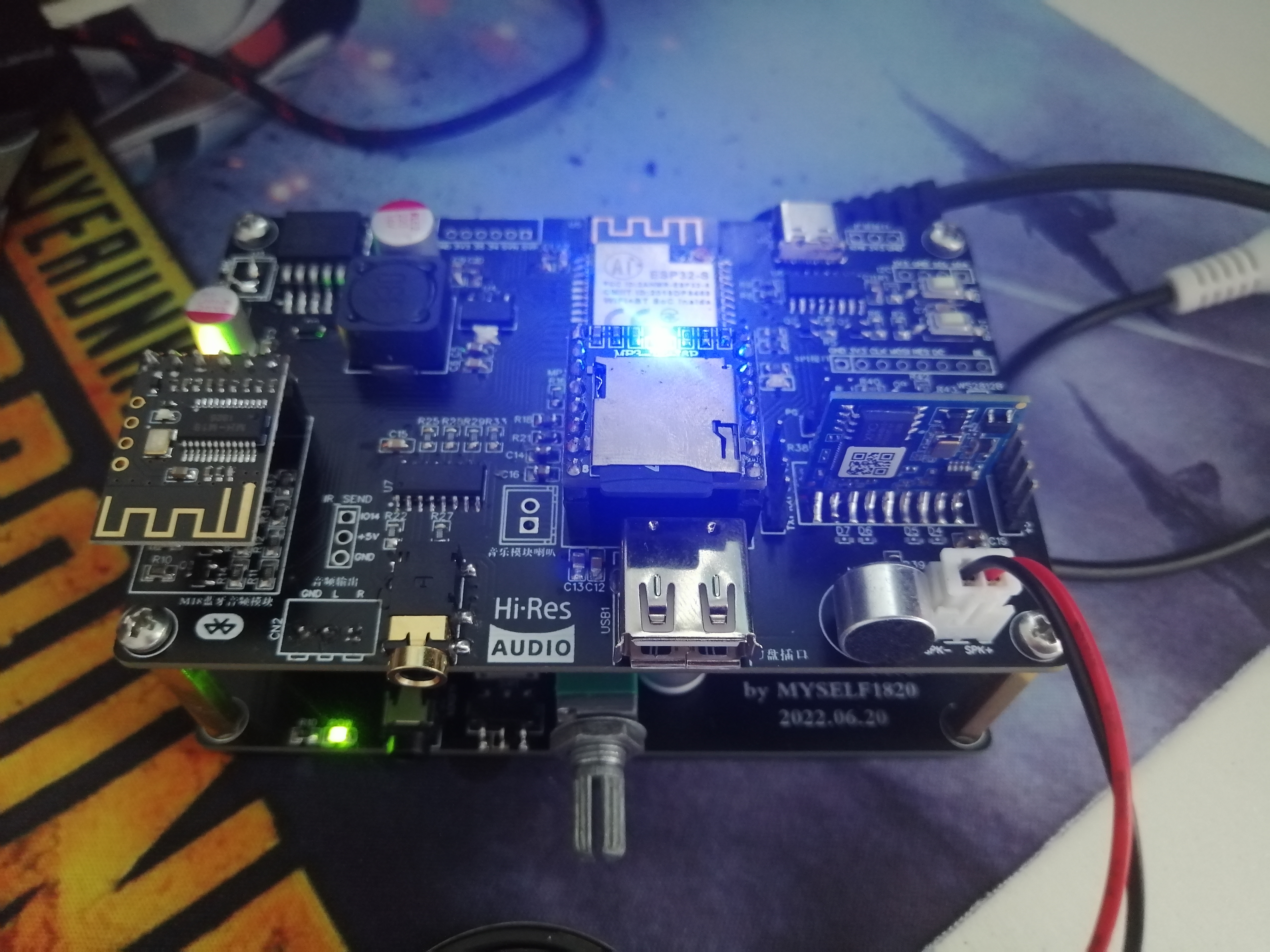

制作了一个智能音箱,采用上下两层板设计,下层功放板,上层主控板,功放带两个15W的全频喇叭,通过语音来控制蓝牙、MP3模块播放音乐,也能控制红外家电,播报温湿度,控制音乐节奏灯。
简介:制作了一个智能音箱,采用上下两层板设计,下层功放板,上层主控板,功放带两个15W的全频喇叭,通过语音来控制蓝牙、MP3模块播放音乐,也能控制红外家电,播报温湿度,控制音乐节奏灯。

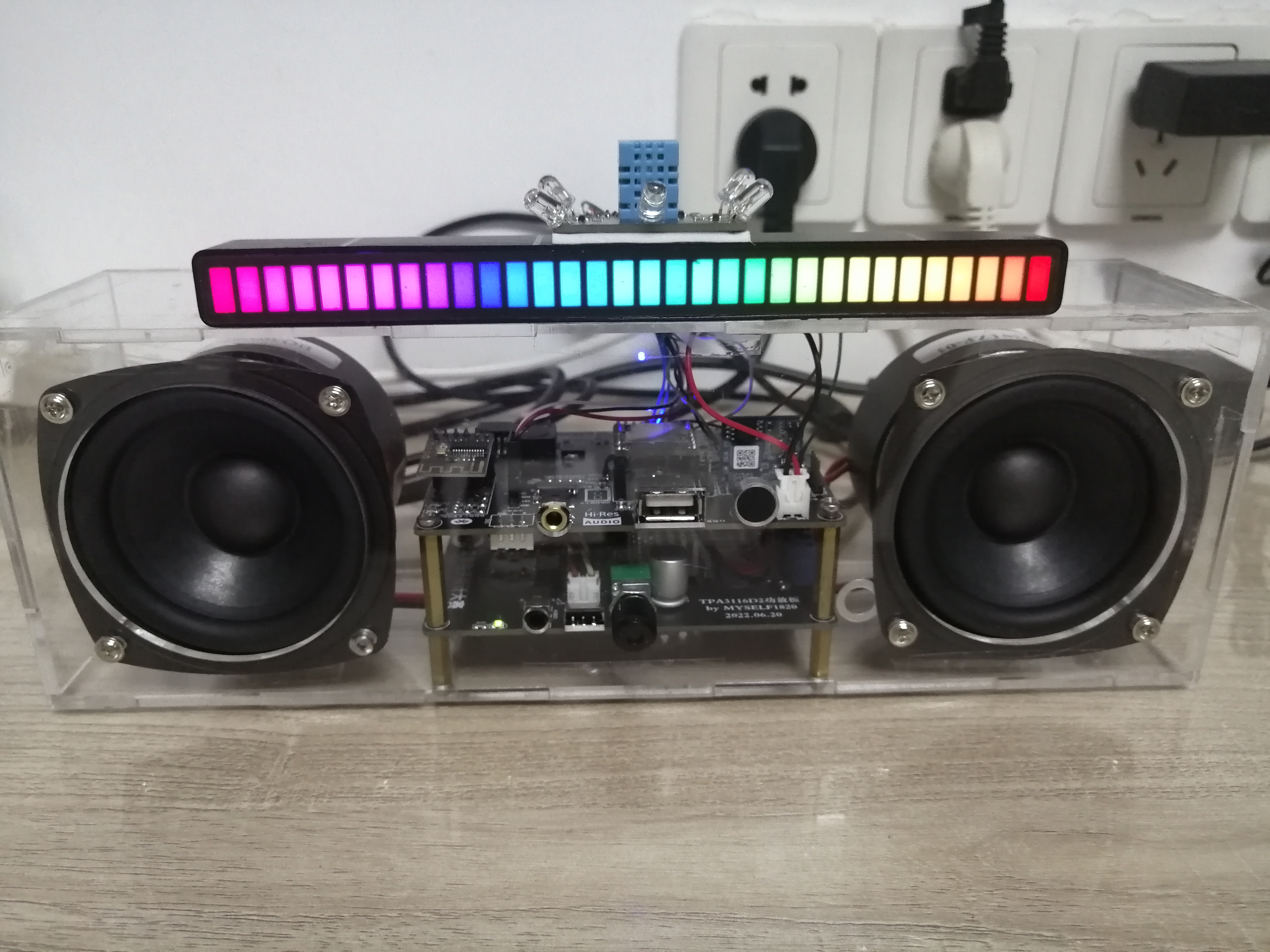

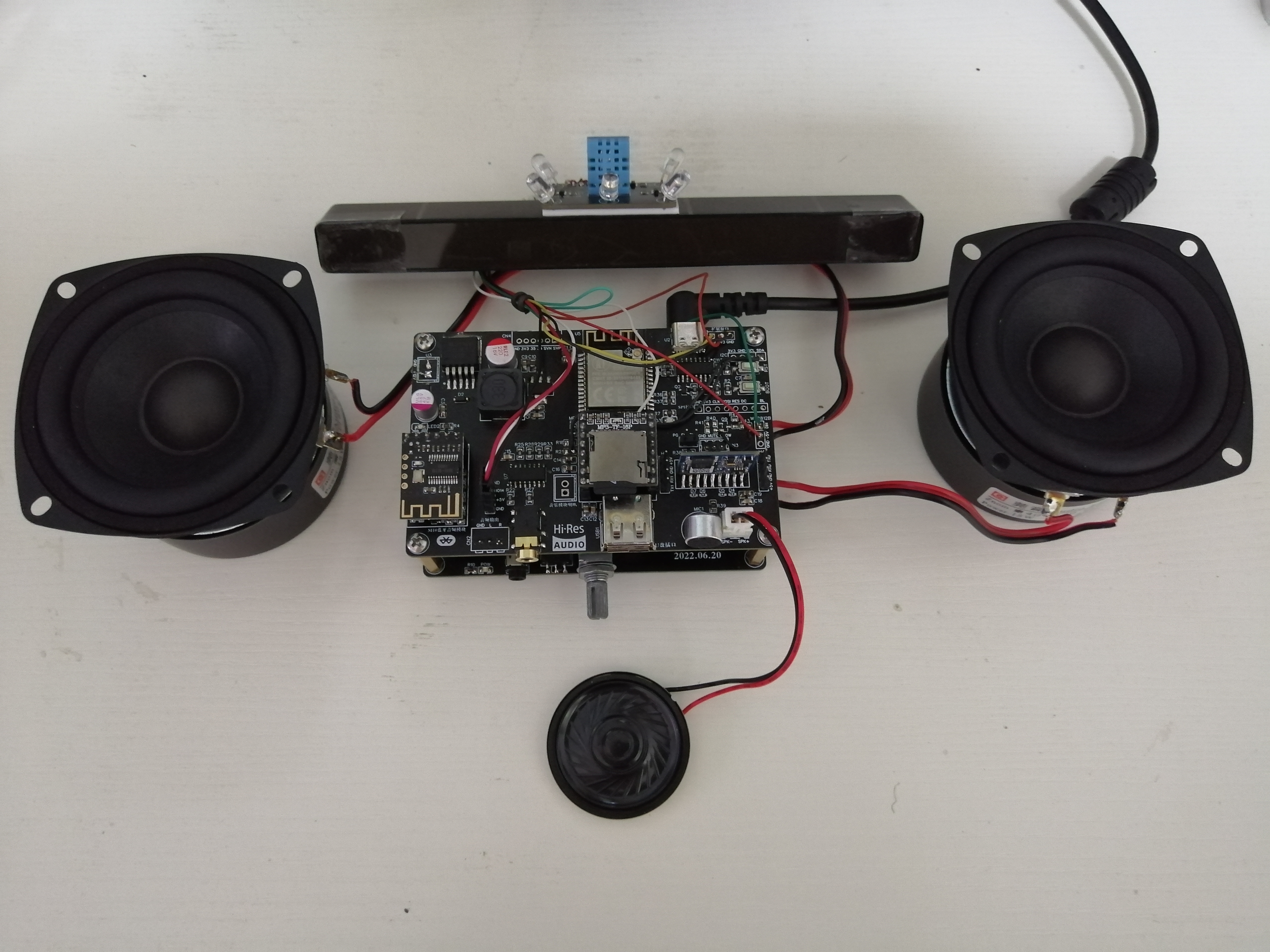

电路采用上下两层板设计,下层功放板,上层主控板,功放带两个15W的全频喇叭,外置一个音乐节奏灯和红外发射和温湿度模块电路。

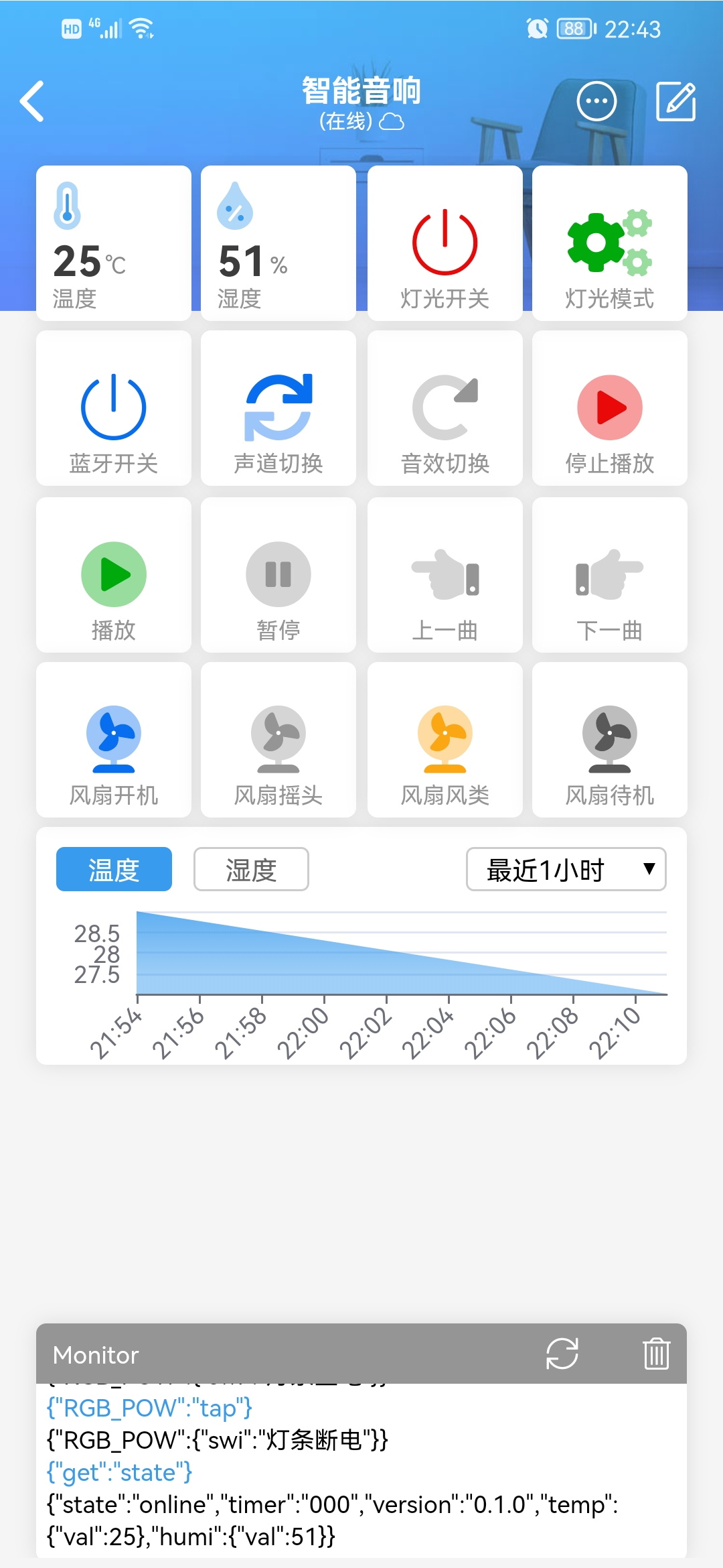

8.接入blinker,手机远程控制以上所有功能;
9.其它功能后续再慢慢加。
APP用的点灯,还有空调控制的按钮还没加上去,实际程序里已经写了,一共26个按键,2个滑动条,一个图表,感觉这个界面放不下,只能舍弃一些功能。

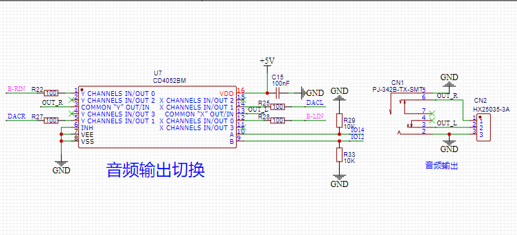

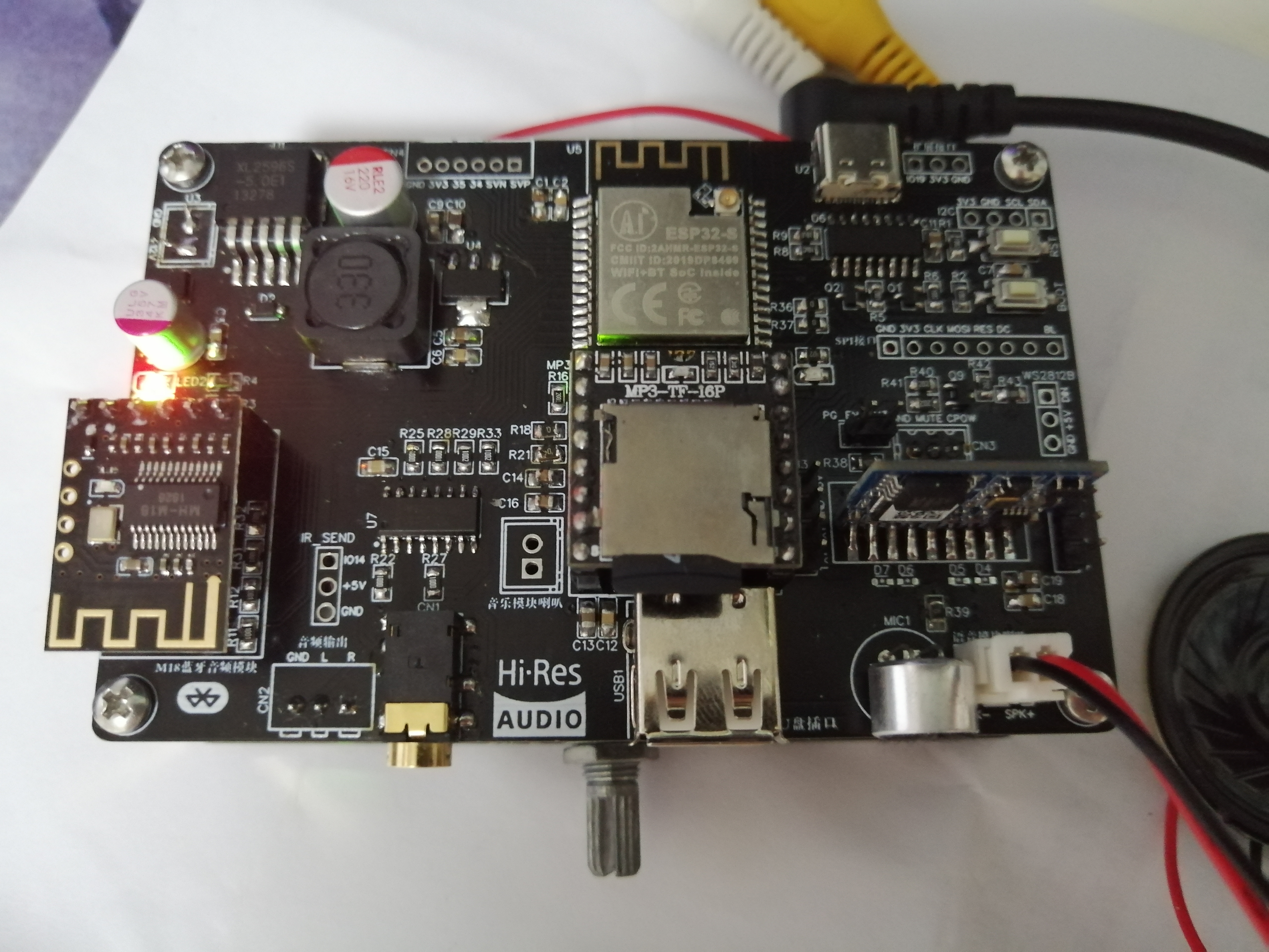

主控板:主要包含ESP32S、MP3音乐模块、M18蓝牙音频模块、VCT1离线语音模块。MP3音乐模块和M18蓝牙音频模块的音频连接CD4052BM多路复用芯片,公共输出端通过音频插头或者连线接到功放板的内部音频输入接口。通过控制CD4052BM的A B引脚的高低电平来输出MP3音乐模块或者M18蓝牙音频模块的音频。

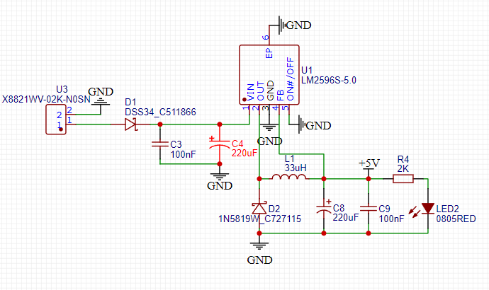

电源部分采用LM2596S-5.0,输入电压18V,输出5V,输出电流最大可达3A(也许有人会问为什么不用LDO,因为输出电流不够,而且发热比较严重),使用DC-DC有个问题,对音频电路会产生影响,解决办法只能是多加滤波电容。一开始设计的时候考虑不周,滤波做的不够。

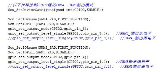

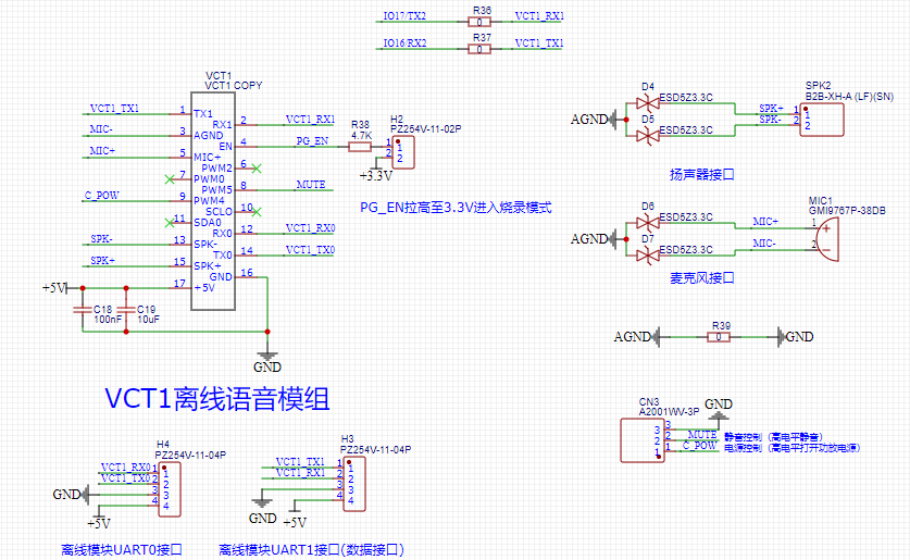

VCT1离线语音模块的PWM4 和PWM5输出高低电平用来控制功放的电源和静音。语音命令通过模块的串口1和ESP32通信,麦克风直接焊在板子上,模块使用一个8欧姆2瓦的喇叭用来语音播报。
MP3音频模块电路设计有点问题,实际电路取消了电源控制电路,直接将5V电源短接到模块电源5V正极。

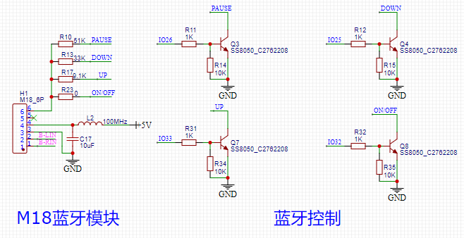

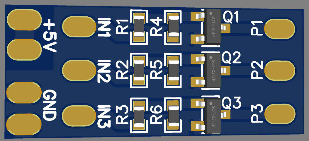

M18蓝牙音频模块需要用按键或者手机来控制,这里我使用一组三极管电路来模拟按键,通过ESP32四路IO来控制。
CD4052BM实际可以输入4路,这里只是用了两路。
预留了SPI屏幕接口,暂时还没用,后期可以把屏幕加上去。

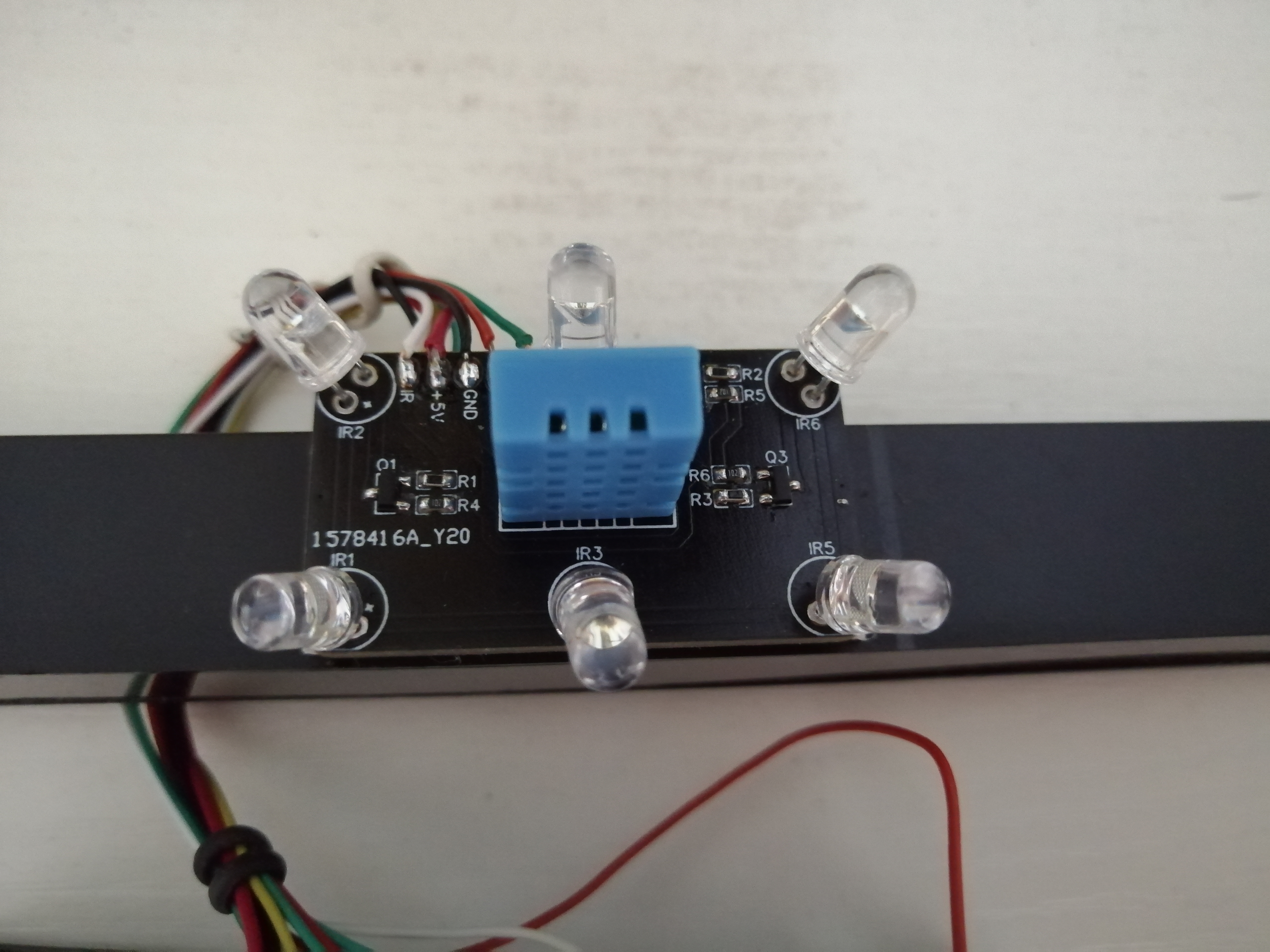

将红外发射电路和温湿度传感器引出,方便安装在外壳上,同时也防止电路发热对温湿度传感器有影响。
音乐节奏灯本来一开始准备自己做一个,电路上已经预留了输出接口,后来发现效果不如淘宝上10块钱的节奏灯,干脆直接改装一下算了。和蓝牙音频模块的控制原理一样,只需将P1、P2、P3通过导线连接到节奏灯三个按键其中一个引脚上(不是接地的引脚,自己用万用表测),IN1、IN2、IN3引出接到ESP32的IO口,+5V、GND引出接到主控板,用来给节奏灯供电。

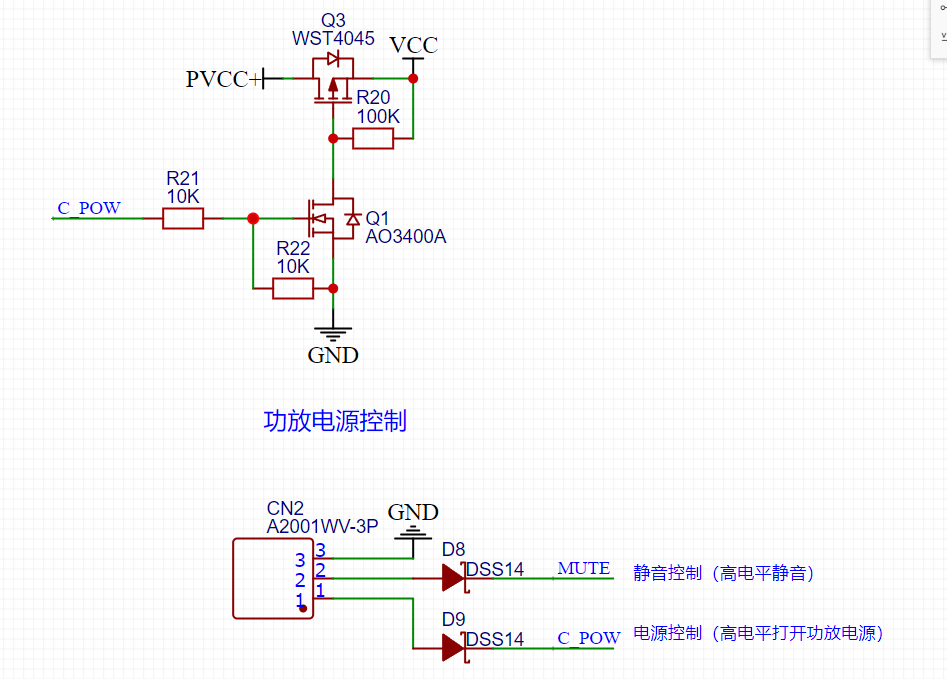

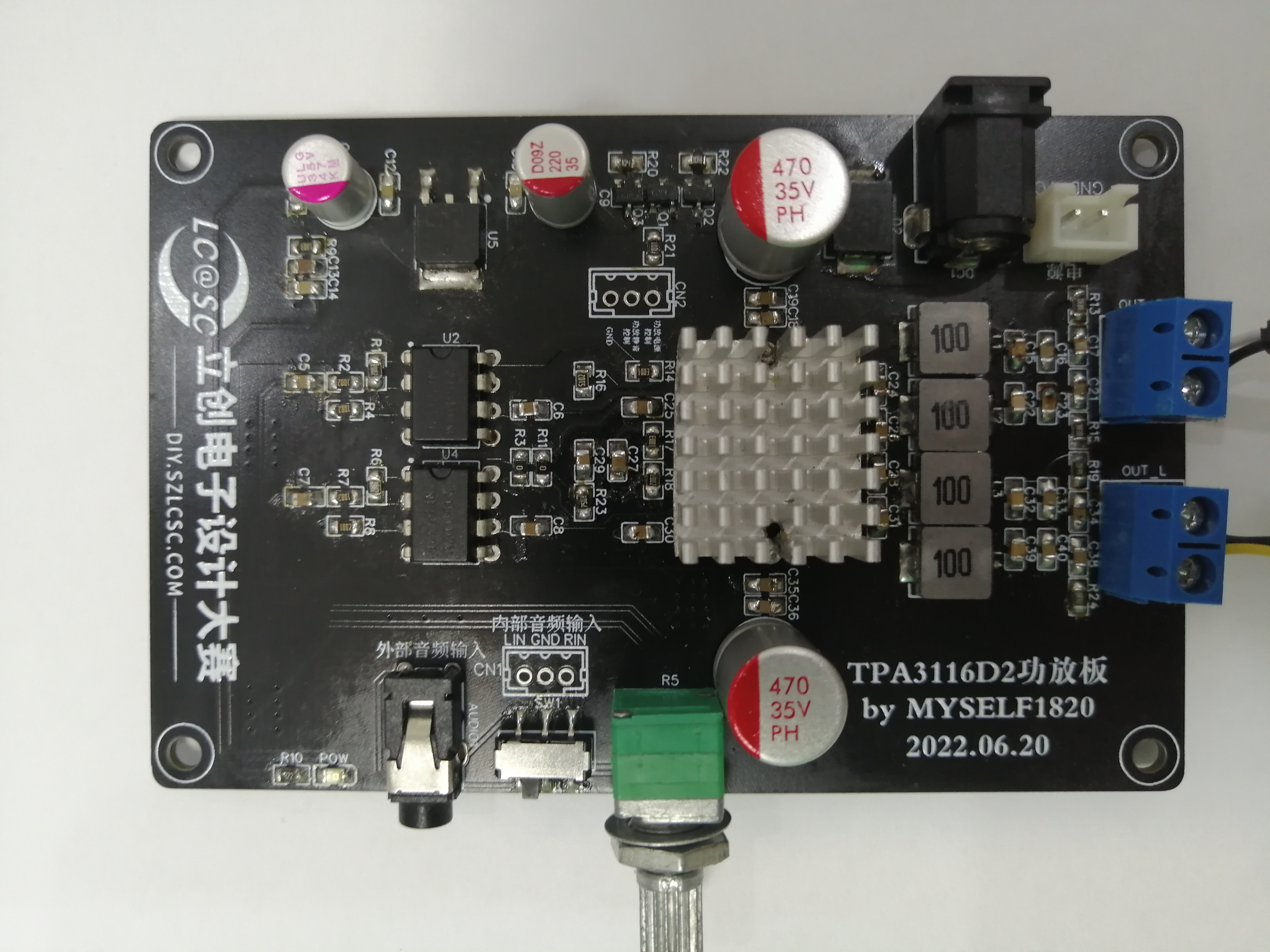

功放板:音频功率放大器采用TPA3116D2DAD,前级采用NE5532放大电路。功放音频输入可采用外部输入(外部音频插头)或者内部输入(主控板音频输出线),具体由双排两档开关来控制。
功放电源采用MOS管控制,引出了功放电源控制和功放静音控制接口
第一版引脚分配的不合理,MP3音频模块的串口和CH340共用了,导致不能正常通信,后来改用IO21和IO22了。将原来的IO15和IO19/MISO引出来控制音乐节奏灯,所以图上很多线,后期有时间再重新调整一下。

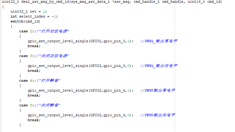

离线语音模块的程序需要将PWM4 和PWM5引脚作为普通IO口输出高低电平
主程序里根据命令词的语义ID来确定哪个IO口控制什么,输出高电平还是低电平。
