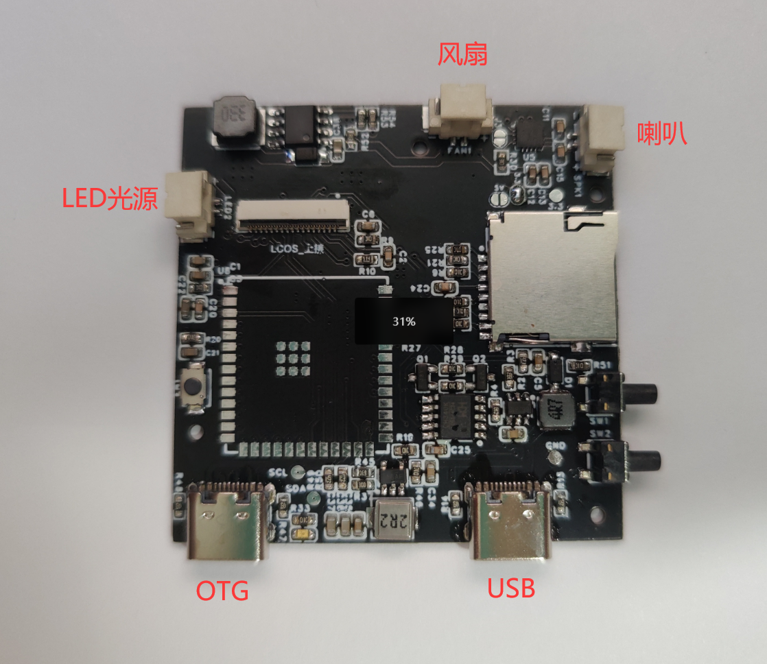

主控:ESP32S3 N8R8(S3-WROOM-1U-N8R8,也就是不带PCB天线的版本)
I2S功放:MAX98357
3.3V降压:TLV62569DBVR
10V升压:MT3608
LED恒流:PAM2863ECR
串口:CH340K

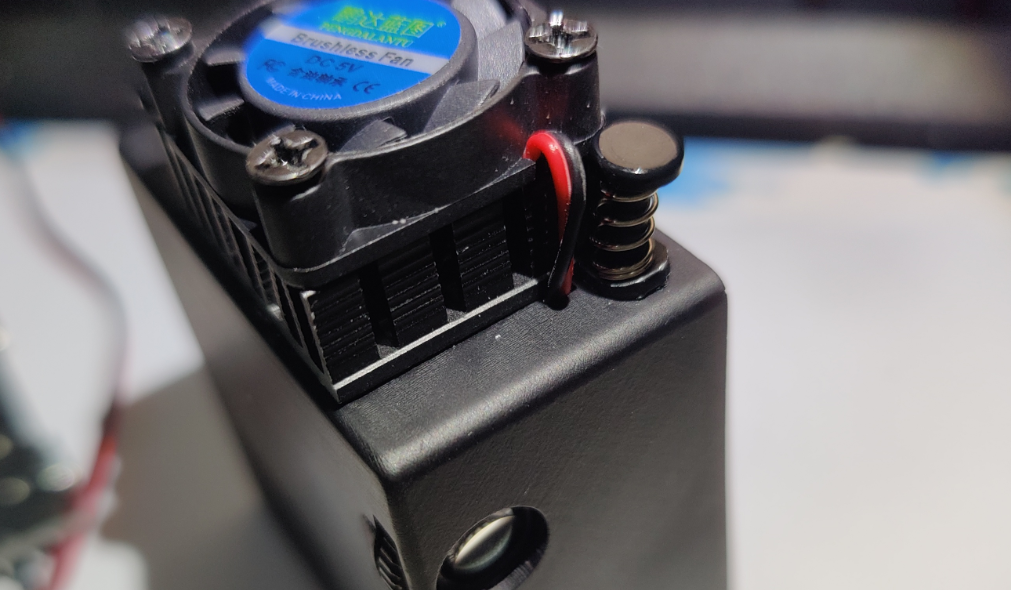

警告⚠:光机模组点亮前必须接散热器,否则通电3秒以上可能会烧毁灯珠

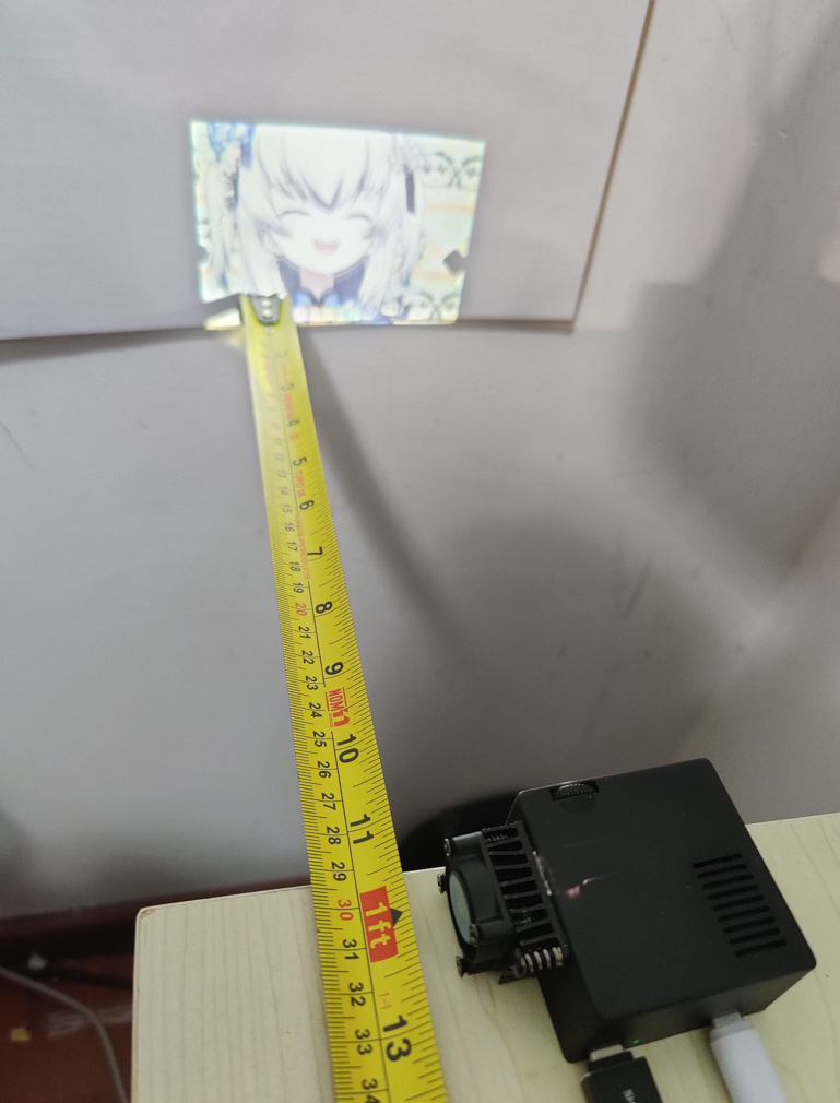

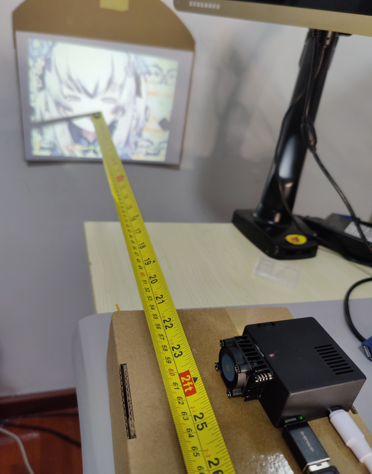

投影距离:
投满整个A4纸的面积,距离大概60cm左右
最小投影距离大概29cm左右(调焦环转到最左边)
最大投影距离应该在1m-1.5m之间(调焦环转到最右边),此时投影面积大概比A3尺寸(29.7cm×42.0cm)大一点点,但亮度会变低

散热风扇:https://item.taobao.com/item.htm?id=678659741079 规格:2507+厚铝片《5V含油》2.54

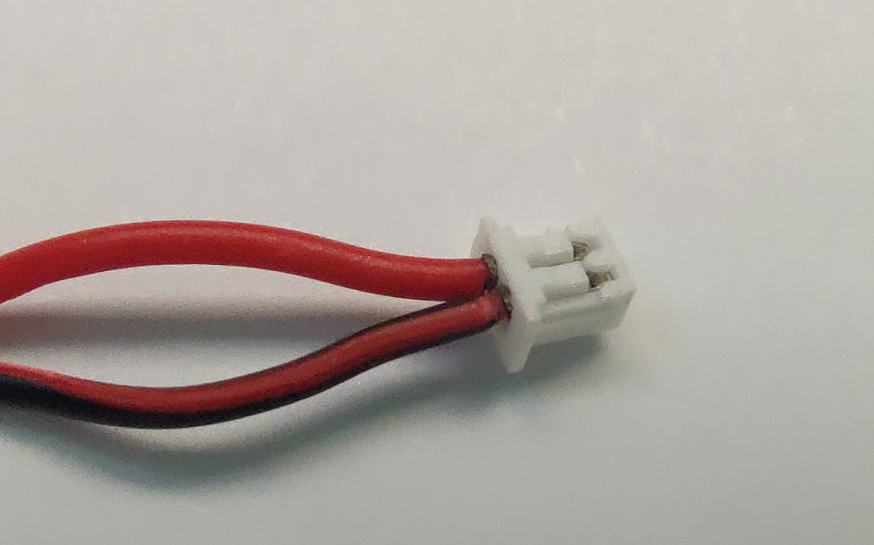

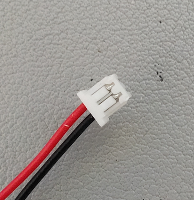

注意:下单后找客服就说要1.25间距接头的,然后把下面图片发给客服
风扇的散热铝块如果接触面不平,可以用锤子砸平

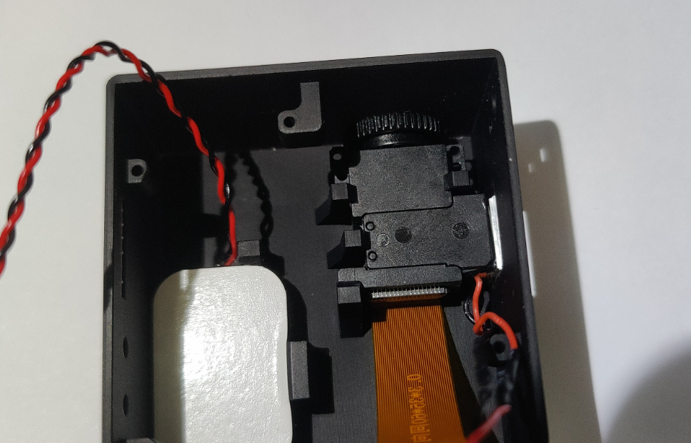

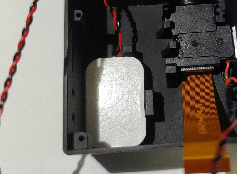

注意:光机一旦安装进外壳就很难再拿出来,除非破坏外壳

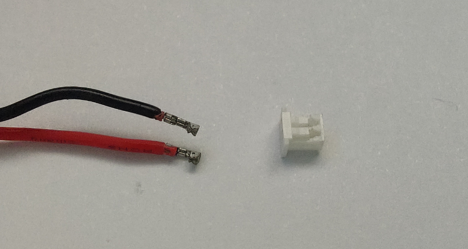

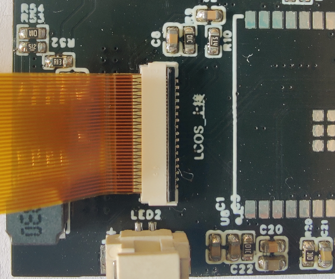

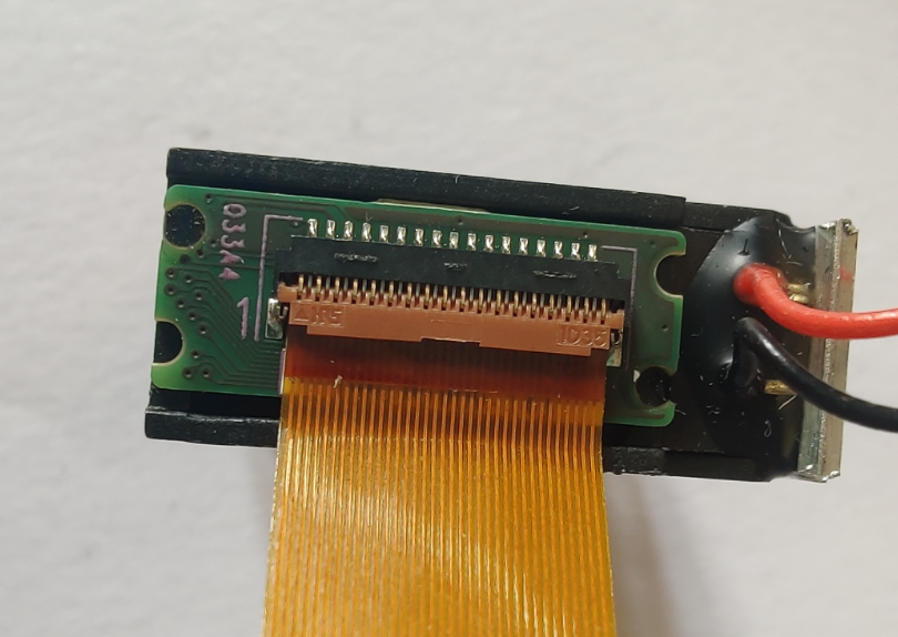

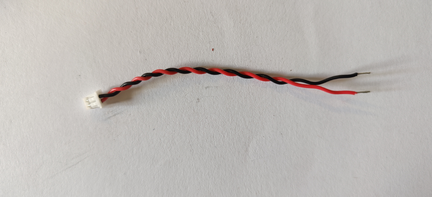

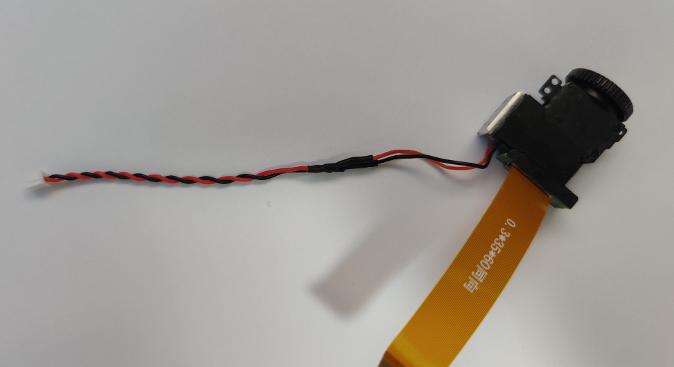

准备一根MX1.25间距2P公头线头,把光机的LED光源线接长

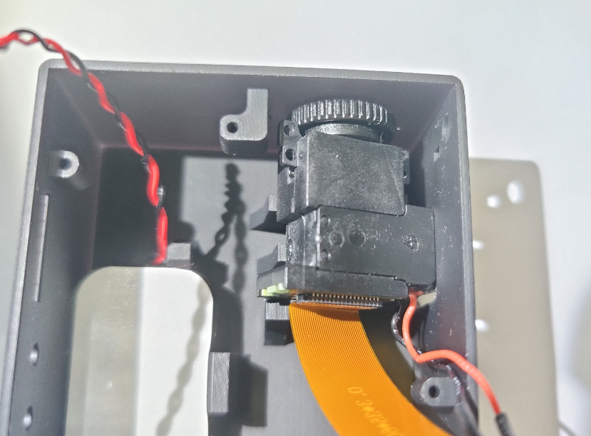

光机排线安装:(一定要先装光机排线),安装完手动往上折一下排线
然后把光机镜头上的保护膜撕掉

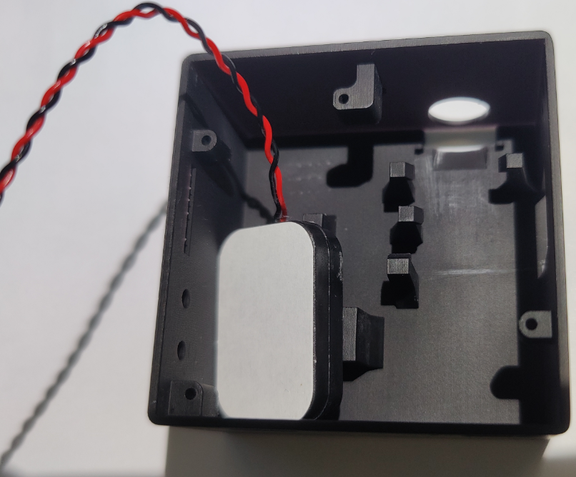

(外壳自己仔细看看有没有没打磨干净的支撑点,有的话自己打磨光滑,否则会挡住光机)
光机斜着放进外壳
然后往右侧推的同时用力按下去
喇叭斜着放进去
然后往左推的同时使劲往下按

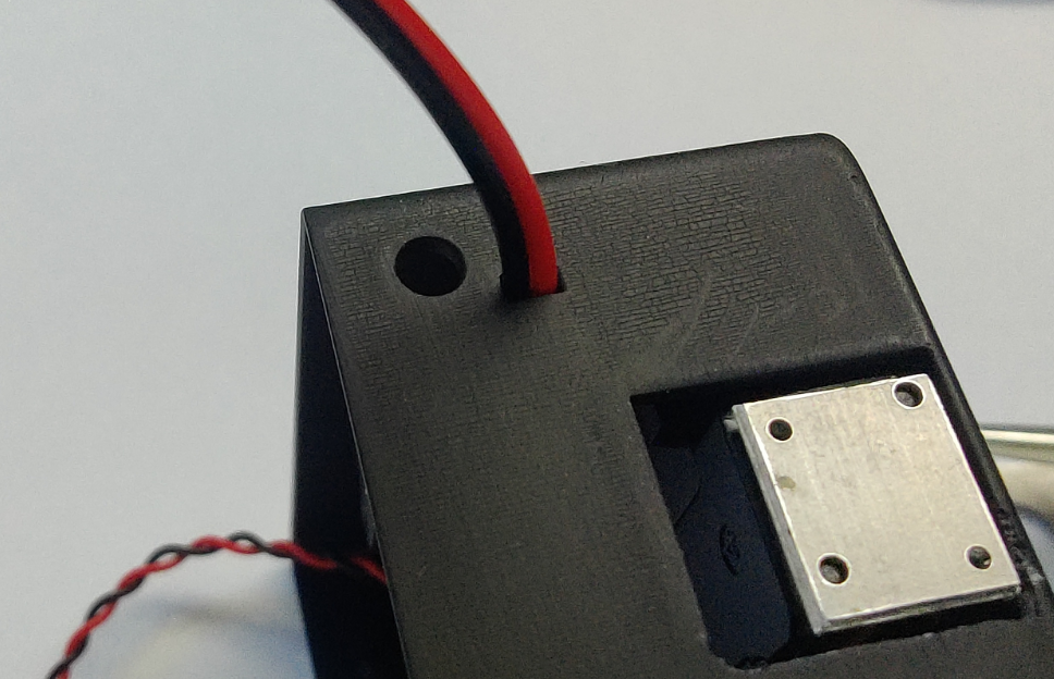

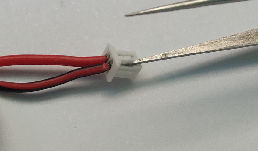

散热器插头用尖头镊子或者针把端子拆开
然后穿过外壳上预留的孔位
再把端子插回去(注意正负极别反了)
然后把散热块与光机的接触点涂上硅脂,然后对准侧面的孔位,把自带的胶钉按进去固定好就可以了

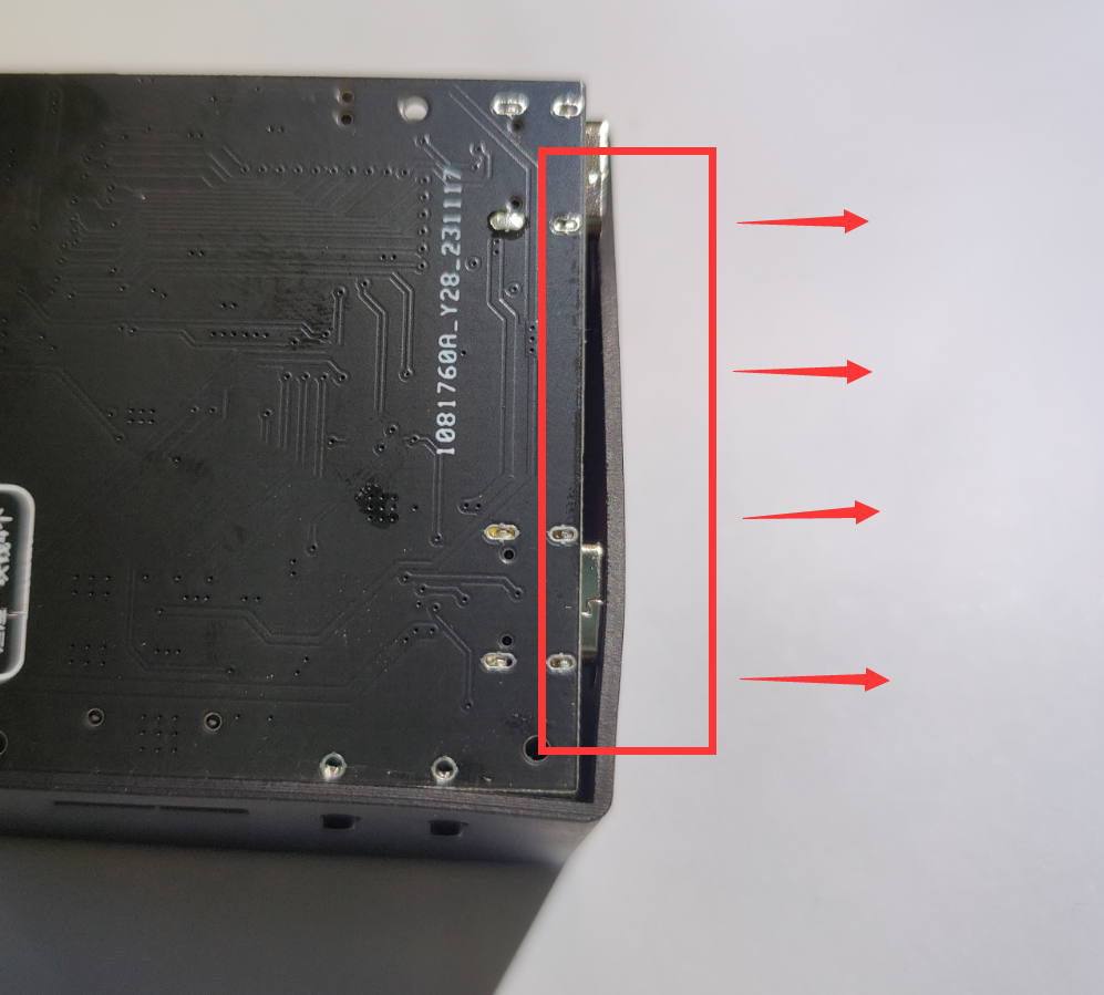

主板连接方式:(默认排线金手指朝上,如果座子用的下接的,排线用的反向的,金手指则朝下)
然后把其它线插好

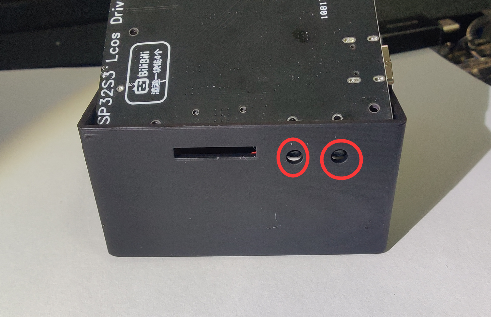

先对准俩按键
然后右侧的外壳往右边轻轻掰一下就可以把主板放进去了
放进去后把后盖盖上,然后使用4颗螺丝固定上去就可以了

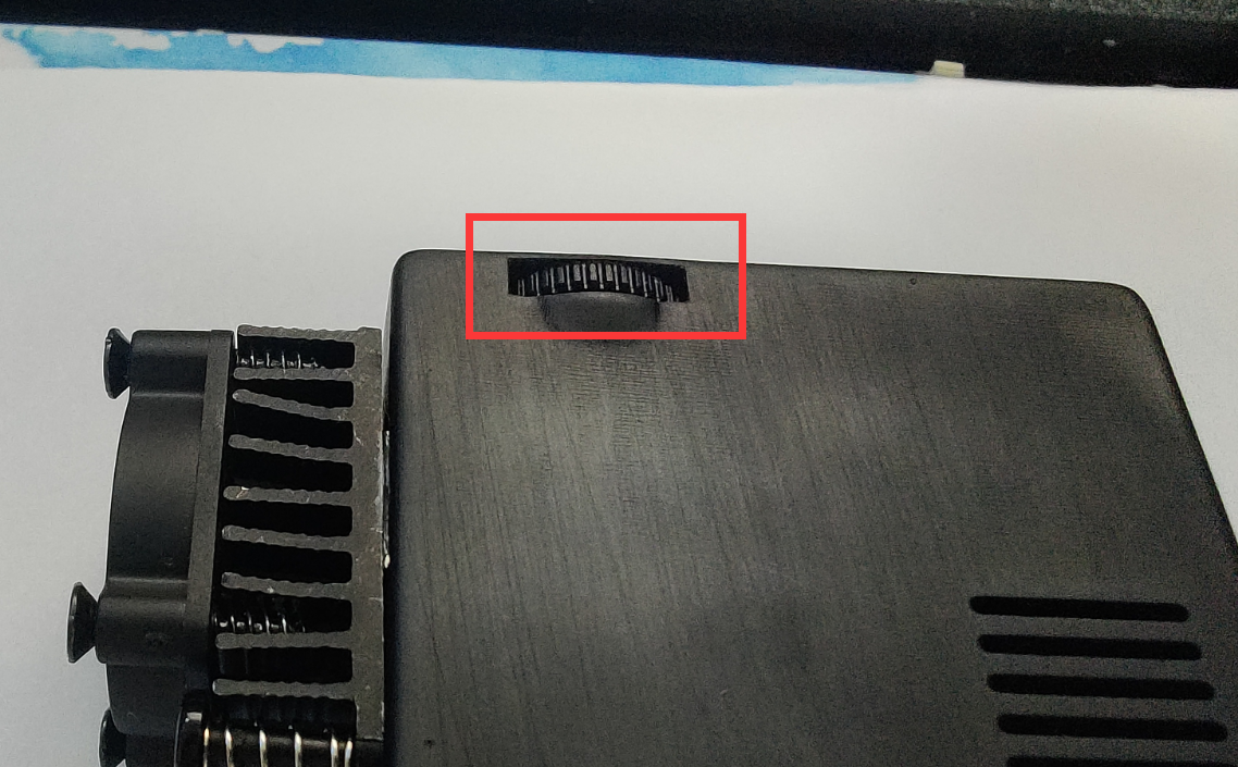

使用时如果画面模糊,可以通过左右转动这个旋钮来调焦
离得近往左转,离得远往右转

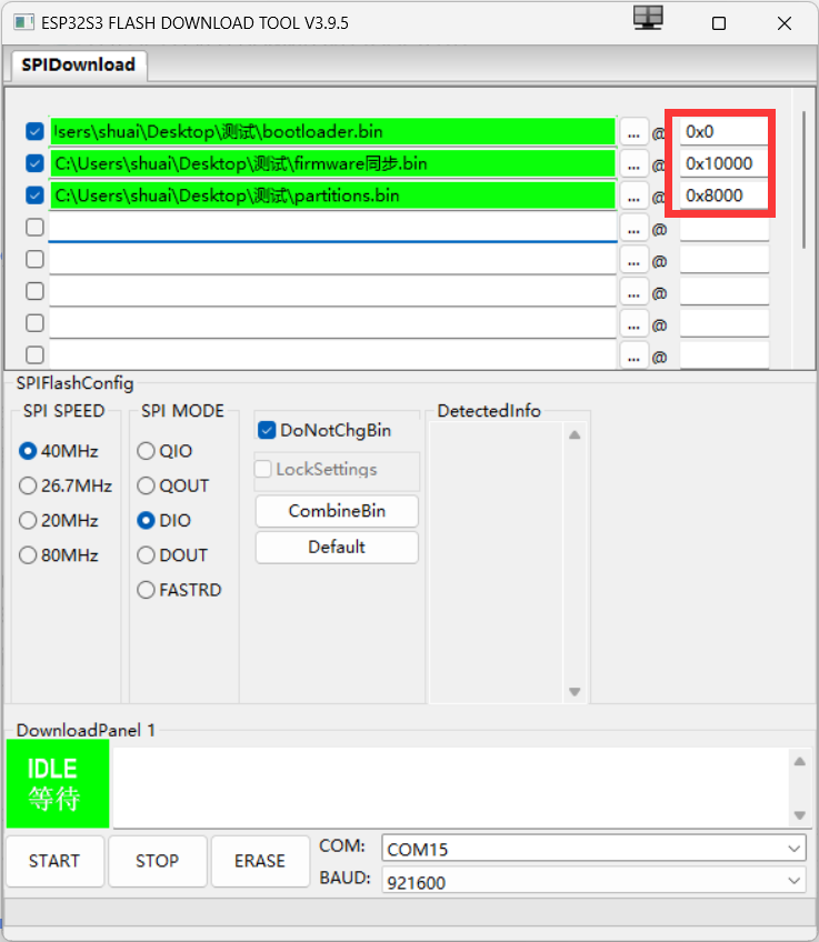

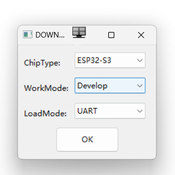

固件烧录:
打开flash_download_tool_3.9.5.exe
选择ESP32S3
选择各个分区文件
bootloader.bin烧录地址0x0
firmware.bin烧录地址0x10000
partitions.bin烧录地址0x8000
Type-C数据线连接USB口(不要连OTG口),需提前安装CH340驱动,然后选择你的串口号,点击START开始烧录
等待进度条跑完,然后拔数据线,插上大于等于5V2A的充电头即可使用
(不要用电脑的USB给它供电,峰值功率6.5W+,使用5V2A及以上的充电头供电)
