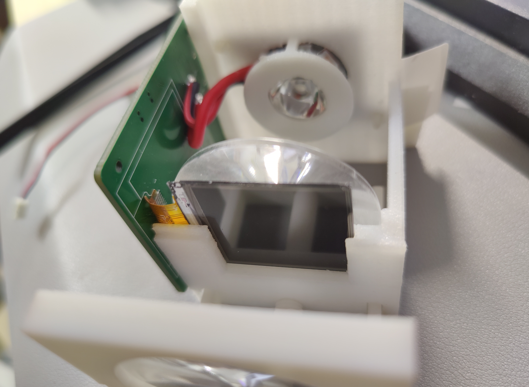

主控使用的是ESP32-WROOM-32D模组
屏幕使用的是ST7789液晶屏,然后把背光拆掉只保留液晶层和偏光膜层

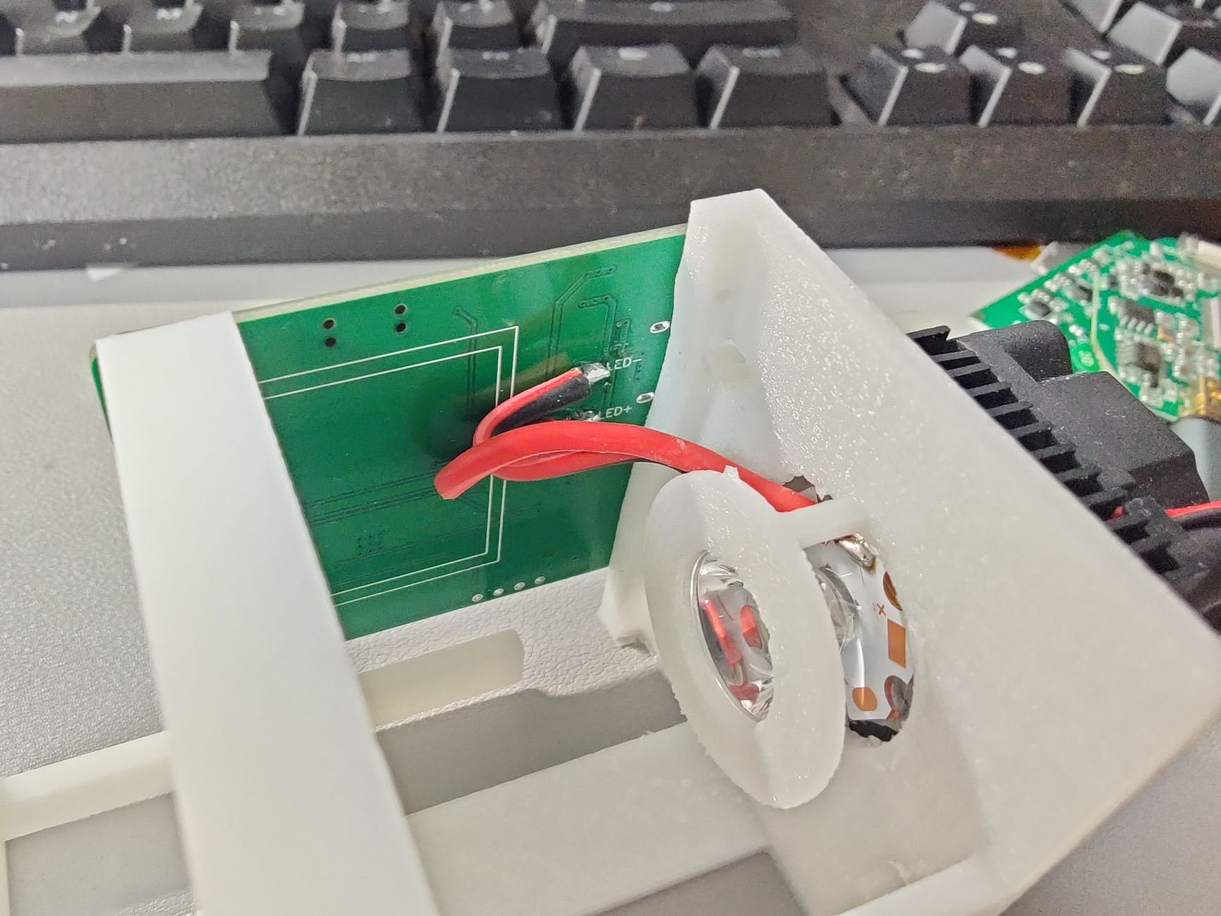

降压IC用了两颗AMS1117-3.3,一颗给主控和屏幕供电,一颗给LED灯供电
LED横流IC用了两颗AMC7135并联,一颗输出350mah电流,两颗并联就是700mah
LED用的10W的5050白光T6灯珠,功率只开到了2W,再大就会把液晶屏烧掉
LED透镜使用了一个60度的透镜
前后菲镜使用了两片菲涅尔透镜,一片40mm焦距,一片35mm焦距

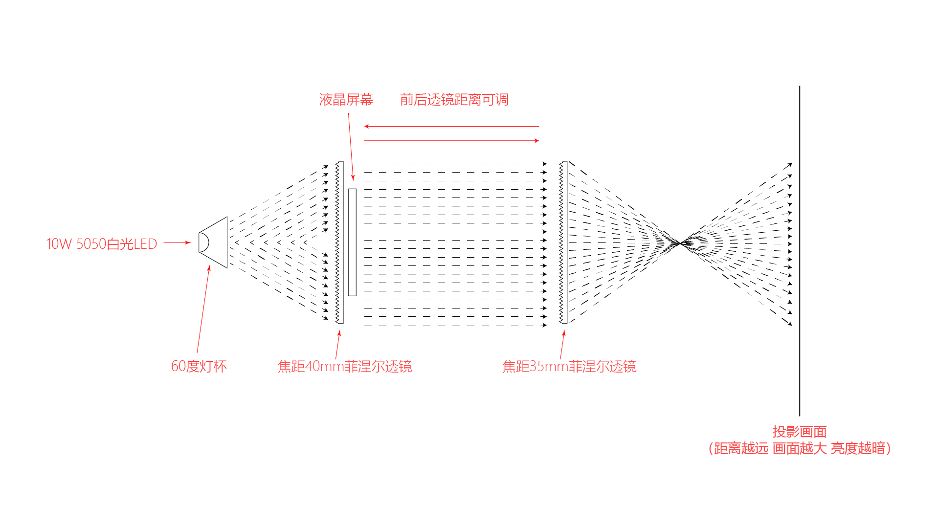

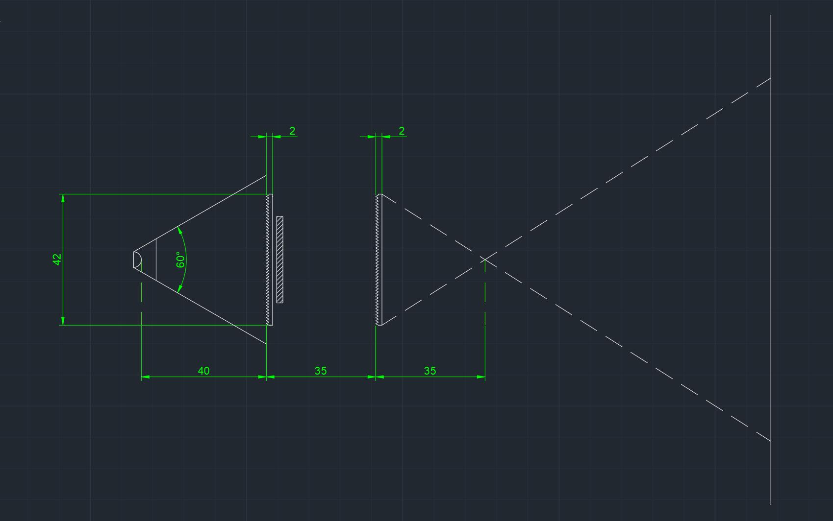

光路图:
理论上按照这个光路图可以制作用其它屏幕的投影
需要注意的是:如果屏幕是正着放的,那么投出来的画面就是倒立且反转的画面(初中物理有讲)

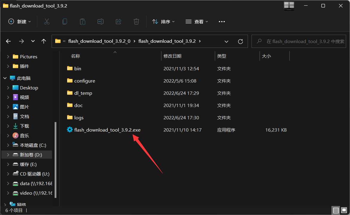

烧录:
有两个固件,一个是时钟固件一个是视频播放固件
烧录时请确保PCB上的J1焊盘为断开状态
板子上没放串口IC,请使用USB转TTL模块进行烧录
TTLRXD对应PCB上的T
TTLTXD对应PCB上的R
TTL3.3V对应PCB上的3 (一定要使用3.3v电压,5V电压会损坏屏幕及ESP32模组)
TTLGND对应PCB上的G
烧录时按住BOOT不放再按一下EN即可进入下载模式

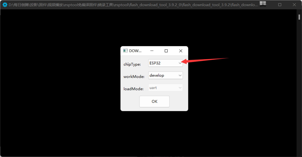

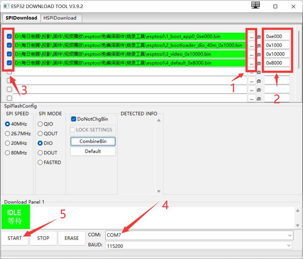

免编译固件烧录:
然后按住BOOT不放再按一下EN即可进入下载模式

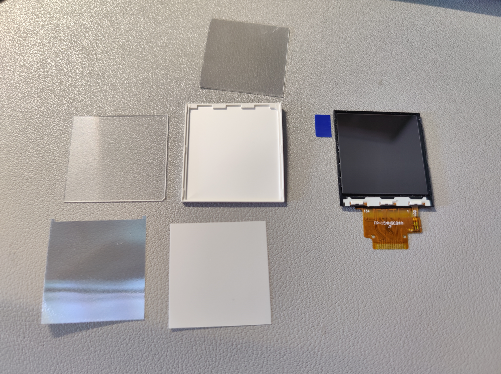

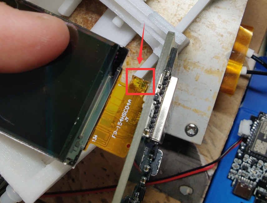

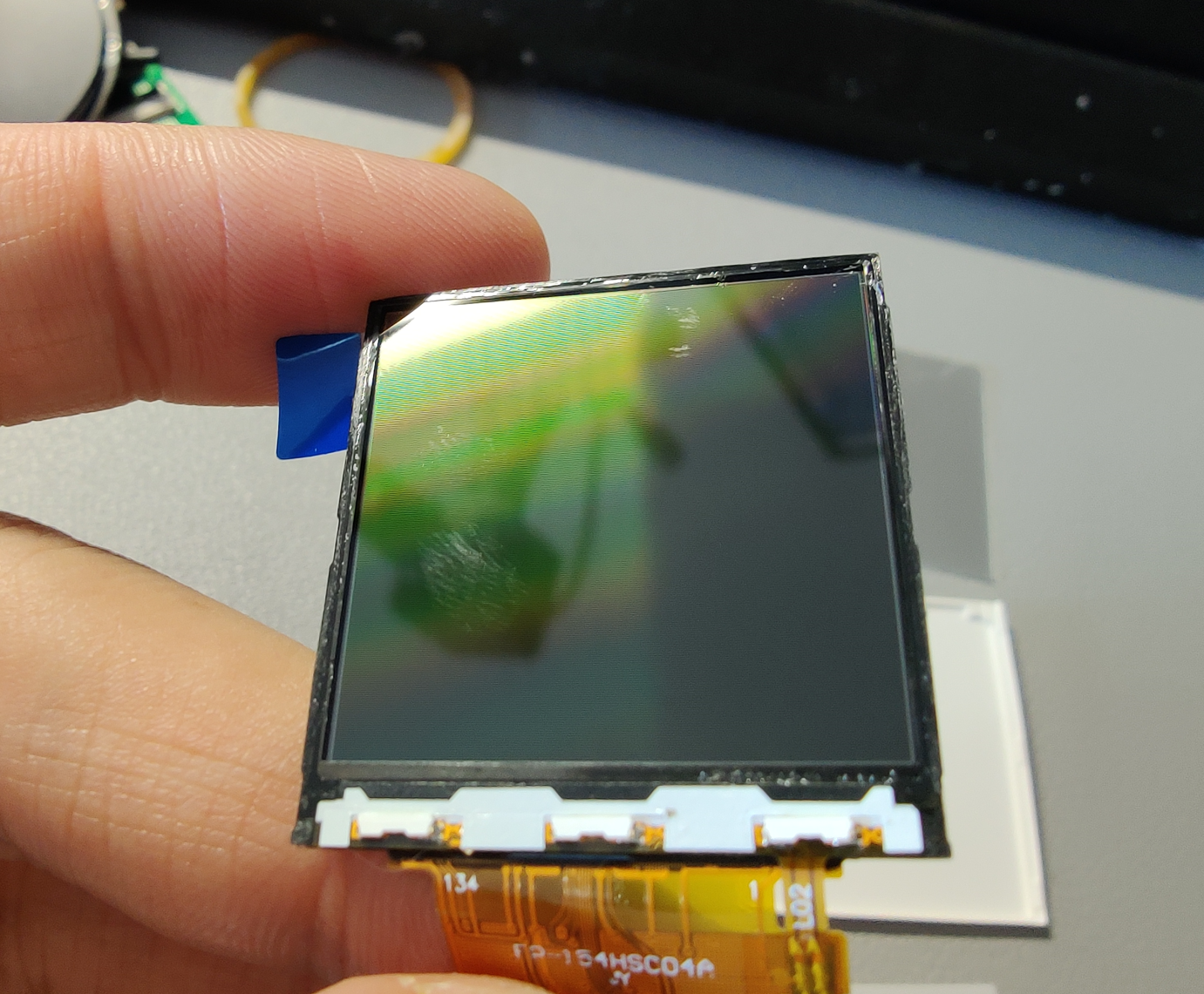

屏幕处理:
注意:屏幕只用拆掉背面的光学组件,正面除了那张保护膜之外不要撕任何东西,不要把偏光膜撕掉!!!
正常屏幕:
拆掉背光组件:

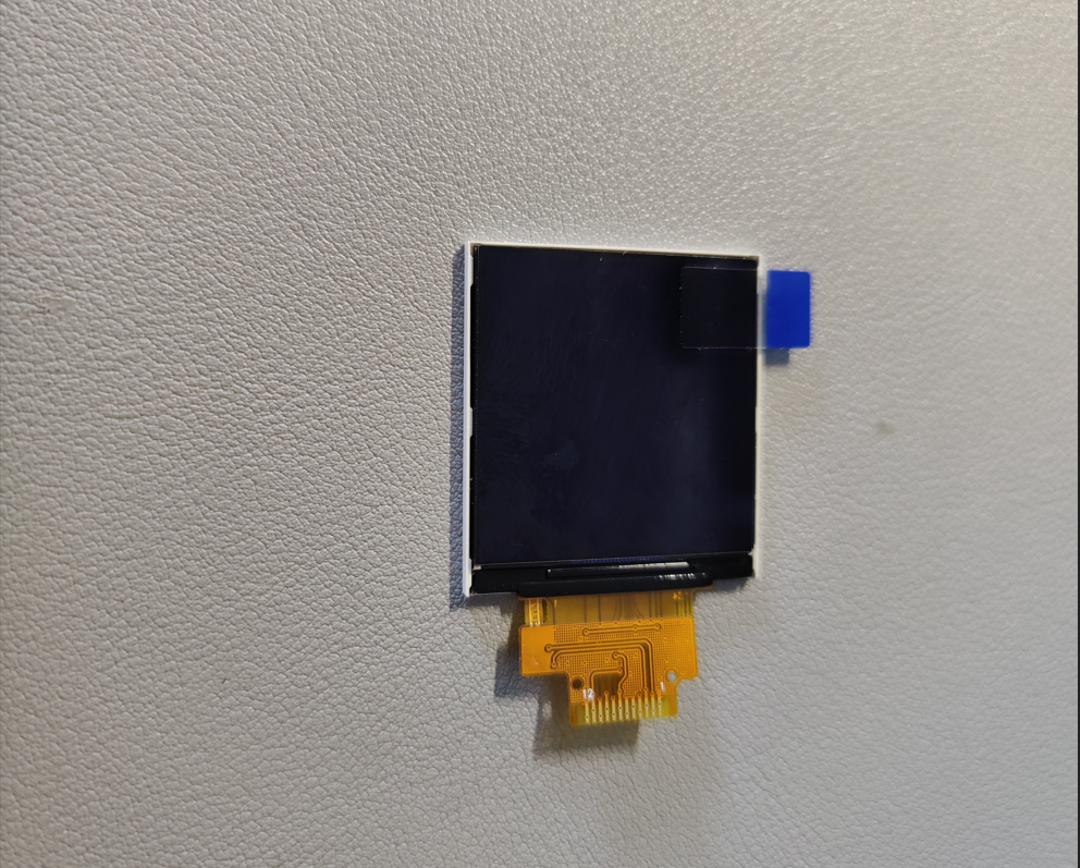

剪掉背光供电:
剪掉之后:

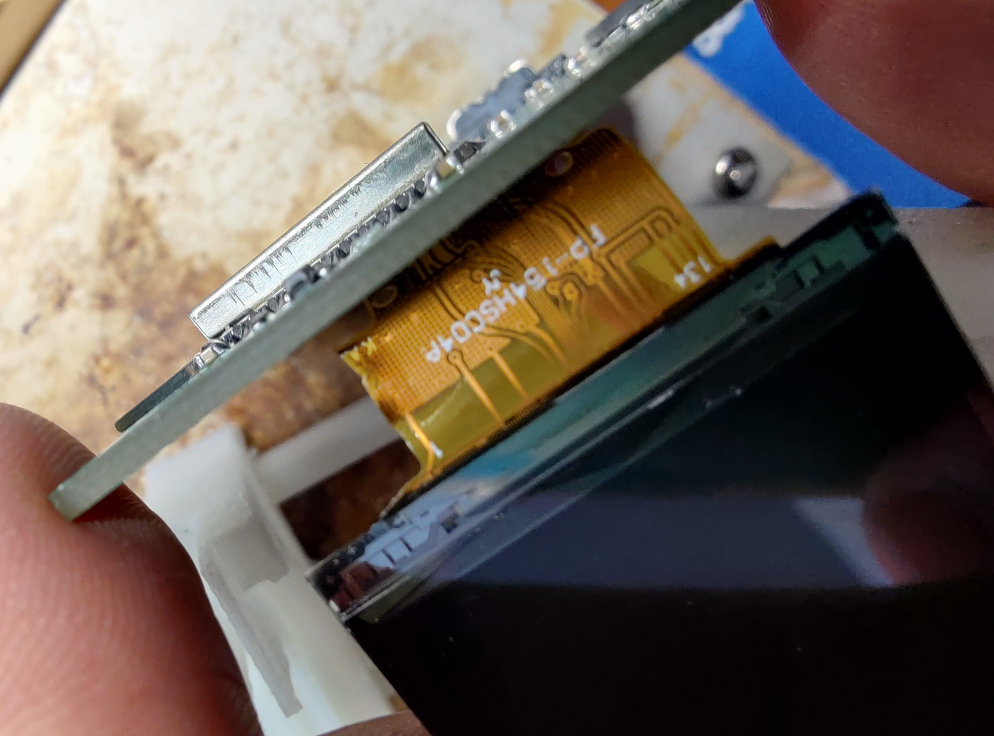

组装:
PCB与框架之间使用M2*4螺丝连接
T6灯珠铜基板与散热片之间尽量涂抹硅脂
