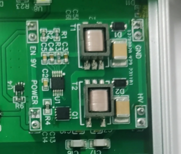

高压双电源模块,输入3~4.2V,输出正负200V电压,输出电流0~15mA,低静态功耗。用于静电耳机放大器等需要高压双电源的场合。
简介:高压双电源模块,输入3~4.2V,输出正负200V电压,输出电流0~15mA,低静态功耗。用于静电耳机放大器等需要高压双电源的场合。
MIT License
创建时间:2023-10-04 14:07:03更新时间:2023-12-07 14:31:55
采用模块化设计,方便快速整合到你的设计中。
说明:1.高功率工作下需对变压器采取散热措施。
           2.变压器采用ttrn-060s 1:18版本,120uH:9mH,更换变压器需重新计算开关频率。
           3.R3用于设置开关频率,具体计算方式参考数据手册。
           4.该电源模块需9V辅助电源保证mosfet正常导通。
           5.使能引脚高电平有效。
           6.R1、R2用于配置输出电压,具体计算方式参考数据手册。
           7.输入3~4.2V,改变输入电压需重新计算开关频率,具体计算方式参考数据手册。
           8.初级回路上会产生较大电压纹波,需合理处理GND网络以减小输出纹波。
