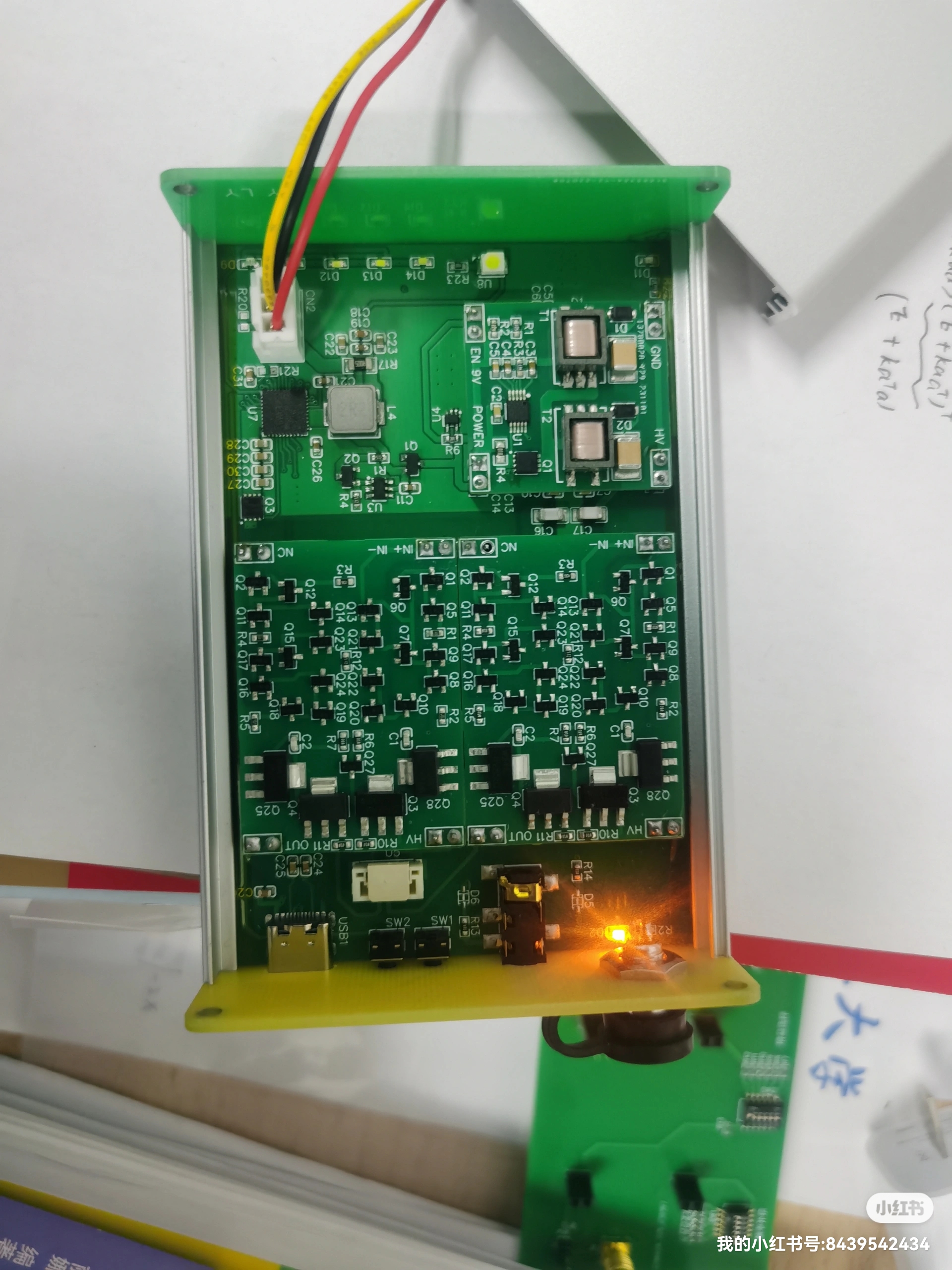

用于静电耳机放大器、压电致动器等高电压应用的全分立高压运算放大器。
简介:用于静电耳机放大器、压电致动器等高电压应用的全分立高压运算放大器。
MIT License
创建时间:2023-08-14 10:23:05更新时间:2023-12-07 14:31:29
使用该运算放大器的便携式静电耳机放大器:
该工程为基于电流模式的高压全分立运算放大器(HV-CFA),适用于静电耳机放大器、压电致动器等高电压应用,工作电压400V,耐压500V。
相关说明:1.如改变工作电压,需改变电阻R3以维持静态电流不变。
                  2.改变R12的值可以改变开环增益,R12越大,A_OL越小。但其开环频率特性也随之改变,会影响环路稳定性,需权衡。
                  3.原理图中给出的配置适用于静电耳机放大器应用,增益配置为50,大小信号带宽均>25khz,静态功耗1~2W(估计值)。
                  4.采用特殊的输入级设计以减小失调电压、电流。
                  5.采用特殊的输入级设计,与典型CFA不同,同相、反相输入端均为高阻输入,反馈电阻Rf不影响CFA频率特性。
                  6.电容C1、C2用于配置运放开环主极点
