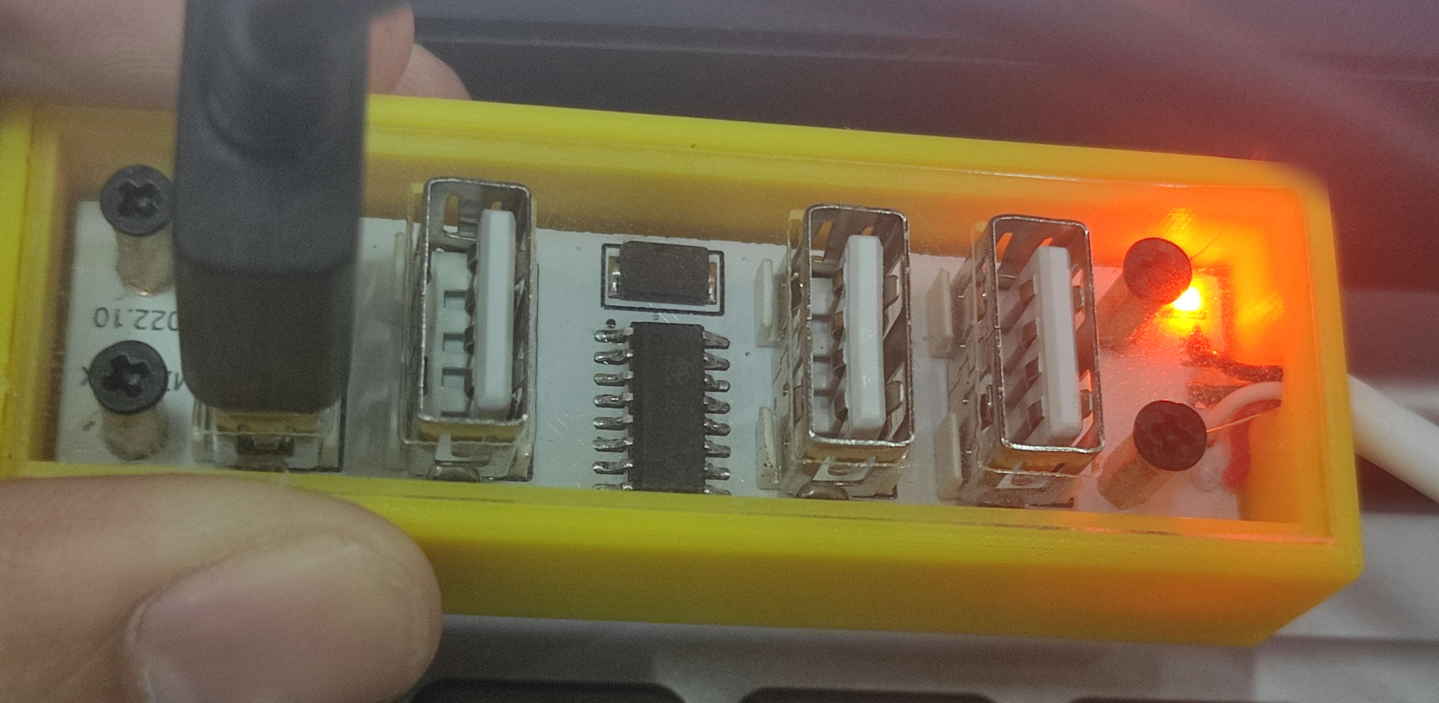

1.四芯USB-A数据线输入(焊接时注意USB线的颜色,工程文档层有提示),4路USB-A输出(未测试速度)
2.3D打印与亚克力作为外壳
3.输入6V2A自恢复保险丝
PCB与3D外壳的连接
连接使用热熔铜螺母
用电洛铁加热螺母使其融化嵌入塑料柱中。
烫的时间不要过长,否则塑料柱会融化。
PCB与上端亚克力使用M2铜柱和螺丝连接

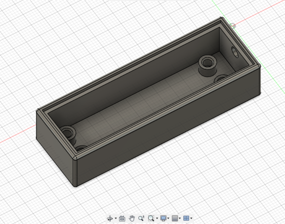

3D外壳
3D外壳使用Fusion 360设计
该软件优点就是正版免费(做PCB外壳免费版就够了),
缺点可就:
强大的功能需要购买正版
每次加载较慢
画面分辨率低。

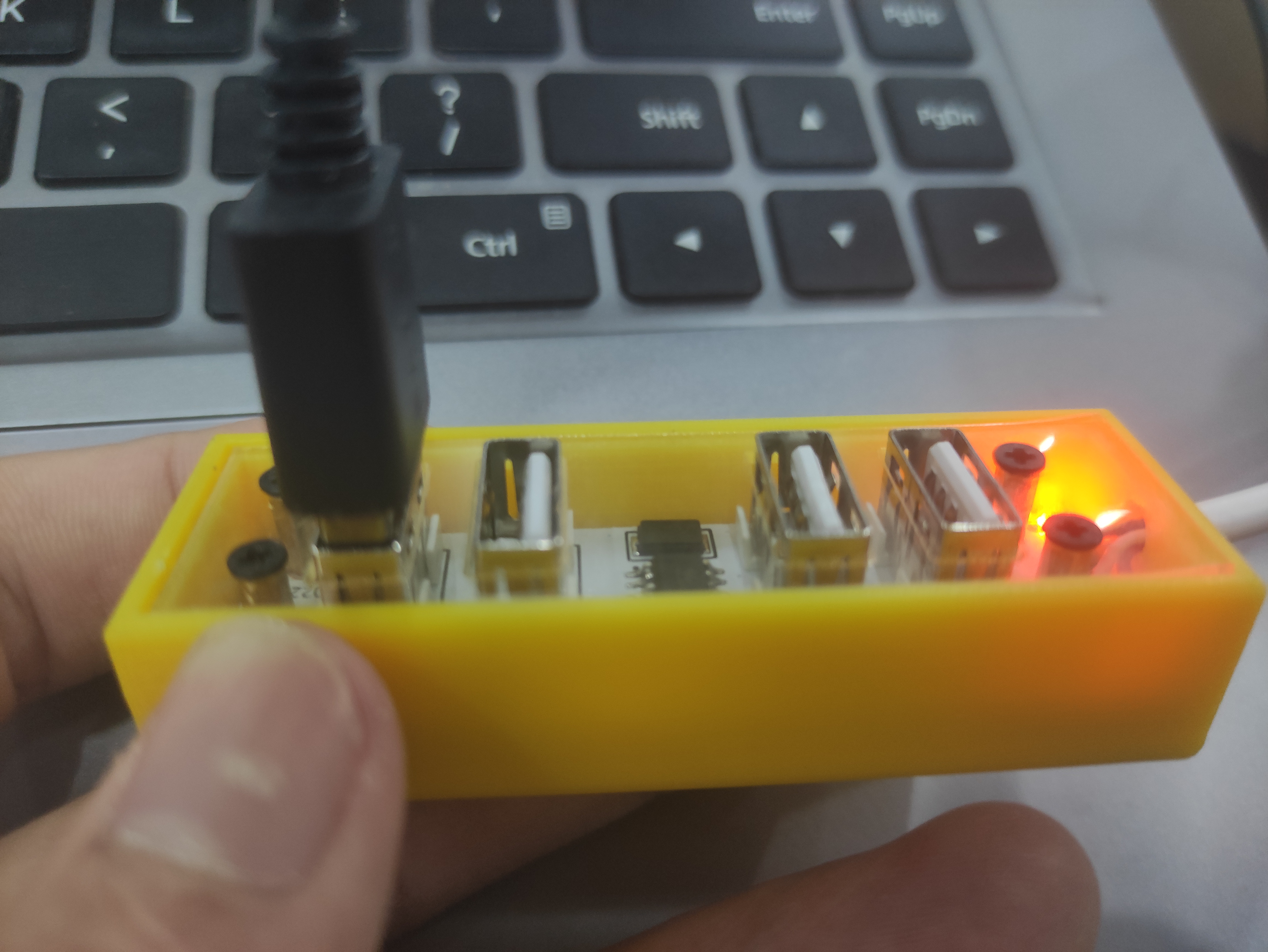

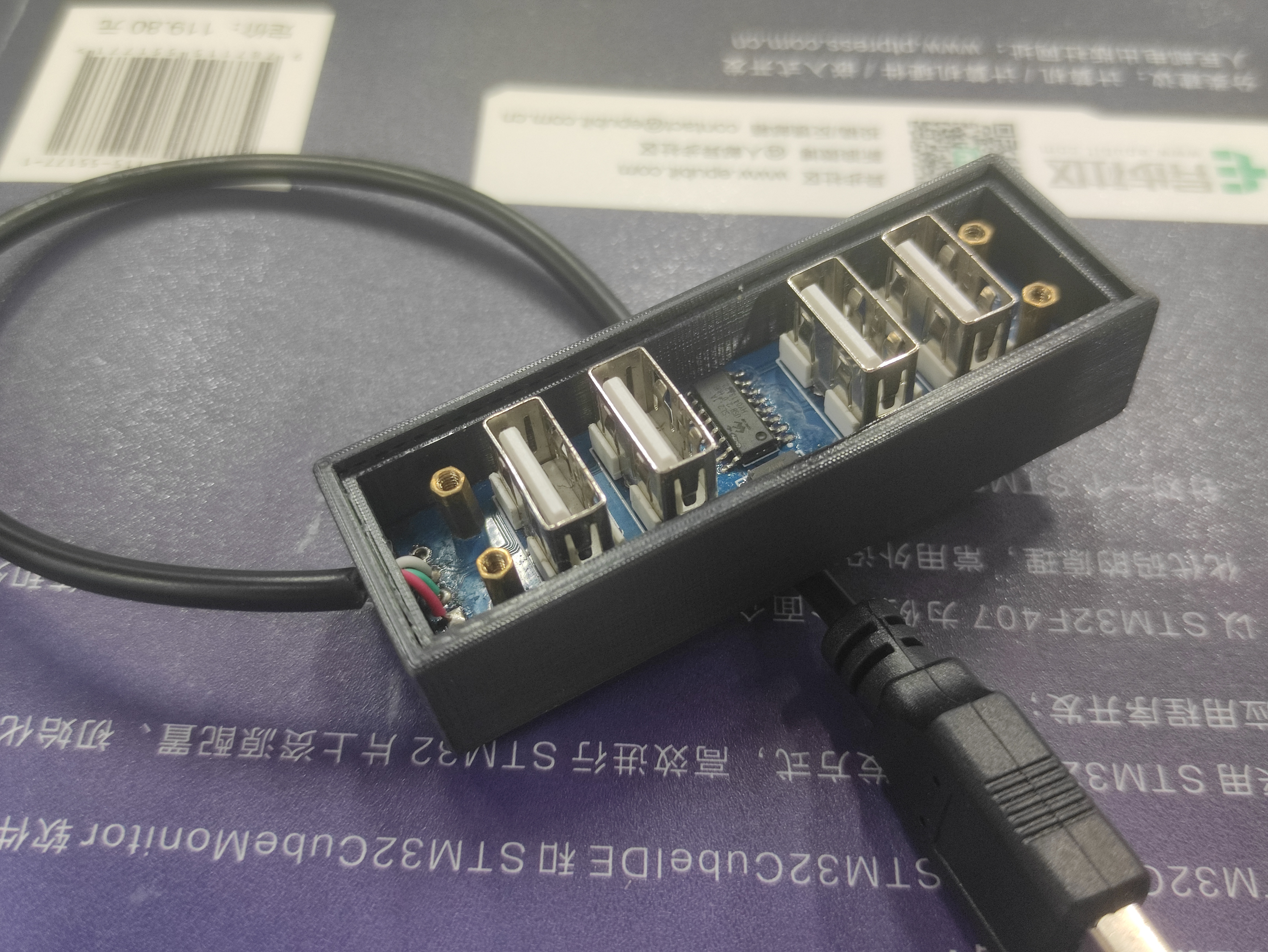

实物图
输出USBA的长度较短与平常不同,可以参考购买链接的尺寸
下图黑死外壳为1.0版本与上图黄色外壳的接线顺序不同,接线时请与PCB文件层提示保持一致
