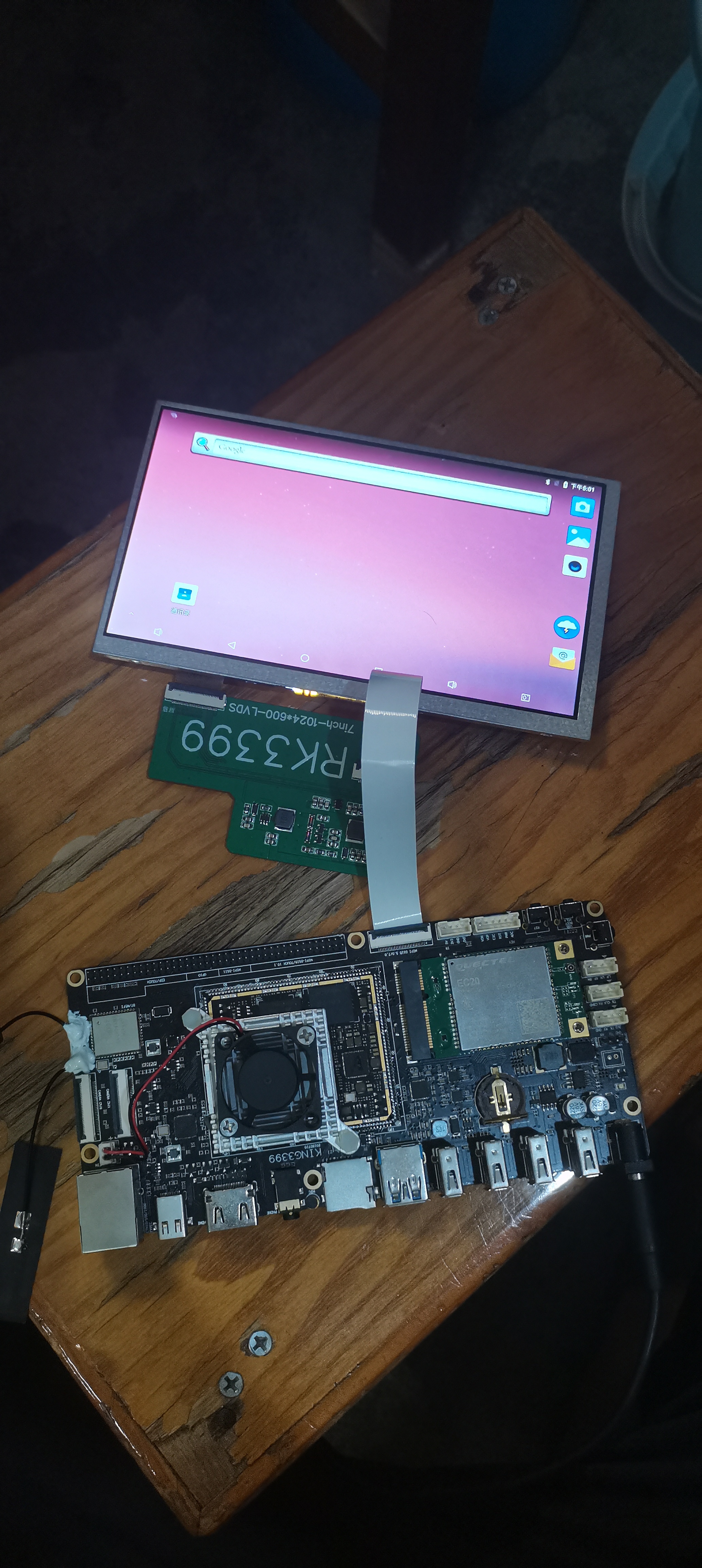

荣品RK3399屏幕转接板,适配7寸MIPI分辨率为1024*600的屏幕。
简介:荣品RK3399屏幕转接板,适配7寸MIPI分辨率为1024*600的屏幕。
创建时间:2023-05-19 19:11:27更新时间:2023-06-12 10:07:47
本工程原理图参考荣品RK3399资料,转接小板已打板验证,显示和亮度调节功能正常。

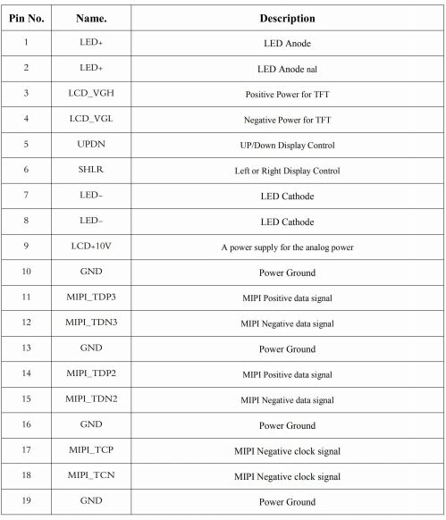

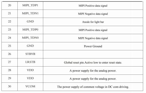

适配的屏幕接口定义如下图示:
注意:1、转接板不带触摸,触摸的I2C接口没有画,有需要自行修改。
            2、转接板和开发板的FPC排线一定要用反排线!转接板和开发板的FPC排线一定要用反排线!正排线接上去相当于全反接。
             3、推荐叠层顺序选JLC04161H-7628,阻抗+-20%,板厚1.2mm。
