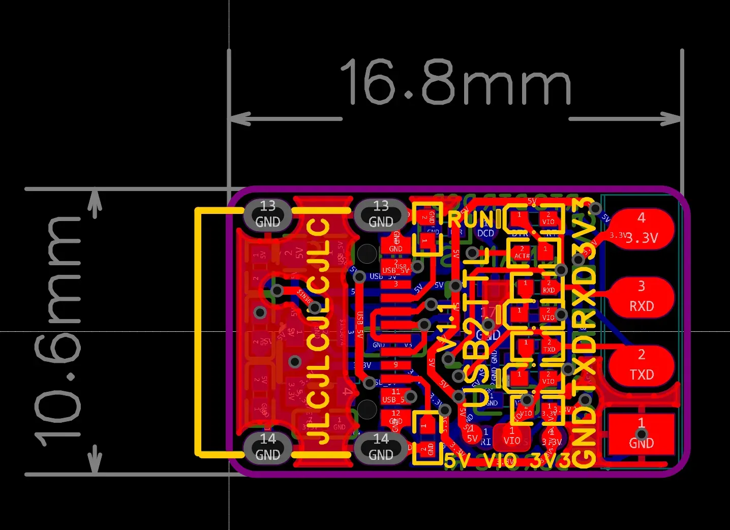

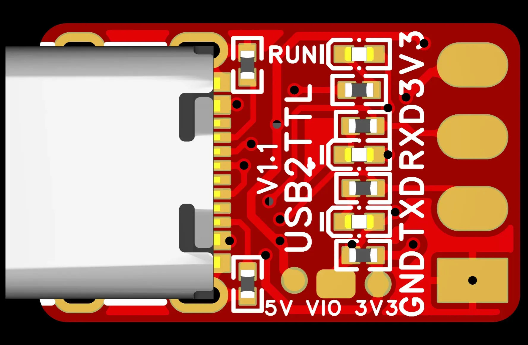

一、产品概述
CH343P调试器是一款基于沁恒CH343P芯片打造的USB转高速串口工具,凭借QFN-16封装的紧凑特性,将整体尺寸压缩至Type-C接口同等大小。该设备突破传统串口调试器的体积限制,在保留完整流控功能的同时,支持3.3V/5V智能电压切换,为嵌入式开发、工业设备升级和多电压MCU调试提供专业级解决方案。
二、设计亮点解析
1. 毫米级空间征服者
采用高密度PCB堆叠技术,核心模块尺寸仅16×10×3mm,与普通Type-C接口体积相当,轻松嵌入各类紧凑型设备。
2. 智能供电系统
• 独立LDO供电架构,支持USB总线供电与外部电源双模式
• VIO电压智能切换电路,通过跳线帽自由选择3.3V/5V输出
• 支持防倒灌设计,避免不同电源系统间的电压冲突
3. 全功能接口释放
完整引出CTS/RTS/DTR/DCD等MODEM流控信号,支持硬件自动流控,完美适配工业级RS485通信场景。
三、硬件设计解析
1. 电源管理系统
采用TPLP5907MFX-3.3系列LDO芯片构建稳压电路:将USB 5V降压至3.3V供给芯片内核
2. 信号完整性设计
• 采用0402封装元件实现超紧凑布局
USB差分线严格等长布线(误差<5mil) (todo)
流控信号线配置π型滤波网络,增强抗干扰能力(todo)

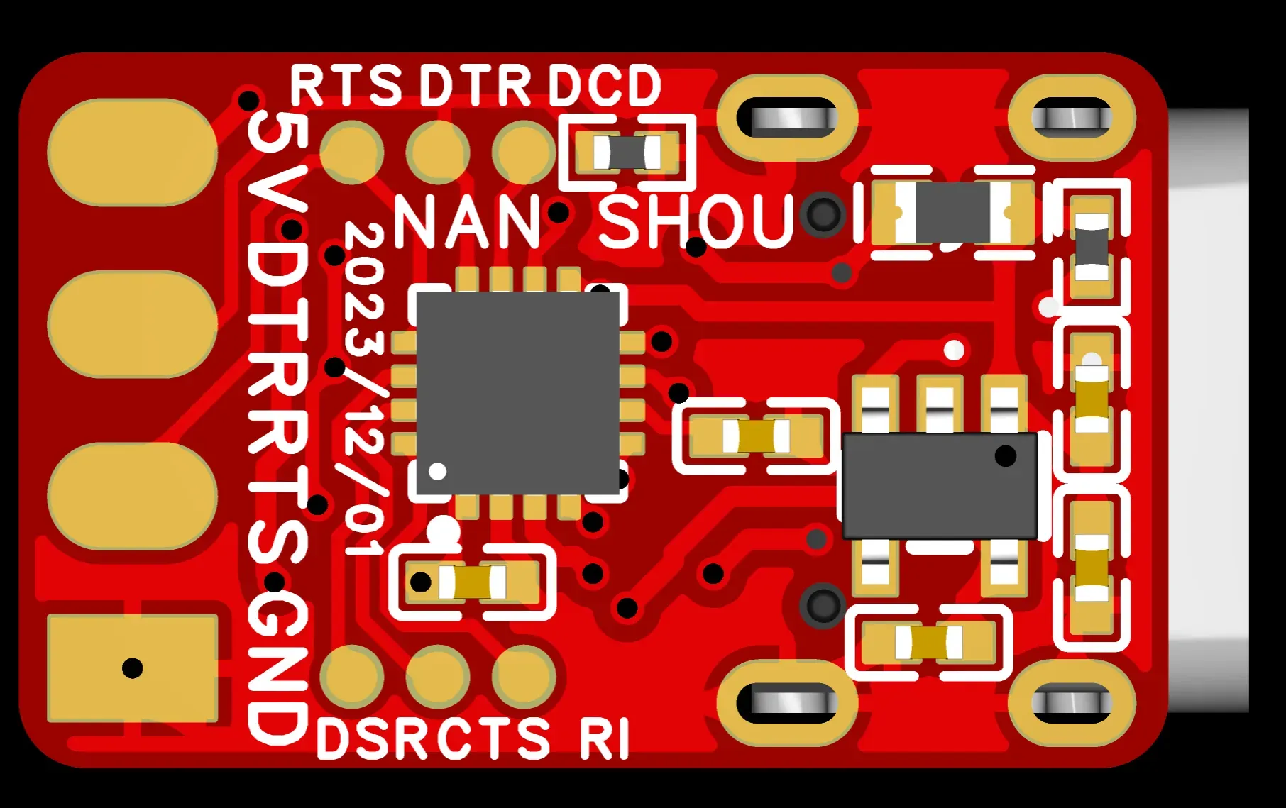

3. 多功能扩展接口
10Pin镀金排针包含:
TXD  RXD  GND  3V#
5V  RTS  DTR  DCD
预留点,支持通过跳线帽实现:
  • VIO电压快速切换(3.3V/5V)
  • BOOT引脚上拉/下拉配置

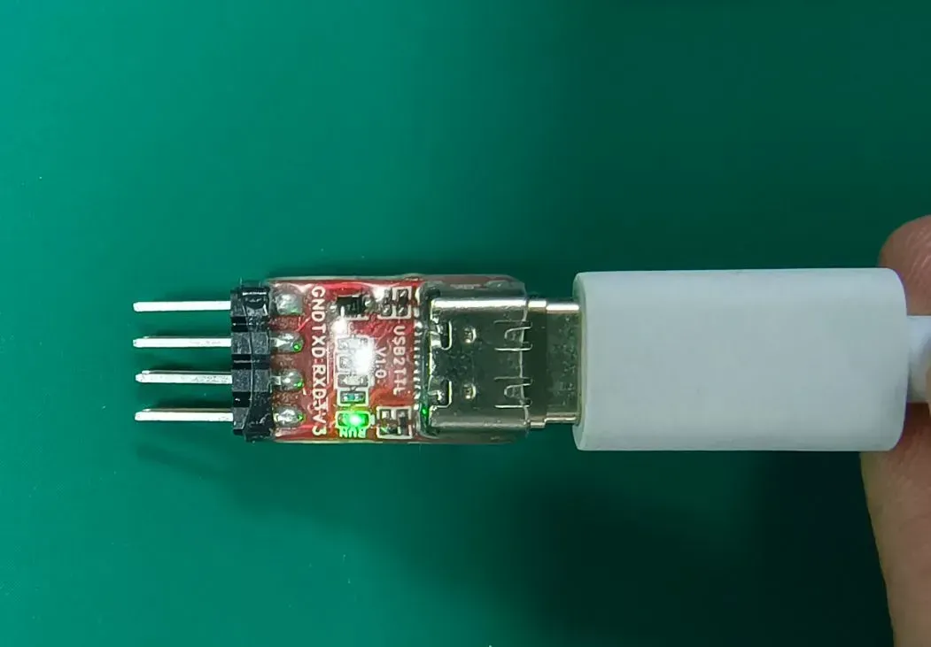

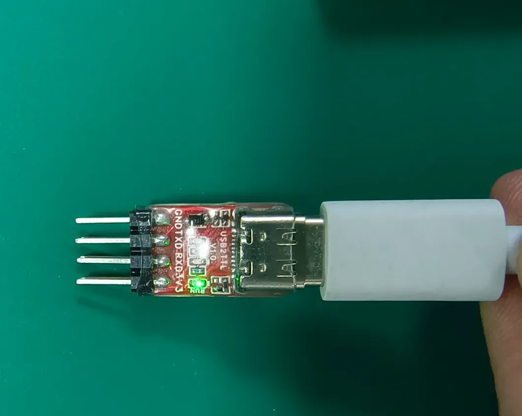

六、使用指南
附件是win下的驱动程序。
  1. 硬件连接
    • 跳线帽或0R电阻选择VIO电压
    • 绿色LED指示电源状态
    • 红蓝LED闪烁表示数据收发
