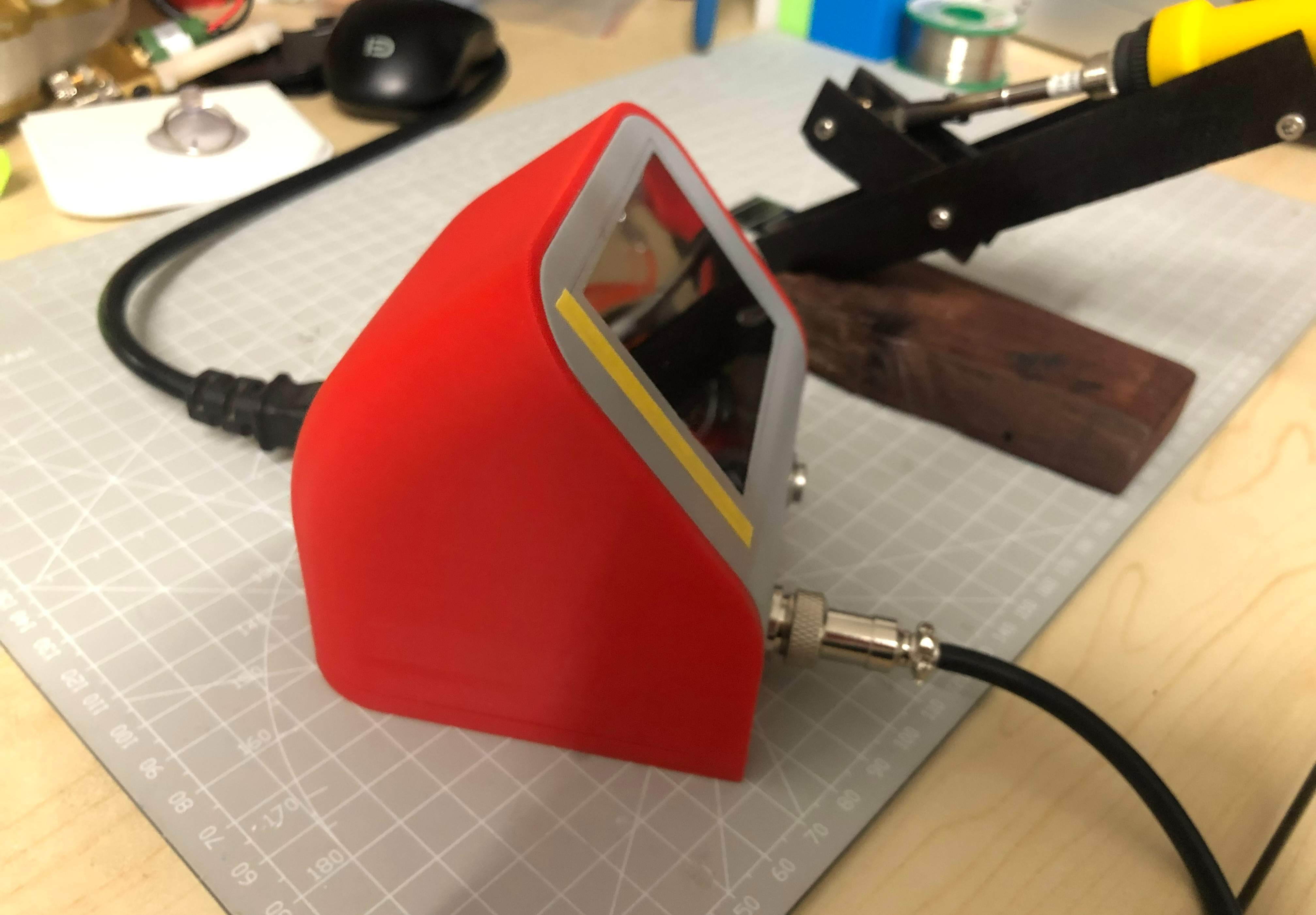

简介:触屏T12焊台
创建时间:2022-05-31 13:29:30更新时间:2024-08-13 17:04:14
<p>基于前辈开源的触屏T12主板设计的外壳,<br />电路部分请参考前辈的工程:<a href="/zhqsoft/shmictrl-28-t12" target="_blank" rel="noreferrer noopener">sHMIctrl智能屏制作的T12电烙铁 - 嘉立创EDA开源硬件平台 (oshwhub.com)</a></p> <p>主板在官方淘宝店铺有售。</p> <p>&nbsp;</p> <p><strong>优点:</strong></p> <ul> <li>快捷温度设置,可设置5个常用值,通过触控一键到达设定温度,这是我最喜欢的一点</li> <li>可自定义界面,官方群里有大佬设计了漂亮的界面</li> <li>可以集成可调电源(触控电源)参考<a href="/zhqsoft/shmictrl-power" target="_blank" rel="noreferrer noopener">sHMIctrl智能屏制作的数控电源 - 嘉立创EDA开源硬件平台 (oshwhub.com)</a></li> </ul> <p>&nbsp;</p> <p><strong>法律声明:未经允许,请勿进行商业使用。</strong></p> <p>&nbsp;</p> <p>配件参数:</p> <p>电源:Apple拆机电源</p> <p>电源接口:梅花三孔插口</p> <p>DC接口:5.5-2.1</p> <p>电源开关:12mm-带灯开关</p> <p>烙铁手柄接口:GX12</p> <p><img src="//image.lceda.cn/pullimage/VDTic2rY6iiiHYs7pMOeQDOGTe0Z9pVpitPBWWGr.jpeg" alt="" width="1200" height="1200" /></p> <p>&nbsp;</p> <p><img src="//image.lceda.cn/pullimage/JP84kbiyoZAC0xDA5eneXMEvRjDyX9xgPS2NgLOq.jpeg" alt="" width="1200" height="1200" /></p> <p>&nbsp;</p> <p>&nbsp;</p> <p><img src="//image.lceda.cn/pullimage/cyhs4iqw9iV2f6dJOmLEqTkJ6DalIGwbkOlB4b0m.jpeg" alt="" width="1200" height="1200" /></p> <p>&nbsp;</p> <p><img src="//image.lceda.cn/pullimage/sjVpYcQaJw0FQGd4YkjVC5vWJ02ZPWlkkAenIg6o.jpeg" alt="" width="1200" height="1200" /></p> <p>&nbsp;</p> <p><img src="//image.lceda.cn/pullimage/Qbi3OYHgAT2bmGWDfj06Wk9gr0hlr3eDhWpzvHG5.jpeg" alt="" width="1200" height="1200" /></p> <p>&nbsp;</p> <p><img src="//image.lceda.cn/pullimage/HxxRCXIndQdpnYQmGoPM5q1a9XTGtx5iVD41pLpL.jpeg" alt="" width="1200" height="1200" /></p>
