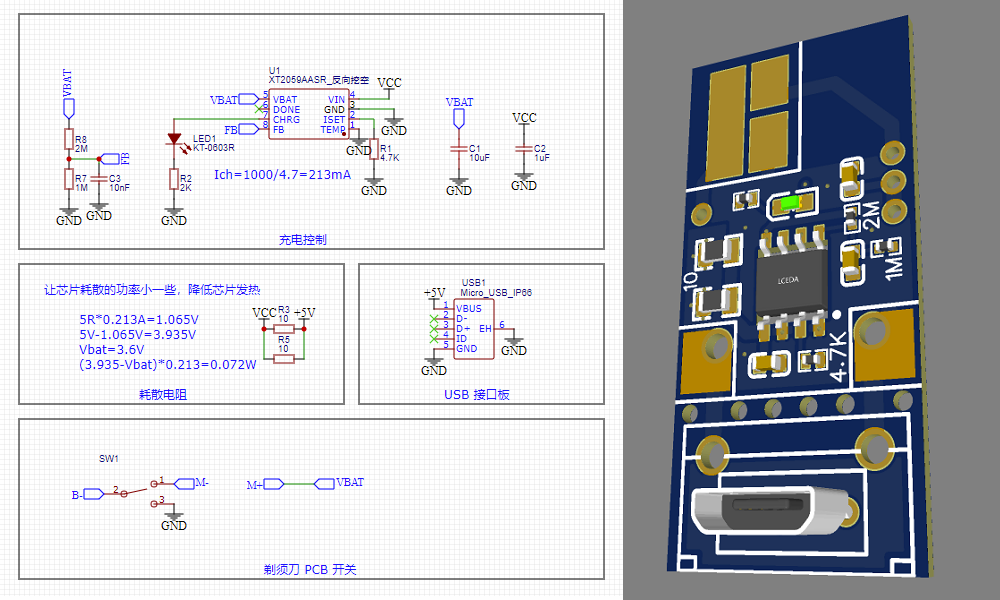

将镍镉电池供电的老款奔腾剃须刀改为磷酸铁锂电池供电,充电 IC 使用 XT2059。
简介:将镍镉电池供电的老款奔腾剃须刀改为磷酸铁锂电池供电,充电 IC 使用 XT2059。
LGPL
创建时间:2021-01-03 19:16:13更新时间:2021-02-23 08:44:48
剃须刀原来使用镍镉电池供电,两节串联,经过多年使用,两节电池内阻、容量差异渐渐变大,难以继续使用。
两串镍镉电池充满电压可超过 3V,用磷酸铁锂电池替代不会有太大问题。
电路图和 PCB
