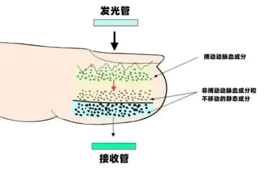

指夹式血氧仪采用透射式算法,其将两束波长分别为660nm的红光和940nm的近红外光通过传感器照射到人体的指尖区域,接收端的光电二极管会产生一个跟随脉搏变化的微弱光电流,把光电流转换、滤波、放大后得到脉搏波形,根据波峰间距可得到脉搏频率。携带氧气的血红蛋白称为氧合血红蛋白,空载状态的血红蛋白称为还原血红蛋白。因为血液中的氧合血红蛋白和还原血红蛋白对红光和红外光线的吸收能力不同,光敏二极管接受到信号,再转化为电信号,根据红光和红外光的电流比例,经过处理器一系列算法运算后可得到血氧饱和度的值。这里我们尝试了两种方式去测量,一种是透射式另外一种是反射式,最后实际上我们使用了反射式的方案。

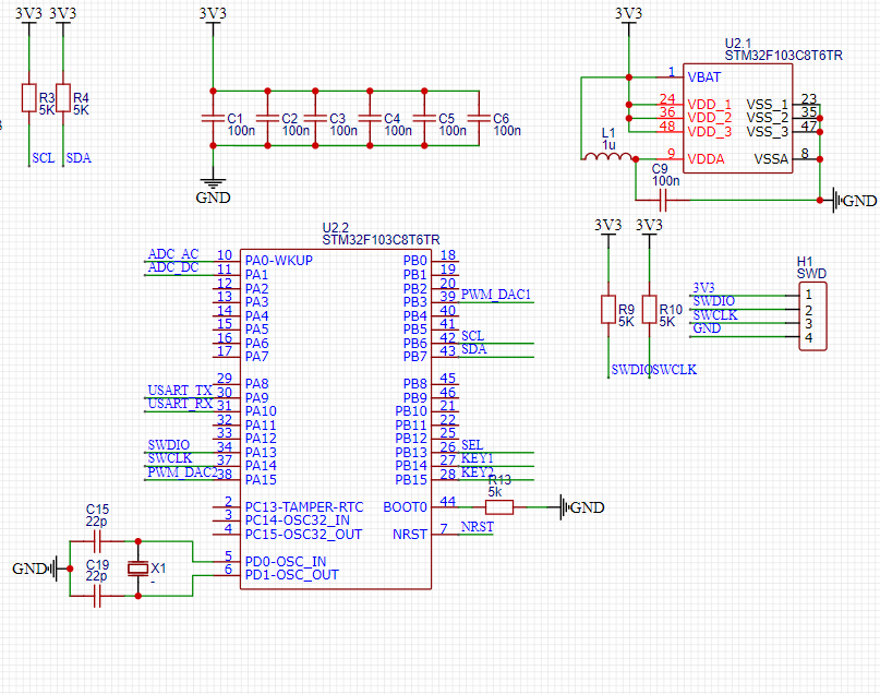

3.1 STM32最小系统
时钟、复位、电源,烧录方式为SWD。

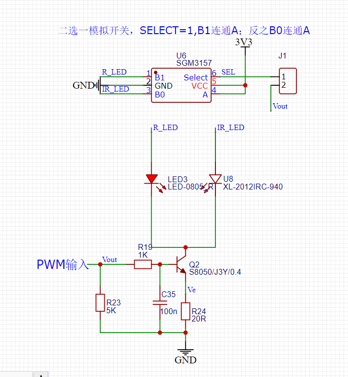

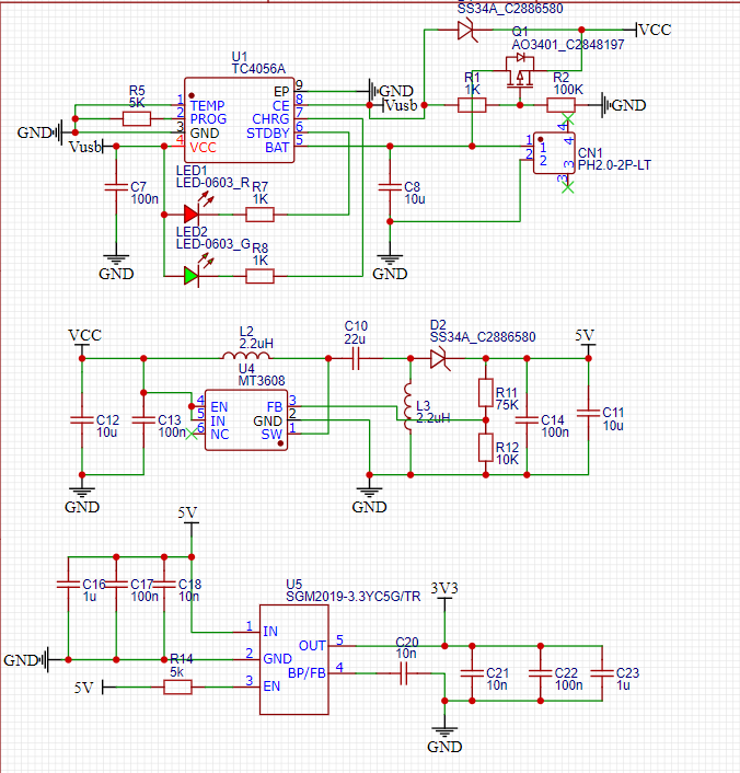

3.2 LED发射电路
利用二选一的模拟开关和STM32的PWM来控制不同波长的LED的光强。

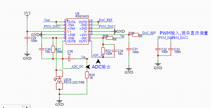

3.3 信号处理电路

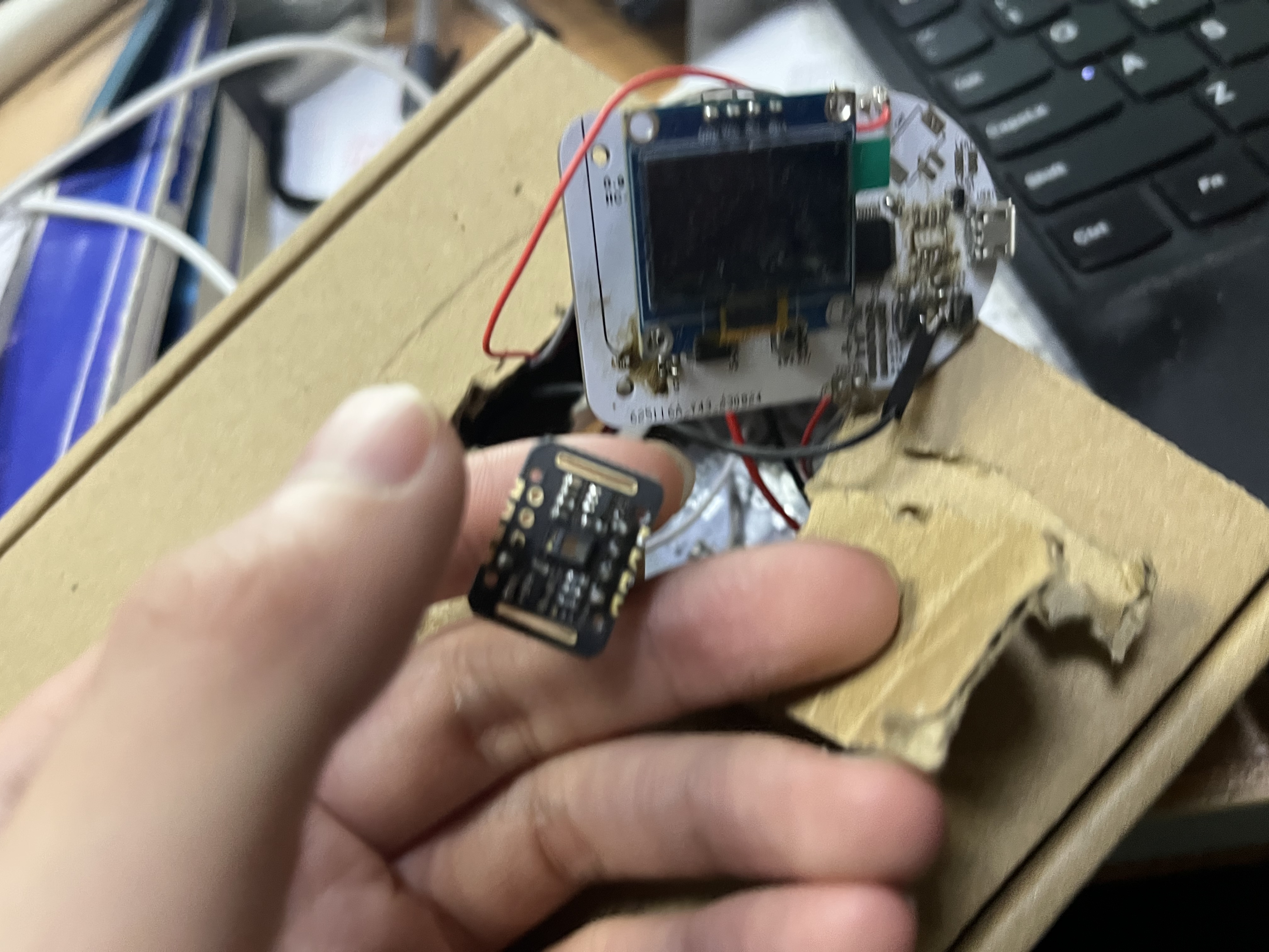

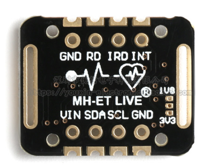

运放芯片为四路运放,两路为电压跟随器模拟DAC输出,一路为光电转换电路,即将光信号转换为电信号,也叫跨导电路。最后一路为信号调理电路,将初级信号中的交流分量提取出来。这里我采用了两种方案,一种是透射光;另外一种是利用max30102血氧仪模块测出血氧信号。

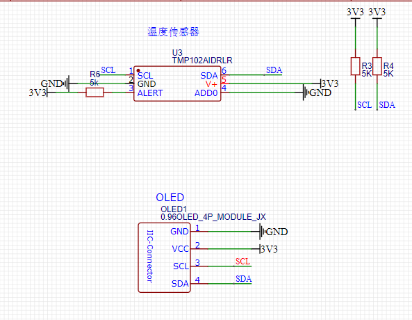

3.4 人机交互
利用屏幕显示相关的测量参数,同时设计了数字温度传感器感知环境温度或者人体温度,屏幕采用0.96寸的OLED成品模块。
3.5 电源
使用了锂电池充电芯片、sepic电路和LDO,LDO为整个系统供电,speic电路适用于不同输入电压下输出相同的输出电压,适用于具有锂电池的应用场景。

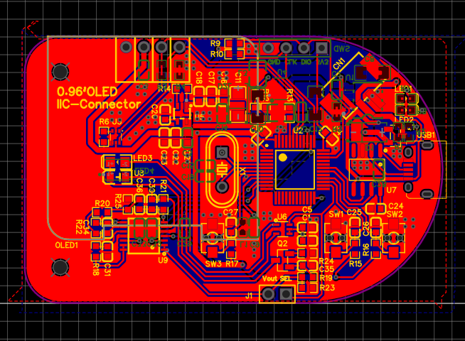

4.绘制的PCB

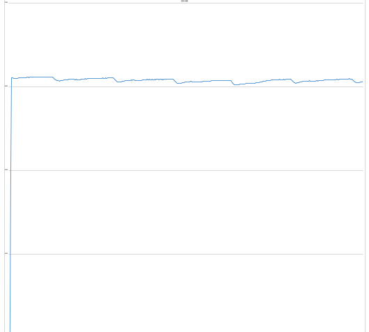

2.目前也初始化MAX30102模块完成,可以计算出心率数据等数据,详见代码算法部分。从keil中使用脚本将读取的红光的血氧波形提取出来,在excel中变成折线图如下图所示:

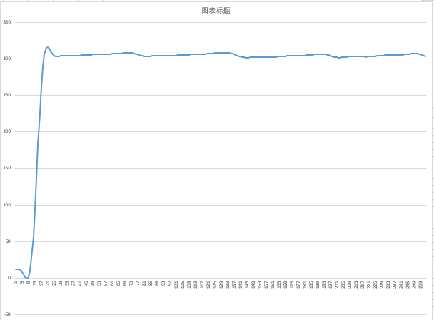

3.测试了光电转换电路的信号调理电路的DC输出端采样并绘图得到如下图所示,AC端输出的信号还未使用。这里使用了TIM+ADC中断的方式来采样信号,TIM比较寄存器触发ADC中断,相当于定时去采样该信号,采样频率为500HZ。

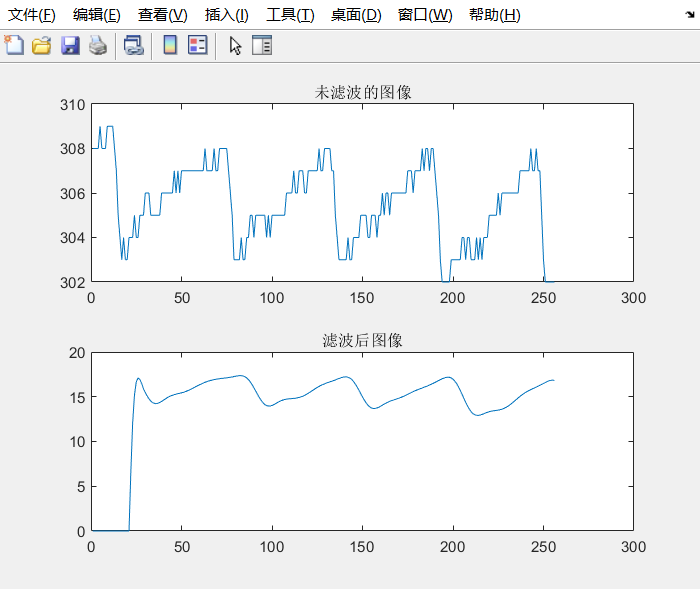

将该原始数据利用MATLAB来设计FIR滤波器,截止频率设置5HZ,由于原始数据的交流信号幅度比较小在10左右的峰峰值,需要对滤波后的数据减去平均值,得到滤波后的数据如下图所示,并将滤波器移植到keil中。
利用STM32的DSP库,移植该库得到的数据如图所示,数据利用脚本文件导出利用excel绘制图片,基本上与max30102的数据一致。

1.SEPIC电路中电容电感选型还是比较重要的,一开始我选取的值为22uf,输出电压一直不理想,在4.5V左右,根据问题找原因,可能是电容电感的取值问题导致,后证实也确实如此,C10根据计算公式得出在输出5V的情况下,取值为10uF,计算公式百度即可。

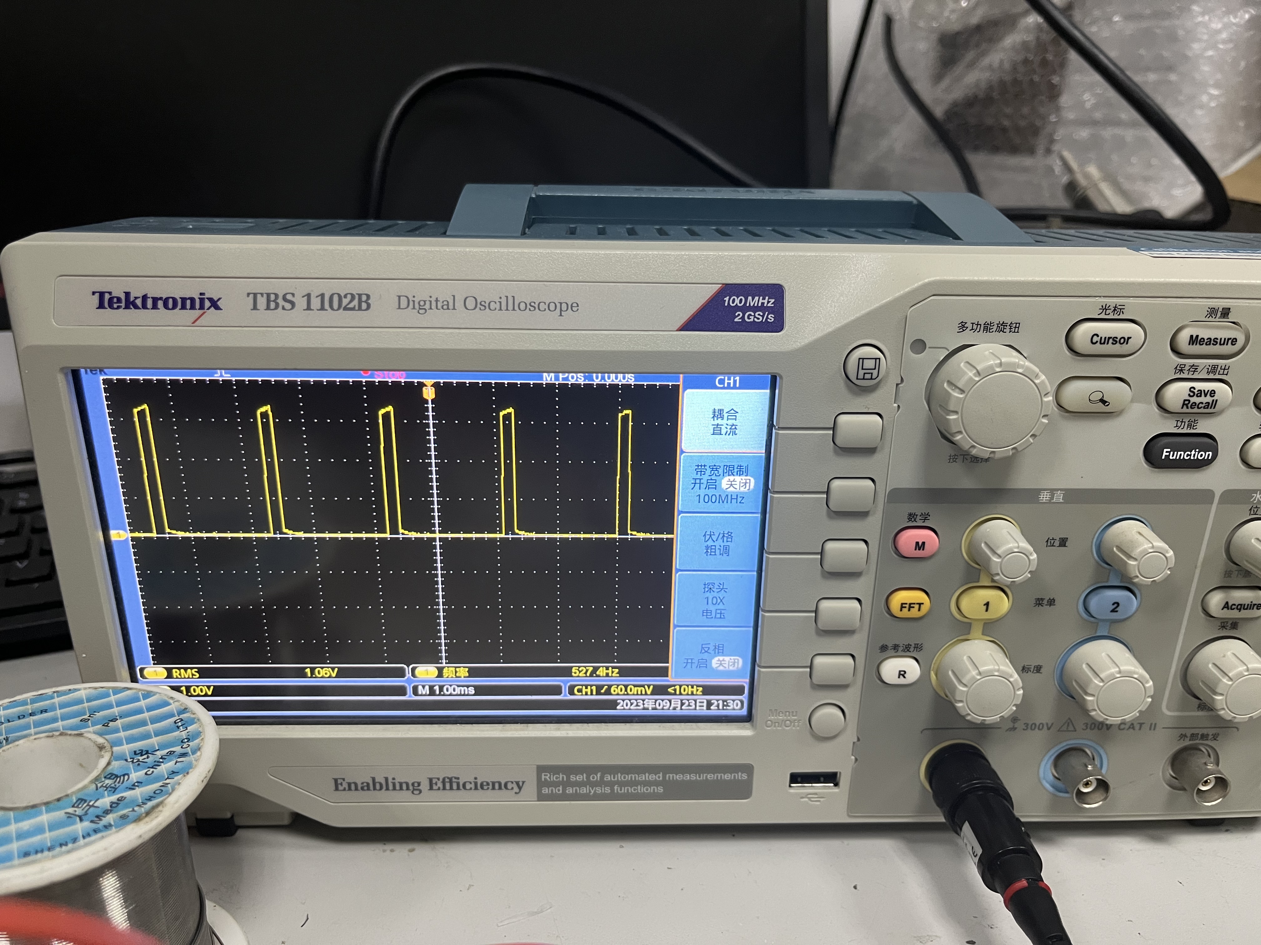

2.分别测试各个模块的功能是否正常,依次测试了sepic电路、LDO线性电源、单片机的最小系统、OLED屏幕等功能。需要注意的是在焊接过程中可能铺铜面积过大,导致一些小的封装焊接不可靠,我在过程中焊接不可靠的地方:SGM2019线性电源。可在设计中将多余的铜去掉,由于其焊盘较小,焊烙铁的温度尽量小,有利于保护焊盘,温度过高会使得焊盘脱落。经过测试sepic电路输出5V,SGM2019-3.3V也是输出正常,我移植了OLED屏幕的程序,能够正常显示,并且还调试了PWM,为下步就是调试LED和ADC作准备,测试结果如下图所示。
Da5pWqBctXiEeO3Ef8idTf63k2kqyIHfHD4akxPR.jpegNGeRzYxfhm9xBjzi1saran2DzdnzN1ss8EjHbZak.jpeg
3.经测试TC4056电路正常工作。
