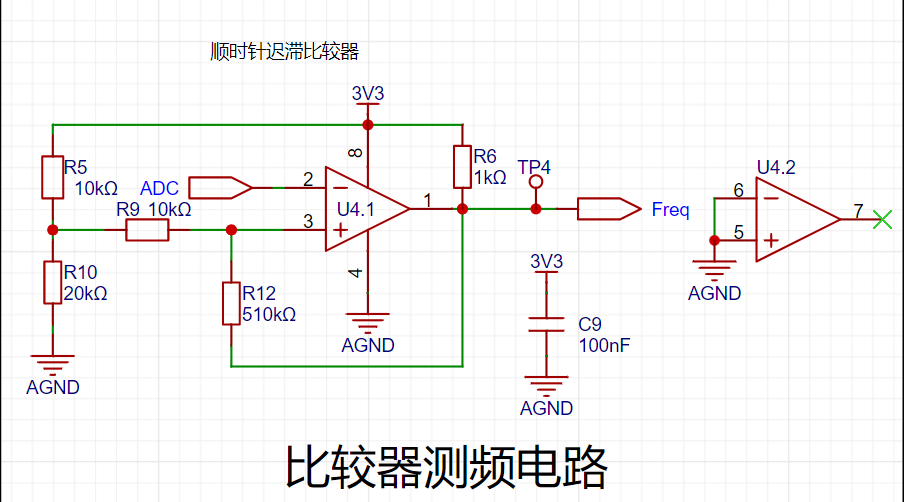

在比较器测频电路中,
信号输入:将待测频率信号通过一个信号输入端口输入到电路中。
比较器部分:比较器通常由一个运算放大器构成,其中一个输入连接待测频率信号,另一个输入连接一个固定频率的参考信号。比较器会输出一个脉冲信号,其频率取决于待测频率信号与参考频率信号的差异。
计数器部分:比较器输出的脉冲信号连接到一个计数器电路中,用于计算脉冲的数量。通过计数器可以得到一个时间段内比较器输出的脉冲数量,从而计算出待测频率的近似值。
频率显示部分:计数器的计数结果可以通过数字显示模块或者微处理器进行显示。可以设计一个简单的数码显示器或者连接到计算机进行实时显示和记录。

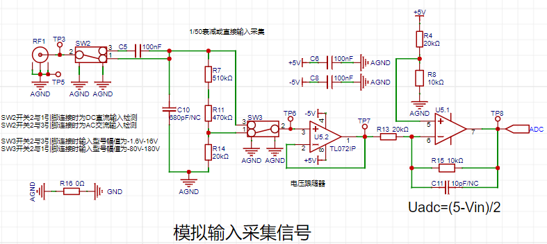

首先将模拟信号输入到电路中,通常使用传感器或者信号发生器产生模拟信号。如果需要对输入信号进行放大、滤波或其他调理操作,可以在信号输入端添加相应的电路。
ADC转换器部分,将模拟信号转换为数字信号的核心部件是模拟-数字转换器(ADC)。ADC将连续的模拟信号转换为离散的数字信号,以便进一步处理和分析。最后确保电路有稳定的电源供应,并考虑添加适当的接口用于连接外部设备或显示采集结果。

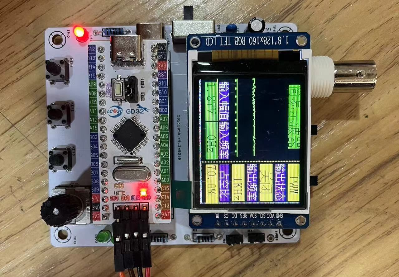

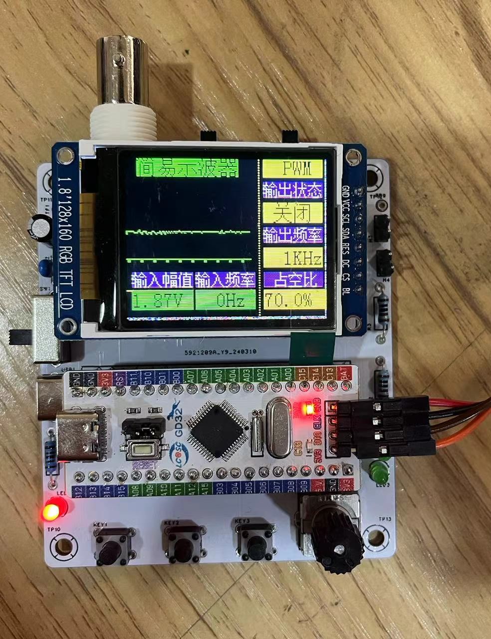

实物展示说明
1a4f59f66af9d061e8b11d84bb2e3368.mp4
