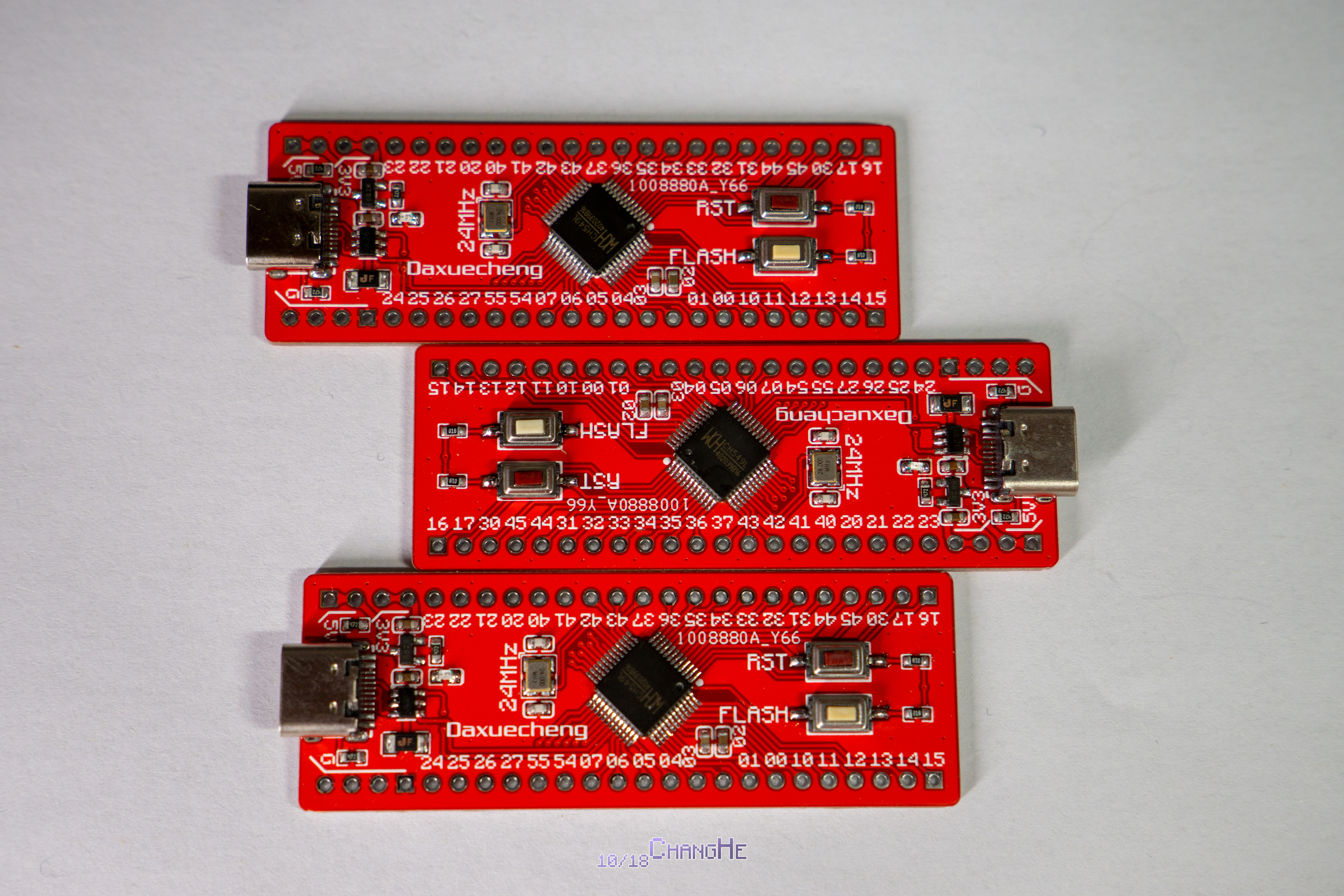

最近闲来无事,我以“尽可能窄”的宽度要求设计了一个CH549L的开发板。
这个板子焊接好后可以直插到面包板上,板载自恢复保险丝、USB保护二极管、5V转3.3V LDO和24MHz晶振,经验证能够满足最小系统要求。
成品图如下。
