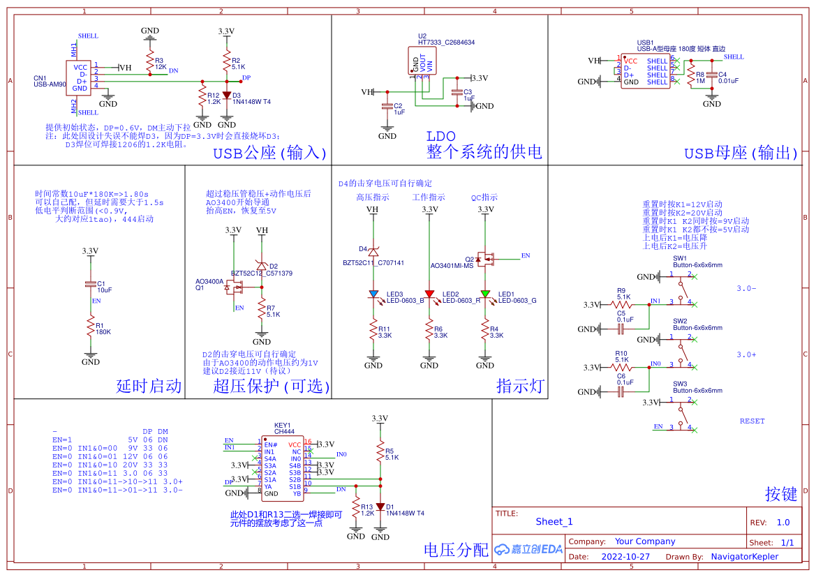

本作品是基于CH444G的简易QC3.0诱骗器,无需编程,允许通过按键进入QC2.0三档电压和QC3.0调压模式。
简介:本作品是基于CH444G的简易QC3.0诱骗器,无需编程,允许通过按键进入QC2.0三档电压和QC3.0调压模式。

先贴一张工作状态的特写。
本作品是基于CH444G的QC3.0诱骗器。无需编程,可以诱骗多个挡位,或进行QC3.0调压。
正面有三个按键:RST K2 K1,背面有三个指示灯:QC PW HV
PW是电源指示灯。
QC是延时启动指示,在RST按下或上电后一段时间,QC指示灯会由暗转亮,再稍等约一秒,若充电宝/充电头支持QC协议,则会进入QC模式。
HV是高压指示灯,亮灭程度取决于D4(背面的稳压二极管)的取值。
按键使用方法如下:
无论何时,按下RST按键使电路重启,电压重置到5V。
在QC灯亮起前:
    什么都不按,可在QC握手成功后以5V电压进入QC3.0调压状态;
    按下K1,可在QC握手成功后立即升压到12V(QC2.0,且需充电宝支持);
    按下K2,可在QC握手成功后立即升压到20V(QC2.0,且需充电宝支持);
    同时按下K1K2,可在QC握手成功后立即升压到9V(QC2.0,且需充电宝支持);
    握手成功后松开按下的按键,则以当前电压进入QC3.0调压状态(无法在9V挡位下稳定使用,因为人手很难同时松开K1和K2)。
在握手成功后的QC3.0调压状态中:
    短按K1,使电压降低0.2V;
    短按K2,使电压升高0.2V。
其他没有提及的操作均为未经测试的操作,有可能引起不良后果。
本作品可以改为QC2.0固定电压诱骗器,只需按说明直接飞线连接按键的焊盘,即:
如果需要恒定9V电压,则飞线短接K1 K2;(不是把两个按键连到一起,而是把同一个按键的焊盘连起来)
如果需要恒定12V电压,则仅短接K1,K2空置;
如果需要恒定20V电压,则仅短接K2,K1空置。
若设法不让K1 K2两个按键同时抬起,则可始终保持QC2.0的状态。
本作品预留了超压保护电路(即正面的AO3400一系电路),如果没有此需求可以不焊接MOS(和正面的稳压管),如上图。
由于作者目前的手头条件有限,无法进行更全面的测试,因此如果有发现问题请及时反馈,感谢。
