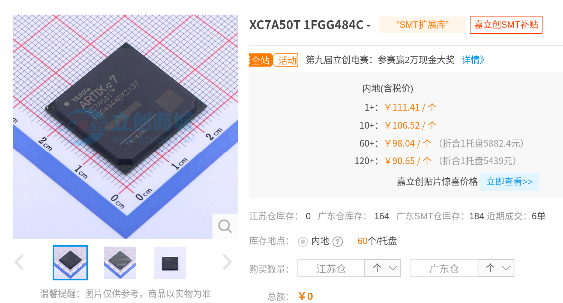

FPGA:赛灵思Artix7 XC7A50T,484引脚封装版本,可用LUT约32K。LC全新110,x宝全新约70,小黄鱼剪板约30~40。

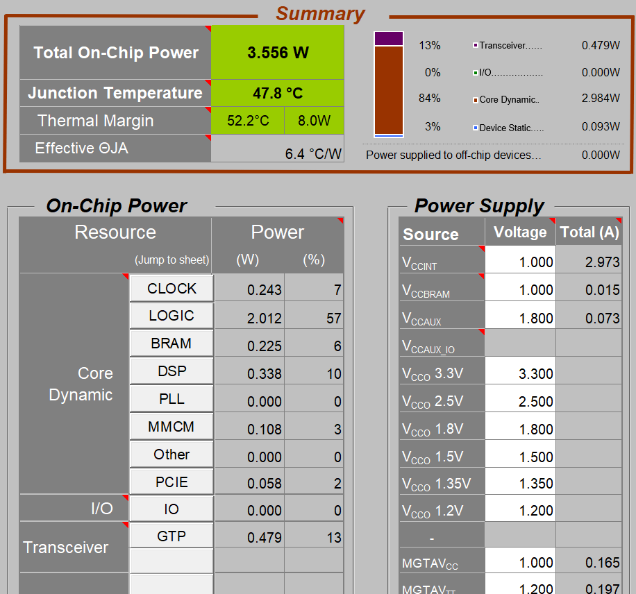

理论上可直接更换成相同封装的100T/200T来获取更多LUT资源,但是需要考虑两个问题,就是散热和供电。

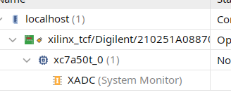

首先是散热,50T版本,测试使用了四条PCIe链路,LUT利用率50%,在开放式+无散热片+无气流情况下,芯片温度轻松突破70度(内部XADC读出),这对于FPGA来说已经是比较危险的了。如果换成更大资源的版本,温升可能会更夸张。

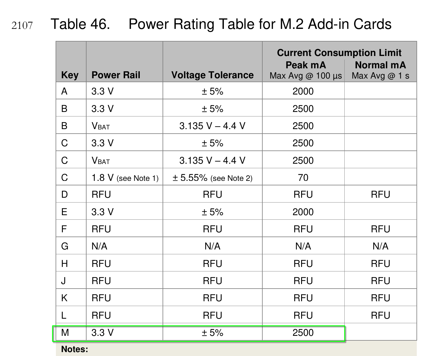

其次是供电,M-Key的M.2插槽提供单3.3V供电,瞬时最大电流2.5A,对于大部分设备的供电应该都是足够了。

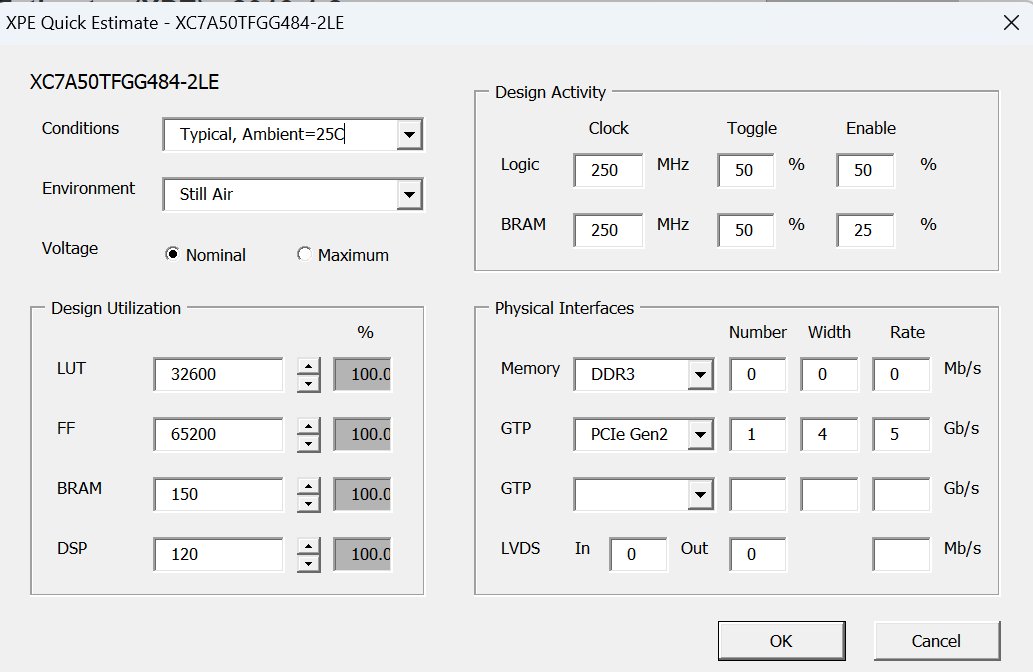

与此同时,赛灵思官方有提供7系列FPGA的功耗估算Excel表格: https://www.xilinx.com/products/technology/power/xpe.html
根据计算,XC7A50T在特别极限情况下可以汲取约3~4W功耗,其中1V轨电流最大(约3A)。因此,如果需要更换成更多资源版本,请自行修改供电部分,让1V电源轨提供足够多的电流,留足余量。
但还是不建议上任何大于此规模的FPGA,因为一颗50T满载的时候已经接近M2供电极限了(还要考虑DCDC损耗)
(两张图分别是计算结果和计算参数)

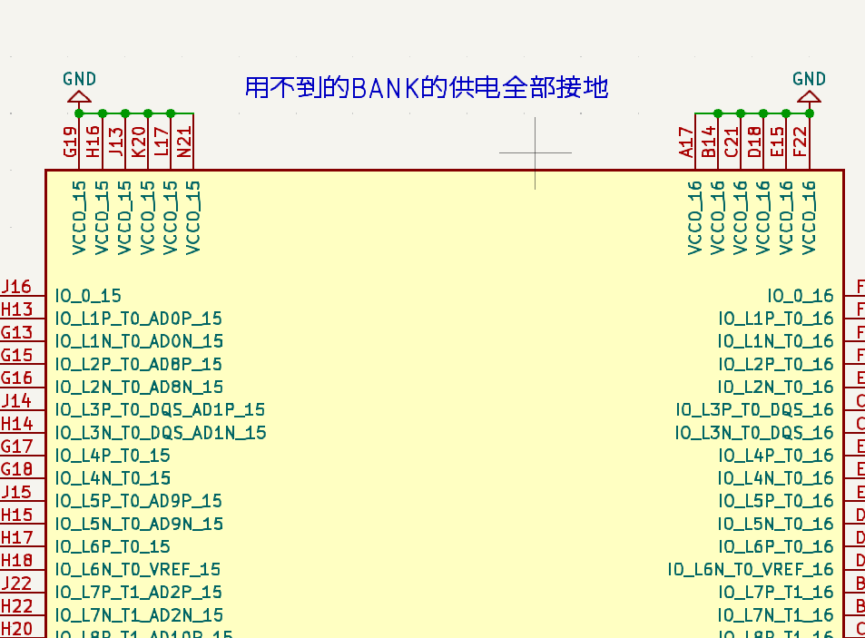

因为这个板子只用到了引脚中很少的一部分,空出来很多Bank和引脚,对于不用的Bank,官方说法(大致意思非原文)“Bank悬空可能导致ESD防护等级降低,建议将Bank供电以及所属引脚都接入等电势面上”(7 Series FPGAs
PCB Design Guide)
我的理解是不用的Bank以及所属引脚全接在一起。但是考虑到这部分引脚完全没有引出(全被藏芯片底下了),所以我只是将不用的Bank供电接地,Bank所属的引脚保持悬空。
下图是本次设计所使用的全部信号的电压标准,如果想接入别的信号,请务必阅读规范,确定电压标准。

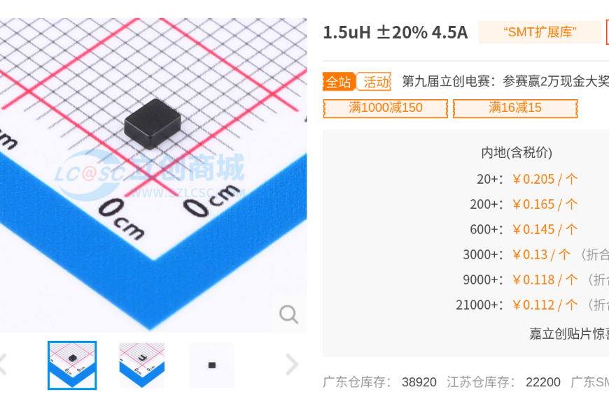

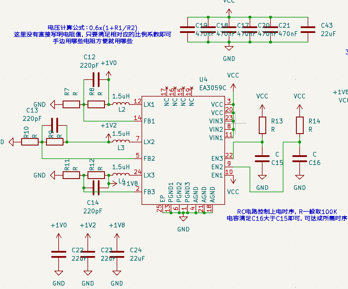

电源:使用EA3059C芯片(注意后面带个C),三路输出,可以分别提供最大3/2/2A的电流,其中3A那路给1V,剩下分别出1.8V和1.2V,电感使用长江微电的TCore系列,1.5uH 4.5A电流。
Artix7系列FPGA的核心供电需要1V和1.8V电压,本设计使用了PCIe,还需要提供一路1.2V供收发器使用,最后因为Flash和JTAG,还需要一路3.3V电压给IO,以上共计四路。前三路由DCDC降压,而3.3V直接取自电源。
由于3.3V的IO供电直接取自插槽,因此需要检查插槽供电能否满足需求。M.2规范写定主机提供的3.3V供电电压波动5%以内,供电电流最大2.5A。而经过实际测量(我身边的台式机和笔记本),约为3.2V左右,符合标准,也能满足给JTAG和Flash的供电电压(一般也是5%误差内)。如果想得到一个稳定的3.3V,应该要先升压,然后再降压回来。
赛灵思的FPGA有一点比较好的地方,就是大部分型号的片子的上电时序都是“推荐”而非“必须”,只是如果不按照时序来上电可能会导致IO口的一些奇怪行为,在大型系统里面还是得注意一下。

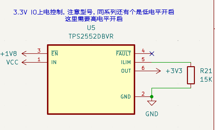

当然,本设计中还是做了上电时序控制的,以避免PCIe可能潜在的问题。DCDC部分的上电顺序使用RC延迟电路,而3.3V供电经过一颗开关芯片,当1.8V电压出现后才开启3.3V的IO电压,最后的上电顺序是:1V、1.2V、1.8V、3.3V
(DCDC分压电阻需要自己计算,因为一来我记不清我用了哪些电阻了,二是很多时候我们不一定找得到和原理图上完全一样的阻值
自行计算,挑选合适的电阻即可)
(这个芯片有个内部限流功能,这里15K对ILIM下拉,等同设置1.7A限流值,绰绰有余)

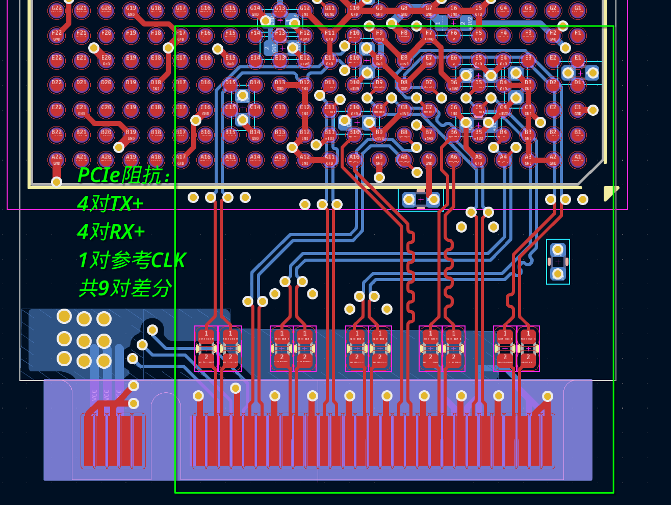

3. PCB设计/打样注意事项

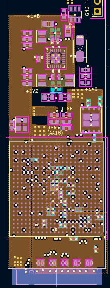

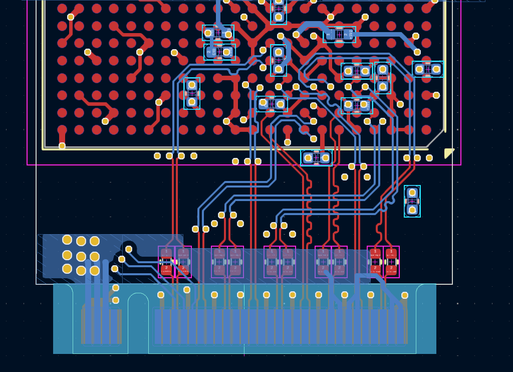

整板的设计围绕两个点展开,一是PCIE信号走线,二是M.2卡的外形规范。剩下的基本上是走通就行(当然供电部分可能也得考虑一下)
PCIe2.0的单链路频率来到了2.5GHz,属于是比较脆弱的高频信号。工程师也知道这玩意很脆弱,因此Artix7芯片里有均衡器,加上主板上一般都有retimer,应对这点速率的信号还是比较轻松的。
当然,有均衡器和retimer不代表着板级设计可以放飞走线和阻抗。四层板设计肯定是高速信号放在最优先那一级。首先把FPGA放到靠近接口的地方,供电后移,然后PCIe信号的过孔控制在2个(每根线),差分对组内严格等长(正/负等长),组间不做等长(PCIe可以这样干,别差的太离谱都行),顶层走线参考GND,底层走线参考1.2V平面,两个平面之间放置回流电容,信号线过孔旁边放回流过孔。
另外,设计中最小过孔为0.3/0.45mm,最小线宽线距为5/5mil,线宽线距需要根据阻抗进行调整,关于阻抗后文会提到。

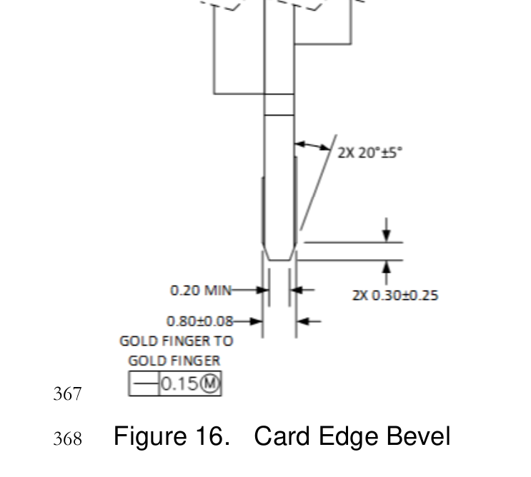

然后是M.2卡的外形规范。M.2规范规定手指部分的厚度为0.8mm,如果PCB压成1.0mm厚度,负公差+斜边才可以插进去(而且比较困难)。0.8mm不需要斜边即可插入。本设计使用0.8mm厚度。

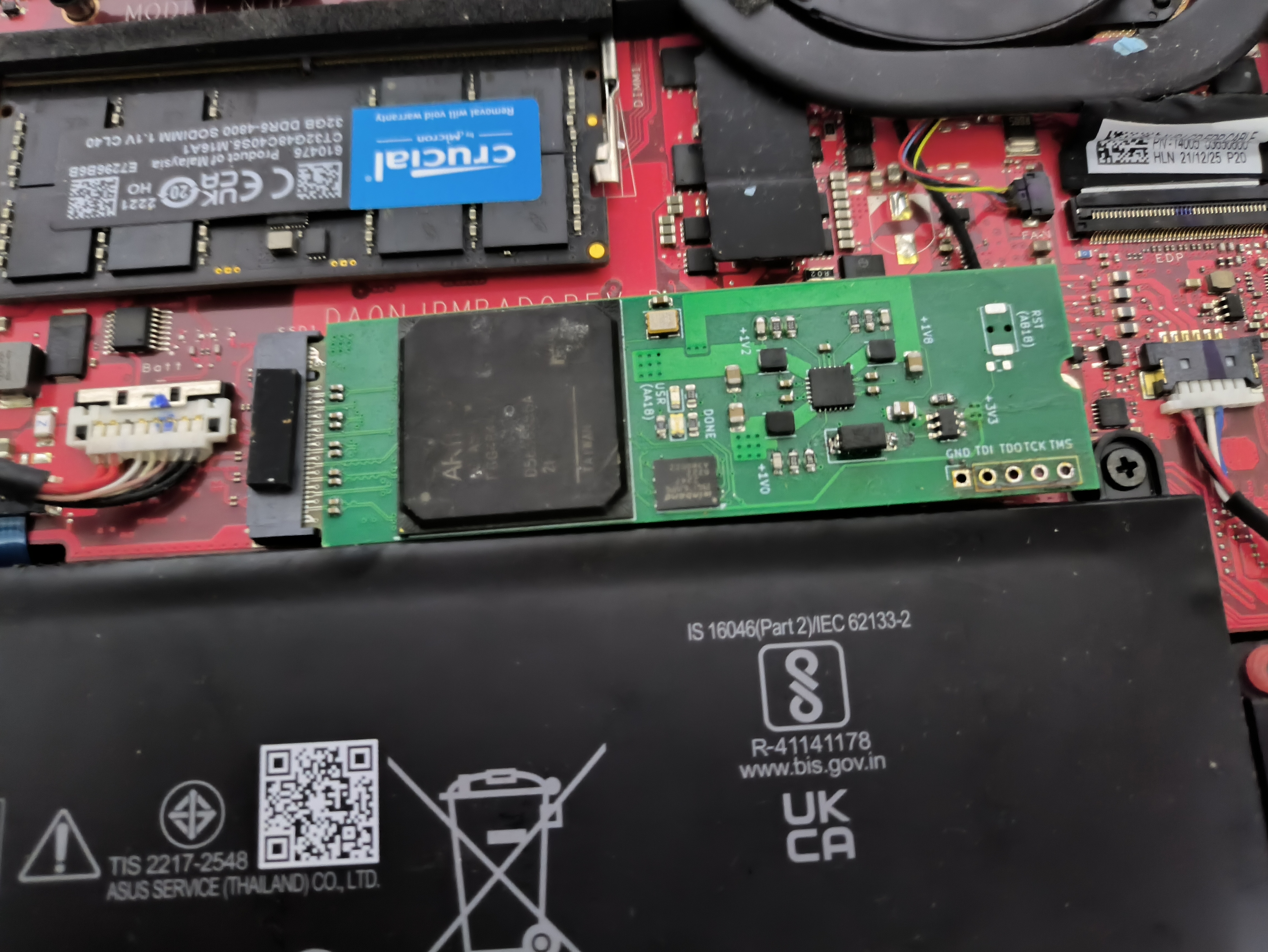

关于长宽,规范规定长度最大80mm,这肯定是没法超。然后宽度最大22mm,但是有个问题,484引脚封装的Artix7大小为23x23mm,如果还想加上外形框丝印,宽度就来到了24mm,本设计使用了24x80mm大小。
好在很多厂商给M2插槽周围预留了一定宽度余量,一般不需要担心。但是笔记本厂商可能真的会卡着规范来做(特别是轻薄本一类),比如我就遇到了(见下图),刚好能蹭着电池卡进去(高情商:固定螺丝都不用)

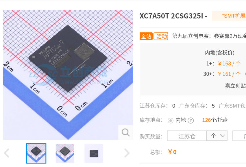

当然更好的方法就是更换FPGA封装,同样是XC7A50T,CSG325封装也有4条PCIe链路,尺寸比22mm小不少。但因为价格问题(指洋垃圾太少),本设计还是坚持使用484引脚封装。

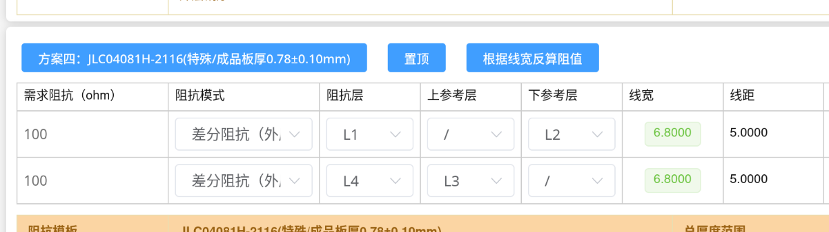

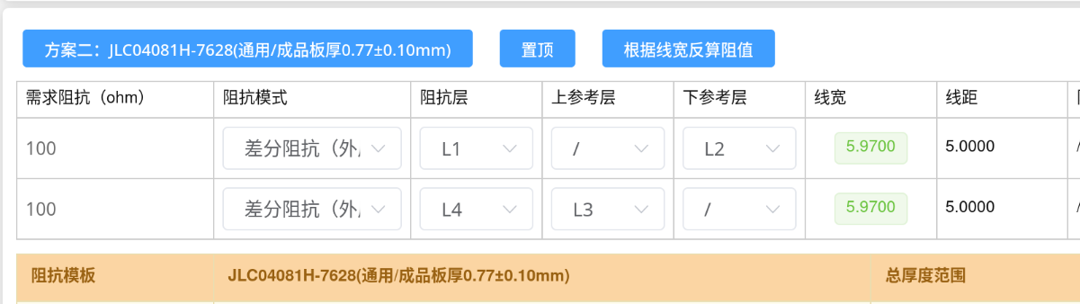

关于阻抗控制,我选择控制在100欧姆(非共面差分),根据板厂不同,在保持最小线宽5mil或以上的前提下,0.8mm厚的四层一般只有两种层叠可以达到这个要求:一般是7628和2116。
我选择的是7628叠构,以5/5mil的线宽线距为基准,然后让CAM工程师帮我调整PCIe走线宽度和间距,确认生产稿,阻抗精度10%。本项目的资金大头也就花在了制板上,一般会花费200~300多不等。
阻抗示意图(阻抗示意图)
如果你好奇阻抗准不准,我确实做了阻抗报告,顶层阻抗均值101欧,底层阻抗均值99欧。最大最小值均在10%内
最后是一些电源走线的考量,电源层由第三层和底层组成,其中通过电流较大的1V(最大3A)和1.2V(最大1A)占据了第三层主要空间,同时1.2V一直延申到PCIe线处作为底层参考面。输入进DCDC芯片的3.3V线路也放在第三层用较宽的铺铜,剩下1.8V和给IO的3.3V属于是能走通就行,几乎没什么电流。
层叠结构:F.Cu--In1.Cu--In2.Cu--B.Cu

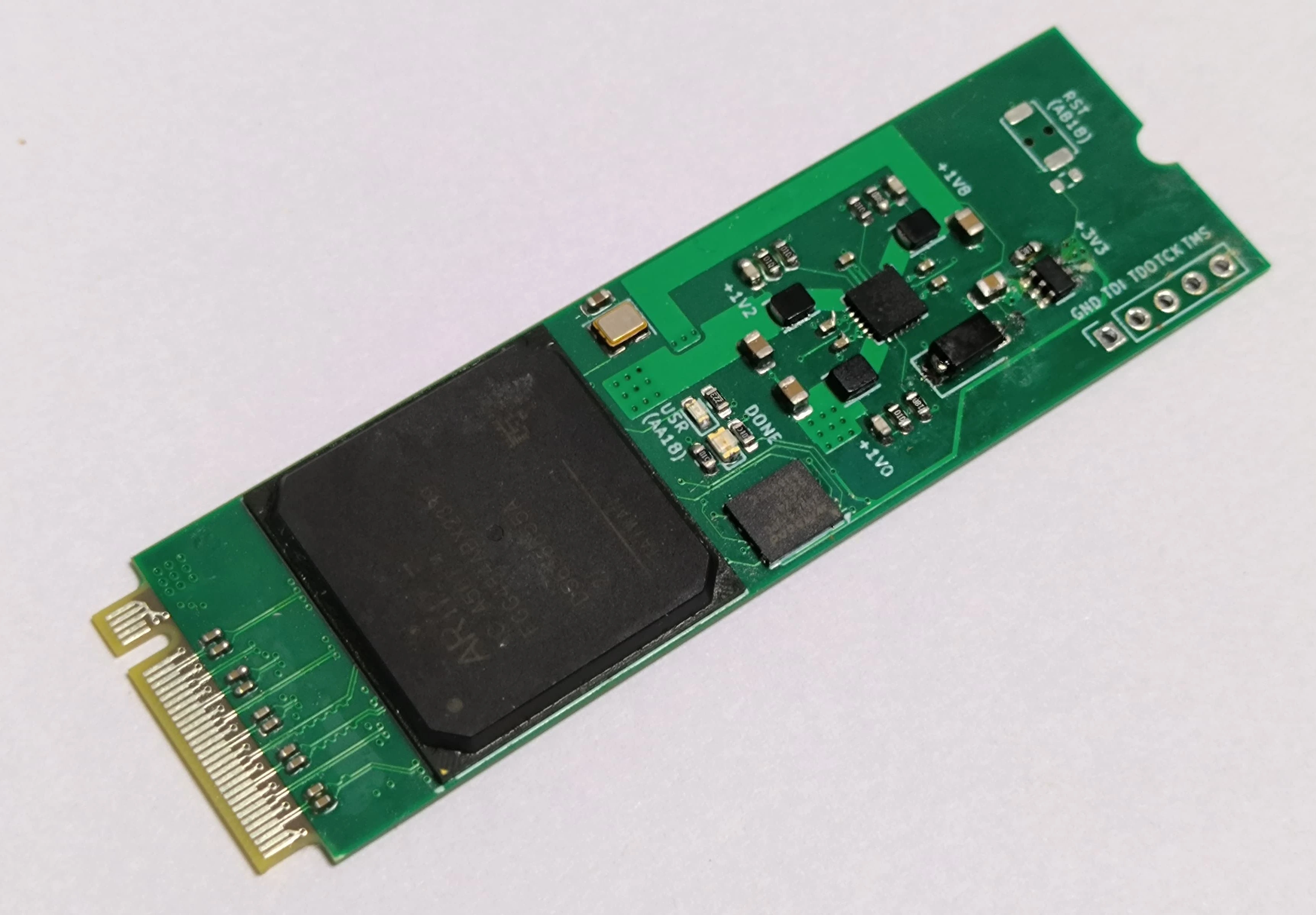

焊接顺序很简单,先焊接电源,测试电压都正常后,再焊接FPGA和剩余部件即可。

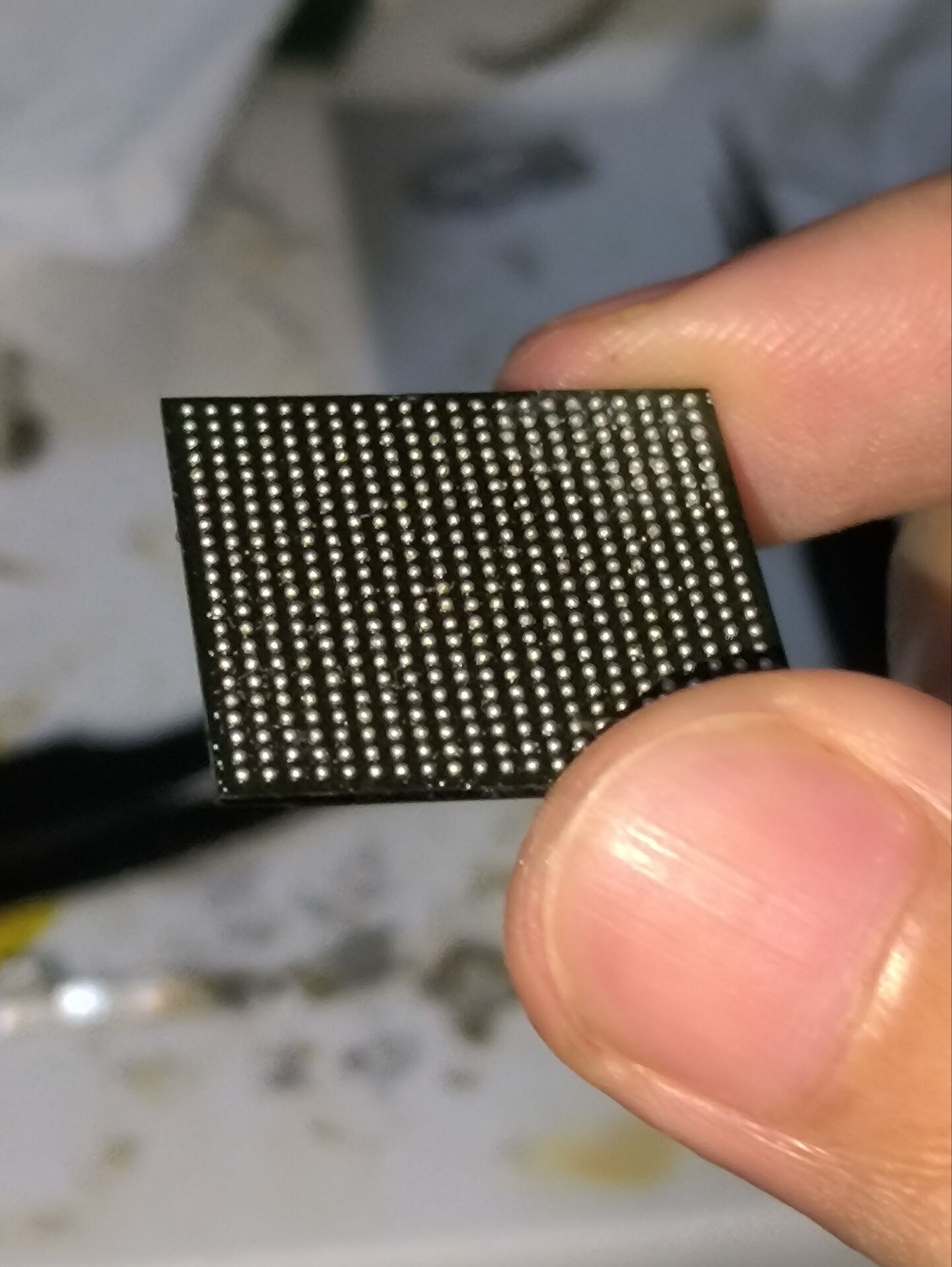

其中需要注意的点是BGA器件的防潮和除湿,在焊接前一定一定要将芯片放入烤箱里以120~130度烘烤24小时(别偷懒),不然内部的水分在焊接时变成水蒸气顶炸芯片,炸一片还挺心疼的。
另外建议,如果购买的是带原厂无铅球的芯片,要么在PCB上刷一层锡膏,要么给芯片重新植成有铅低温球。因为无铅球的附着力比较差,在不做以上措施的前提下,一次焊接成功的概率较低,我选择了后者。
(重新植球中)
由于使用了0.8mm板厚,整个板子传热十分迅速,因此风枪温度不需要太高。我使用的150度有铅焊锡(不推荐,建议用183度含银有铅锡膏,因为更低温度的焊锡通常含有Bi元素,这玩意会导致焊锡很脆),全程260度热风焊接。

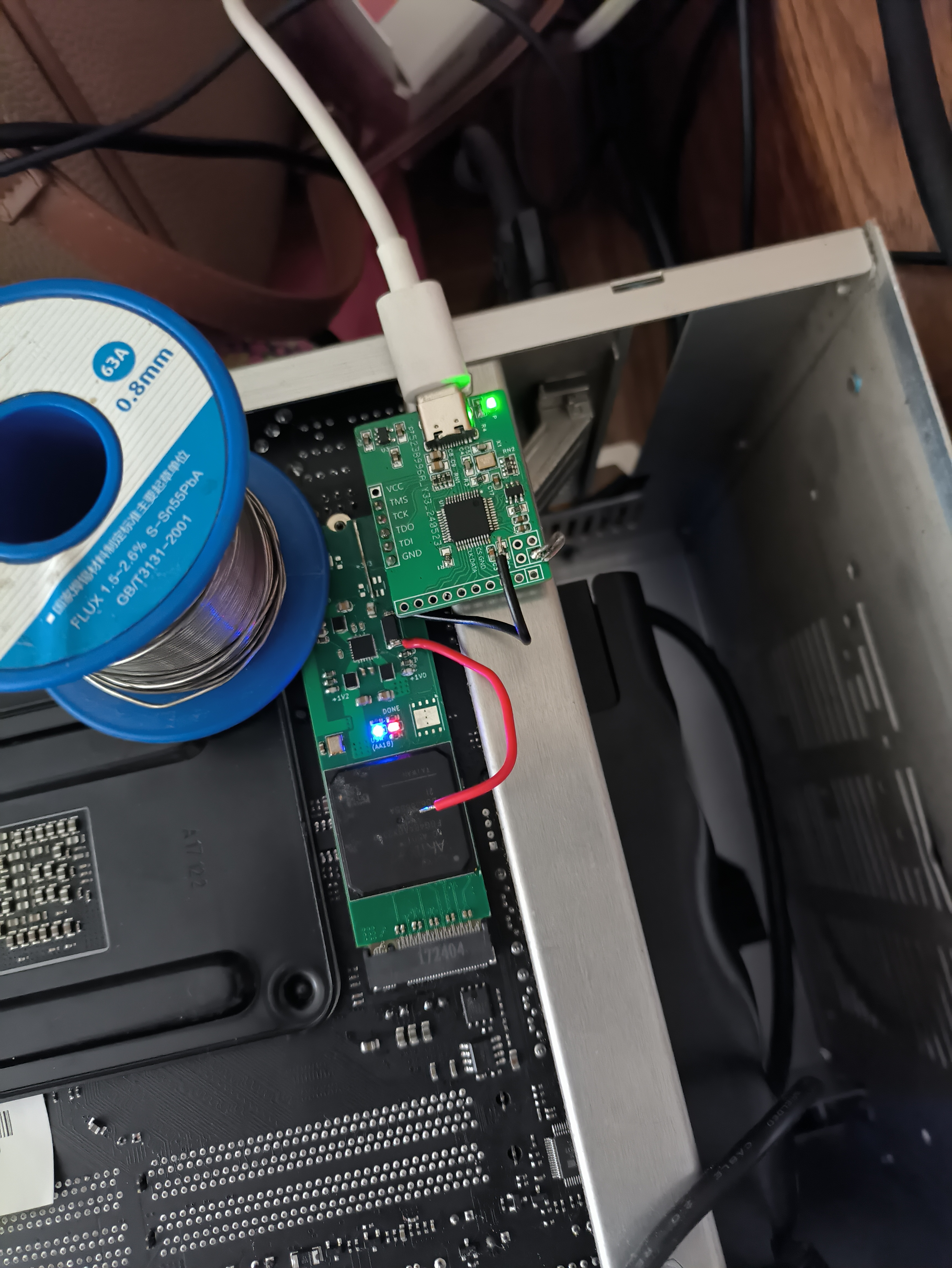

焊接完成后,使用万用表二极管挡,正极接地,负极探各个IO和手指部分,出现0.3~0.7v的压降即说明焊接正常。
前面的检查都没问题的话,就可以用JTAG上机了,Vivado应该能很顺利的认出来。
提示:板子里有个TVS二极管的焊盘,可以把测试电源从那里接进去

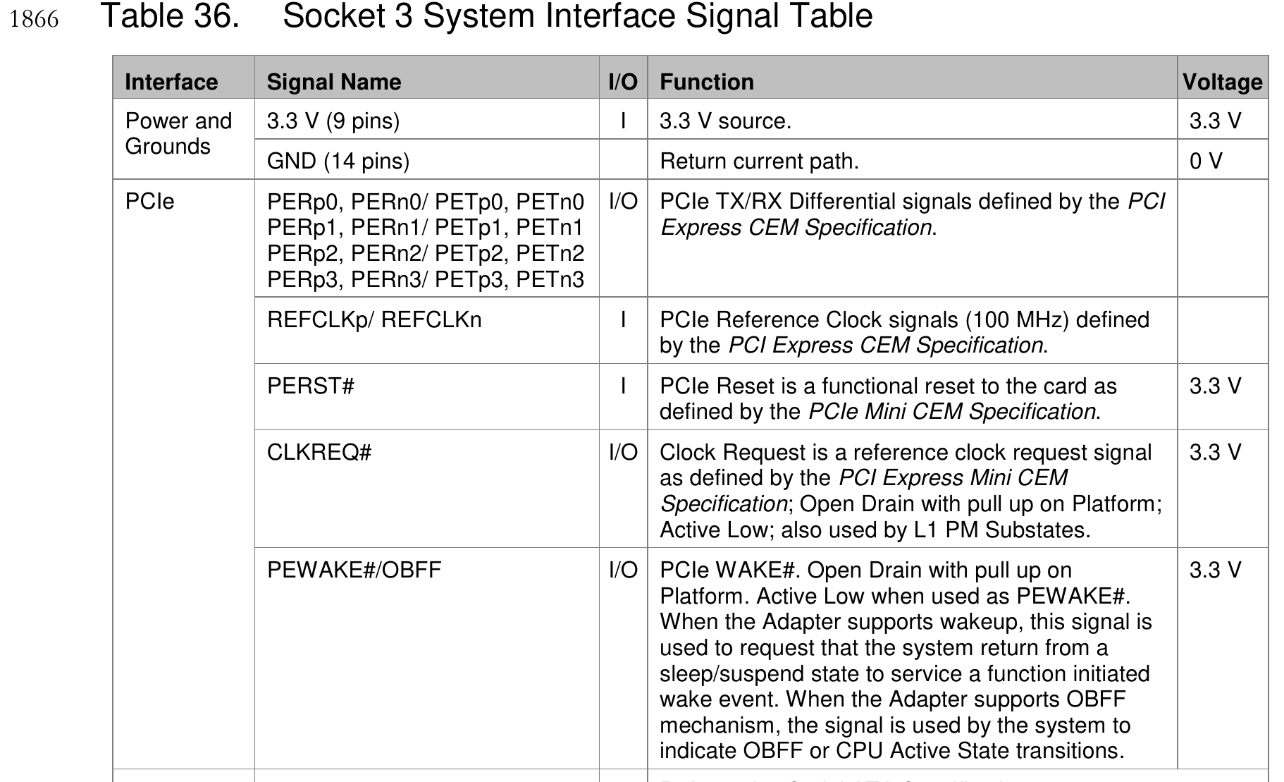

注意,有些机器可能会出现插上这张卡后,关机又自动开机的问题,原因我怀疑可能出在PEWAKE信号上,主机监测到PEWAKE信号是低电平的话会自动开机。可以在BIOS里关掉PCIe唤醒,或者在FPGA里面设置上拉(对应引脚是N17)(但是不一定管用,我这台式机就总是被唤醒,而笔记本没问题)。如果有大佬知道具体原因可以在评论区告知。

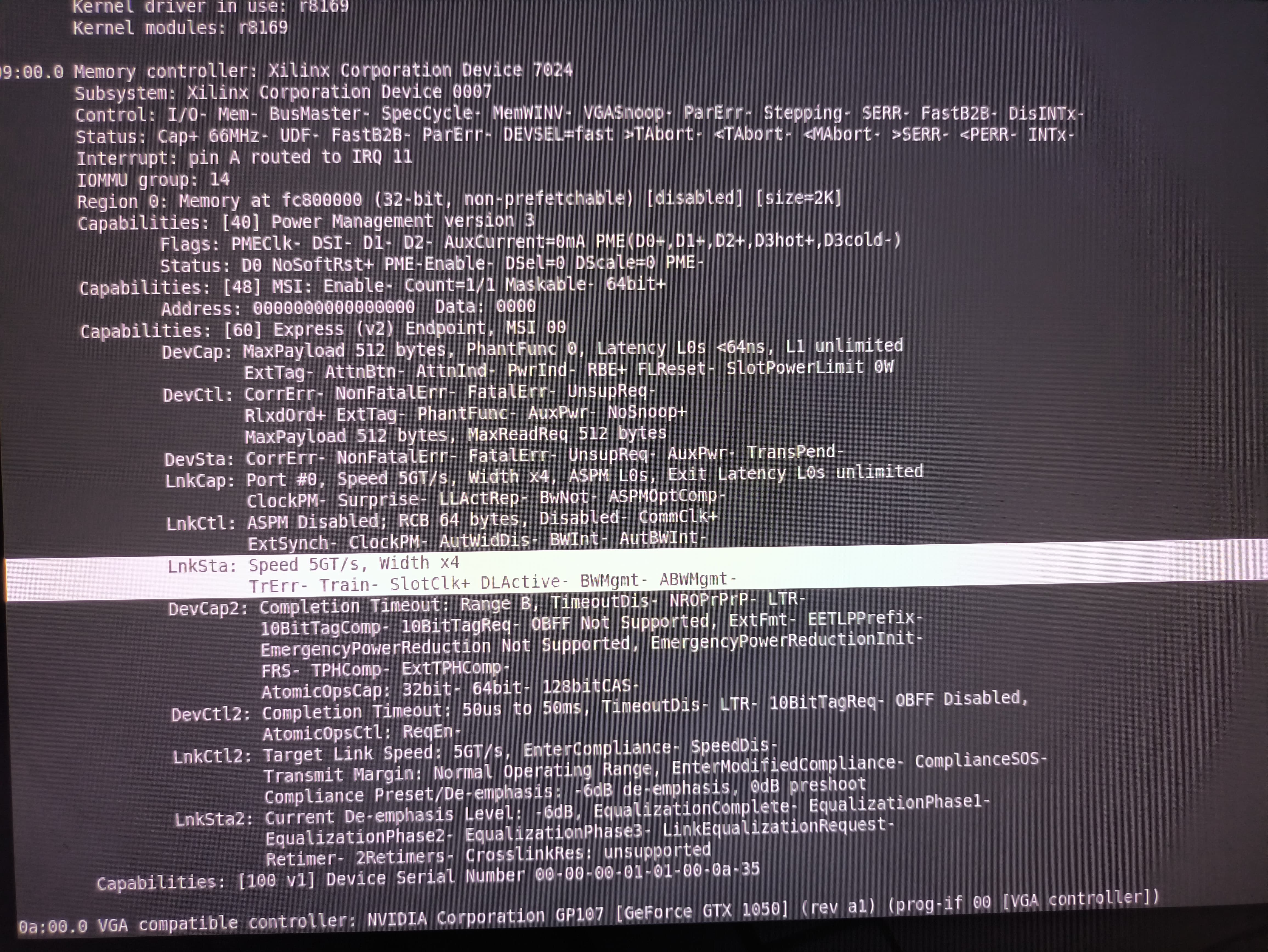

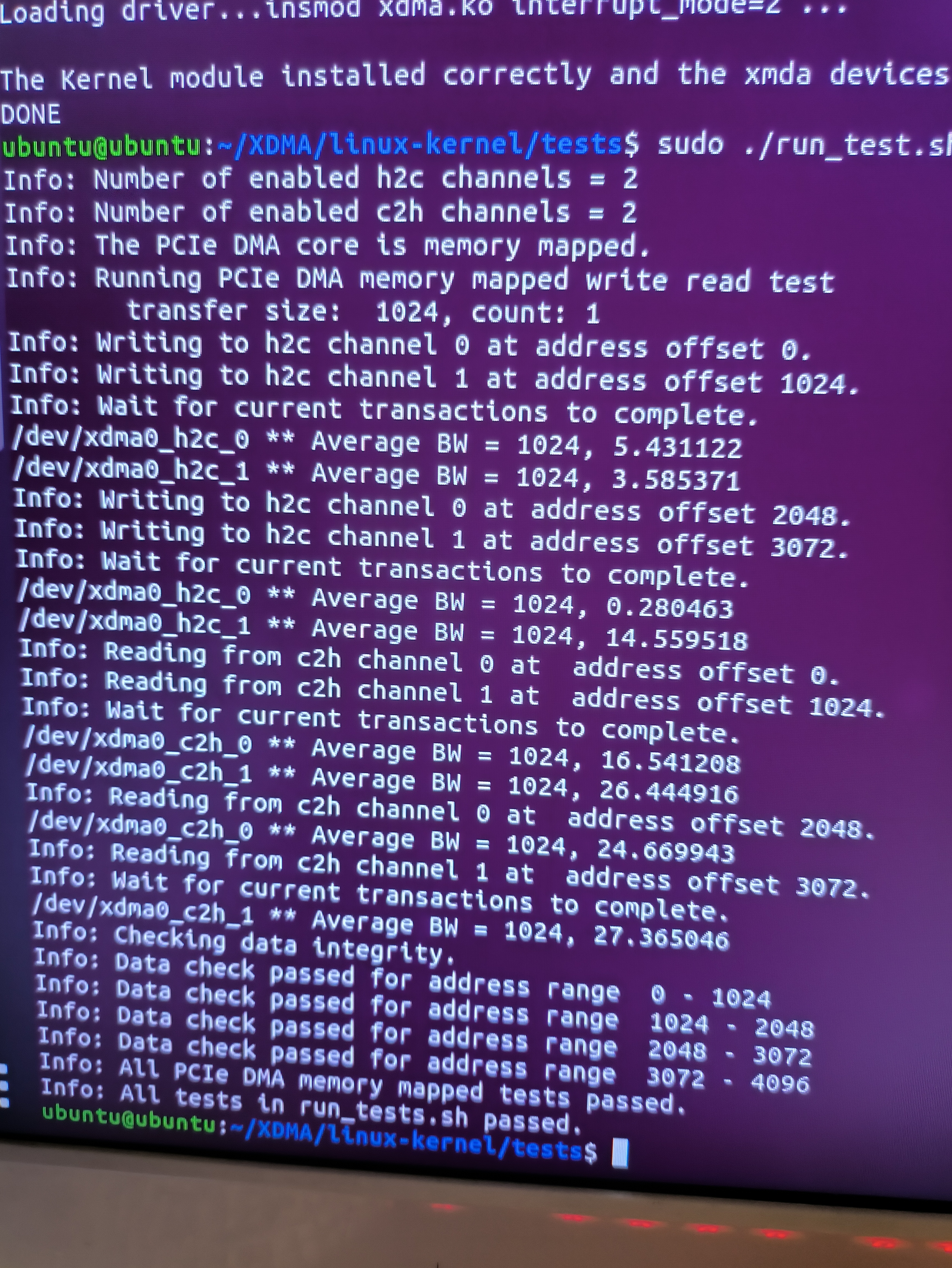

测试系统使用的是Ubuntu20.04,不用安装到本地硬盘,直接从U盘LiveCD启动就可以完成所有测试,进了LiveCD后再下载驱动文件,如果网络不好可以先提前下载。
将M2卡插入主机,主机开机(给FPGA供上电),将比特流烧入FPGA,再将主机重启一次,如果PCIe连接成功建立,板子上的用户LED会亮起。之后进Linux系统,按照参考连接1的步骤编译、安装、测试驱动即可。下面是一些测试图片
(左边是用户LED,右边是DONE指示)
(成功建立4x5GT/s的连接,即2.0x4满速)

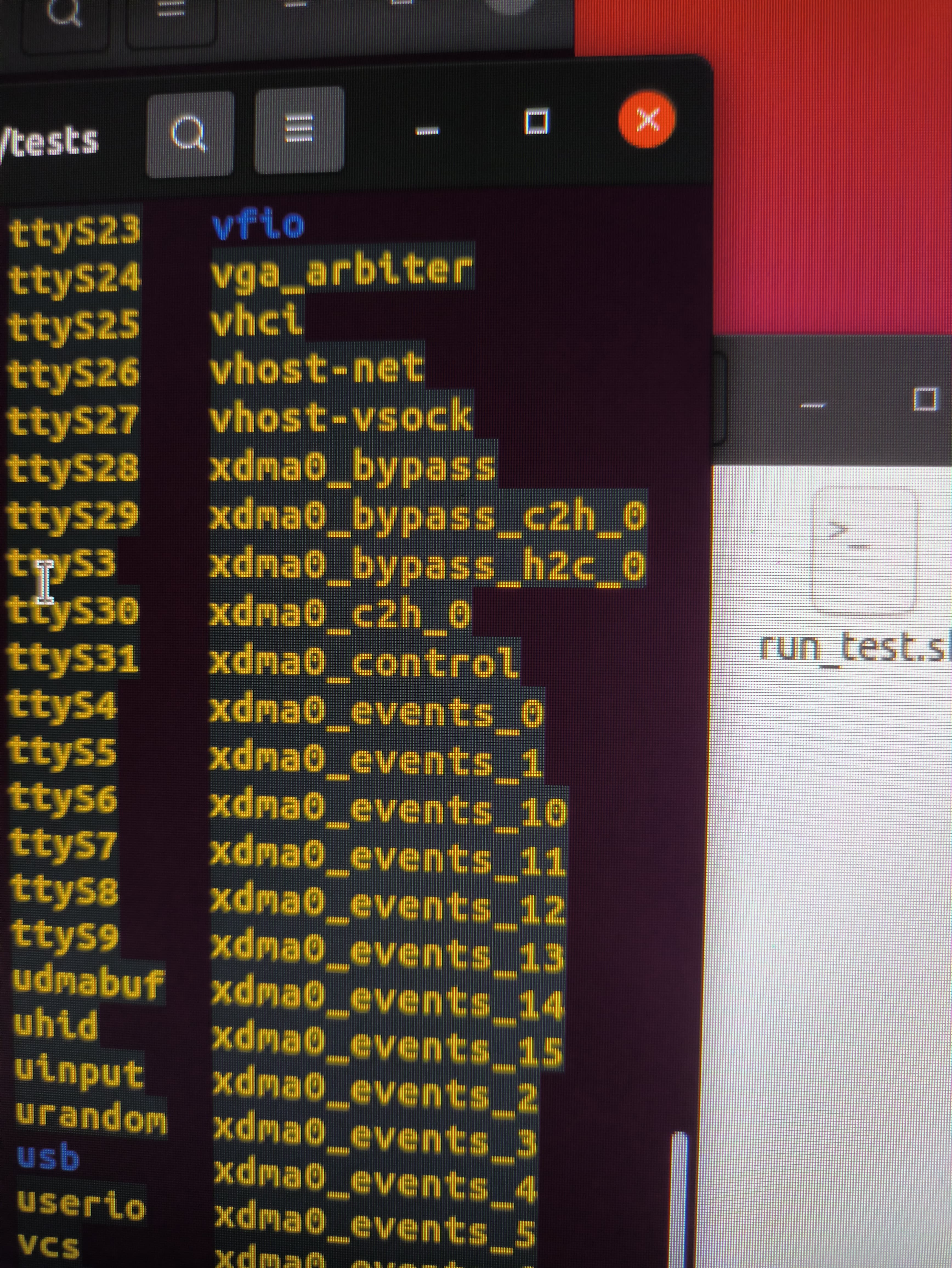

(安装驱动后成功识别xdma设备)
(测试通过)
