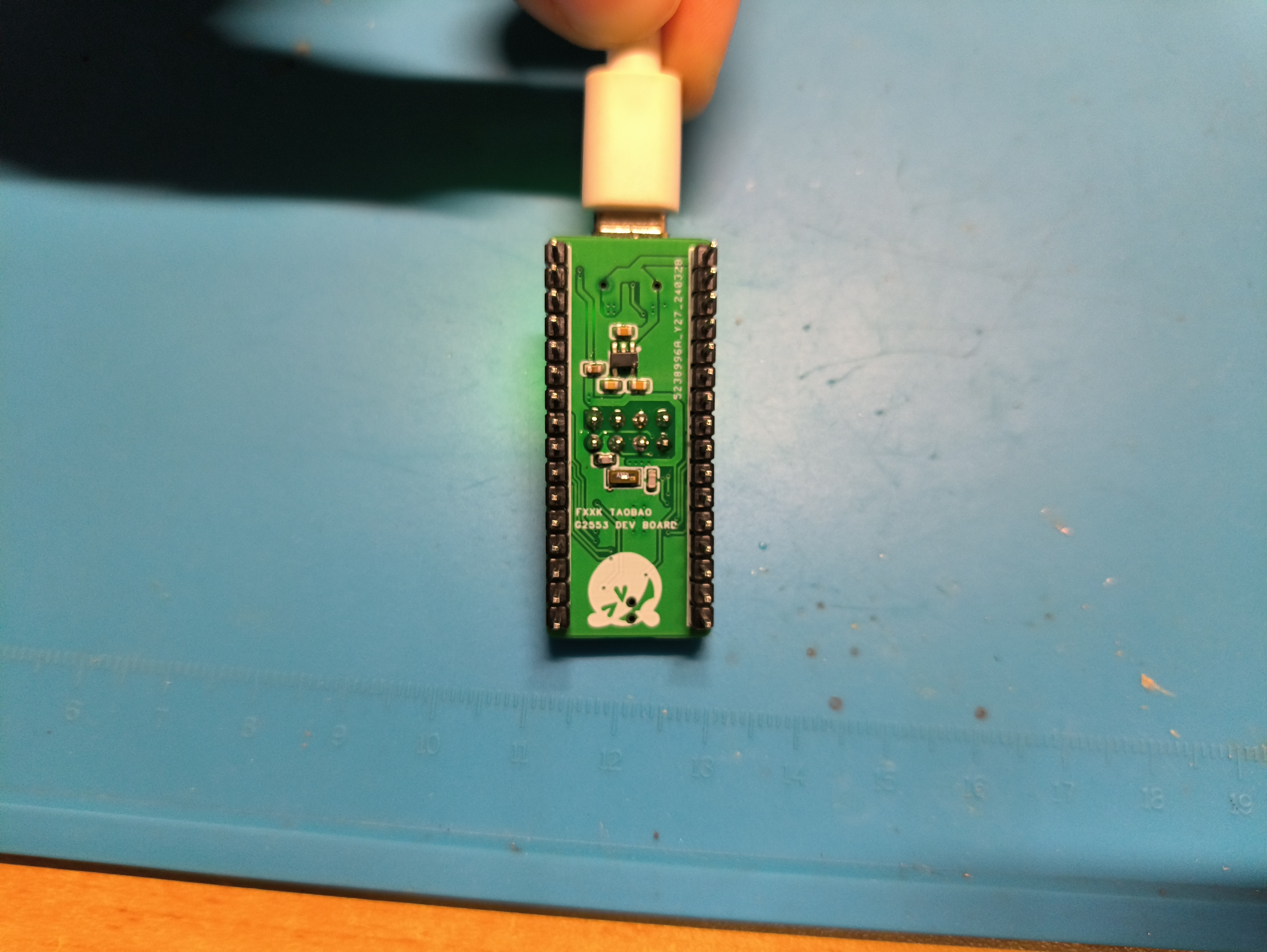

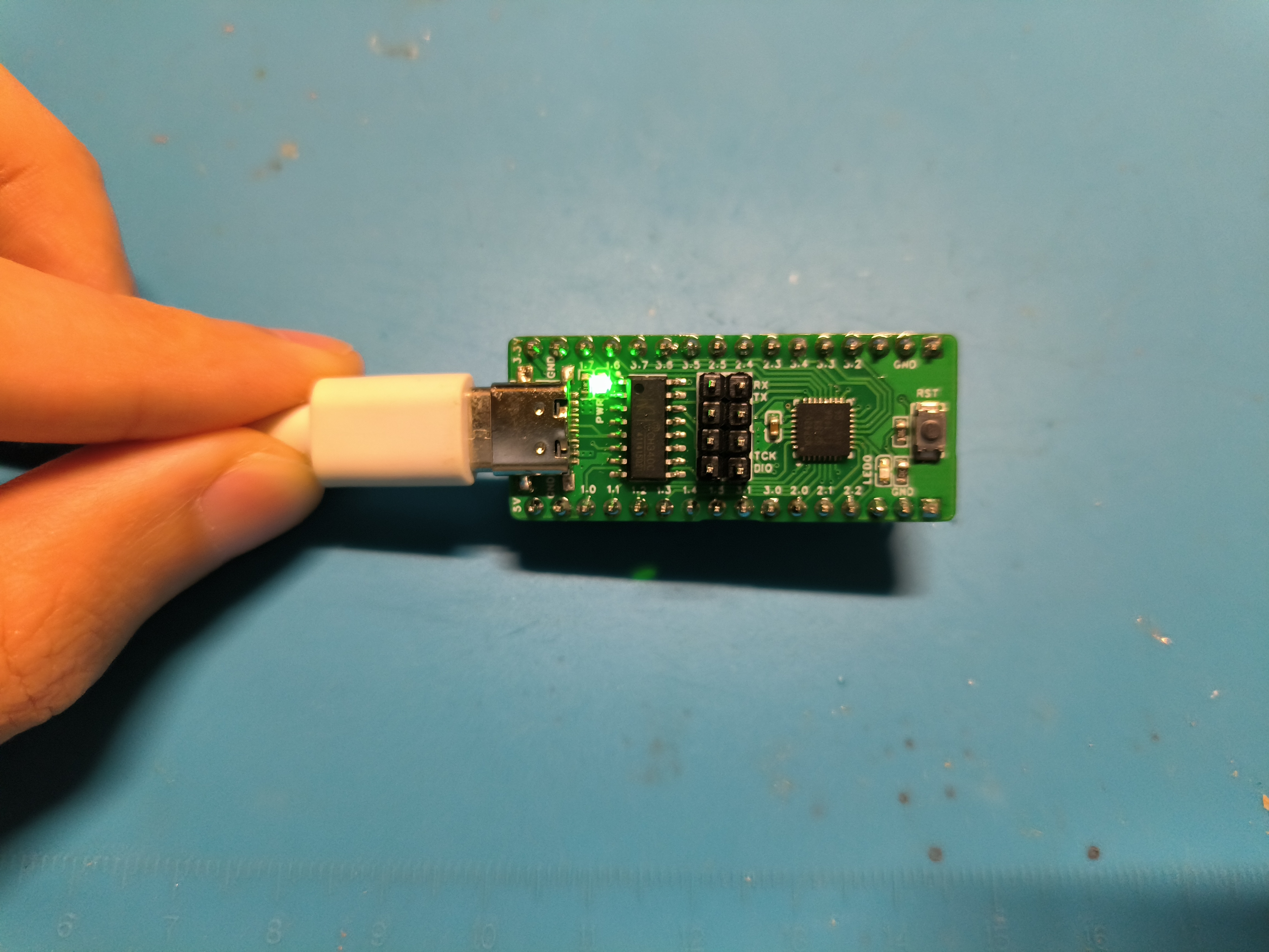

因为学校课程要用到2553这款单片机,但苦于淘宝动辄五六十块钱的价格,遂决定自制一个Nano尺寸的G2553核心板
板子功能已粗略验证(指点灯)

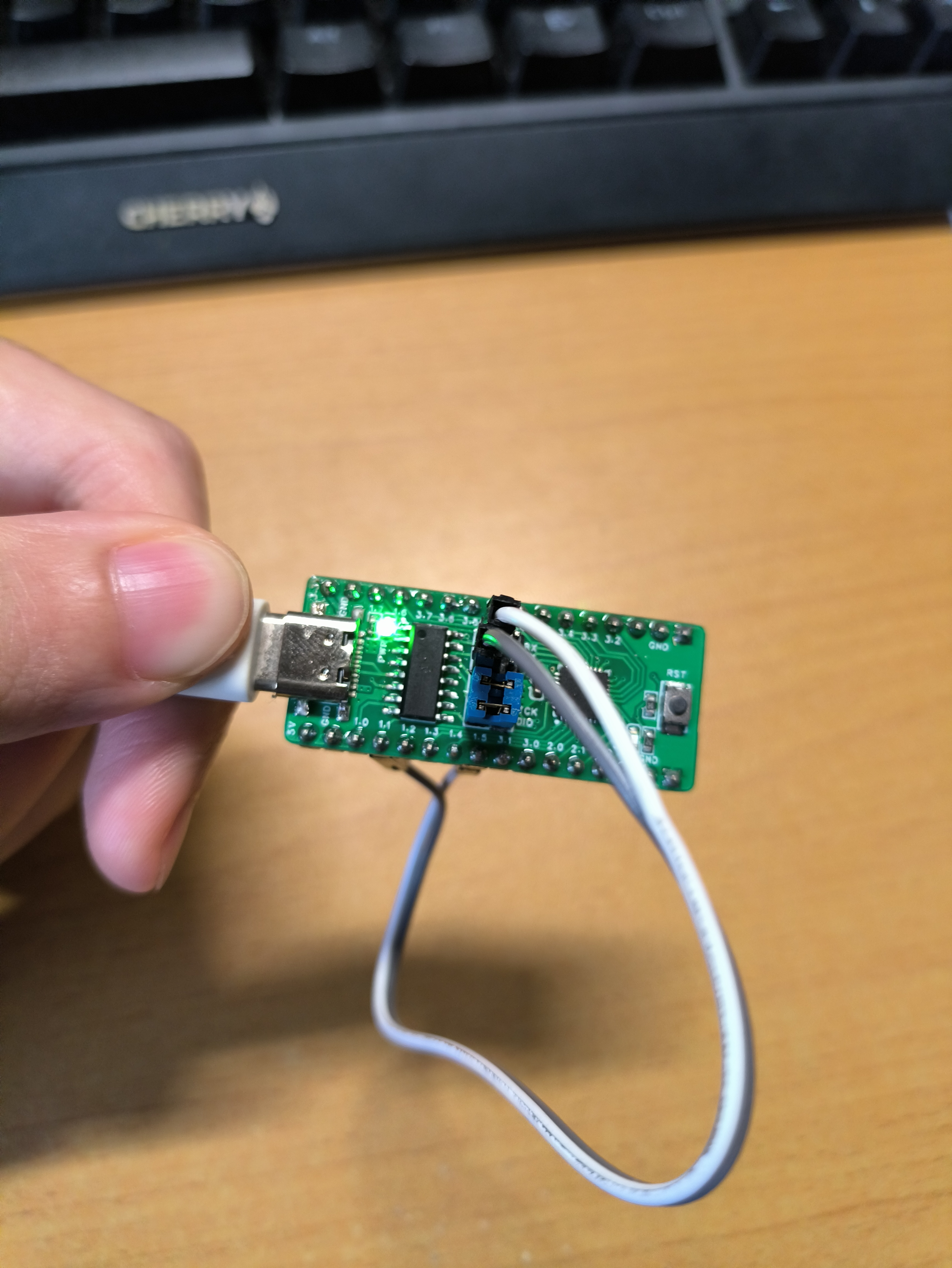

Note1:注意注意注意!!!下载的时候,需要按如下图连接,即:将CH340的TXD用跳线(图中白)连接到P1.5,RXD用跳线(图中黑)连接到P1.1,其余的TCK和TDIO用跳针帽直接连接。只有这样才能下载。为什么不把电路图直接改为这样呢?因为我需要用到串口通信,所以下载的时候只能这样干委屈一些。
Note2:下载软件使用https://github.com/gbhug5a/MSP430-BSL,命令BSLDEMO-2.01c.exe -cCOM12 -i 程序.txt
Note3:要生成.txt后缀的程序文件,需要在CCS里面安装GCC工具链,之后步骤请百度
Note4:焊接的时候,建议把排针先插到面包板或者洞洞板上,然后再把板子放上去焊接,否则焊接造成的排针外斜可能会导致无法插入面板板/洞洞板
