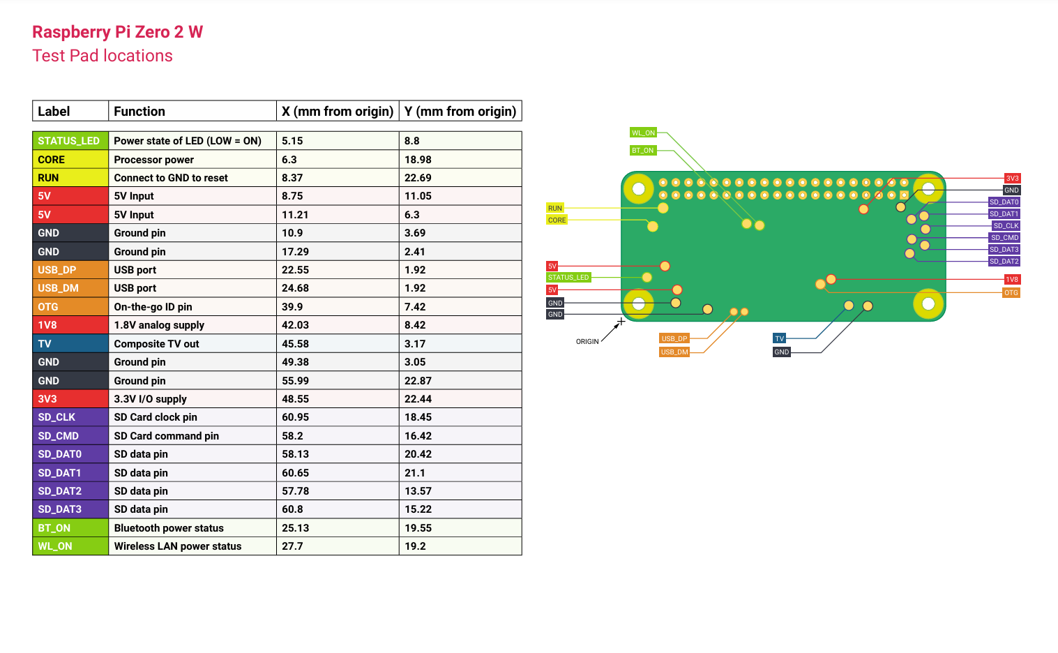

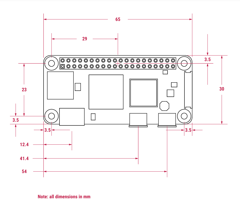

查阅文档发现,Raspberry Pi Zero 2 W有丰富的Testpad,并且官方给出了Testpad的准确位置,那就不妨直接利用Testpad引出两个USB-A母口备用了。
# 1、准备工作
o((>ω< ))o从树莓派官方网站找到Raspberry Pi Zero 2 W的文档: 树莓派官方文档网址
在该网址内,找到Test Pad Locations和Mechanical Drawings后,就可以愉快地准备画自己的PCB板啦 o(* ̄▽ ̄*)ブ

进行PCB设计的时候,要特别注意各个探针(POGO Pin)的位置,但按照Documentation来就问题不大。...(* ̄0 ̄)ノ
注意四角螺柱是M2.5规格的。

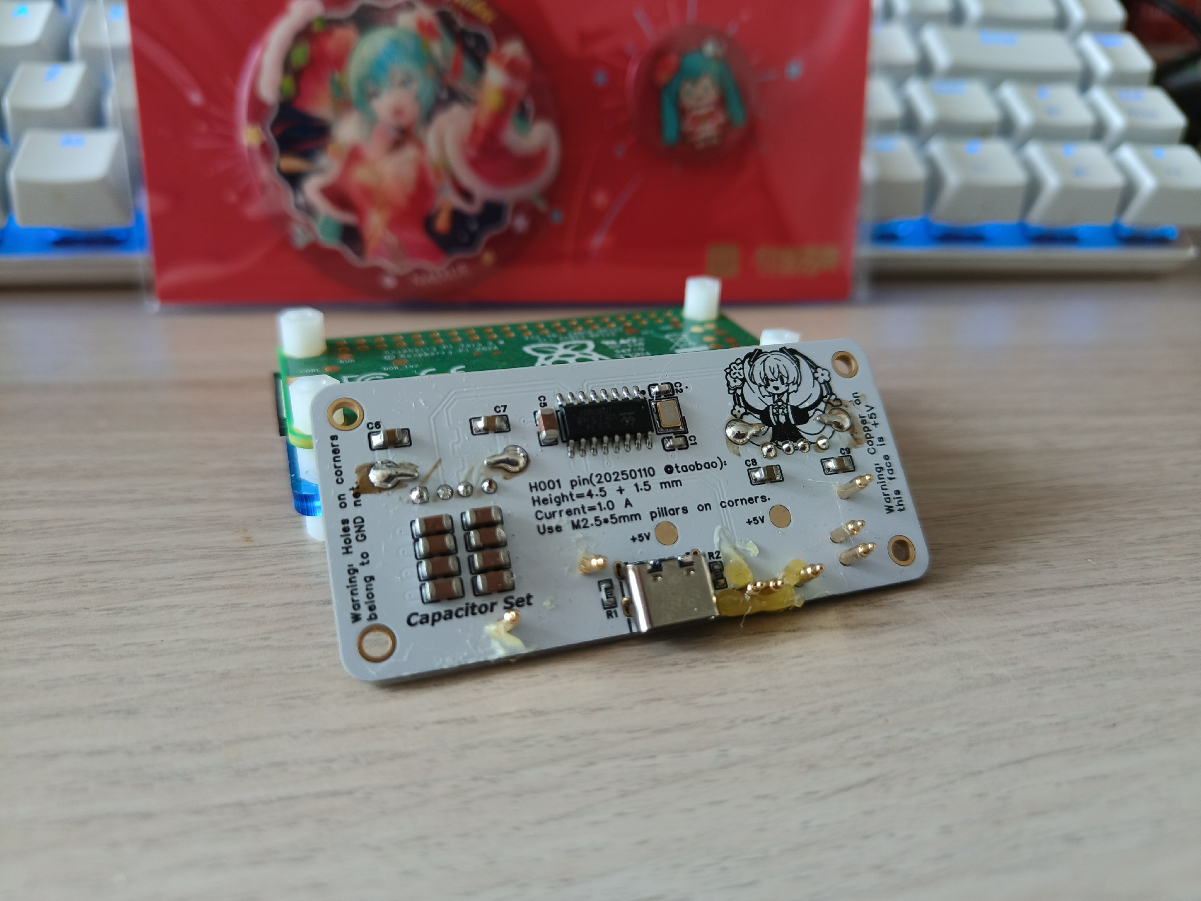

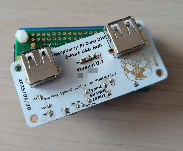

# 5、成品展示
请忽略咱的渣焊工…… {{{(>_<)}}}

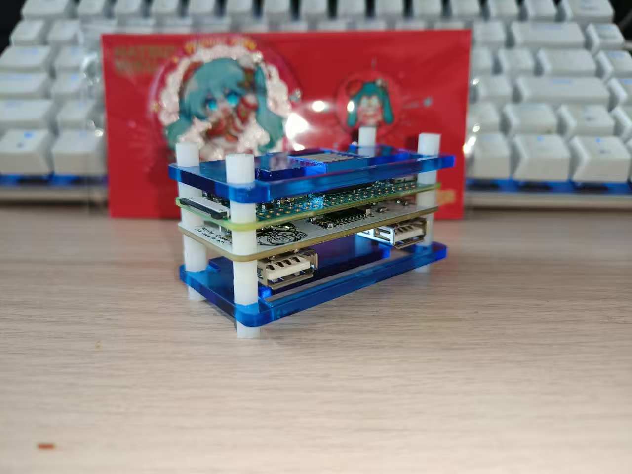

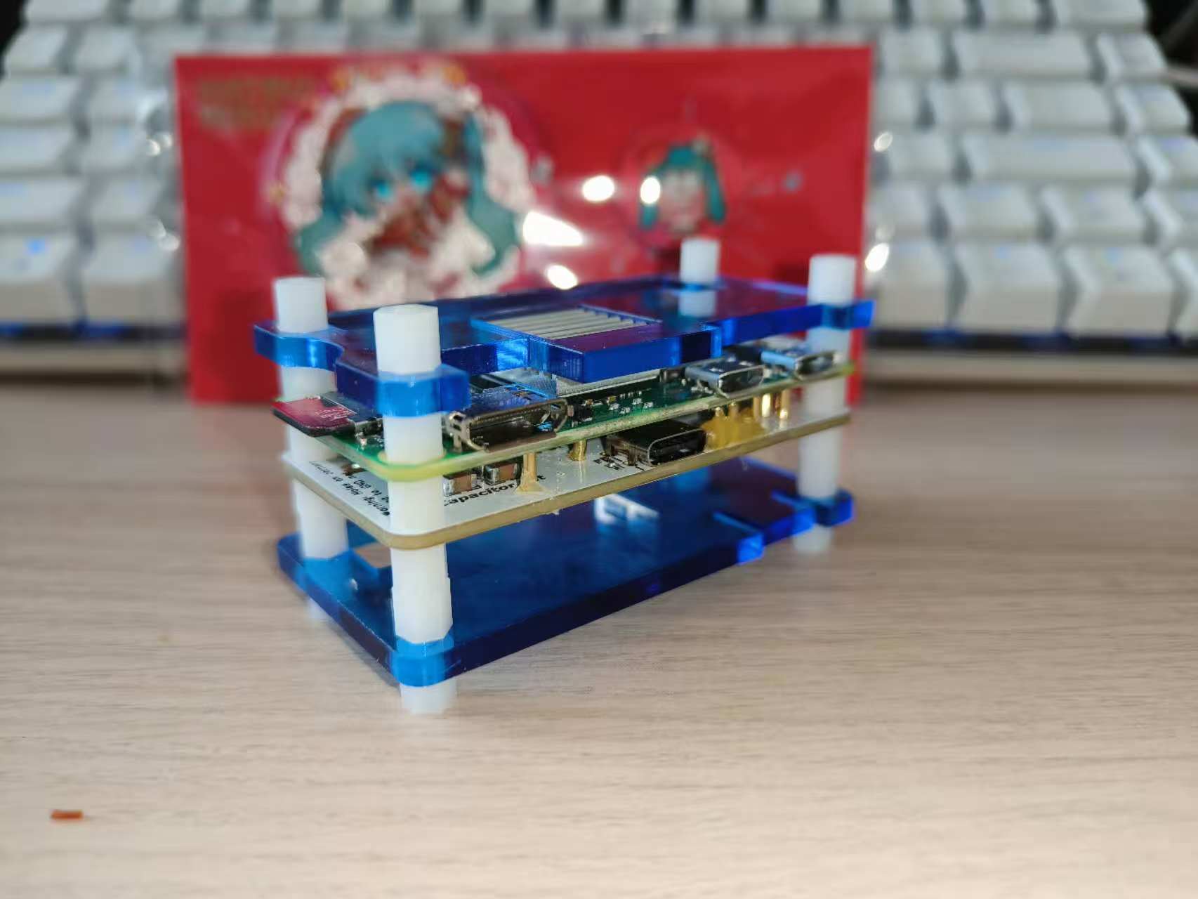

再放两张组装完全体照片~
完事就可以愉快使用了~
