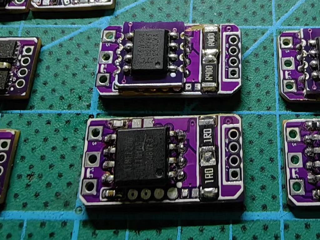

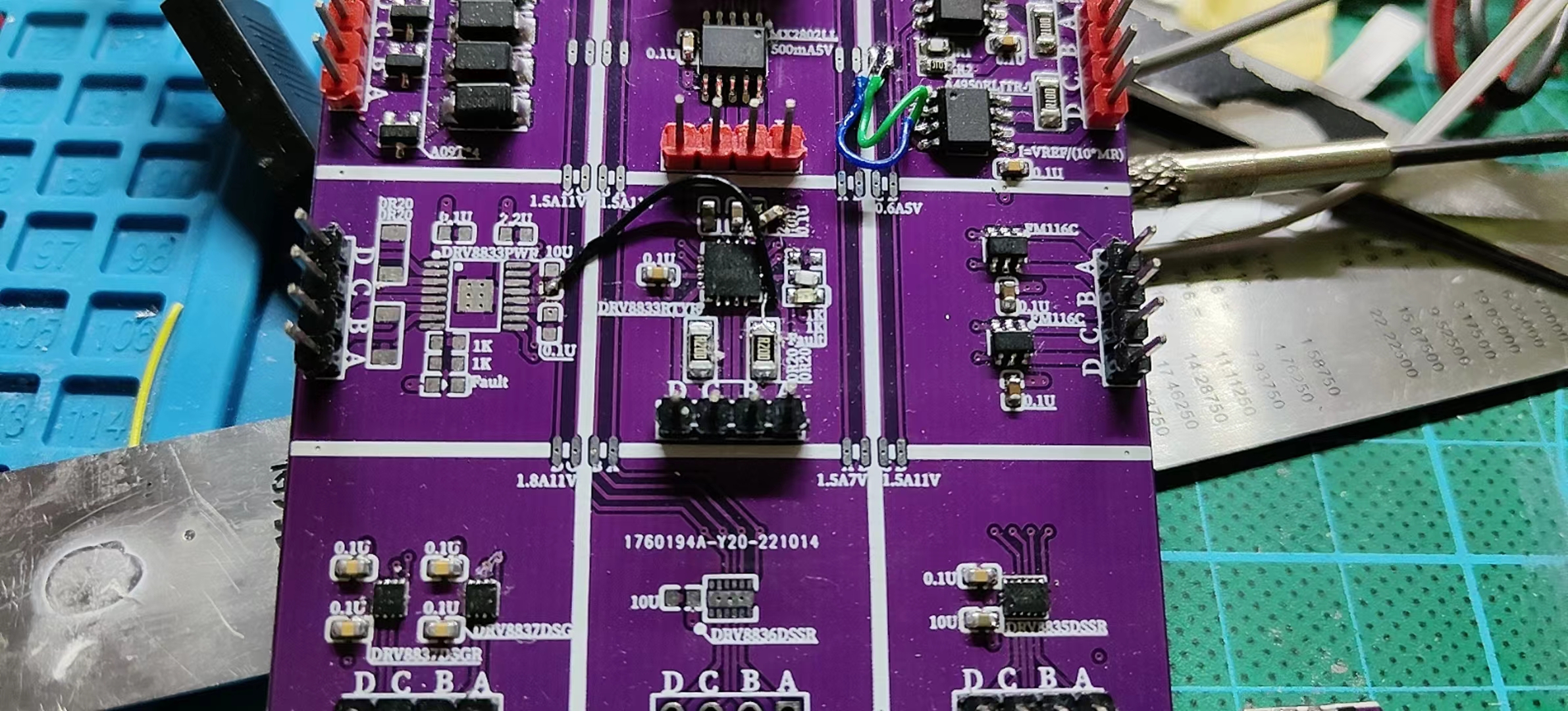

二:板载资源:
  • 步进驱动验证板:
  1. 控制模块1:stc15W104转pmw到4路步进驱动;
  2. 控制模块2:attiny85转pmw到4路步进驱动;
  3. 降压电路:ams1117;
  4. 驱动1-AO3400mos续流:按照土鳖的电路摆的,然而不工作……
  5. 驱动2-MX2802集成mos续流:上面驱动的集成电路,当然,不工作+1;
  6. 驱动3-A4950双路直流驱动:按照手册例程摆的,还是不工作……
  7. 驱动4-DRV8833tssop16:原理图有误,板子改了过来,可以根据需要控制电流,电流采样,对电阻规格应该有要求;
  8. 驱动5-DRV8833QFN16:已验证,原理图画错了,板子改了过来;
  9. 驱动6-FM116C双路直流:玩具级别的芯片,手册0.6A,但是封装小好焊接;
  10. 驱动7-DRV8837:便宜,手册1.6A,但是at8837的话……效果明显不如8835;
  11. 驱动8-8836-¥40+:没验证,这芯片太贵了;
  12. 驱动9-8835-¥10:替代的AC8835一片都要10元,效果对得起价格,驱动36小圆饼扭力不错。

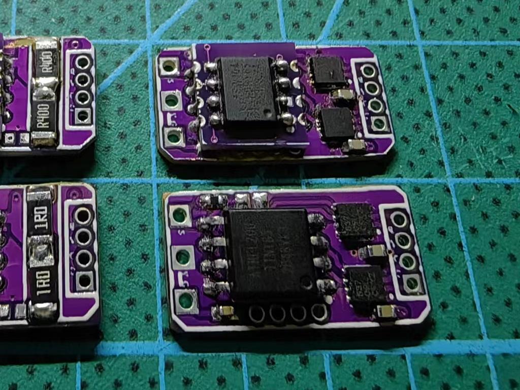

  • 萝莉的步进驱动 8833可调电流
stc15W104+8833的小型化玩意儿,应该也可以刷萝莉的双路直流固件当个双路双向电调用;
  • 萝莉的步进驱动 极限体积需飞线
stc15W104+8837的小型化玩意儿,应该也可以刷萝莉的双路直流固件当个双路双向电调用;
出于缩小体积厚度的考虑,挖空了单片机下面,单片机要剪了脚才能焊上去,同时供电走线在背面十分的窄,0.3mm的线宽用用小电机还行,大电机的话背面需要飞线,建议焊两片fpc排线上去。
