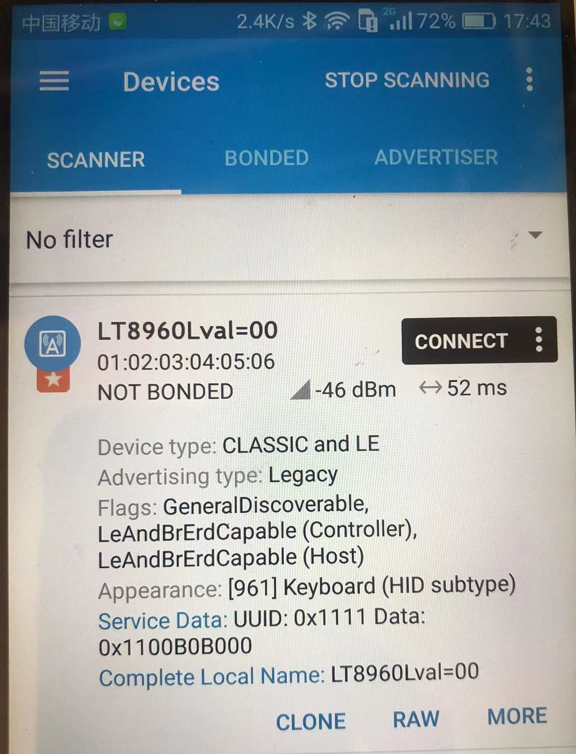

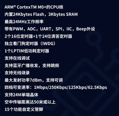

合宙Air401开发板, 已经通过客服证明,已凉, 好消息是:所谓的Air401 其实就是LT5805A 是 LT8960L+PY32F002B的合封芯片, 淘宝店: 钜芯集成电路了解一下,可以索取SDK,支持2.4GHZ 通信,蓝牙广播,价格不到1块钱具体参数如下:

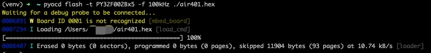

 板上typec口只为了供电非必须, air401 只支持SWD烧录, 不支持串口哦,请准备好daplink或者其他支持swd的各种link。烧录可以用pyocd:
pyocd flash -t PY32F002Bx5 -f 100kHz ./Air401.hex
