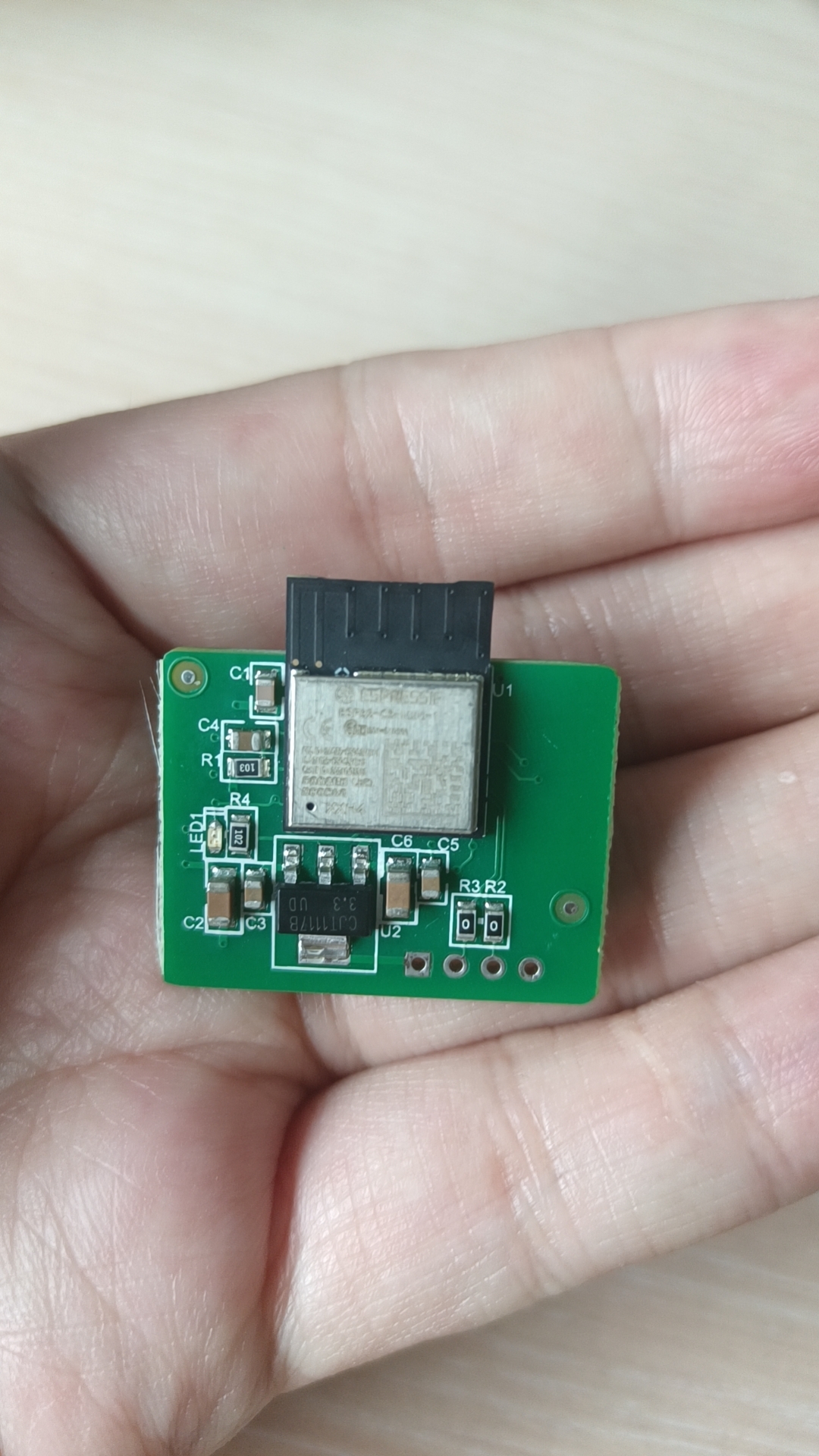

基于咸鱼淘来的板子上的esp32-c3-mini模组设计的开发板,已打样验证并且尝试正常刷固件,确定无锁。 很小巧,尺寸:3cm*2.6cm 直接使用USB CDC 引出所有引脚,已打样测试OK。

esp32-c3-mini模组来源于某鱼, 3.5一片, 感觉价格还是蛮超值的,想上车的搜一下店主: 爱吃丝娃娃的麦子, 实物长这样:
看起来是个拿来可用的模组,但是别高兴太早,虽然看起来稳压IC,IO都引出来了,但是实际上这应该是PCB厂商把客户的板子打坏了,所以才流到咸鱼,实测原板不行,不过上面的元件倒是可以拆下来用,除了esp32-c3-mini模组还有上面稳压的CJT1117都可以取下来用。因为不是邮票孔的焊接建议加热台,一定要注意位置对准。如果发现无法烧写,很大概率是因为有错位。
GPIO10是LED, 其他GPIO参照丝印。
