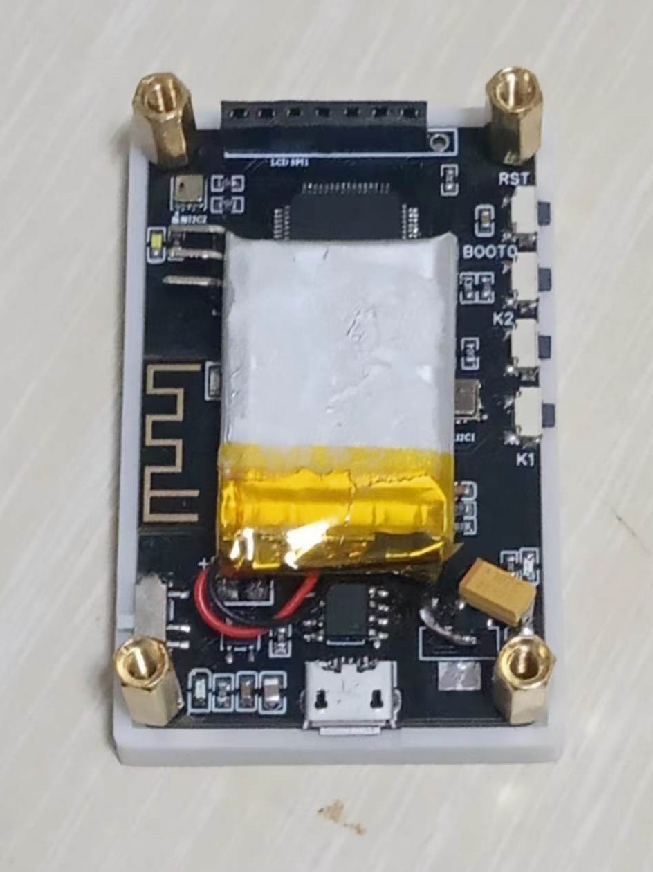

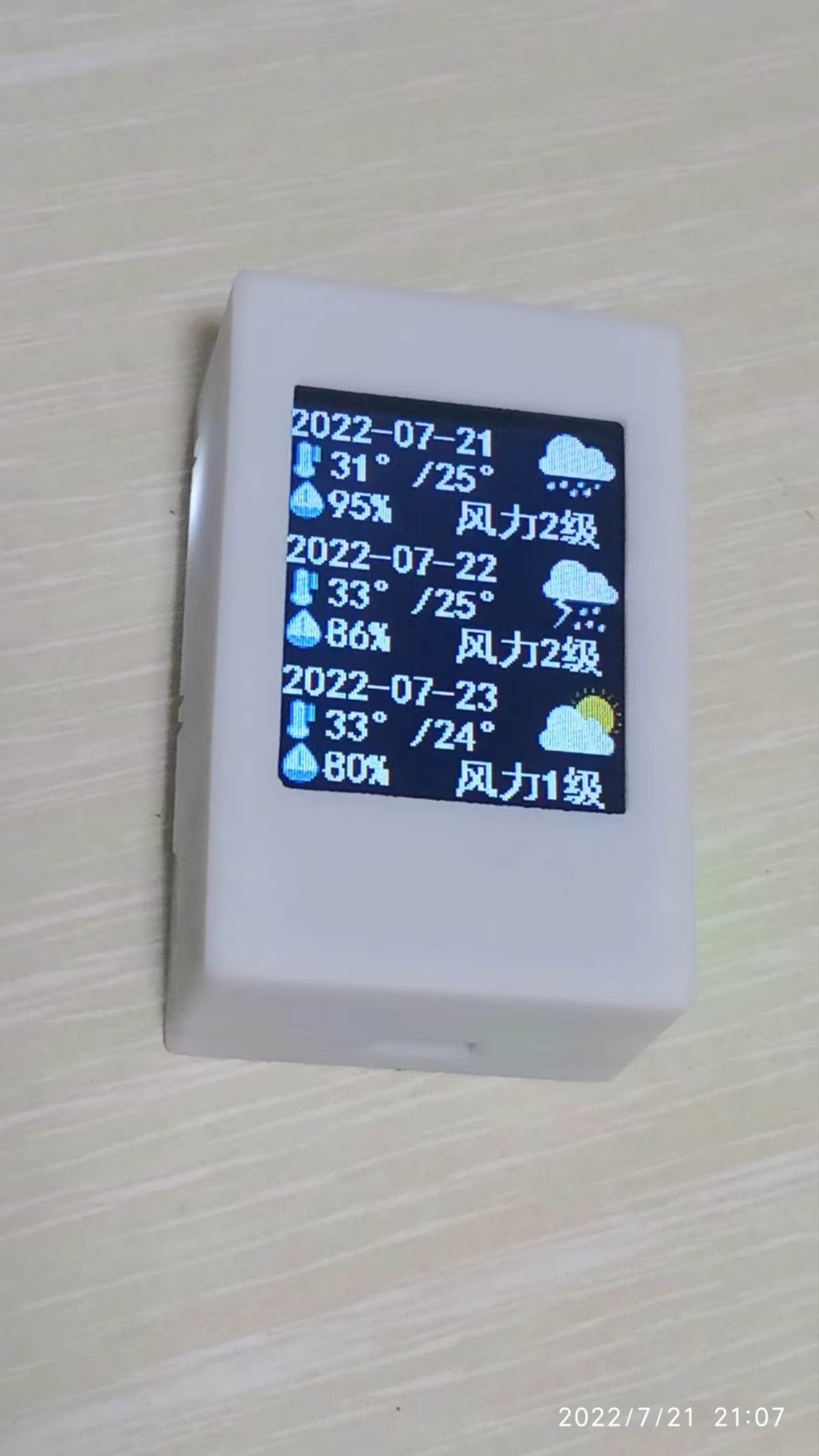

1可以获取当前实时气温和3天内天气预报。板载气压传感器和温湿度传感器监测环境状态。
2使用了ESP8266模块,支持长按一键配网,使用安信可科技配网工具。
3监测电池电压,可以给电池充电。
4MICRO USB引出可以给电池充电,支持STM32串口ISP下载与调试输出,串口芯片连接异常增加了电源输出滤波电容,PCB已更新。
5接插1.8寸彩屏模块(st7735驱动)。
